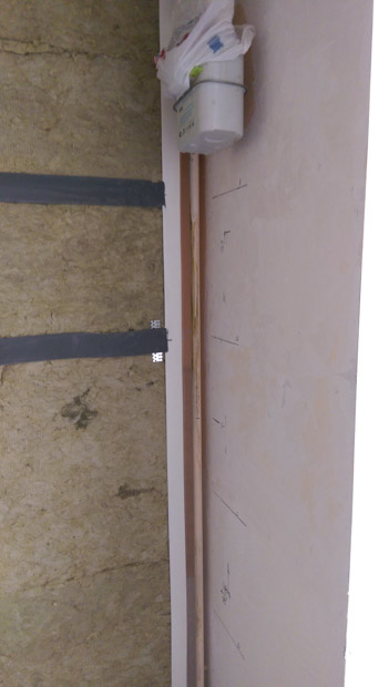

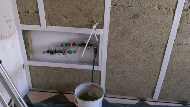

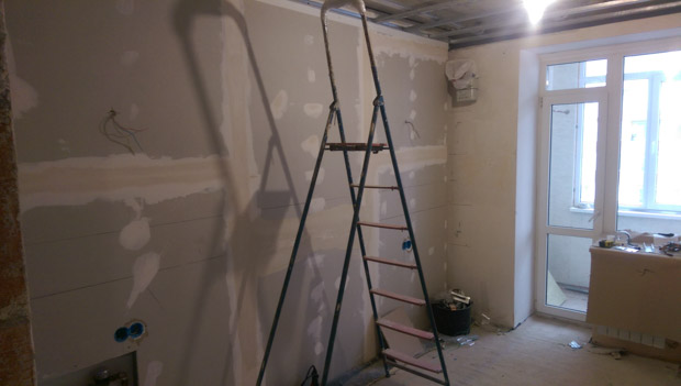

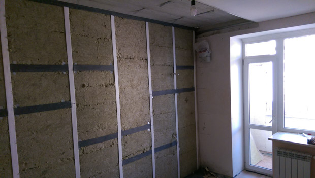

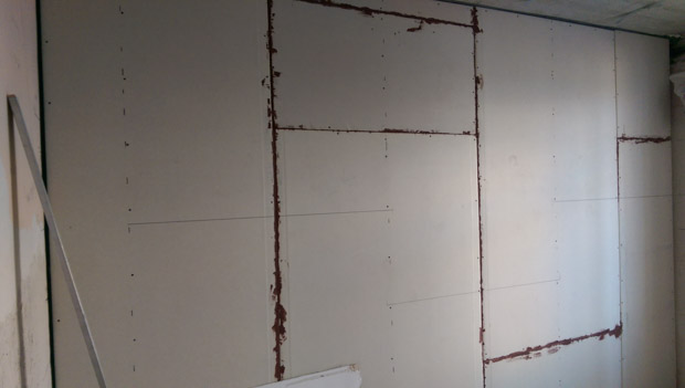

Трохи пізно, але фото з місця робіт - шумоізоляція стіни від ліфта + шумоізоляція стелі. Ще потрібно закрити технічні ніші чимось з'ємним на випадок екстренного ремоту - як їх краще закрити? Туди ніхто лазити не буде, тільки в якихось екстренних випадках.
Что обошлась такая перегородка,без потолка?...цену в м2, как по прочности и шумопоглощению(dB) и по времени монтажа?. Хочу сравнить с таким материалом керам-кирпич,у которого по шумопоглощению до 56 (dB)...
Про керам-блоки треба думати на етапі будівництва стіни. А якщо стіна вже збудована (не вами), то вам лишається тільки віддати ще мін 8-15см під гіпсокатонну перегородку. Тут кожен см дорогий, а керам-блоки там мінімум 30-40 зїдять - ну явно не в тій вітці рекламуєте :)
Извините, а чем это цвета "детской неожиданости" швы замазаны?
