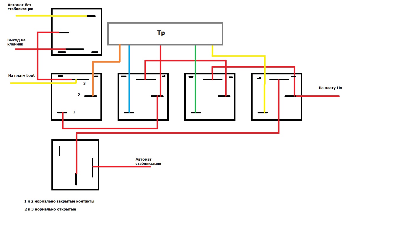

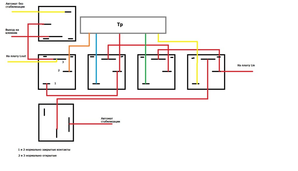

Fantasy22 Опубліковано: 25 листопада 2015 Поділитись Опубліковано: 25 листопада 2015 Здравствуйте Стабилизатор Luxeon WDR 10000 va периодически строчат релюшки особенно первая с права и уходит в защиту. Сперва думал и за плохого контакта в реле (не стал чистить и заменил все реле) но картина осталась прежней. На плате управления видимых повреждений нет куда копать подскажите Посилання на коментар Поділитися на інших сайтах More sharing options...
dneprstab Опубліковано: 25 листопада 2015 Автор Поділитись Опубліковано: 25 листопада 2015 Здравствуйте Стабилизатор Luxeon WDR 10000 va периодически строчат релюшки особенно первая с права и уходит в защиту. Сперва думал и за плохого контакта в реле (не стал чистить и заменил все реле) но картина осталась прежней. На плате управления видимых повреждений нет куда копать подскажите Плата управления такая ? Вообще начинать надо как ни банально звучит с тщательного осмотра - плохая , отслоившаяся пайка , подгорание дорожек под лаком ,вздувшиеся или подозрительные электролиты проверить емкость/ESR , проверить работу ключей-транзисторов на открытие (только процессор при этом с кроватки снимите),подключить ЛАТР проверить работу процессора на подачу сигналов на ключи. В общем для начала хватит,когда надоест отправляйте его в сервис :wink: Посилання на коментар Поділитися на інших сайтах More sharing options...
Fantasy22 Опубліковано: 25 листопада 2015 Поділитись Опубліковано: 25 листопада 2015 Плата управления такая ? Да такая. Клячи все целые, ESR нет возможности проверить, питание +5 есть Посилання на коментар Поділитися на інших сайтах More sharing options...
dneprstab Опубліковано: 25 листопада 2015 Автор Поділитись Опубліковано: 25 листопада 2015 Плата управления такая ? Да такая. Клячи все целые, ESR нет возможности проверить, питание +5 есть Ну так дальше надо осцилом смотреть тогда.На ровном месте не может так глючить. Кстати проверь отводы с транса пайку медь-алюминий Посилання на коментар Поділитися на інших сайтах More sharing options...
Fantasy22 Опубліковано: 26 листопада 2015 Поділитись Опубліковано: 26 листопада 2015 dneprstab Проверите правильно подключены реле в стабилизаторе До меня сосед говорил в нем уже лазили Посилання на коментар Поділитися на інших сайтах More sharing options...
Dr.Djekill Опубліковано: 27 листопада 2015 Поділитись Опубліковано: 27 листопада 2015 У меня КDR-2000 , при включении очень часто не выходит из режима "Задержка", срабатывает постоянно реле-таймер 6 с на месте, мигают светодиоды.Подскажите куда смотреть. Я чуть в электрике понимаю, но объясните на пальцах Посилання на коментар Поділитися на інших сайтах More sharing options...
dneprstab Опубліковано: 28 листопада 2015 Автор Поділитись Опубліковано: 28 листопада 2015 У меня КDR-2000 , при включении очень часто не выходит из режима "Задержка", срабатывает постоянно реле-таймер 6 с на месте, мигают светодиоды.Подскажите куда смотреть. Я чуть в электрике понимаю, но объясните на пальцах проверь контакты реле +сообщение №261 Посилання на коментар Поділитися на інших сайтах More sharing options...
