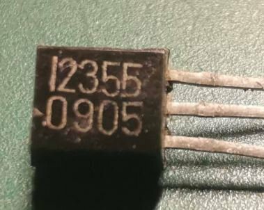

це може бути стабілізатор напруги на 9В - по доріжках можна простежити чи після діодів стоїть чи в іншому місці.
Стабілітрон у корпусі транзистора, та з трьома виводами? Таке буває взагалі?
Аааа ну так... кренкі ж були..
А як визначити, що потрібно 9 а не 5 вольт? По напрузі PIC контроллера зрозуміти буде вірно?

от якщо з однієї з крайніх ніг йде на живлення контролеру, то точно він. аби контролер не згорів разом з ним.

Здається знайшов, я думаєте, це воно?

Доброго часу. Підкажіть будь ласка, що це за елемент? Не можу нагуглити, що воно такє.
12 часов назад, rosebox сказал:
Я все зрозумів, дякую вам!
Так , це LDO стабілізатор напруги.
Від звичайних серії 78ХХХ відрізняються малим падінням напруги між вхід та виходом.
Подивіться відео по ремонту , там є уся інформація.

Я замінив пробитий шим LNK306 на такий самий, пробитий 1235Б на L78L33ACZ (він начебто такий самий по параметрах, але не впевен) бо оригіналу на ринку не було. Та замінив горілу індуктивність 10 мкГн.
Тепер при вмиканні постійно клацає реле (десь 1 Гц), мігають два з трьох led, та на індикаторі інколи з'являеться цифра 5 і так по колу.
У цей час на виході стаба мультіметр фіксує значення 3.35V, при клацанні реле воно падає в 0. Схоже на то, що спрацьовує захист.
Тобто, шим генерить, стаб стабілізує, але десь є але.
Можна з появи цифри 5 вважати, що PIC контроллер живий?
Можна вважати, що L78L33ACZ невірна заміна?
Діоди на платі всі живі, не розумію, що ще можна перевірити.
Так...
Є різніця між Linear regulator тa LDO.

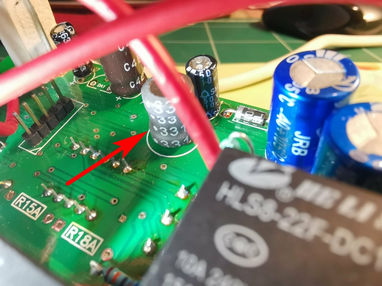

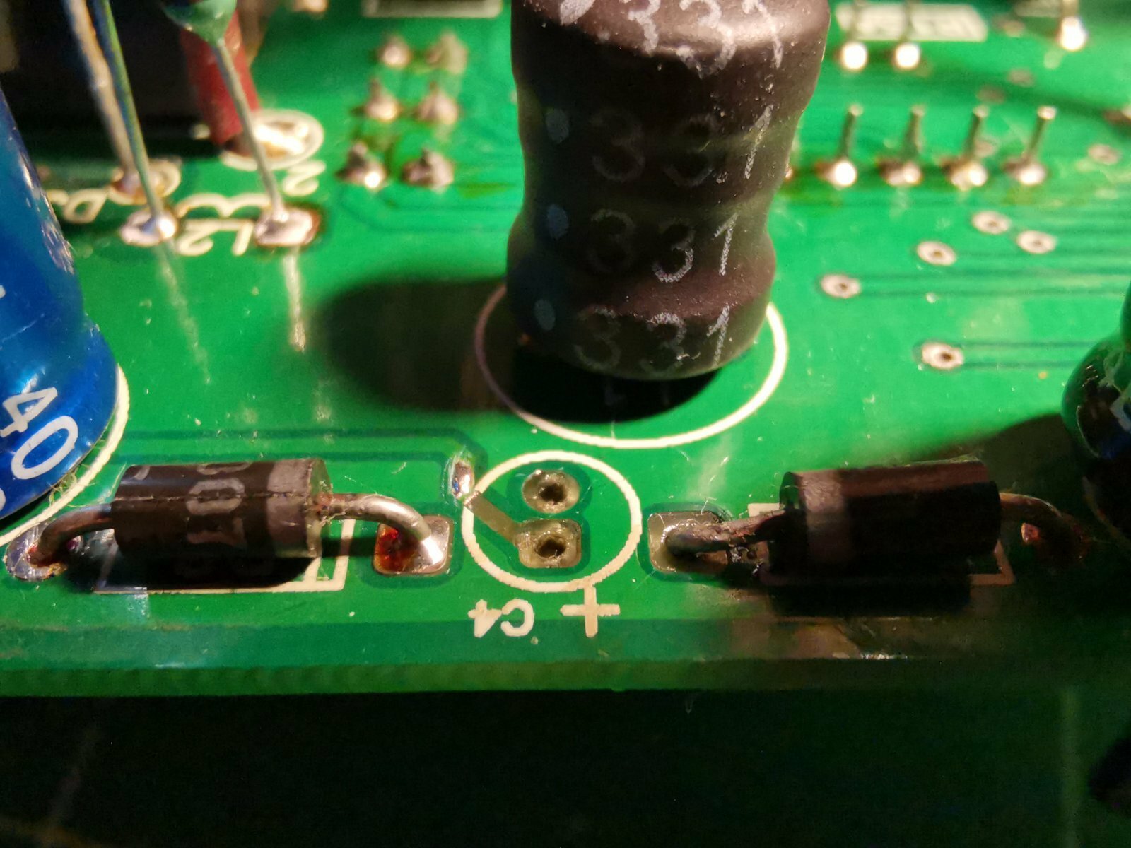

В мене під підозру попадає індуктивність, яка стоїть в обв'язці шима.
З цьої індуктивністі я бачиі дим, коли під'єднував 12В на вихід шимки.
Вона могла раніше трохи піджаритись і не дає в обратний зв'язок шиму належного параметру.
Це теоретично. А практично хочу її замінити.
Які параметри цьої індуктивністі виходячи з цього фото?
Індуктивність хоч і дійсно є трохи підпалена, але не була причиною завищеної напруги з LNK306.
Коли вже ні чого не залишилось не заміненого, окрім електроліта 10uF50v, під ним раптово виявився відрив п'ятака від дороги зворотнього зв'язку з LNK306
фото під спойлером
Після відновлення цього зв'язку напруга з шима стала в норму 12.9v
Але тепер після тестового відліку 5..4..3..2..1.. на табло горить постійний 0
