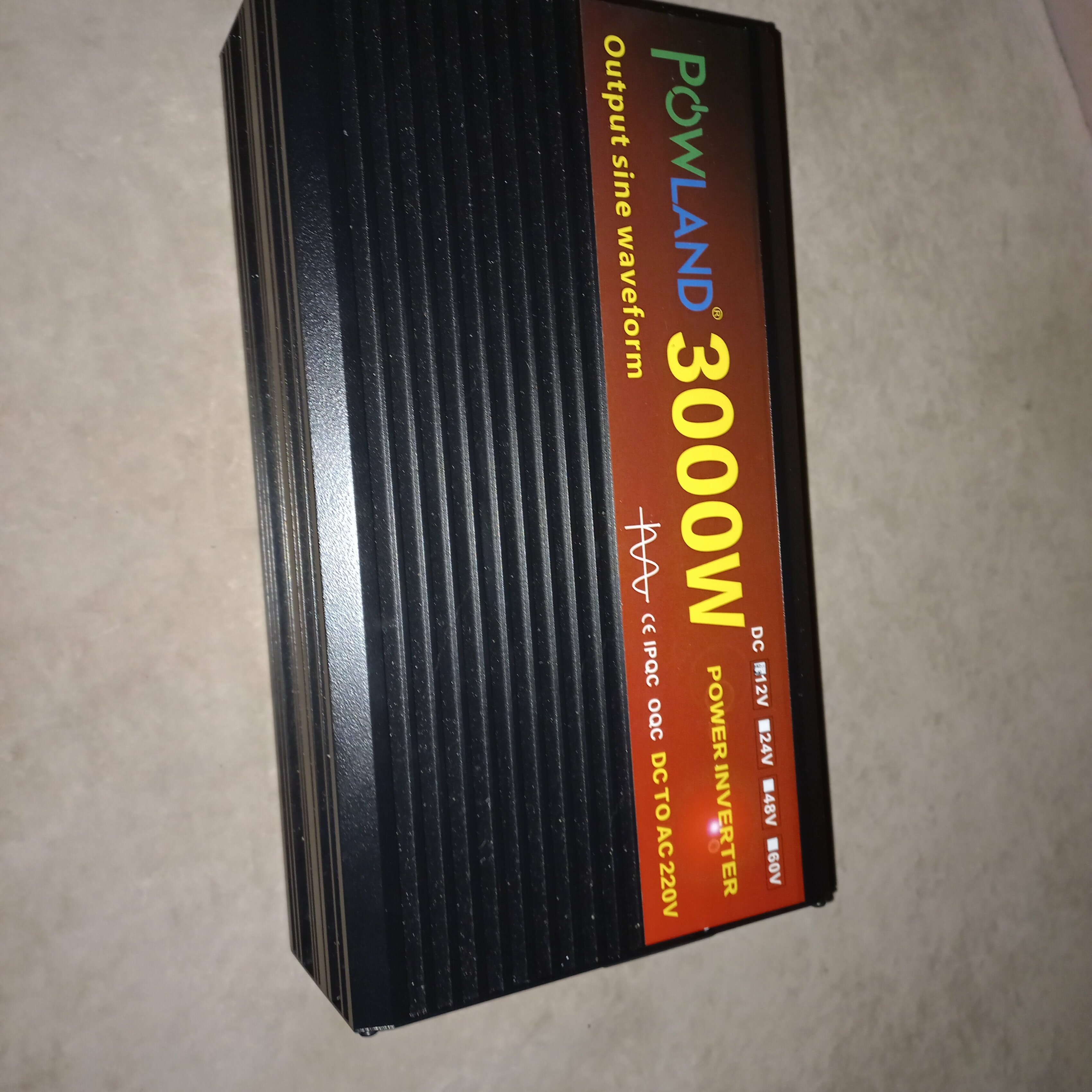

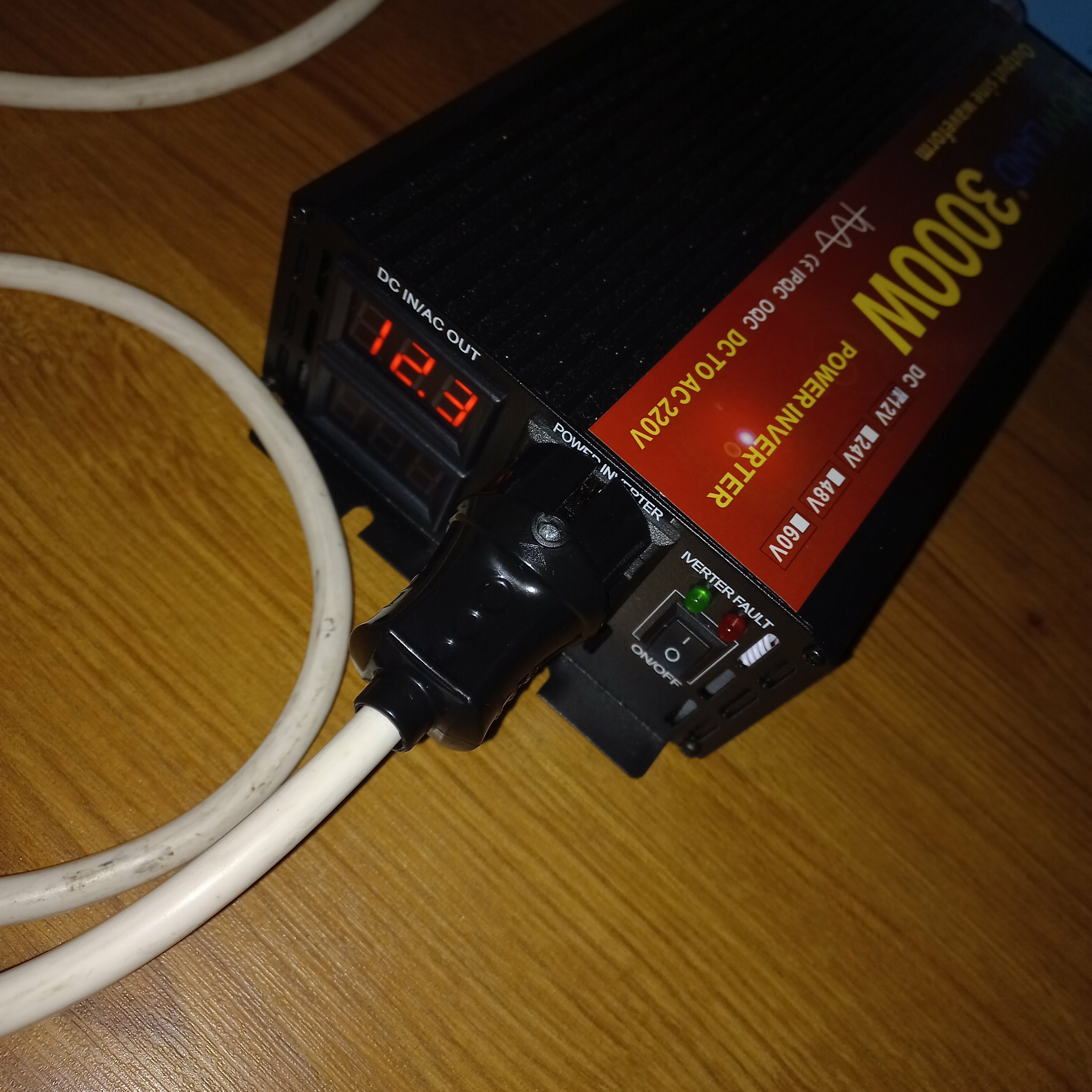

6 минут назад, Александр1963 сказал:
Перестал работать.Что произошло?
Сломался например)
