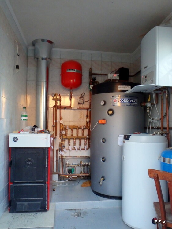

а подскажите, пожалуйста, какая квадратура котельни на картинке? Места вроде немного, но так красиво все впихнули

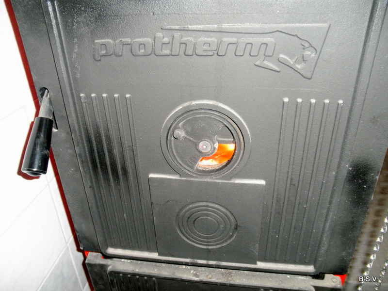

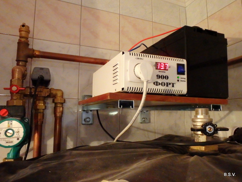

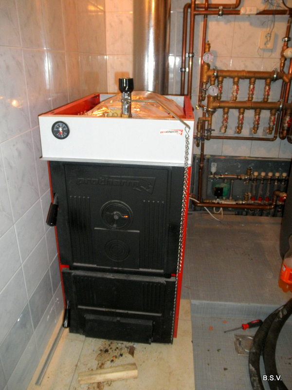

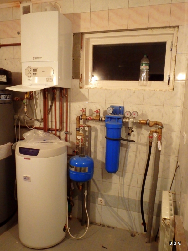

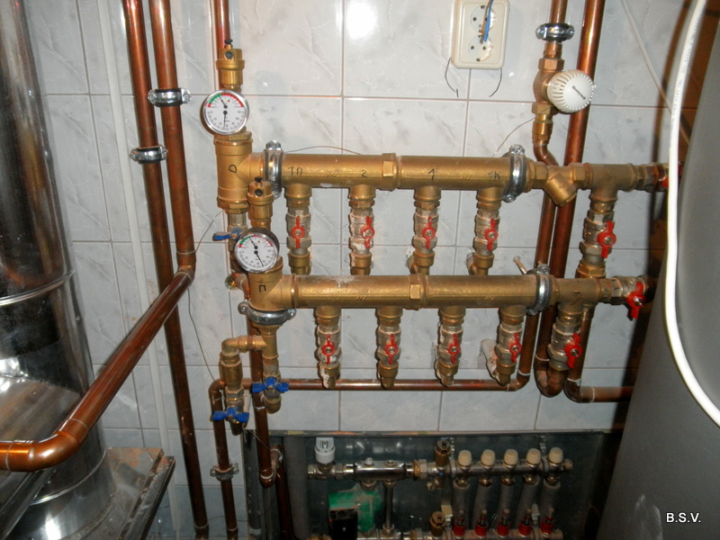

205 см, то что видите. Удалось "выторговать" 15 см.
260 глубина, с двумя дверями.
Правая часть котельни.
