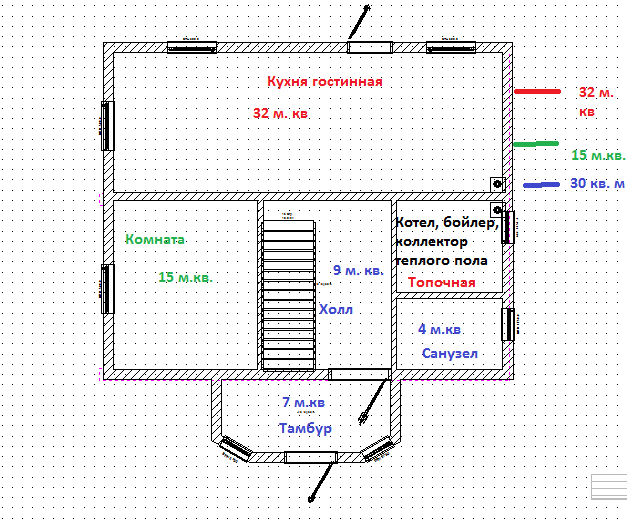

Вводные: термодом, 160 кв. м. будет хорошо утеплен, тепплопотери посчитала на уровне 5-6 квт (скорей всего будет рекуператор)
1 этаж - только ТП
С этим вроде боль менее понятно, осталось выбрать качественные трубы. На мой объем прикинула 400 метров+коллектор
Получилось 3 ветки ТП (на картинке помечены 3 цветами)
Радиаторов не будет на 1 этаже

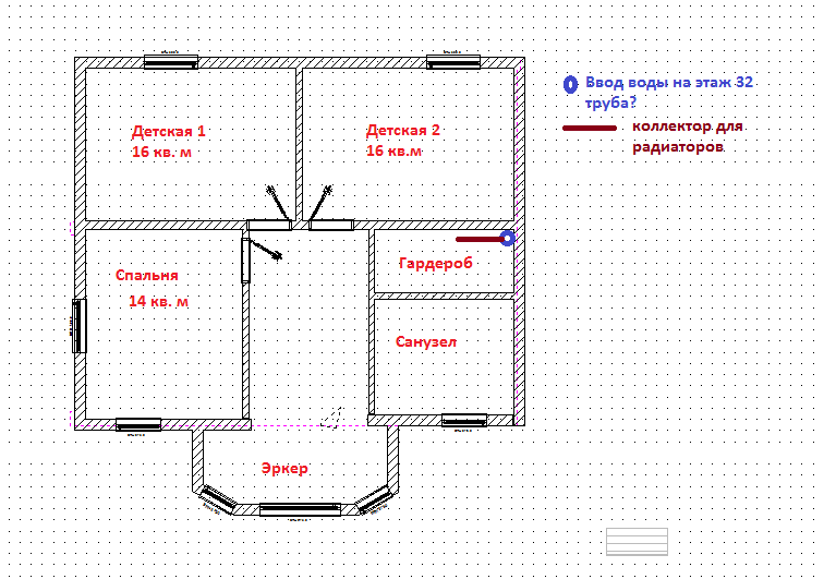

А вот со вторым этажем показалось сложнее. Там 7 радиаторов и вот думаю как лучше вести двухтрубную разводку - лучевой или все таки разделить на секции:
2 трубы в детские на 2 радиатора-обратка
2 трубы на санузел, эркер и спальню или разделить отдельно веткой санузел и эркер, а 2 радиатора в спальне пустить отдельно? (там от точки ввода воды на этаже где то 20 метров вести до последнего радиатора)
На радиавторы ставить на втором этаже отдельный коллектор?
Трубу вводить 32 на этаж, а потом разводить в зависимости от выбора трубы?

а кухню не надо поделить на две ветки?
Большая разница получается
да, там 2 улитки..не указала...

хотя...читаю...например, если взять 1 этаж, электро теплые полы должны быть везде? либо в холле, который по-центру дома, они необязятельны? тепло ж будет туда поступать из других помещений
