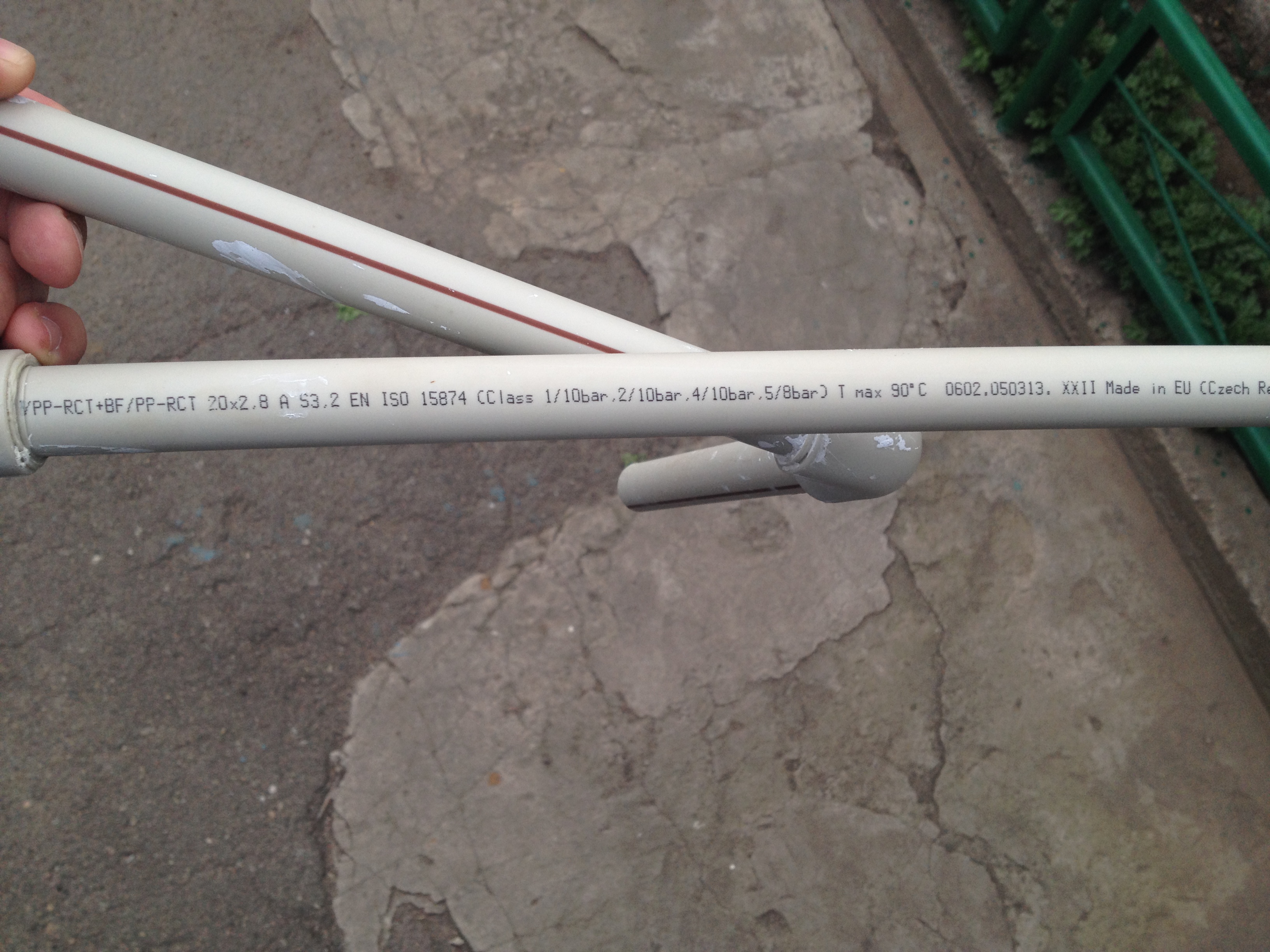

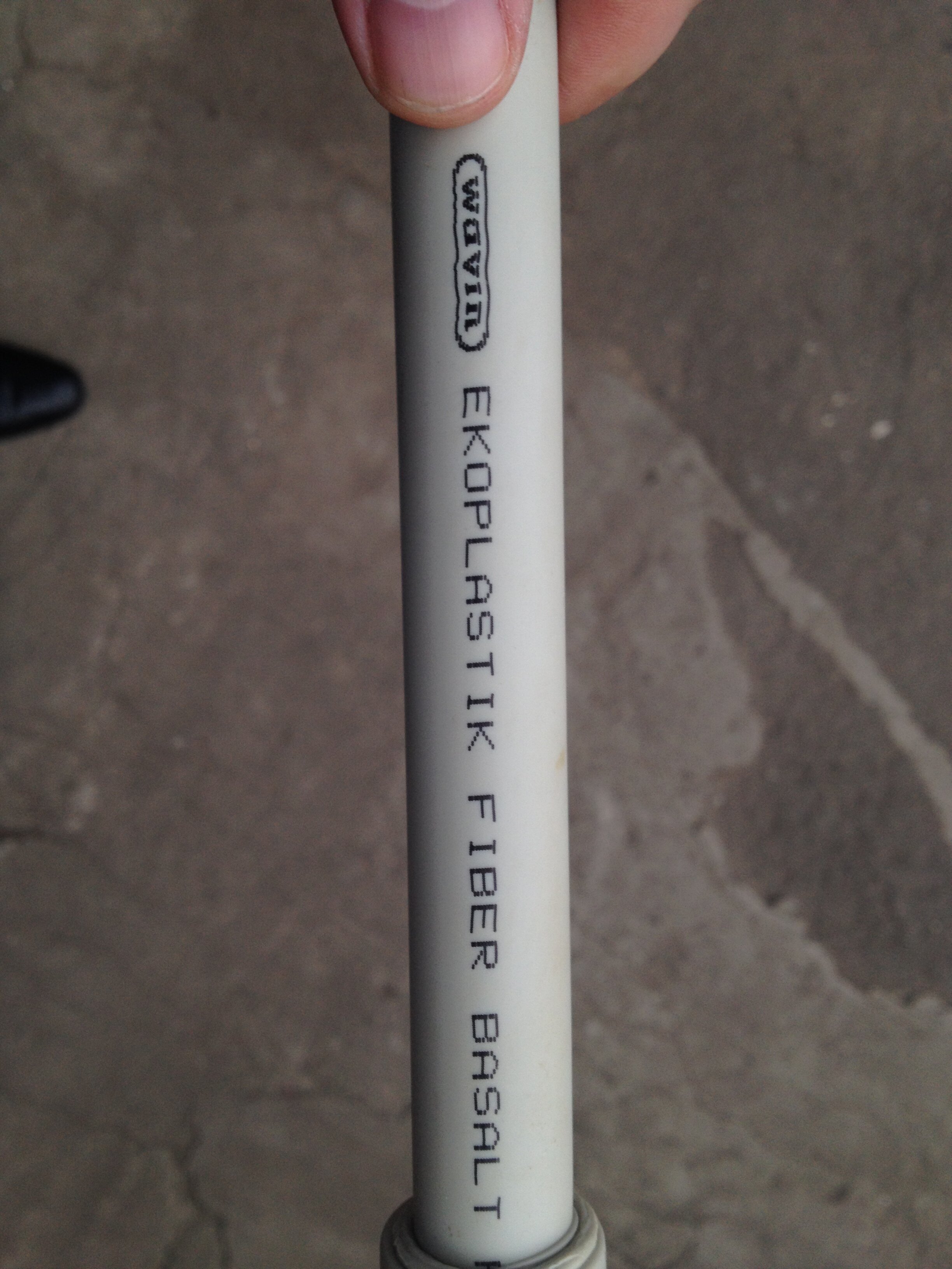

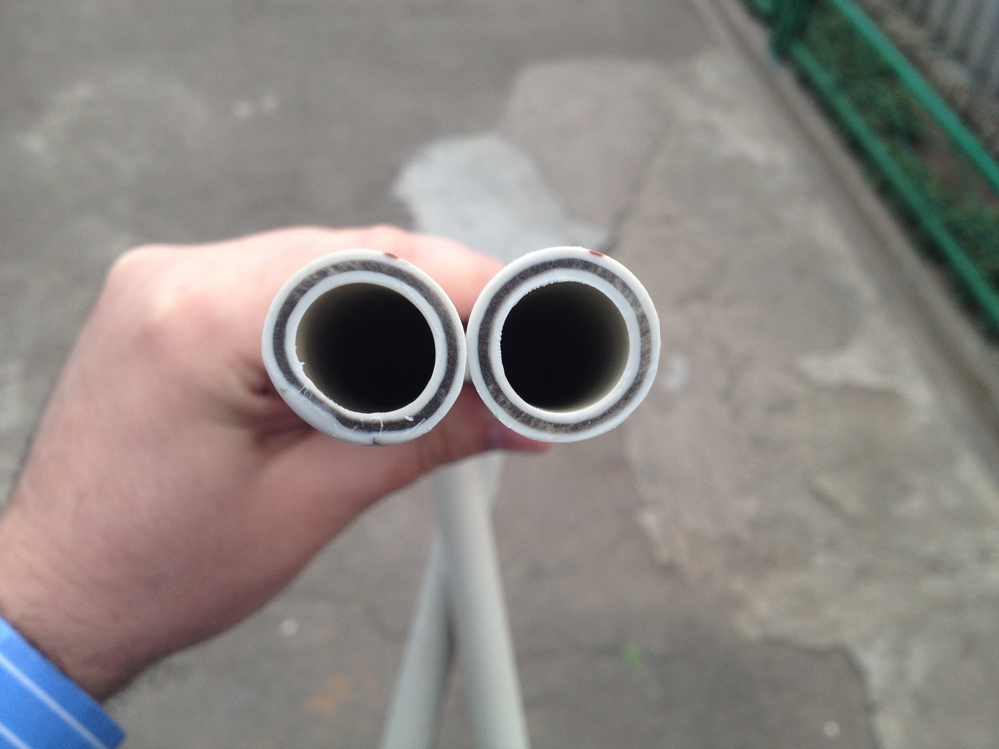

ekoplastik Опубліковано: 27 березня 2014 Поділитись Опубліковано: 27 березня 2014 А вот на горячей воде (Т в бойлере не превышала 70 град.) труба стала заметно мягче. В чем это проявилось: когда я отрезал ножницами трубы ГВС, то её просвет сначала деформировался в элипс, но потом поддался и труба разрезалась. Руками я придал просвету трубы приблизительную форму круга и спаял с фиттингом. Утечек не наблюдается. А можно фото маркировки Вашей трубы мне как-то прислать? Именно той, где, как говорите, мягкая стала? Впервые такое слышу - очень интересно. Озадачу инженеров. Еще вопрос: Насколько уверены, что ножницы были хорошо заточены? Tarakashka. Простите пожалуйста, что в Вашей ветке вопросы задаю. Посилання на коментар Поділитися на інших сайтах More sharing options...
Leader9 Опубліковано: 27 березня 2014 Поділитись Опубліковано: 27 березня 2014 Пока никакого "умягчения" не заметил, зимой температура теплоносителя доходила в пике до 65 градусов С. При резке труба 32 мм немного "сплющивается", но так и ножницы можно сламать (одни так и приговорил), резал немного с "проворотом" и все ОК... Посилання на коментар Поділитися на інших сайтах More sharing options...
Dima75230 Опубліковано: 27 березня 2014 Поділитись Опубліковано: 27 березня 2014 А можно фото маркировки Вашей трубы мне как-то прислать? Именно той, где, как говорите, мягкая стала? Впервые такое слышу - очень интересно. Озадачу инженеров. Еще вопрос: Насколько уверены, что ножницы были хорошо заточены? Tarakashka. Простите пожалуйста, что в Вашей ветке вопросы задаю. Не вопрос - сделаю и пришлю. Добавлено через 1 минуту Пока никакого "умягчения" не заметил, зимой температура теплоносителя доходила в пике до 65 градусов С. При резке труба 32 мм немного "сплющивается", но так и ножницы можно сламать (одни так и приговорил), резал немного с "проворотом" и все ОК... Труба 20 мм. Тоже пришлось резать немного проворачивая трубу в ножницах. Посилання на коментар Поділитися на інших сайтах More sharing options...
Leader9 Опубліковано: 27 березня 2014 Поділитись Опубліковано: 27 березня 2014 20-ка режется вообще без вопросов и сплющиваний ... Посилання на коментар Поділитися на інших сайтах More sharing options...
Dima75230 Опубліковано: 27 березня 2014 Поділитись Опубліковано: 27 березня 2014 А можно фото маркировки Вашей трубы мне как-то прислать? Именно той, где, как говорите, мягкая стала? Впервые такое слышу - очень интересно. Озадачу инженеров. Еще вопрос: Насколько уверены, что ножницы были хорошо заточены? Tarakashka. Простите пожалуйста, что в Вашей ветке вопросы задаю. На фото торцы срезов: слева труба, которая была на ГВС, а справа на ХВС и маркировка. 1 Посилання на коментар Поділитися на інших сайтах More sharing options...
Dima75230 Опубліковано: 27 березня 2014 Поділитись Опубліковано: 27 березня 2014 20-ка режется вообще без вопросов и сплющиваний ... Так и есть, если труба новая или не подвергалась тепловому воздействию. Труба после ХВС резалась как обычно. Посилання на коментар Поділитися на інших сайтах More sharing options...
ekoplastik Опубліковано: 27 березня 2014 Поділитись Опубліковано: 27 березня 2014 (змінено) Так и есть, если труба новая или не подвергалась тепловому воздействию. Труба после ХВС резалась как обычно. Огромное спасибо за качественные фото! Очень хорошо, что видно номер партии трубы. Передам фото инженерам. Хорошо бы образцы получить - для лабораторного исследования, чтобы разобраться в причине. Я как раз буду в следующий понедельник-среду в Николаеве, проводить обучение. Можно ли приехать к Вам, получить эти отрезки? Этим Вы очень нам поможете. Пока не держал трубу вживую, по виду среза все-же могу предположить, что ножницы, которыми разрезали трубу, затупились. Имейте пожалуйста в виду, что базальтовое волокно - это все же камень (абразив). Потому ножницы для резки полипропилена, при постоянной работе с Файбер Базальт Плюс, сравнительно быстро притупляются. Нужно периодически затачивать их лезвия. PS: Пожалуй надо открыть отдельную тему, где буду "обитать"... Змінено 27 березня 2014 користувачем ekoplastik Посилання на коментар Поділитися на інших сайтах More sharing options...

Dima75230 Опубліковано: 28 березня 2014 Поділитись Опубліковано: 28 березня 2014 Огромное спасибо за качественные фото! Очень хорошо, что видно номер партии трубы. Передам фото инженерам. Хорошо бы образцы получить - для лабораторного исследования, чтобы разобраться в причине. Я как раз буду в следующий понедельник-среду в Николаеве, проводить обучение. Можно ли приехать к Вам, получить эти отрезки? Этим Вы очень нам поможете. Не вопрос. Обрезок трубы передам вам в понедельник. Пришлите свой телефон в личку. 1 Посилання на коментар Поділитися на інших сайтах More sharing options...
ekoplastik Опубліковано: 28 березня 2014 Поділитись Опубліковано: 28 березня 2014 (змінено) Не вопрос. Обрезок трубы передам вам в понедельник. Пришлите свой телефон в личку. Весьма Вам признателен! Это не секрет: МТС +38 (050) 2315020, или Киевстар +38 (096) 66-33-596. Зовут меня Игорь Ядловский. Являюсь региональным представителем компании WAVIN Ekoplastik s.r.o в Украине. аууу мужчины плзз..у меня там куча вопросов по фитингам.. Уважаемая Tarakashka. Взглянув на Ваш проект - засомневался в расчетных теплопотерях Вашего дома всего в 4-5 кВт, при такой-то площади и количестве окон / дверей. По крайней мере не обладая точными и полными данными о Вашем объекте, я бы не рискнул Вам что-то советовать. А в остальном, все сыро, отвечать сложно. Сергей31 совершенно правильно выразился. Единственная рекомендация, которую могу Вам дать - обратитесь пожалуйста к специалистам проектировщикам. Змінено 28 березня 2014 користувачем ekoplastik Посилання на коментар Поділитися на інших сайтах More sharing options...
