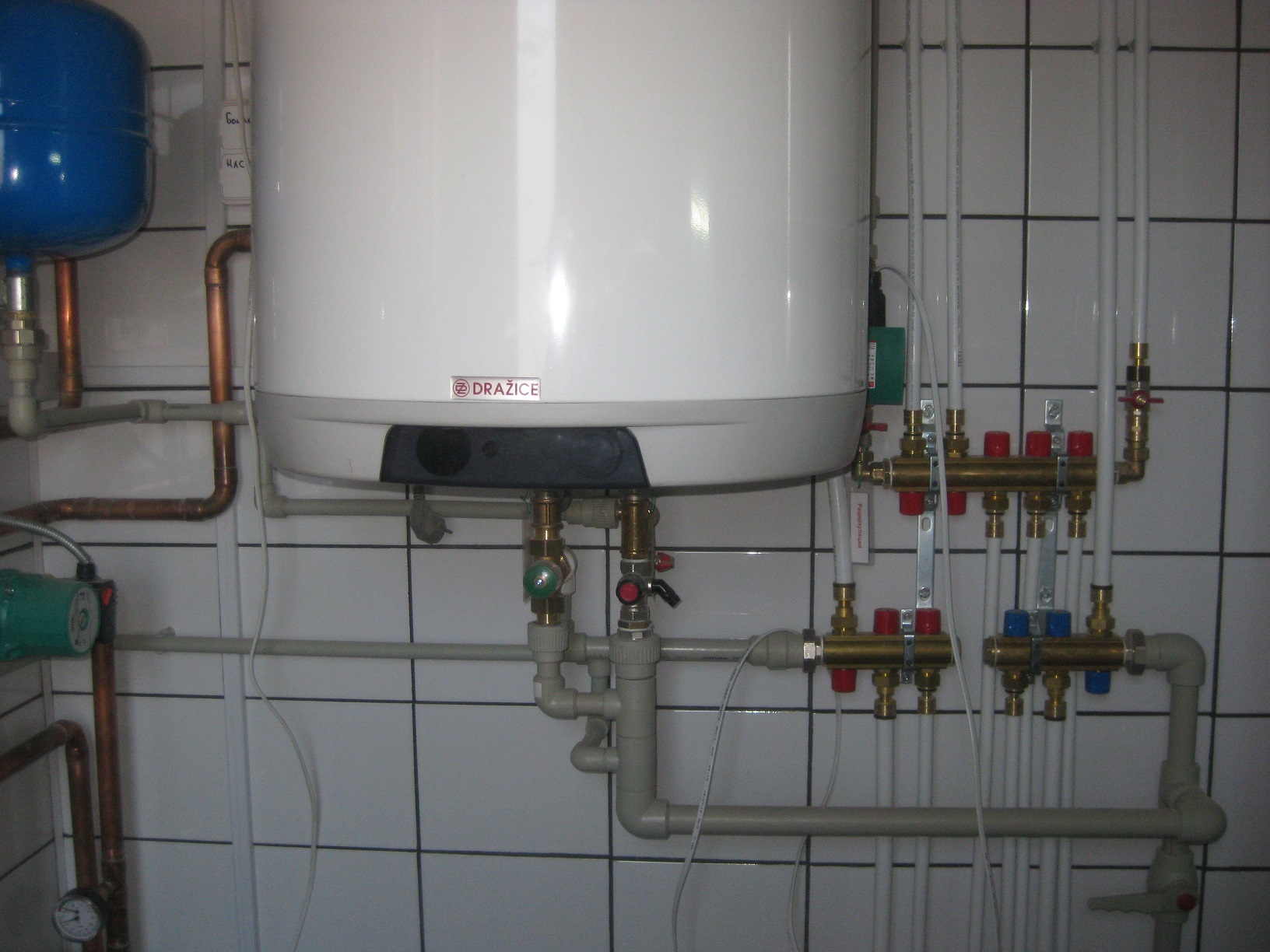

Спасибище! штаби это может быть ППР композитная, армированная алюминием?
Да.
По производителю П.П. решайте сами, я отказался от работы этим материалам при скрытых разводках.
Материал из которого трыбы на воду не так принципиален, как на отопление. Водой с содержанием железа Вы трубу не испортите.
Да.

А штаби я тут читаю - зачищать нужно...или не все?
А если ППР в открытую разводку, менее страшно?:))

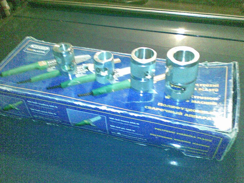

Штаби зачицаются и ТОЛЬКО специальными зачистками. (фото ниже)
Последнее время П.П. как материал стал не предсказуемым. На открытом участе его легче ремогтировать.
Покажите ссылки с негативом по экопласту, в прошлом году сделал себе разводку, интересно чего ожидать ....
Сегодня у каждого монтажника пара тройка объектов в год по переделке систем из П.П.основная причина таких косяков это человеческий фактор, и высокая температура.
Если температура теплоносителя не превышает +70, и труба штаби, то все должно быть нормально.

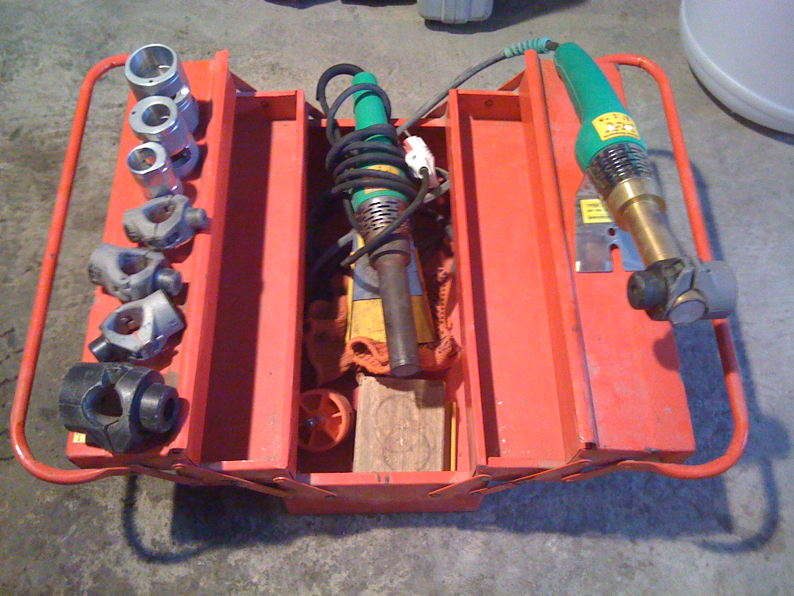

В основном это 32 мм., реже 40 и 50 мм. Вопрос трудоемкости меня не беспокоит.
А вот Ваши паяльники "ekoplastik" мне давно нравятся.
Очень правильно поступили, что для малых диаметров выбрали именно стержневые сварочные аппараты. Они обеспечивают большую стабильность температуры (+-2 градуса Цельсия), чем плоские. По качеству монтажа и выбору инструмента, чувствуется рука опытного профессионала.
