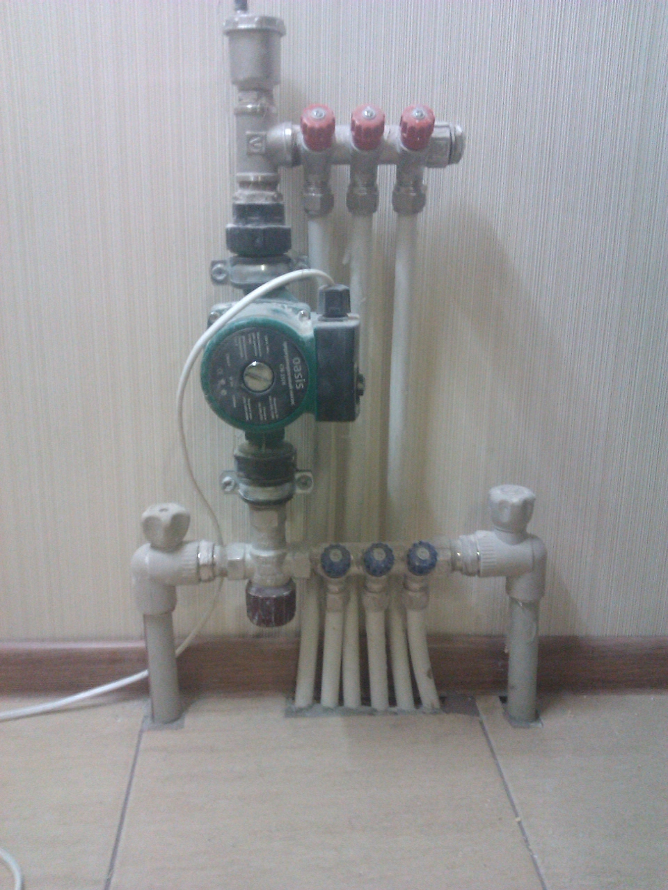

уважаемая tarakashka. в принципе все вы думаете верно, первый этаж коллектор+ теплый пол до 27 по цельсию желательно. разбиваете на равные контуры до 10 м.2 каждый по 4 метра трубы на квадрат. на вашей площади такого отопления за глаза хватит(главное потом не покрывайте или не везде покрывайте материалами которые плохо передают тепло(типа мормолеум) не забудьте стяжку утеплить (т. к. дом с ваших слов энергоэффективный) на втором этаже можно батареи распаять системой типа ленинградка. температура в системе около 45 гр. (можно и ниже если нужно, но тогда нужно увеличить секции), еще вариант система теплых стен(тоже что и теплые полы только на стенах) температура тоже не выше 27гр. коллектор для пола можно( даже нужно) собрать самому. на второй этаж достаточно 25 полипропиленовой трубы можно одним контуром( напора насоса будет достаточно) к системе подключать без коллектора. можно через терморегулятор. по поводу рекуператора то вам следует знать что многие рекуператоры зимой сушат воздух, это нужно учесть при покупке, по параметрам 30 м3\ч из расчета на 1 человека. буду рад если чем то помог.
у желательно. разбиваете на равные контуры до 10 м.2 каждый по 4 метра трубы на квадрат.
у меня каждый котур получился где то по 15 квадратов..много? где то на форуме читала что до 100 метров трубы одной веткой - норм (расстояние 15 см при укладке)
пойдет, только учтите это при подборе насоса (будет нужен насос с большим напором, объема воды обычно в таких случаях достаточно, расстояние трубы 25 см. т.е. 4 метра на м2 , больше пустой перерасход материала или нестандартная схема. вот вариант схемы коллектора (дешево и сердито)IMG_20140329_213202.thumb.jpg.c6a0e8d5251d7b3aa240ed50e5c70754.jpg, и температуру держит.
насос такой aqueduct.com.ua/icma-nor320-nasos-grundfos-ups-2540-11317.html
где у него напор смотреть?:)
этим насосом ( если не ошибаюсь) комплектуются заводские коллекторы, если не придираться, то он вполне подходит, а если поискать можно дешевле не в ущерб качеству (рекомендую той же фирмы) осталось определится каким способом укладывать трубу( змейкой или улиткой) :-)

не, он отдельно идет. и есно я нашла его дешевле:)
думала над улиткой. В субботу начнем
рекомендую комбинировать( где нужно или можно по прохладней пустить обратку змейкой). и самое главное дом топится эл. . под стяжкой нужно утеплить (хорошо утеплить) и не забыть про температурный режим.
