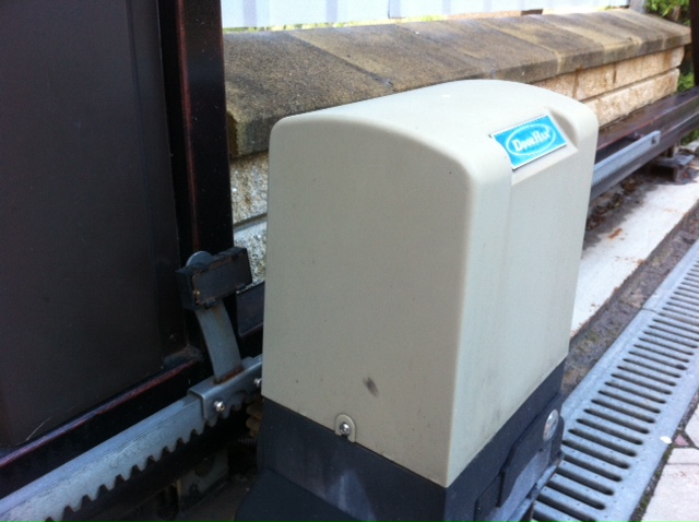

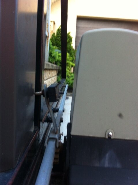

У Вас надо регулировать положение магнитов, там другого не дано... пробовать надо...
....Специалист Вам не нужен, можете сами поэкспериментировать...
Похоже Вы правы: увеличиваю зазор между магнитом и приводом: не 5 мм как рекомендуют, а пожалуй до 1 см сделал, слегка отогнув от привода (фактически от геркона) пластину на кот. закреплен магнит - открываются.
Хотя и не уверен, что откроются завтра - какой-то зависимости не могу увидеть - то ли погода, то ли расположение звезд, то ли ...? :x Что ж мне теперь ворота на "размагничивание" везти на МРТ? :(
ЗЫ. Я где-то с год назад столкнулся с такой же проблемой (описывал на форуме и просил совета): тогда сместил магнит епо выше в пазу на пластине - помогло. По сути то же самое проделал и сейчас - увеличил расстояние до геркона.
Нет конечно, :), Вы все правильно сделали. На первых моделях герконы располагались на разных уровнях. Но как по мне она не учли время, и то что за это время может случится...
Что бы уменьшить влияние на ругой геркон можно его сдвинуть и отогнуть и переставить кронштейн наоборот... Этого всего не написано в инструкции, но все это можно делать, главное результат...

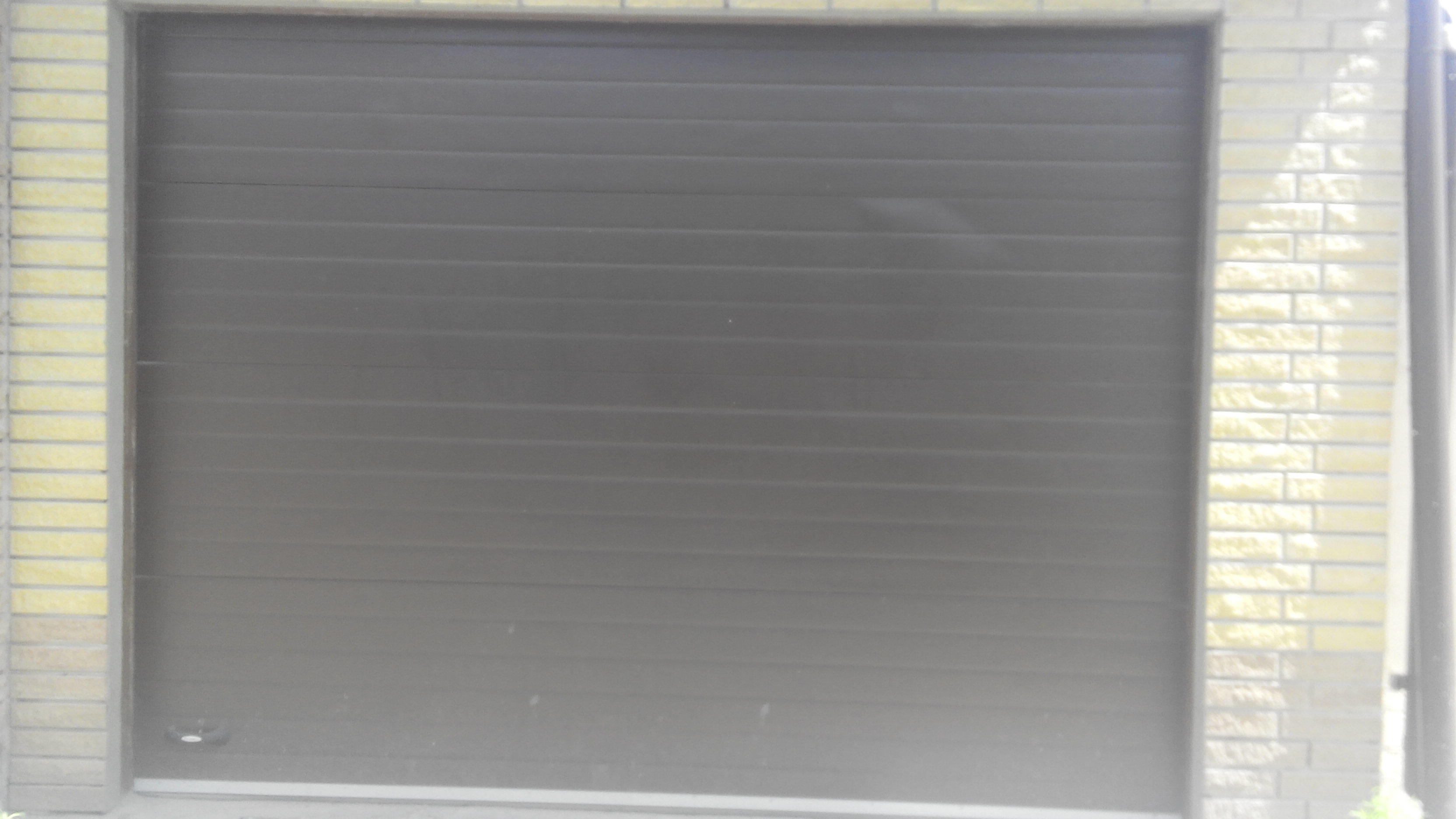

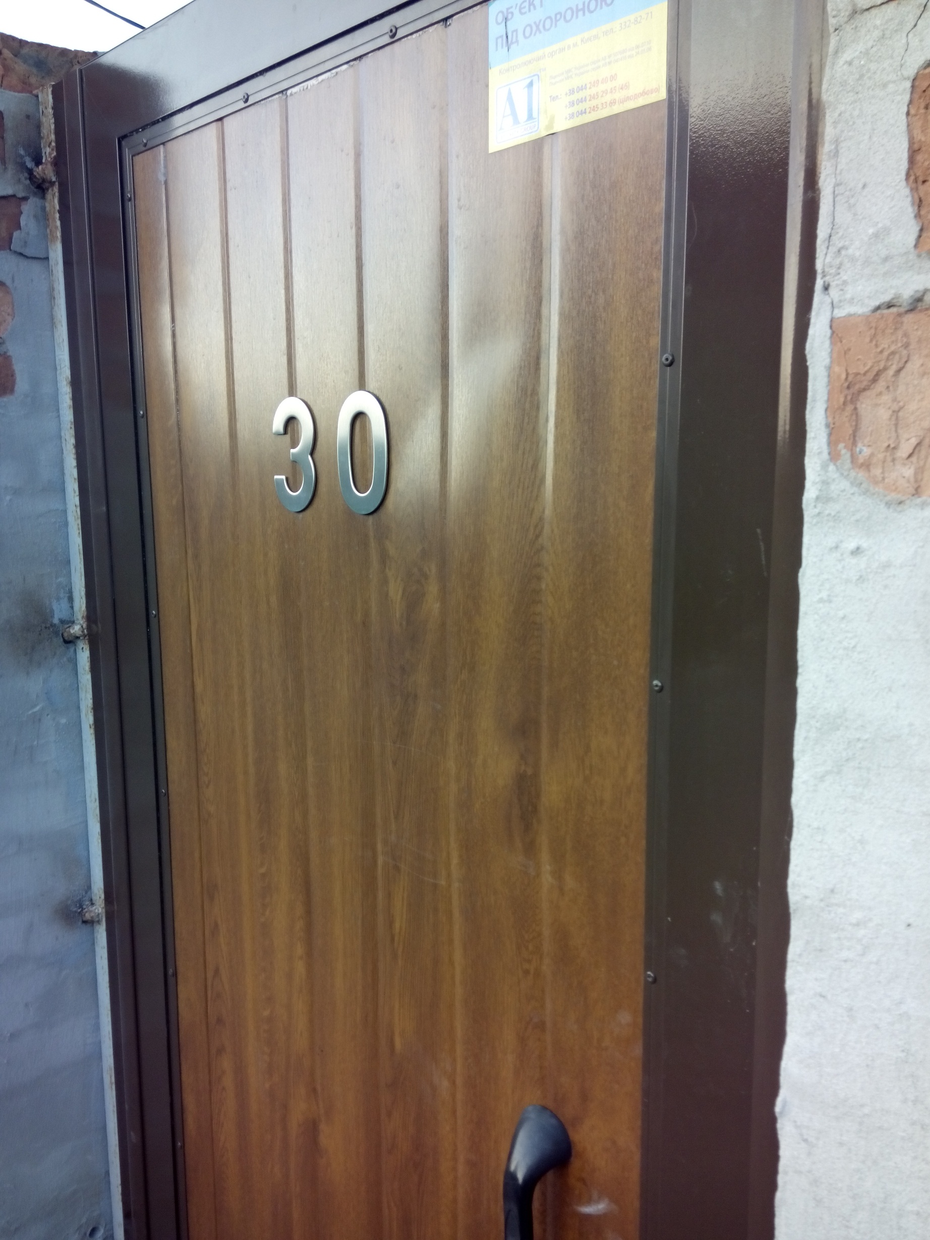

А вот еще одного красивого Орхана Пупырчастого сфоткал...:good:
обратите внимание на ручку и рисунок. никогда такой рисунок дорх.. не выпускал и таких ручек нет. глазёнки свои бесстыжие разуйте. это вброс дезы. у меня полно работы и некогда сюда заходить даже. а вы сидите тут и дезу пишите людям. совести у вас нет людей дурить. уже не знаете что придумать, чтоб втюхивать свой говно алю... херм.... и круж.... втридорога, поганя своим ртом нормальный дорх... который счас шлют их чехии, что б вы там не гнали - ворота люди уважают и берут. вы тока тут отмечаетесь по полдня народ дуря. я за полгода с моек снял 3 ворот алю... и 4 ворот херм... (кружик этот вообще не попадается, счас пробуют его впихнуть разными методами и в том числе начав вешать лапшу через рекламу - продукт вообще и по качеству и цене паршивен). таких фото с моек я могу выложить сюда на 10 страниц хватит (а может на каждый день на год хватит по одному) - просто это не профессионально и как будто делать мне нечего. Вы лучше свои фирмы проверьте и в белую работайте - а то о парочке из вас уже наслышан, что в суд обратившись клиент тут же попал свидетелем по факту работы в черную продавцом и в налоговую. евроинтеграция идет - не получиться скоро у вас втридорога продавать товар вешая лапшу на уши и уклоняясь от налогов (ещё и клиентов подставляете). уже слышал разбор идет на таможне по вашим супербрендам. ждите скоро придут и к вам. уж будьте профи и какашки при себе держите - а продавайте товар имея хороший монтаж и нормальные документы.
обратите внимание на ручку и рисунок. никогда такой рисунок дорх.. не выпускал и таких ручек нет. глазёнки свои бесстыжие разуйте. это вброс дезы. у меня полно работы .....
Вот Вам еще немного дезы: только отогнув вот так, как на фото удалось добиться более-менее нормального открывания ворот.
И совет как добиться, чтоб чудо-привод работал услышал не от "спецов" д0рхана.
ЗЫ. И не порите тут чушь про дезу, идите лучше почитайте мат.часть и ознакомьтесь с ассортиментом д0рхана
Если у меня гаражные секционые ворота д0рхан работают как часы уже 8 лет, так я и "не клевещу", а если говно сделали вместо привода к сдвижным воротам - так оно говно и есть, с которым гемороюсь последние 3-года

Продукцию свою изучать надо. По внешнему виду это 100% ваша панель, хотя возможно и не из партии аля чехия.
А про Кружика гнать не надо. Если есть доводы, то выкладывайте. И вообще гоните...

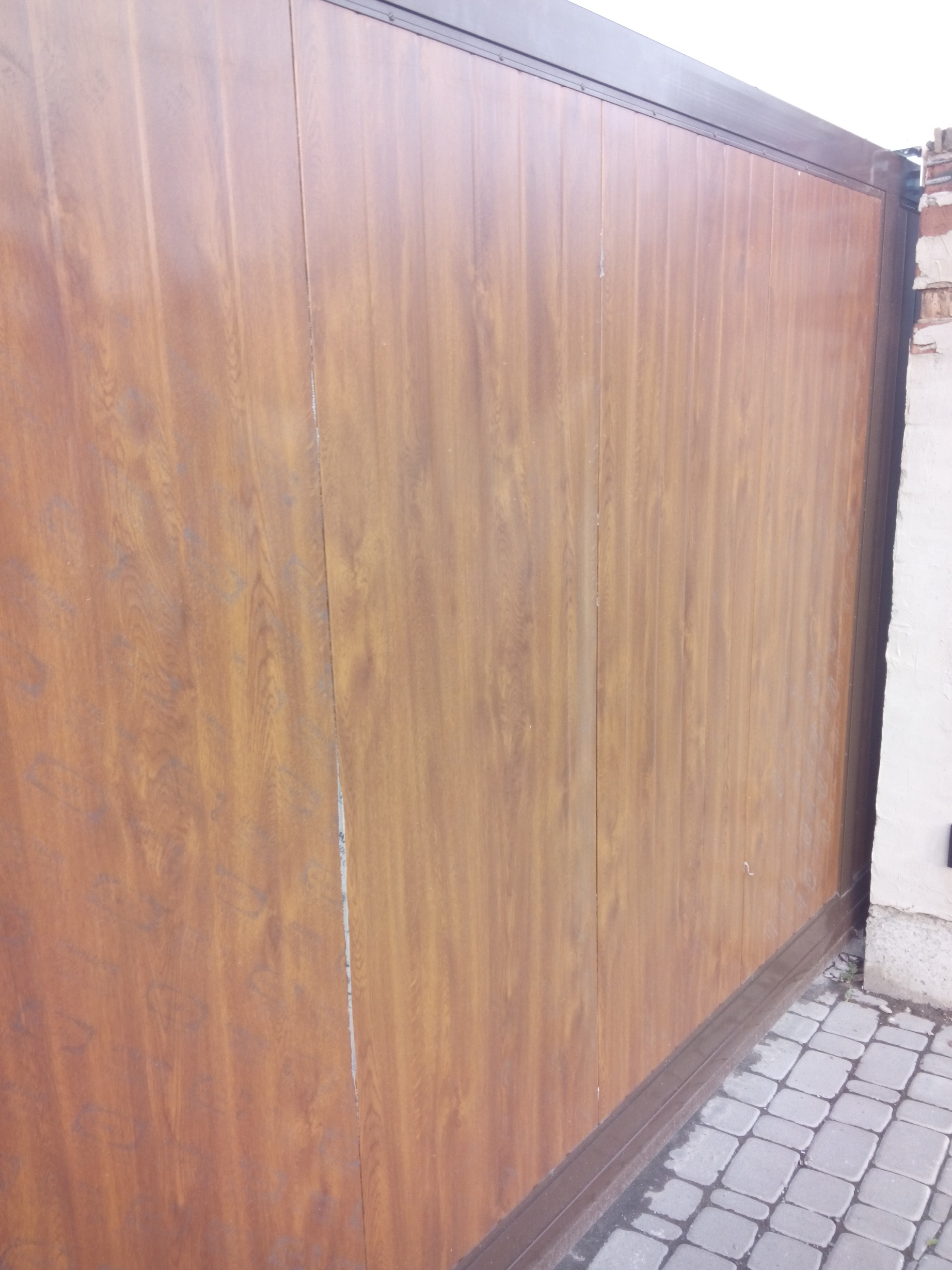

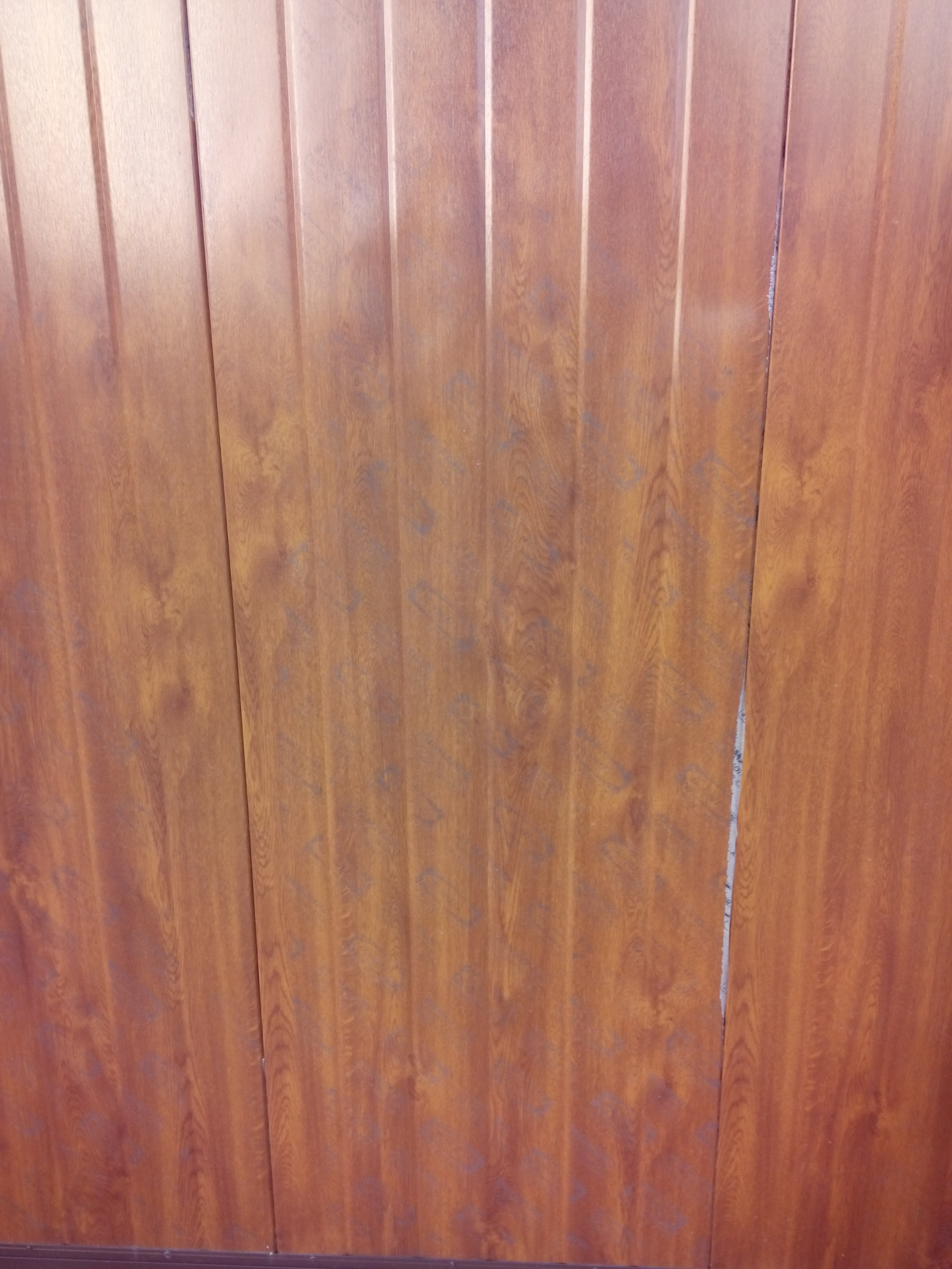

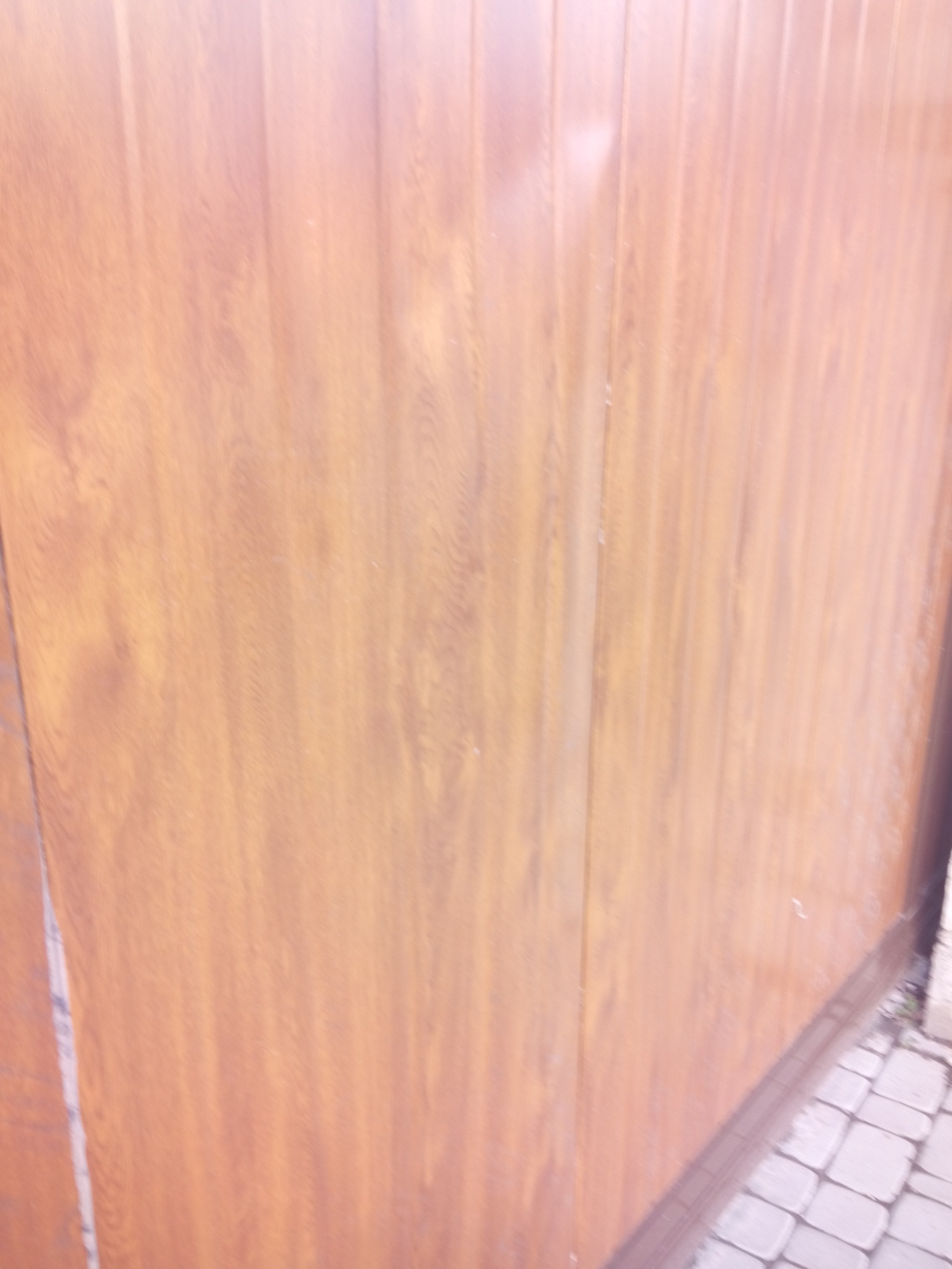

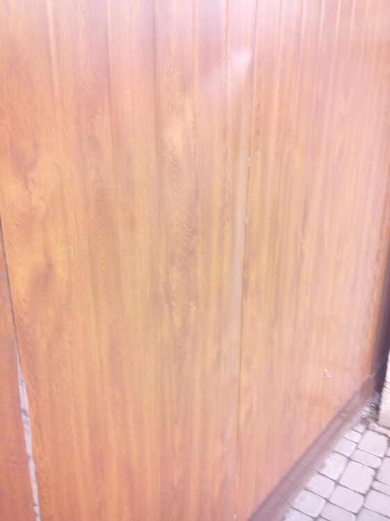

В Старых Петровцах нашел откатные ворота, полотно которых, зашито сендвич-панелями д0рхан. Отчетливо видно как отслоился от пенополистерола и вздулся пузырем металл на воротах и калитке.
На полотне видны отпечатки логотипа д0рхан, которые перепечатались с защитной пленки.
Вот такое хреновое чешское качество д0рхан.
Опять скажут что это фотошоп.:(
Теперь понимаю что каждая проданая продукция их это пуля в нашу сторону.

Судя по фотографиям, проблема со вздутием панелей не решена до сих пор.
