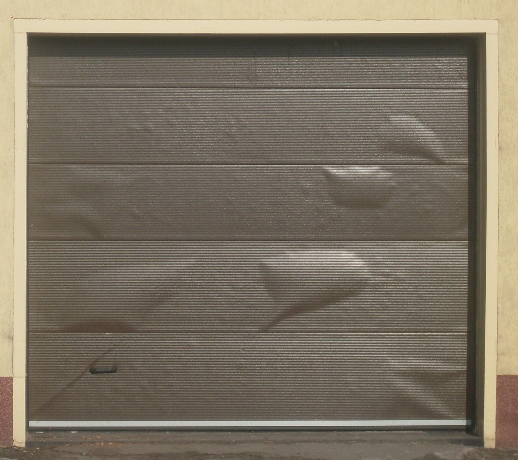

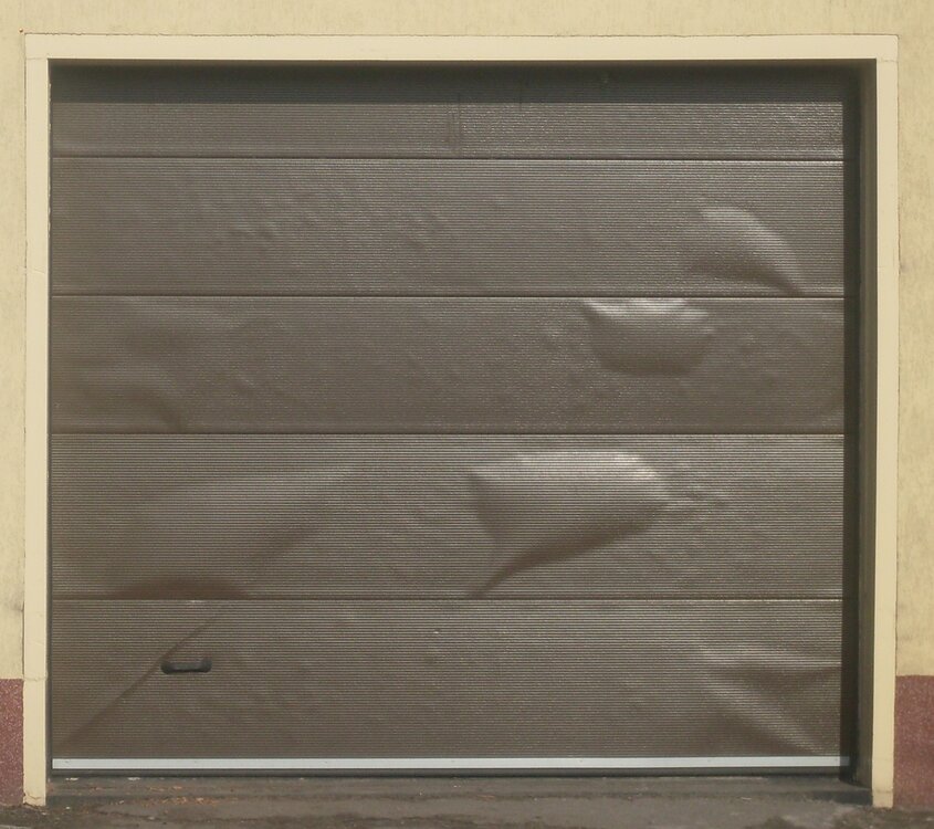

А вот еще одного красивого Орхана Пупырчастого сфоткал...:good:
Не може бути. Це - провокації мувіка, вратаря, кейсімса та інших, які звикли на форумі напарювати ворота втридорога. (с)
Це саме вони ходили з наждачкою та шкрябали панелі, а Ви - з насосом та спортивною голкою і надували панелі, щоб зганьбити добре ім'я величного, чомусь - європейського (а насправді - московітського з значним ухилом до Китаю), виробника.
На Вашій хвотографії чудово видно, що зсередини там табличка Хьормана, тому це все наклеп.

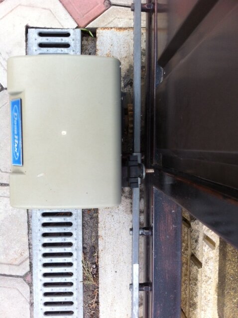

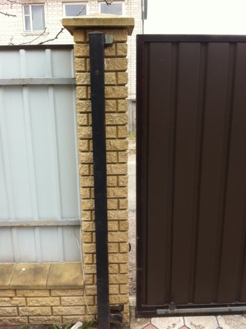

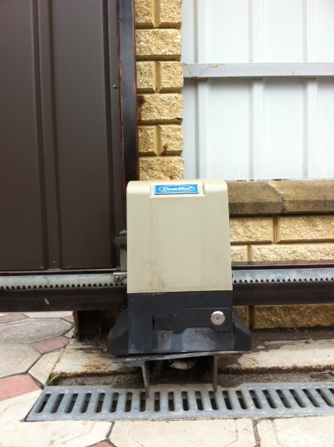

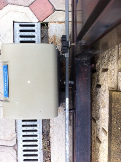

Хотя в холодную погоду открываются более-менее, иногда даже с первого раза но в солнечную - тока ручками. Может там дорхан датчик температуры встроил?
Были подозрения на блок герконов - пошлом летом после регулировки положения магнита на закрывание с месяц-два проблем не было. Вчера купил блок герконов и поменял - вообще перестали реагировать, привод не отключается. Поставил взад старый блок. Соответственно, вернулись все проблемы.
Если есть специалисты, умеющие не просто прикрутить 4 болта крепления привода, а и понимающие, по какому алгоритму это шедевр электронной мысли работает - дайте координаты - приглашу.
Ну вот, а вы говорите бренд с мировым именем. Возможно самый продаваемый из-за низкой цены, но качество при ценообразовании очень пострадало.
Я с 2003-го года не продал ни одной единицы продукции российского производителя, еще тогда качество было го..о.
Похоже, что так: гаражные ворота - работают как часы с 2006 года, причем так люто ненавидимый воротчиками набор "Сделай сам". Правда собирал не сам, а спецы и видимо с правильными руками, т.к. за 8 лет только 1 раз регулировалась пружина (подтягивалась). Собственно, после пары-тройки лет эксплуатации секционных и без опасений брал привод ии откатных, чтоб и пультов поменьше. Но не сложилось...
На фото - привод, и путь, кот. он проходит без остановки - по положениям концевика видно и последнее фото - см 15-20.

После нескольких попыток открыть-закрыть - могут открыться.
У Вас надо регулировать положение магнитов, там другого не дано... пробовать надо...
Я встречался с несколькими такими случаями, думаю что это из за того что метал на который прикреплен концевик, и вокруг него, намагничивается и срабатывает на открывание.
Специалист Вам не нужен, можете сами поэкспериментировать...
