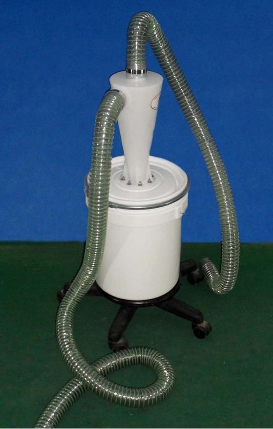

А как на Ваш взгляд... будет ли ефективным, вот такой самопальный вариант, где цыклон отдельно приспособлен к ведру ( на дно в ведре можно набирать чуток воды, для оседания пыли) и с колесикам от старого офисного кресла... интересует именно - с последующим подключением к обычному бытовому пылесосу?
Ведь насколько я понял, что проблема бытовых (особенно хуже всего- при сборе со стяжек пыли, которая после шлифования гипсовой шпаклевки) проблемы не в мощности, а в быстром засорении фильтра?
Ведь с применением дополнительно цыклона, большинство пыли уже будет оседать в черновом ведре?
Или я туплю? (звиняйте шо такий затурканий:()
ну тут я Вам не посоветую. но если кто то это сделал значит конструкция рабочая? только вот в верхнем конусе наверно нужна какая то фильтрация?
Нет, не нужно. В верхней конусной части мусор крутится по спирали, в результате чего бОльшая его часть про ссыпается вниз в ёмкость. дальше в шланг поступает около 10% пыли (наиболее лёгкие частицы), которые принимает пылесос. То есть то, что на картинке, своего рода "насадка-буфер", предназначенная для накопления основной части мусора.
Циклон очень актуален при алмазной резке (штроблении в частности), а также в столярной мастерской.
