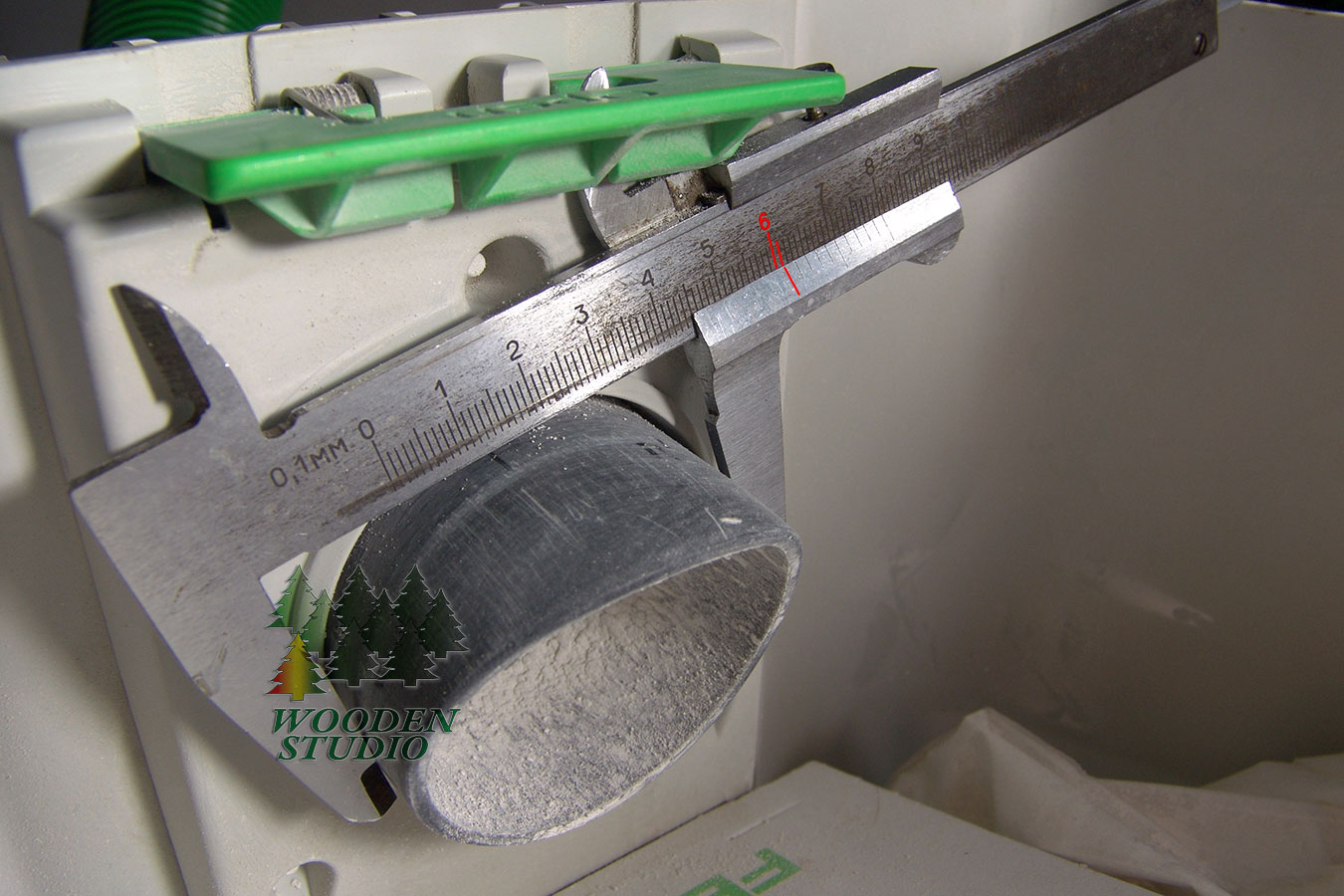

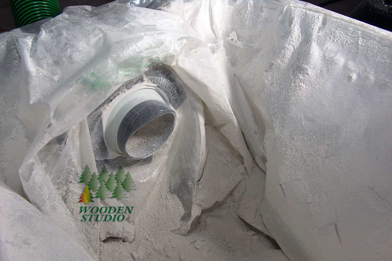

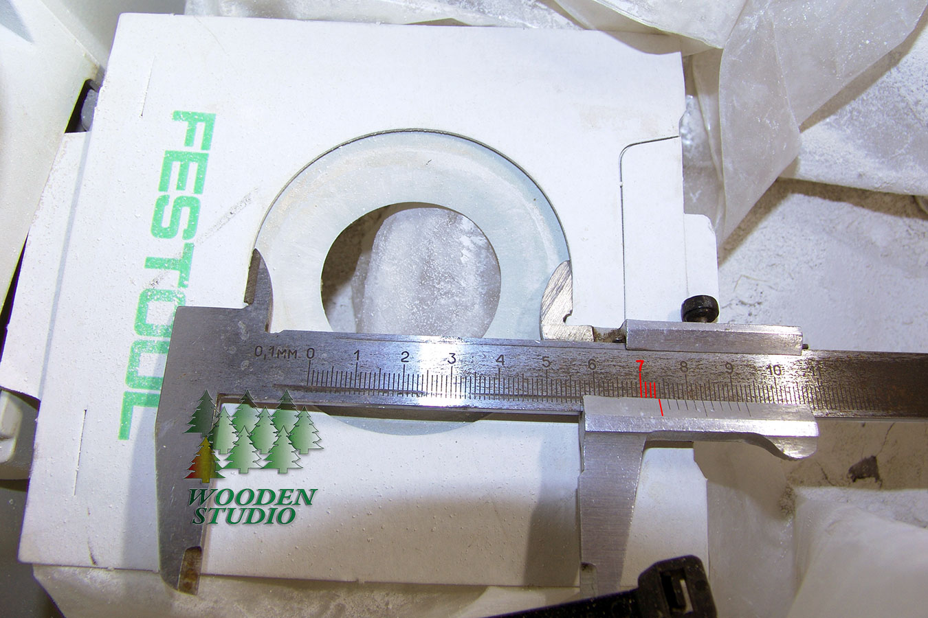

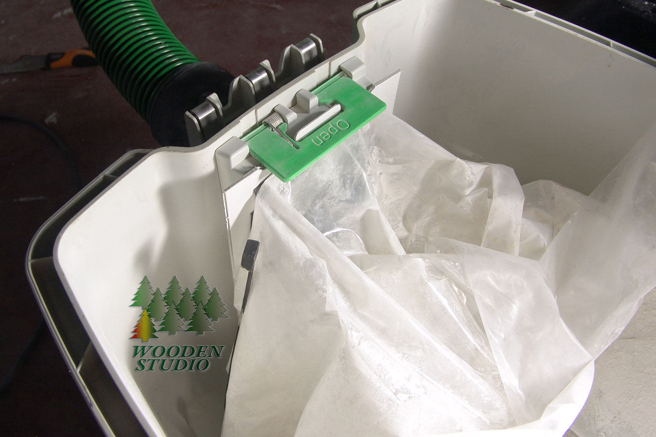

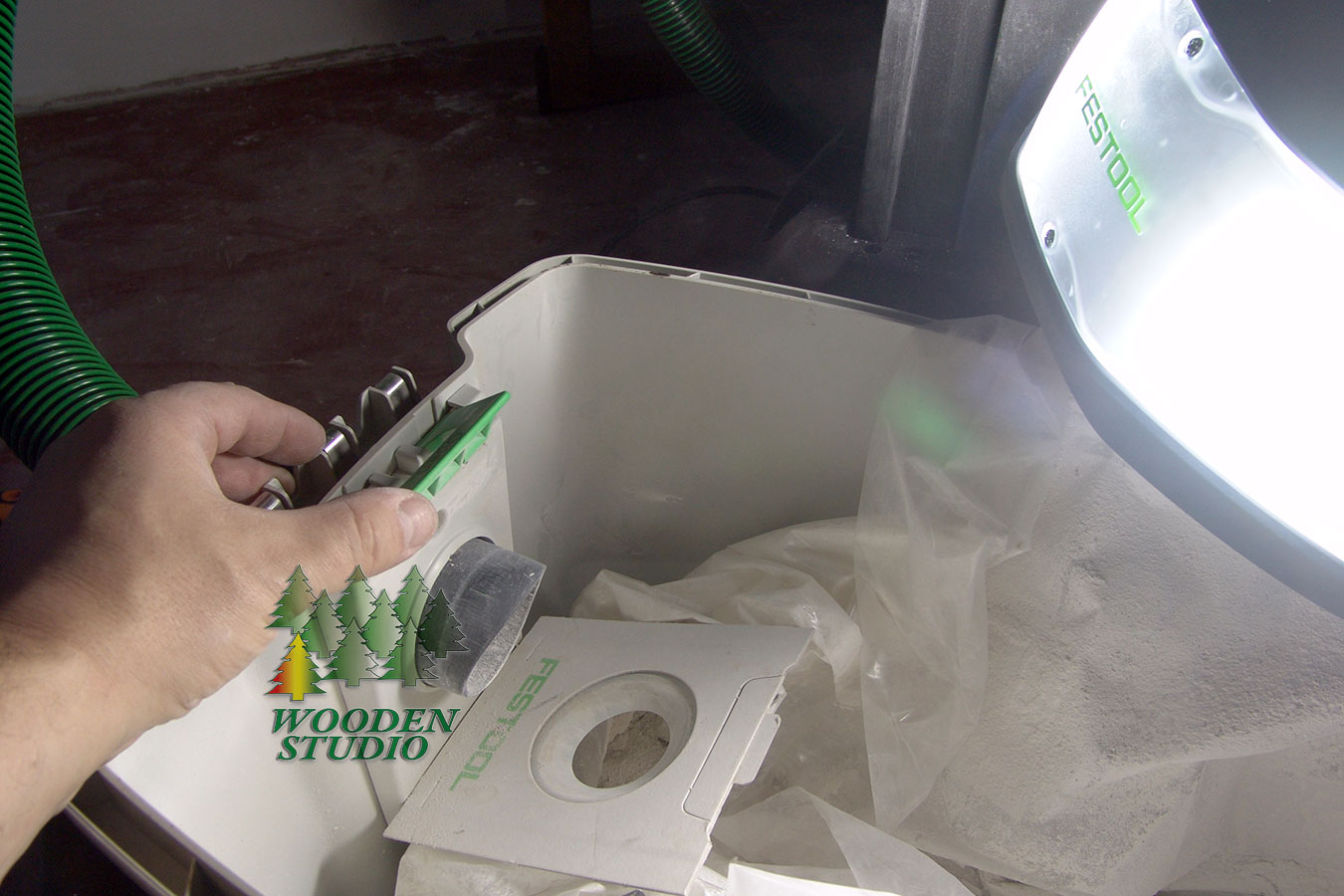

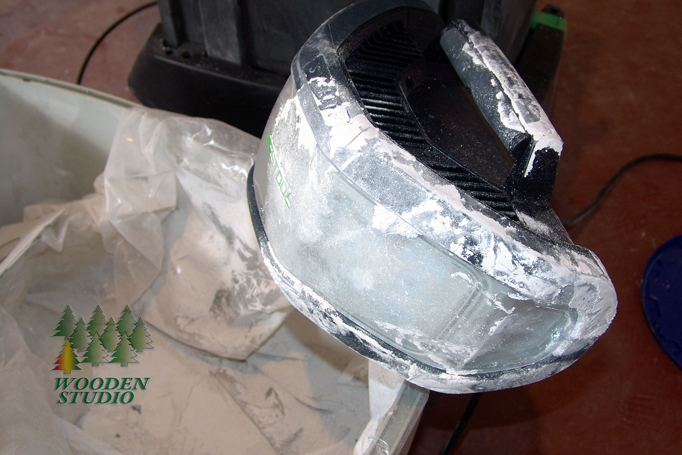

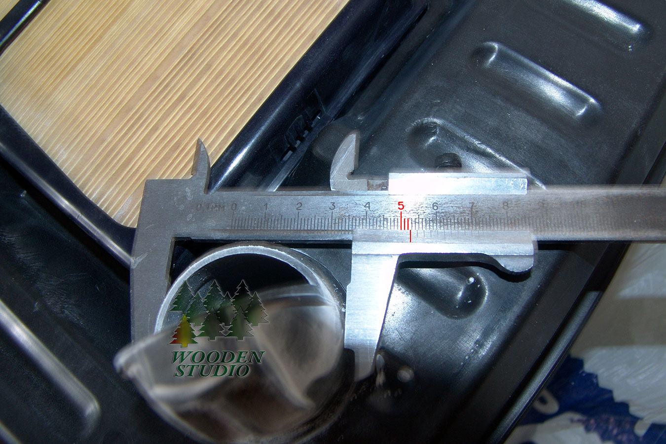

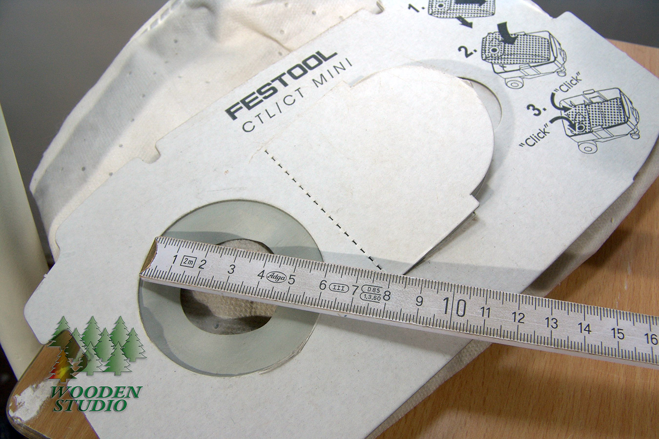

Сообщаю результаты по мешкам.
— Любой мешок натягивается на трубу. На первой фото вид изнутри мешка. Труба при этом слегка загнута, тем самым направляет поток в нужном направлении. Думаю это полезно учитывать и в самодельном варианте.
— Мешок фиксируется внешней защелкой. В одноразовом за картонную, в многоразовом за пластиковую пластину.
— Диаметр торчащей трубы немного больше ∅ 61мм.
— Диаметр выреза в картонной горловине около ∅ 74мм. Это касается больших мешков от 26/36/48 пылесов.
— Диаметр трубы маленьких пылесосов MINI/MIDI около ∅ 52 мм.
— Димметр выреза в картонке маленьких мешков (MINI/MIDI) около ∅ 60мм
Ниже все на фото.
