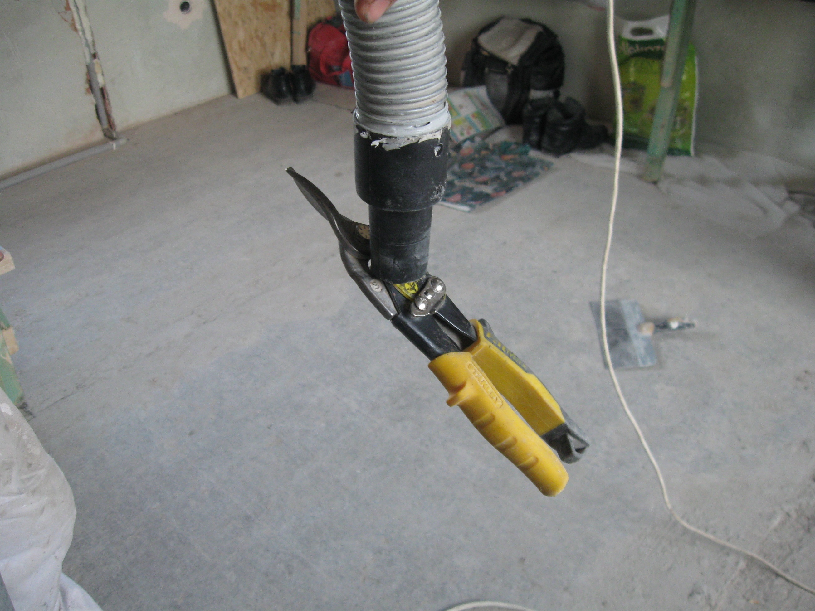

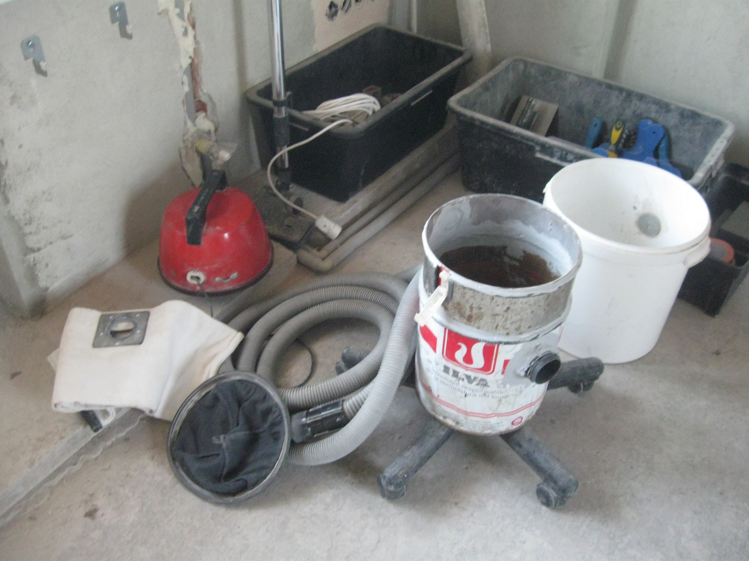

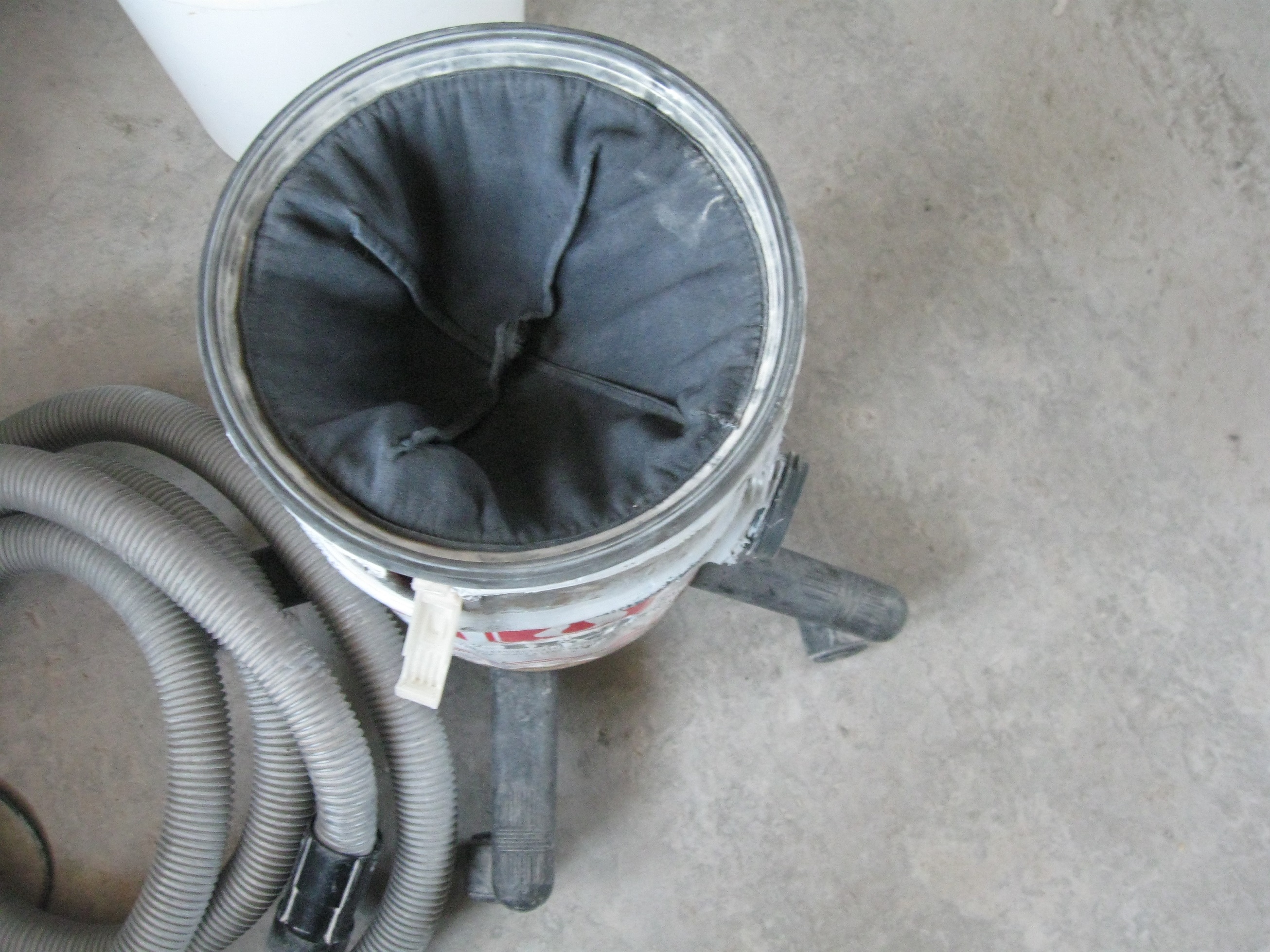

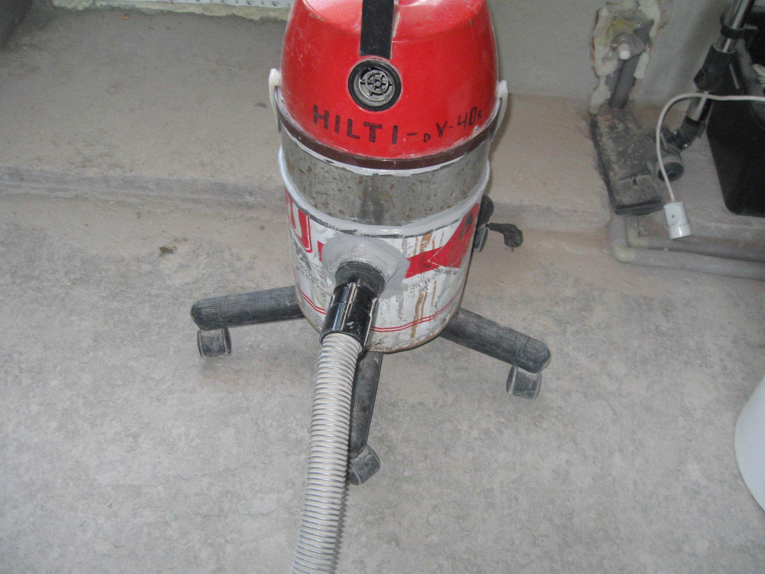

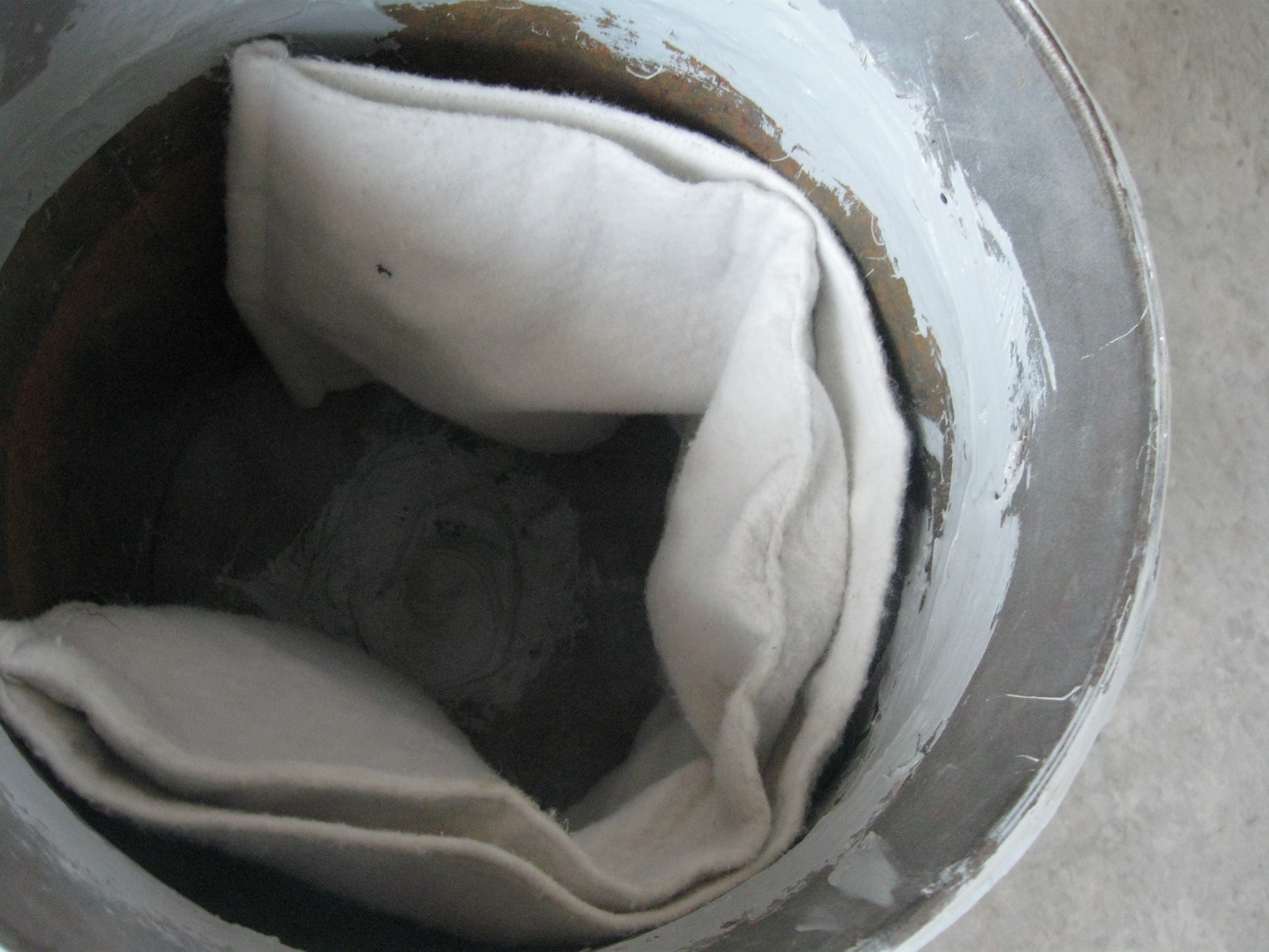

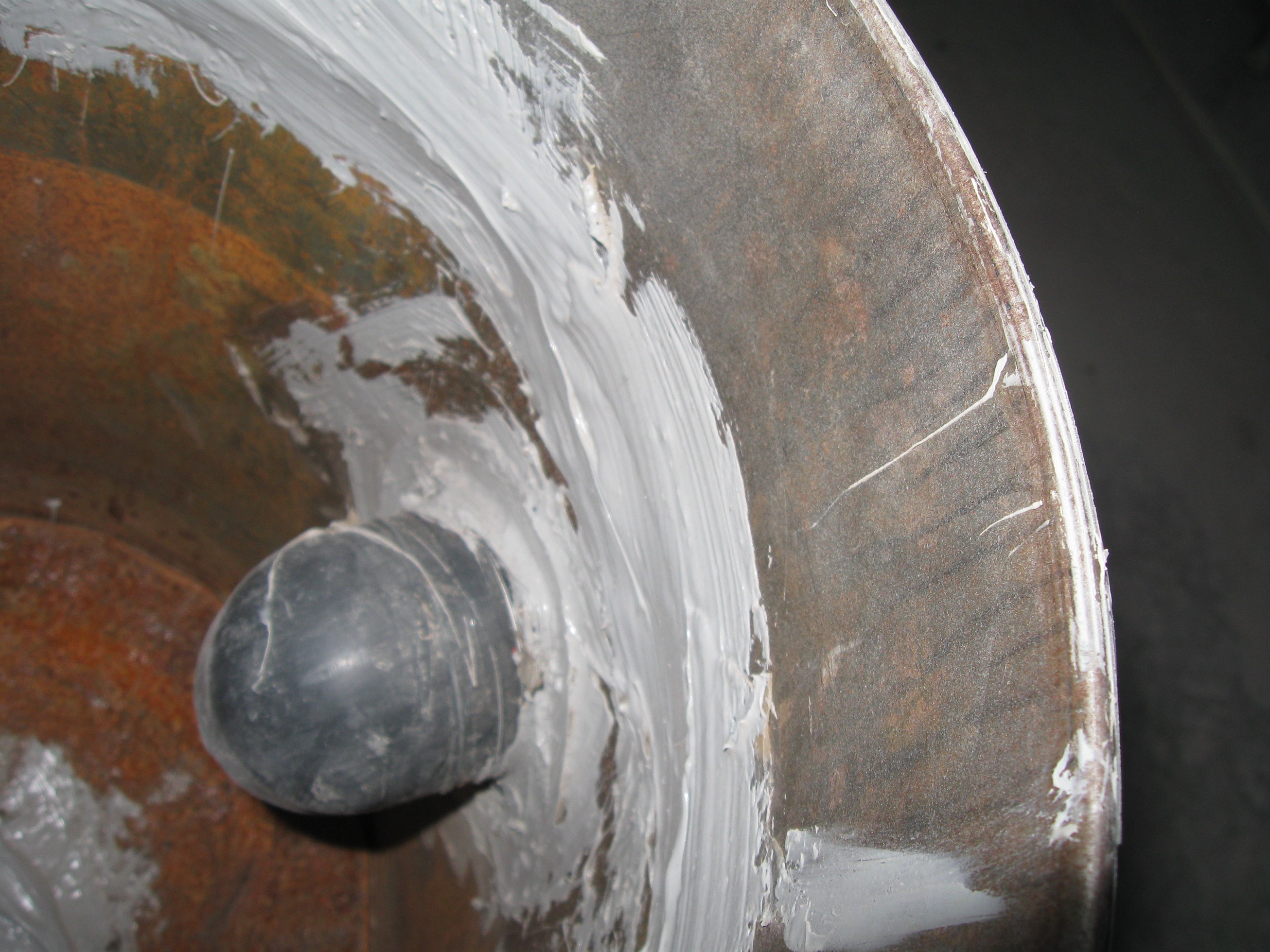

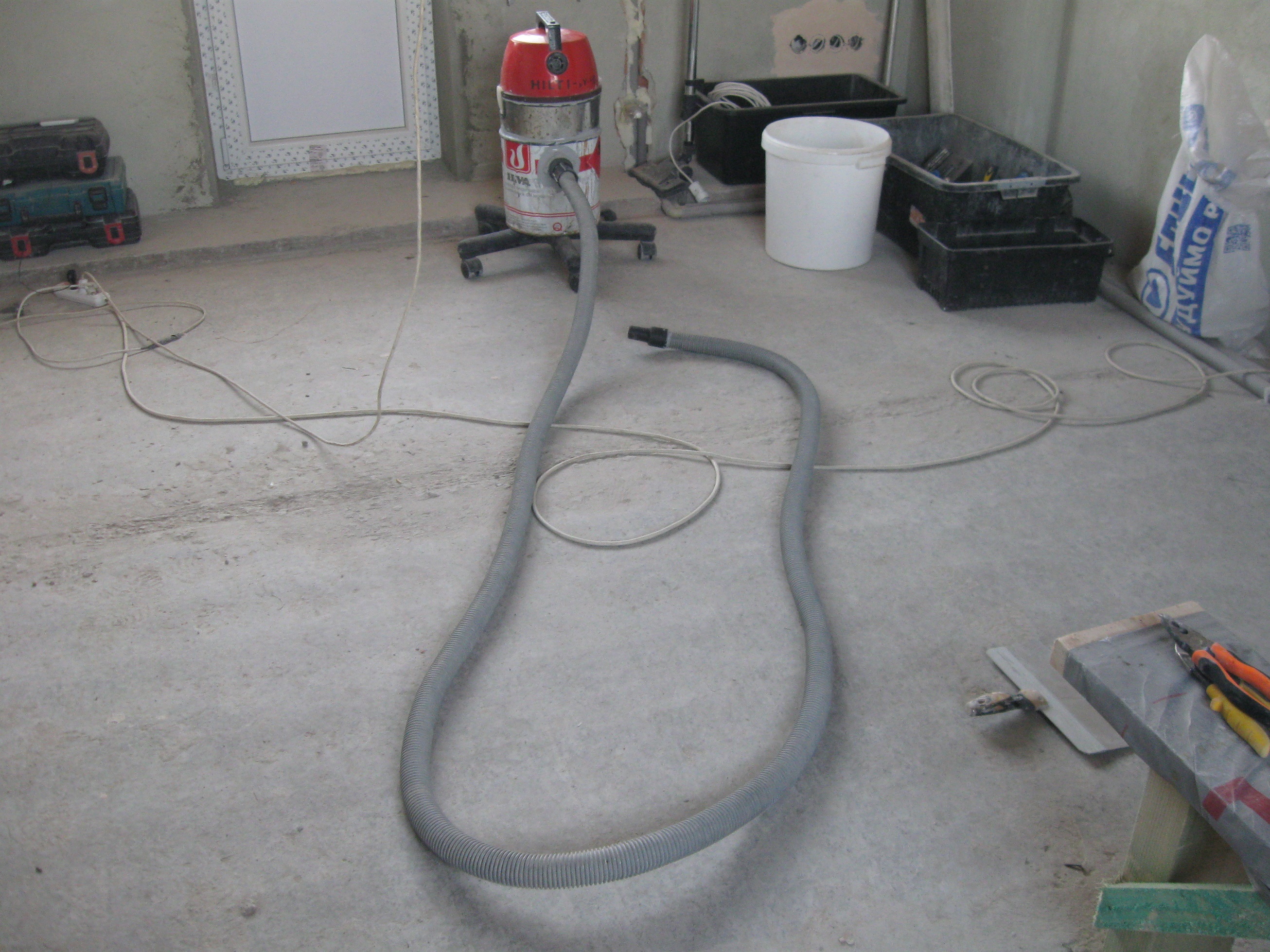

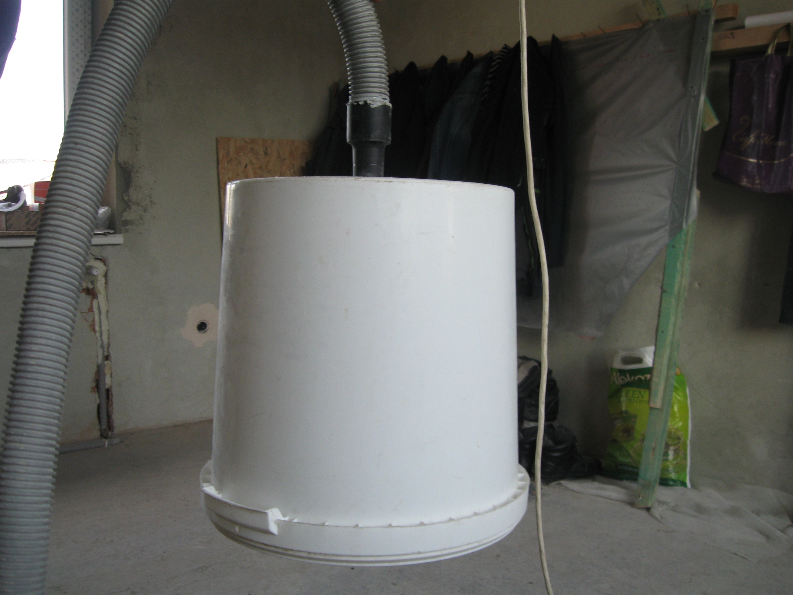

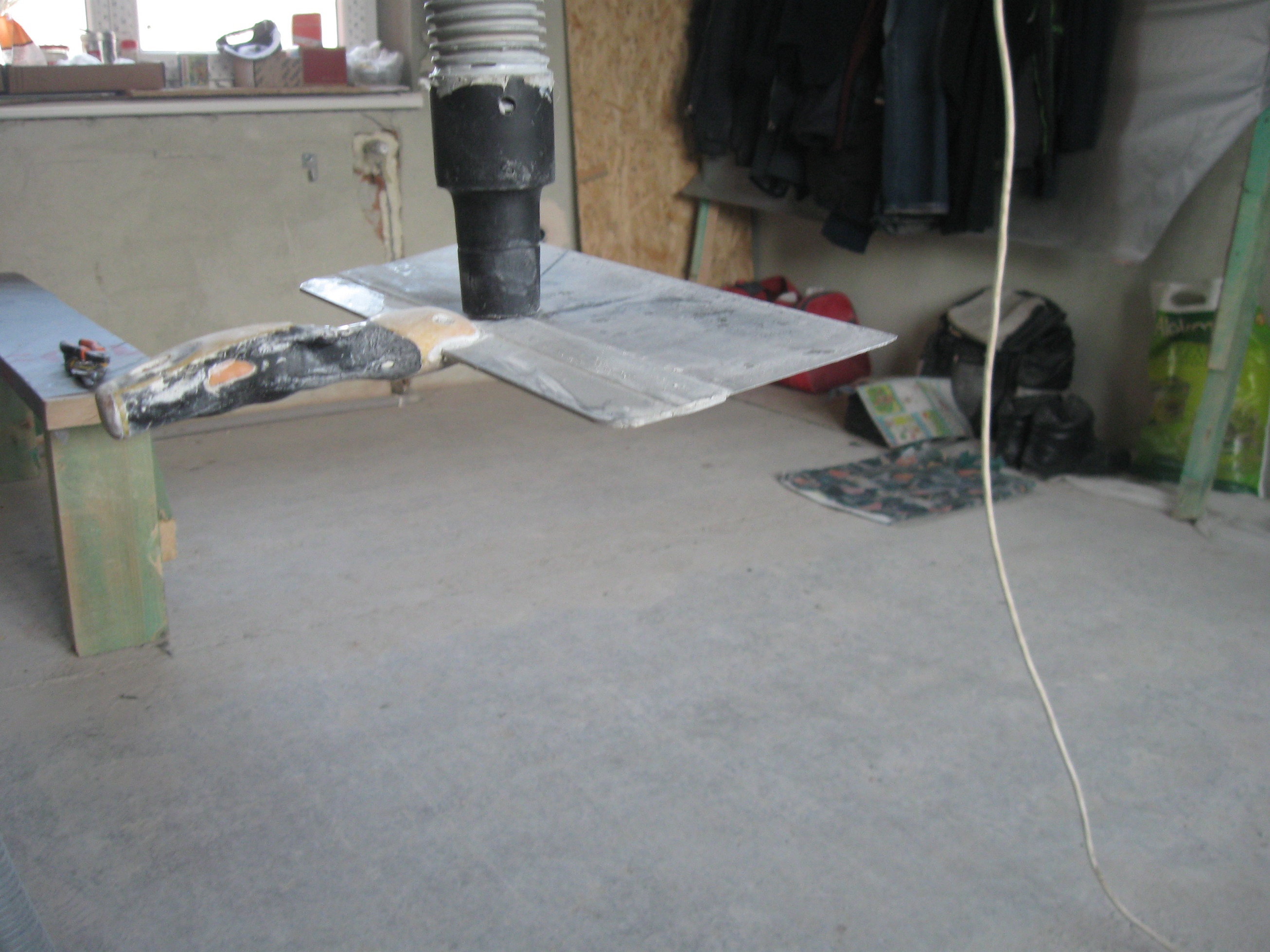

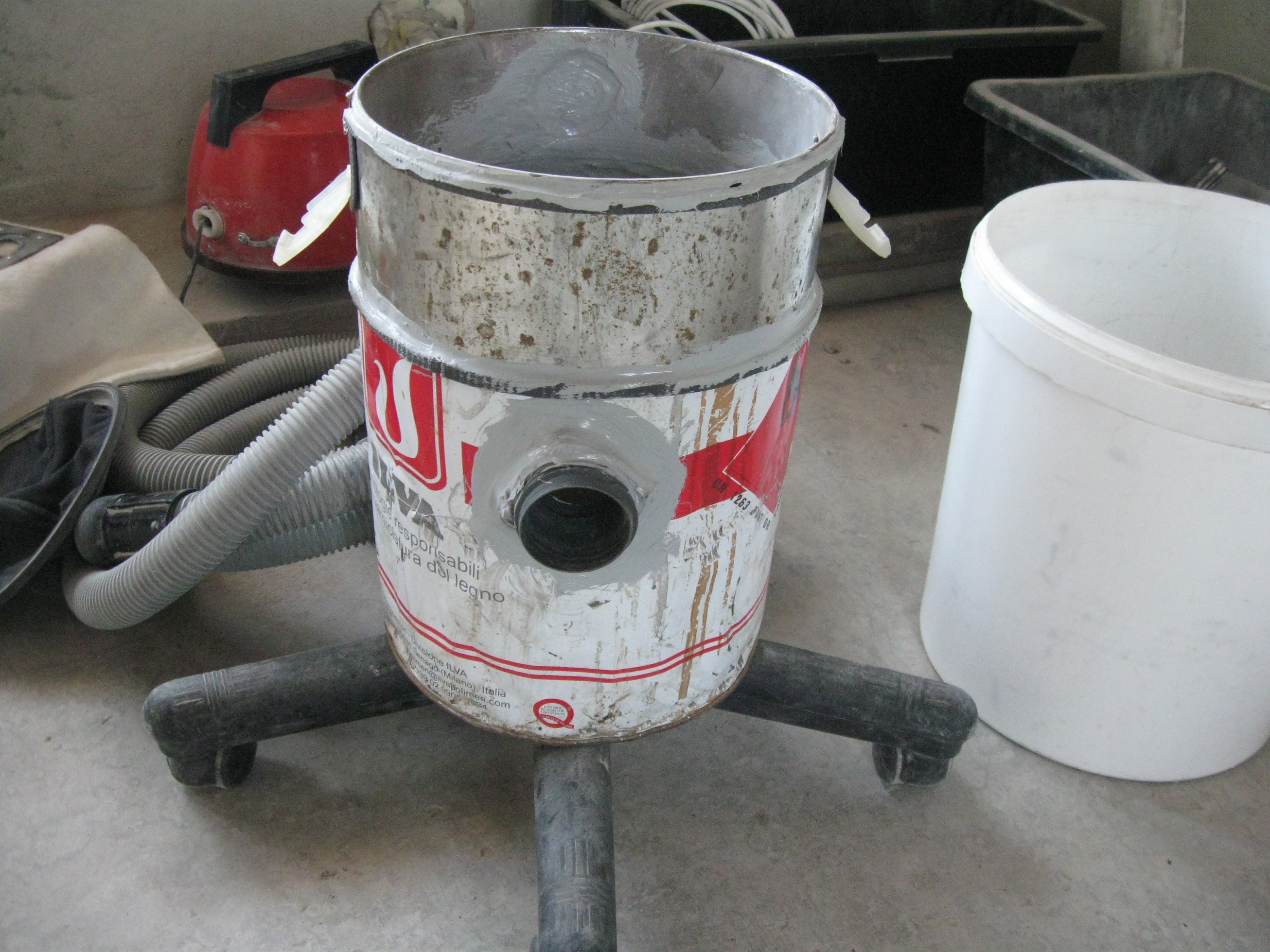

О доречі !...
Тут фото старого ще радянського пилесоса, переробленого під будівельний)) ОновленийЖ-)
Якщо непомиляюсь то двигун тут - 500вт.
Збільшений бак, гніздо від спаркі, багаторазовий мішок від спаркі, шланг довжиною 5метрів з великим внутрішнім діаметром
На фото він утримуює на тязі шпатель, ножниці по металу і також 20_ти літрове відро...
Якщо поставити 1,5 метровий звичайний шланг... то тоді від нього взагалі втікати треба буде:D
Але після збору 3 літрів гіпсової пилюки, він вже починає задихатись:(

Думаю шо треба колись буде описати роботу опробуваних мною - "Хілті 40", "Бош гас 35 АФК" і "Стармікс Айпульс," .
На даний момент в нього в Польщі вже Хілті і Бош обладнані додатково циклоними фільтрами і мають схвальні відгуки від орендарів.
Доречі теж треба попросити його вислати фото з вдалим рішенням поєднання двох агрегатів на одному візку (на ютубі часто візки, де пилесоси поряд... а в нього алюмінієвий візок, де знизу прикріплений пилесос, а з верху циклон і теж прикріплений)
Так от він дуже радіє, що почав сутьєво економити на дорогих фільтрах до дорогих брендових пилесосів. І застосовує тепер їх тільки з циклонами.

Єдине що я вичитав про нього на польських інтернет ресурсах, це те що багаторазові мішки дуже швидко рвутся і в цілому вигідніше виходить брати одноразові паперові.
В цьому сам переконався ( описував на два повідомлення раніше про багаторазові мішки від "дедри" і схожого на нього від - "калтман")
Думаю що по ефективності він буде як і звичайний пилесос з мішком, де після кожної утилізації від сили напівповного мішка, там замість очистки повітряного фільтра як в звичайних, то в ньому просто треба буде міняти замулену воду.
