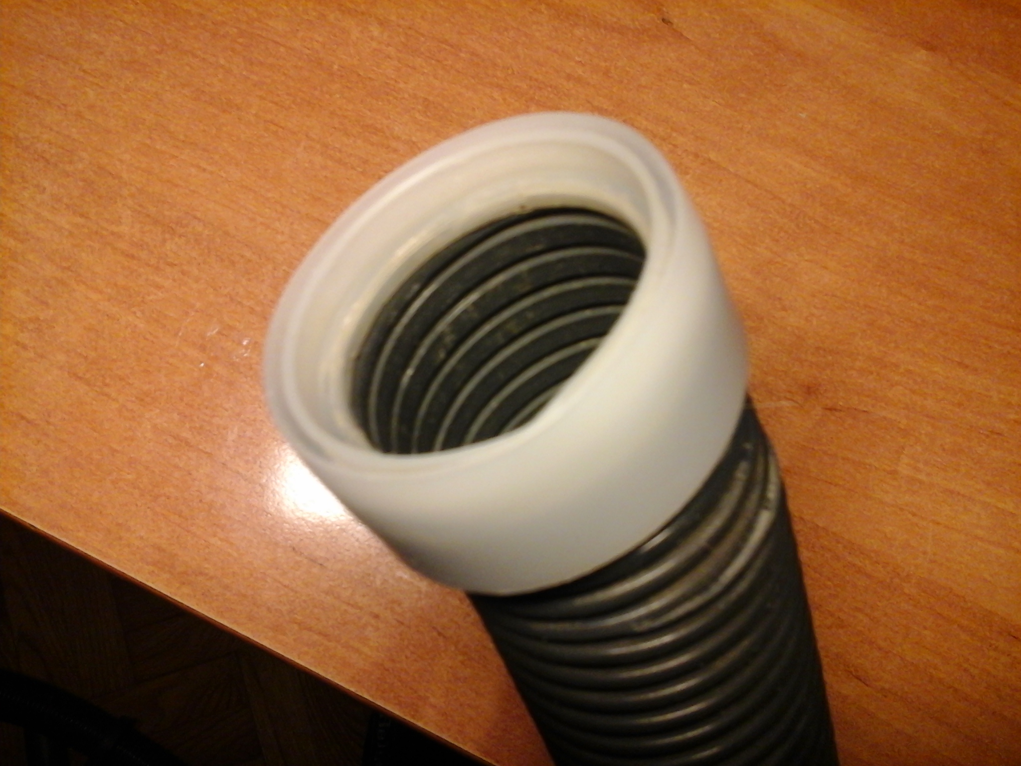

Возможно, кто-то сможет подсказать способ решения проблемы?
Как на меня, или обматывать или обрезать и завести в оконечник.
Вам надо не три одинаковых фото, а лучше с разных сторон.

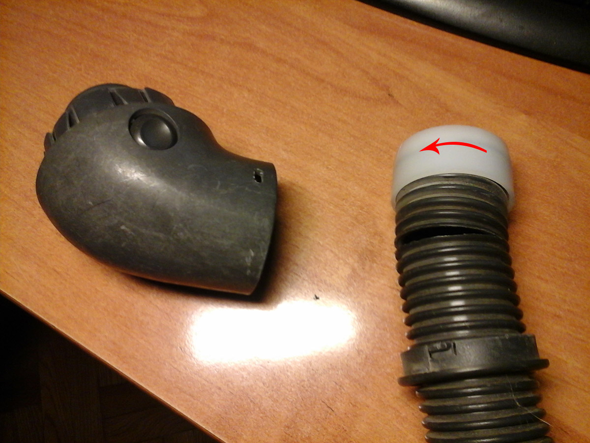

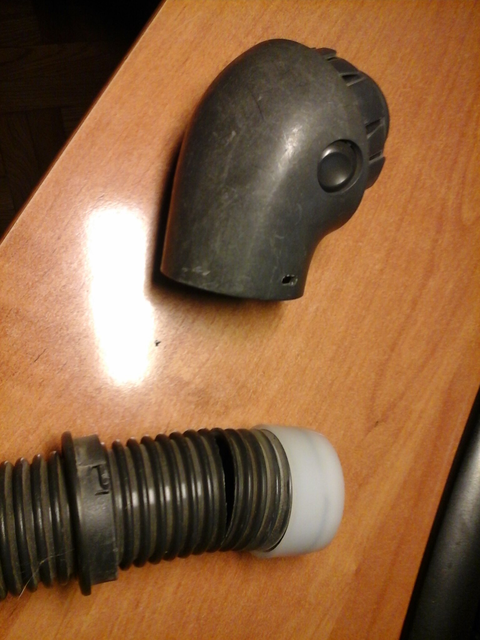

Очень похоже на одном из кадров, что муфта разборная. Там сбоку или с обеих сторон "пупырышки". Их надо вдавить и тогда поворотная часть выйдет из зацепления. Внутри кругляшка в которую вкручен шланг. Поврежденный кусок обрезать, а остальное собрать.
Вот она сермяжная правда. :good: На неё и надеялся:
... или обрезать и завести в оконечник.
Иду пробовать.
Так и есть: шланг разборной, вот только белое кольцо снять невозможно: наверное, на клею?
Он накручен, только резьба левая.
Вовремя не увидел Вашего сообщения, но это всё-таки клеевое соединение.

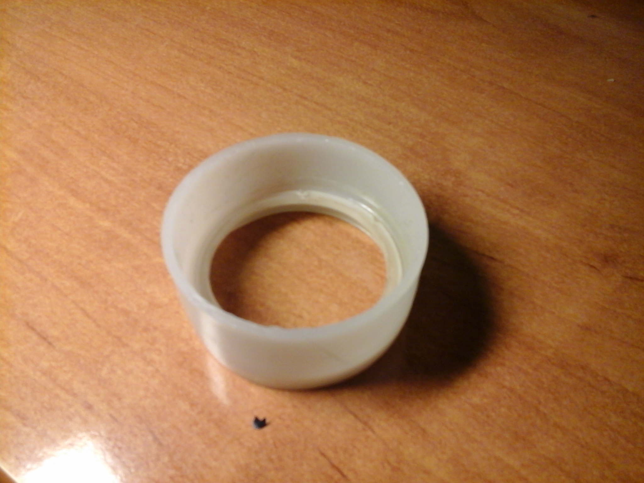

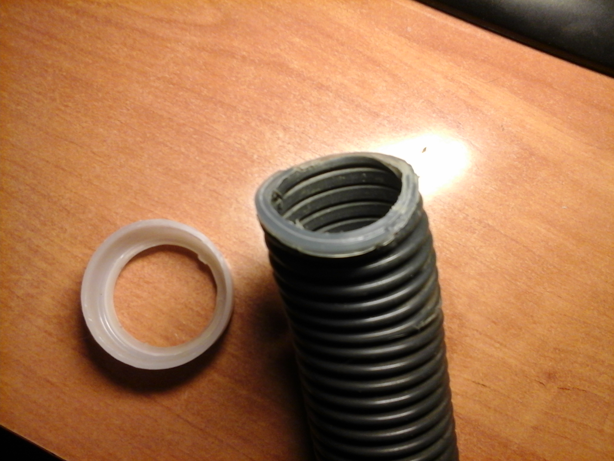

В белом кольце внутри юбка с углублением в 2-3 мм, куда был заведен торец шланга:
Возможно, главное добрались
Думал вечером похвастаться перед супругой своей прытью, но видать не судьба. :) Каким клеем можно соединить пластиковое кольцо со шлангом (не резиновый, а скорее тоже пластиковый, пылесос Филлипс начала 2000-ых)? На кольце старый клей прозрачный, как силикатный.
Можно термоклеем попробовать

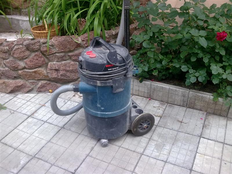

Пылесос Бош, используется с прошлого века. Сам однажды поменял обойму подшипника, купил на птичке.
