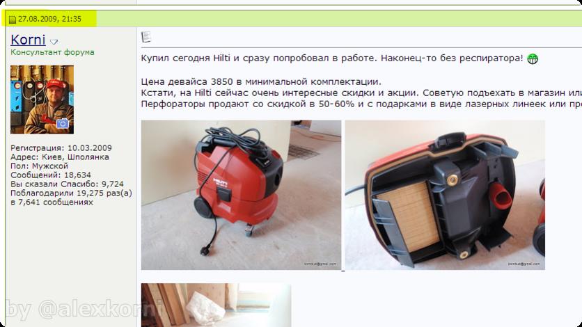

С Хилти не знаком плотно. Использую Фестул. В сообщении #676 показывал фото. Могу много про них рассказывать, так как обе мастерские много лет используют эту марку. Плюс на прямую связан с продажами и поставками. Оставьте свои координаты в личку, свяжусь.
У нас в работе два пылика, был Хилти и Бош, сейчас Деволт и Бош.
Hilti отличный пылик, у нас был старый VCU-40 - как только его не мучили, а он все не хотел умирать, мешков он отродясь не видел, за 3 года как его взяли (уже б/у) только 2 раза фильтр меняли. Хоть он и громоздкий, но в основном все им пользовались и со штроборезами и с шлифовалками. Но ему все равно пришло время, сначала умерла очистка, а потом и сам - сгорела плата управления.
Вместо Хилти купил Деволт 902, но не у нас, а привез из Польши (3000 грн. экономия). За пол года впечатления пока только положительные, всасывает отлично, очень маневренный оказался благодаря большим колесам, можно смело за хобот перетаскивать через мелкий бут и он не переворачивается. Еще плюс в самоочистке воздухом - не гримит как Бош к примеру (очень актоально в квартирах где соседи нервные), и фильтра за полгода не разу не снимались, не скажу что как новые, но чистые. Теперь о минусах: переходник на шланге заточен под Деволт, с их штроборезом отлично, а вот с другими слегка громоздко, и на его нельзя становиться как на хилти (но это наверно больше+ чем -).

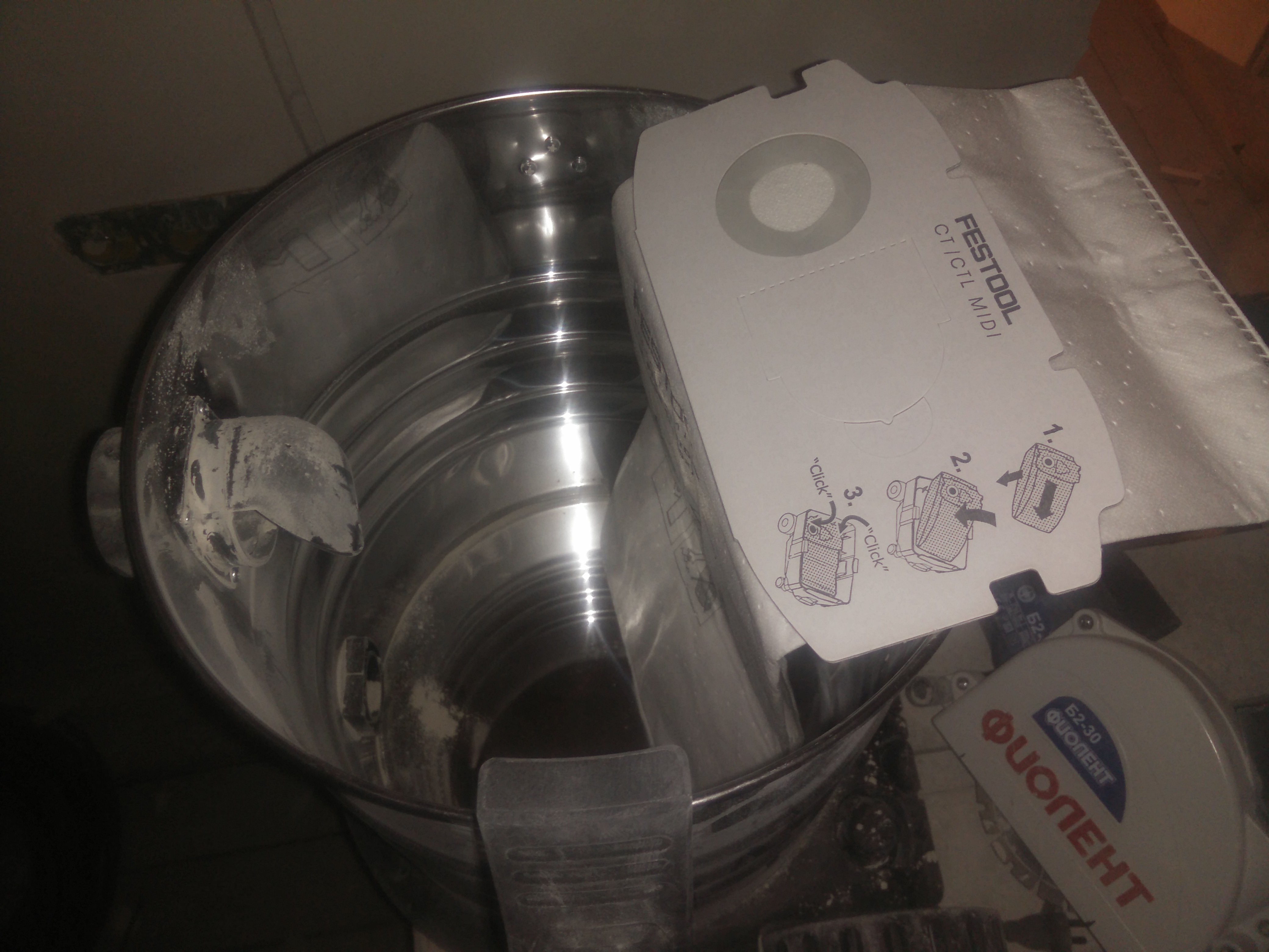

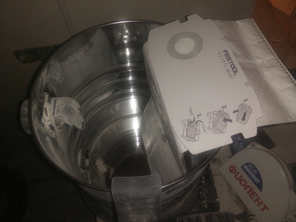

А подскажите, зачем подкладывать что-то под фестуловский мешок? Во вложении фото, как и обещал.
суть в том чтобы его не отрывало от патрубка под грузом содержимого,
у меня высота пылика больше высоты мешка.
