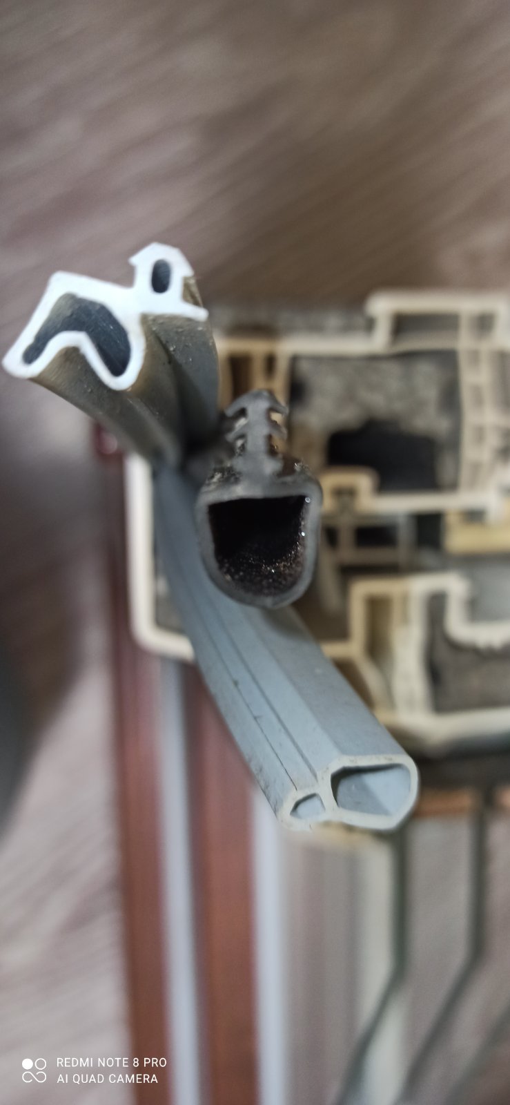

Не уверен что удачная тема но все-же. Подскажите есть входная дверь мп и при установке ее прилично перекосили. Переставить нереалистично, все работает но резинка в углах не прилегает миллиметров на 5. Пробовали регулировать - до жьопы. Вижу выход - поменять резинку на высокую, посоветуйте может какие подходящие для такой задачи (как я понимаю она должна легко проминаться). Может есть какие срециальные

Желательно родные резинки, как стандартные, так и "ремонтные". Но это не решит проблему прижима, тк в центре, уплотнение будет тоже толще. Регулировкой геометрии створки можно убрать слабые места прижима.

игрались увы неоднократно, судя по всему раму поставили "по дуге", грубо говоря стойки вывернуты чуть-чуть внутрь, дверь штульп и плюс замок без прижима.

увы, не всегда, иначе бы не задавал этот вопрос. Я конечно понимаю что толстые резинки это не от хорошей жизни и самое дебильное решение, но увы

Если дверь с импостом, то можно пытаться ее подогнуть (естественно - снять створку(и), изгиб небольшой, петли регулировать по новому)
Это помогает в случае завала в плоскостях внутрь-наружу.
Замок - рейка ИМХО на штульповой двери должен быть, шлегель хорош тем, что ужимается.

Проблема решаема, если в створке нормальное армирование. Снимается створка, распакечивается, выкручиваются саморезы крепления армирования, выгибается профиль створки в нужную сторону (дуга повторяет раму) и вкручиваются саморезы крепежа армирования в новом месте. В итоге створка становится дугой. Сборка и установка. Но стоит учесть, что штульповые двери никогда не бывают герметичными. Как вариант подтянуть раму в нужную сторону.

В таком случае корректируете монтаж рамы. С одной стороны пропил, с другой расклинка. Выгибаете в нужную сторону, перед этим крепеж рамы убрать, а после закрепить заново. Прямые руки монтажников смогут решить проблему. Резинка проблему не решит.
