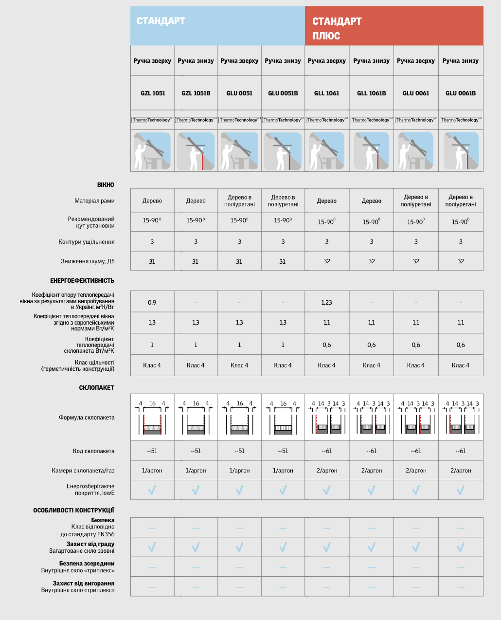

Обираю мансардні вікна, розумію, що це не зовсім по темі, але якщо порівняти два вікна:
1) Однокамерне, аргон, енергозберігаюче напилення. Ug заявлено 1.1
2) Двокамерне, аргони, одне енергозберігаюче напилення. Ug заявлено 0.9
Різниця в тепловтратах за рік вийде з м2 площі (1.1-0.9)*24години*22гр.дельти*180опалювальних днів = 19кВт*годин.
Різниця в температурі на поверхні скла - теж не така вже й велика 12 проти 13.8 по результатам калькуляторів Glace (гластрьош) і smartcalc.
Окупність для 1,5м2 вікна з різницею цін в 3000 грн для 1-но і 2-камерних виходить в районі:
3000 грн /(90грн/рік) = 33 роки.
З тепловим насосом цифра виросте в COP разів, тобто перевалить за 100 років. Отут виникає питання: нахіба тоді переплата за двокамерне скло, якщо різниця - мізерна, толк від двокамерного склопакету буде, якщо використати два енергозберігаючих напилення - тоді Ug буде вже 0,6.
Змова?

То пока оно вам на голову не будет капать конденсатом, а так конечно
я спеціально вказав різницю температур внутрішнього скла для двох вікон.
2 градуси - це не прям той варіант, при якому одне буде - капати, а інше стояти сухе.
В будинку планується приточно витяжна система вентиляції, з високою імовірністю буде зволоження і контроль вологості в приміщеннях. Розрахунок точки роси в залежності від температури назовні і підлаштування параметрів всередині приміщення, думаю, не така складна річ, думаю можна навіть можна написати самому, якщо такого немає в готових варіантах за недорого
2-3 градуса приличную разницу имеет в абсолютной влажности, ситуация усугубляется расположением окна. Но так да, 100 раз показано что "теплые" окна не окупаются *пока*, но влага шум конвекция под ним тоже имеют ценность
При температурі назовні -20, в приміщенні - 22 градуси точка роси буде при
12 градусах для однокамерного - при 55% вологості - це більше ніж достатньо
14 градусах для двокамерного - більше ніж 60% вологості
Не сильно велика різниця, як мені здається
Ну можете рискнуть ) может и прокатит.
Пс. влажный воздух легче сухого и поднимается вверх, кроме того теплый воздух поднимается вверх, под мансардным может оказаться сильно больше влаги чем хочется и точка росы "поплывет" вверх, а если ещё и раскрытие откосов будет не очень..но рискнуть конечно можете, тысячи людей живут с однокамерными
Не бачу ніякої економічної доцільності взагалі в двокамерних склопакетах використовувати одне енергозберігаюче скло. При його теперішній ціні це нонсенс! А для порівняння конструкцій між собою доцільніше використовувати характеристику Uw тобто всієї конструкції, оскільки Ug показує нам характеристику тільки склопакету у центральній його точці.
