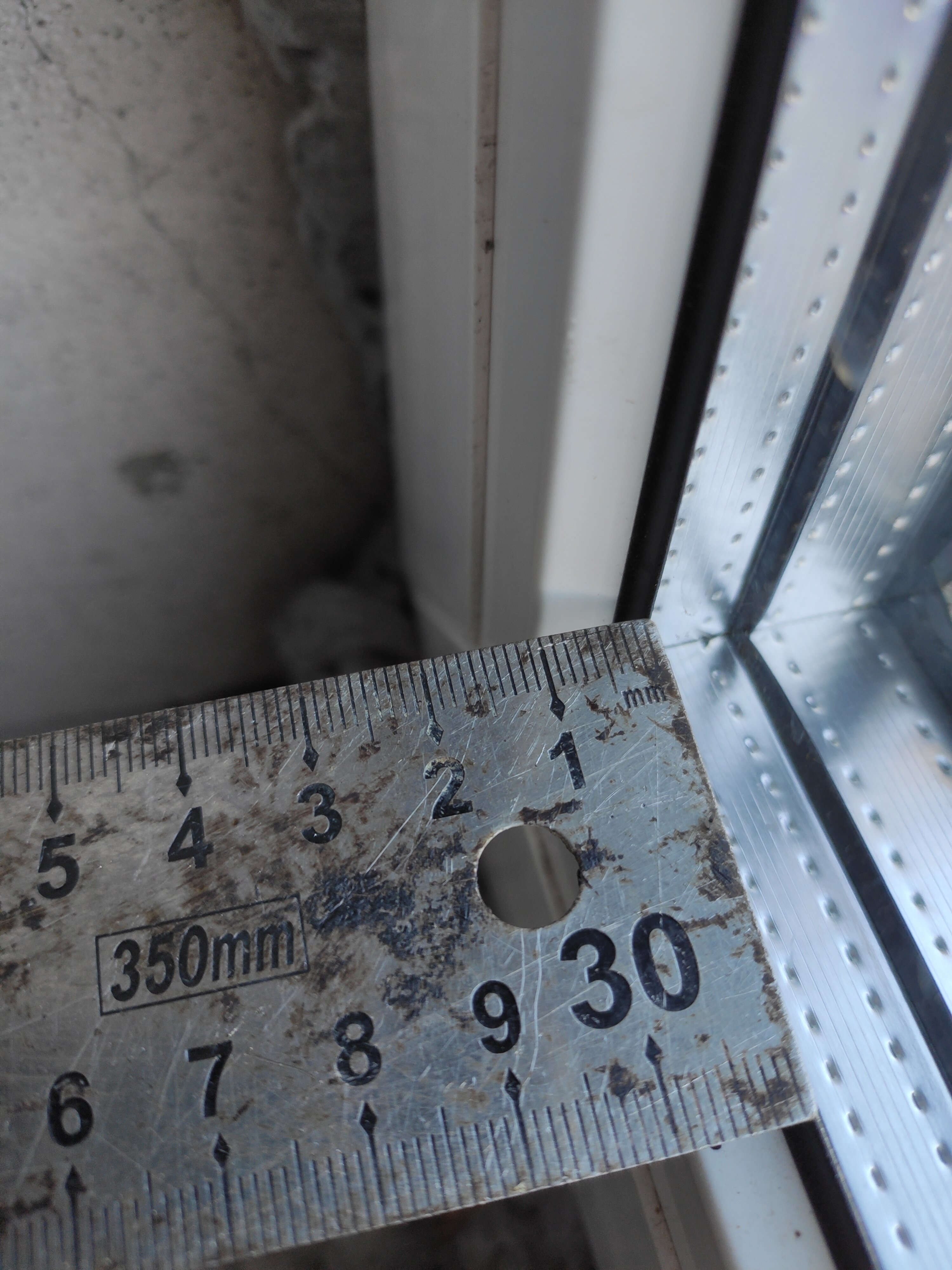

кажуть що так виходить тоненький штапік і це не дуже добре
Не сильно и тонкий миллиметров 9 точно. Сразу бросилось в глаза, а потом и привык.
[ATTACH]705724[/ATTACH]
6,5 мм.

6,5 мм.
Кажуть віконщики що 6.5 мм це слабенький штапік і склопакет можна просто видавити при певній прикладеній силі) Незнаю міф це чи ні.
G2-П-В
Добавлено через 2 минуты
Бред
