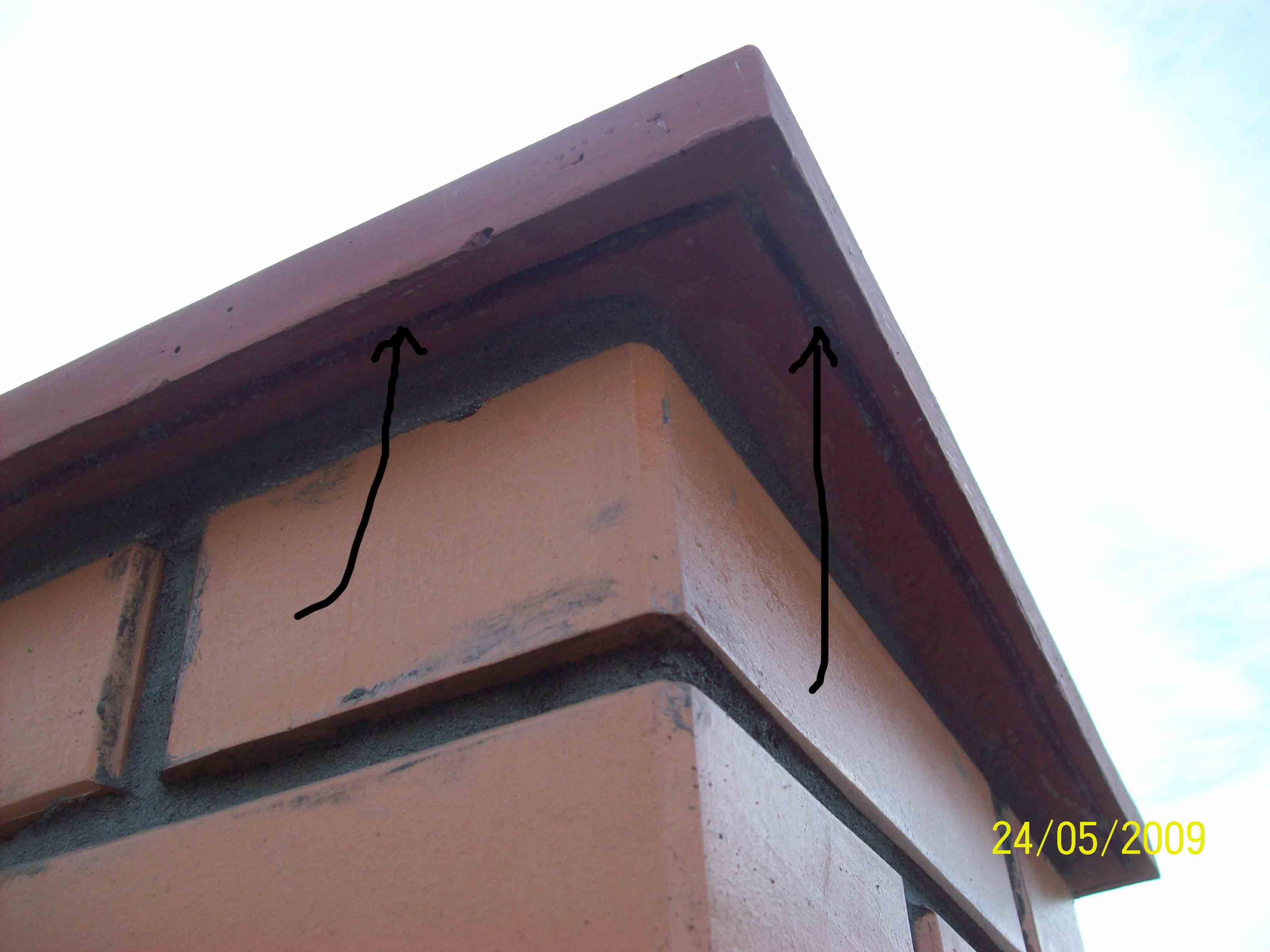

Кстати, если вы замечали, стандартные бетонные крышки, что накрывают кирпичные столбики (смотри фото первого поста), не справляются со своими прямыми "обязанностями" - отводить осадки от столбика, и чтобы вода не попадала на кирпич. У меня временно крышки были просто положены на кирпичные столбы. Сегодня, после небольшого дождика, поднял крышку и увидел, что вся вода с крышки течет под нее и потом, естественно, на столбик. Если кому интересно, один местный "Кулибин" посоветовал мне по нижним краям крышки болгаркой сделать борозду по всем четырем сторонам, после чего вода дальше борозды не будет заходить и стекать в 2-3см. от кирпича.
Проверено - реально работает!!!
+1 Всегда так делал.

Можно поподробней? Не понял что нужно сделать
Прорезаете по всему периметру крышки внизу небольшую борозду 3-5мм. Для наглядности - фото:

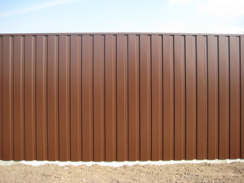

а какой цвет профнастила подойдет для сплошного забора без столбиков? смотрю на шоколад
из чего тут "столбики"?
в принципе любой, на ваш вкус
труба или 60х60 или 80х80
а что если вставки из досок покрытых пинотексом, вместо столбов сделать?
еще идея в голове крутится - разбавить основной цвет листов - вставками другого цвета, может у кого фото? не могу найти. или подкрасить "штакетнички" с опр интервалом в какой-то прикольный хаммерайт либо золото
