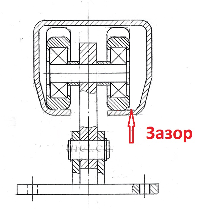

Купував сьогодні зубчату рейку до воріт і глянув на взірець алютехівської фурнітури на 450 кг. за приблизно 2000 грн., взірця на 450 кг. за 128 Є в офісі не було. З слів менеджера різниця в каретках.
Але мене насторожили зазори (люфти) каретки і балки.
Вверх (вниз) відносно каретки балка має люфт приблизно 2-3 мм.
Поперек осі відкочування балку можна змістити відносно каретки приблизно на 8-10 мм.
Ніколи не мав справи з фурнітурою і незнаю чи таке допустимо (менеджер сказав що це нормально бо інакше ворота буде клинити).
Підкажіть які мають бути люфти в нормальної фурнітури.

Ответ на Ваш вопрос -"Але мене насторожили зазори (люфти) каретки і балки.
Поперек осі відкочування балку можна змістити відносно каретки приблизно на 8-10 мм."
в балке STANDART зазор минимальный.
