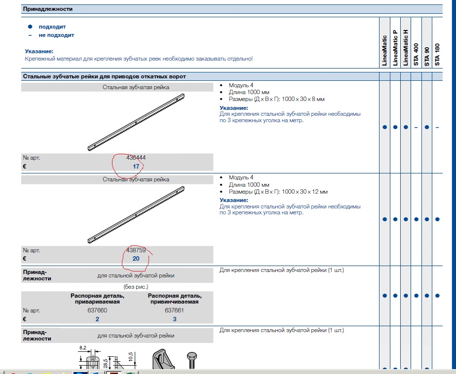

Підкажіть яку зубчату рейку для відкотних воріт краще вибрати - стальну чи полімерну.
Наскільки полімерна краща чи гірша за стальну.
Які переваги/недоліки в кожної з них.
Ворота (проєм) 3.5 м. профнастил з двох сторін.

По непонятным причинам, стальная рейка дешевле полимерной. Возможно полимер дорогой.:lol::lol::lol:

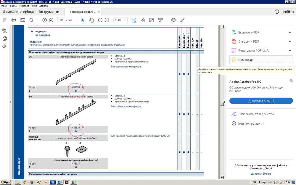

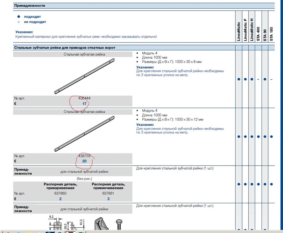

Вы не правы, полимерная рейка дешевле стальной. Вот вырезки из прайса Херманн. Вы наверное сравниваете китайскую стальную и европейский полимер.
Отличная цена из прайса Херманн. Только эта рейка производится в Китае пакуется в коробки для Херманни и продается в пять раз дороже.
Готов сделать сравнительный обзор рейки. на сто процентов уверен разница будет только на маркировки коробки.
Кто покупал оригинальный итальянский комплект автоматики FAAС, тот должен быть в курсе, рейка промаркирована FAAС, а на картонной упаковки надпись произведено в Китае для FAAС
