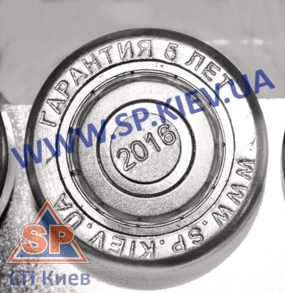

SP KIEV Опубліковано: 9 листопада 2016 Поділитись Опубліковано: 9 листопада 2016 Ну называть украинскими производителями компании, которые используют китайские ролики и прокатывают трубу из "импортного" металла, я бы не стал. Вот по ним соглашусь, некоторые и год не выдерживают. Для особо одаренных, еще раз sp.kiev.ua/garantiya.html Ролики и балка для того и маркируется, чтоб можно реализовать гарантию. Посилання на коментар Поділитися на інших сайтах More sharing options...

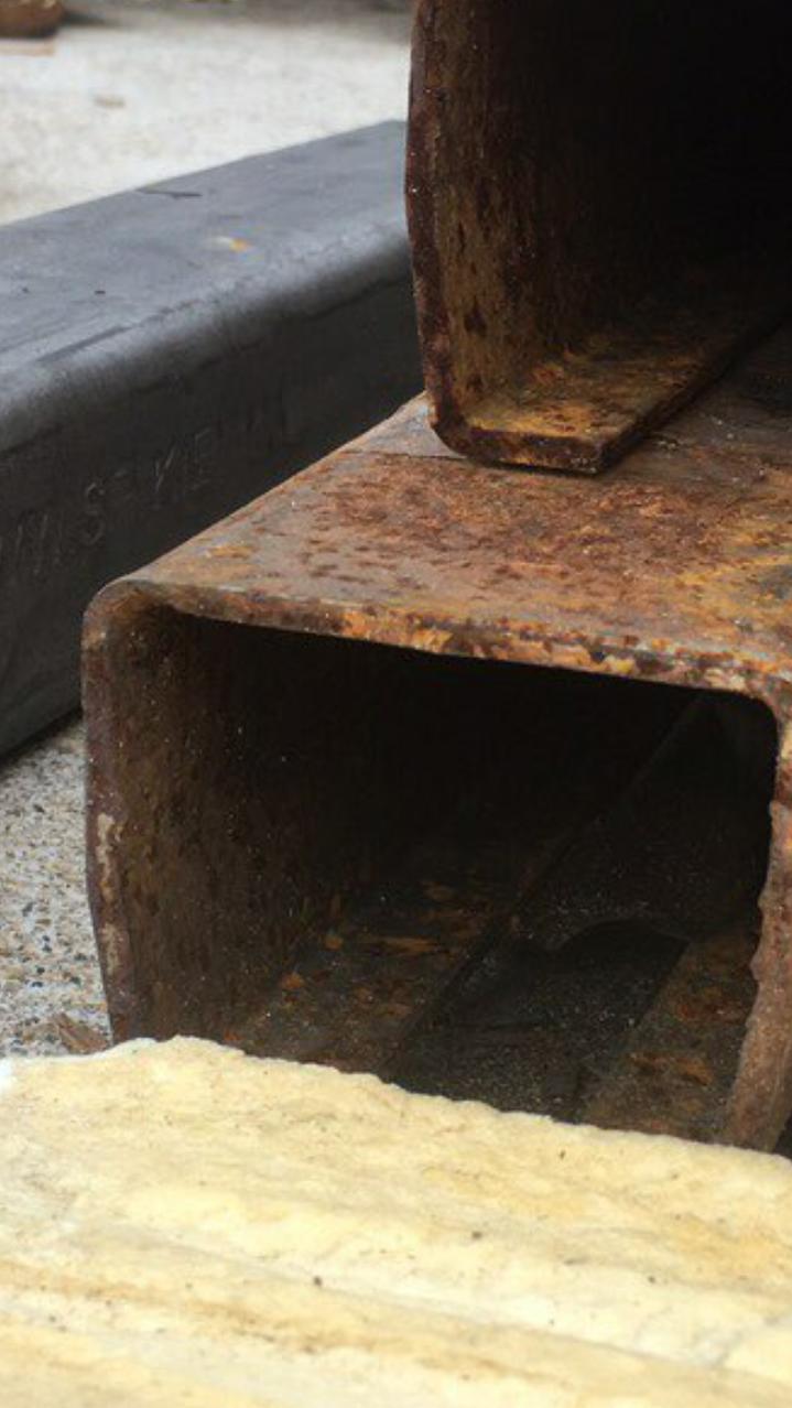

muvic Опубліковано: 9 листопада 2016 Поділитись Опубліковано: 9 листопада 2016 ... Ролики и балка для того и маркируется, чтоб можно реализовать гарантию. Знайомі балки? 1 Посилання на коментар Поділитися на інших сайтах More sharing options...
KeySims Опубліковано: 9 листопада 2016 Поділитись Опубліковано: 9 листопада 2016 Для особо одаренных, еще раз sp.kiev.ua/garantiya.html Ролики и балка для того и маркируется, чтоб можно реализовать гарантию. А вот этим реально порвали... это из серии надписи на заборе "... а там дрова". Как Вам фото нержавеющей балки? Давайте начните рассказывать, что она уже более года лежит и т.п. Посилання на коментар Поділитися на інших сайтах More sharing options...
SP KIEV Опубліковано: 9 листопада 2016 Поділитись Опубліковано: 9 листопада 2016 (змінено) Знайомі балки? Замечательное фото. Мелковото, но на заднем плане с правой стороны, видна маркированная балка без признаков коррозии))))) Добавлено через 44 минуты А вот этим реально порвали... это из серии надписи на заборе "... а там дрова". Как Вам фото нержавеющей балки? Давайте начните рассказывать, что она уже более года лежит и т.п. Уважаемый, готов с Вами встретится и доказать, обратное. Слева маркированная моя, центральная не моя. Вы готовы на пари? Или опять все грустно.))) Змінено 9 листопада 2016 користувачем SP KIEV Посилання на коментар Поділитися на інших сайтах More sharing options...
KeySims Опубліковано: 9 листопада 2016 Поділитись Опубліковано: 9 листопада 2016 Замечательное фото. Мелковото, но на заднем плане с правой стороны, видна маркированная балка без признаков коррозии))))) Добавлено через 44 минуты Уважаемый, готов с Вами встретится и доказать, обратное. Слева маркированная моя, центральная не моя. Вы готовы на пари? Или опять все грустно.))) Даже не сомневался, что не Ваша. А одинаковый прокат - чистое совпадение Посилання на коментар Поділитися на інших сайтах More sharing options...
