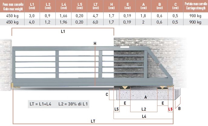

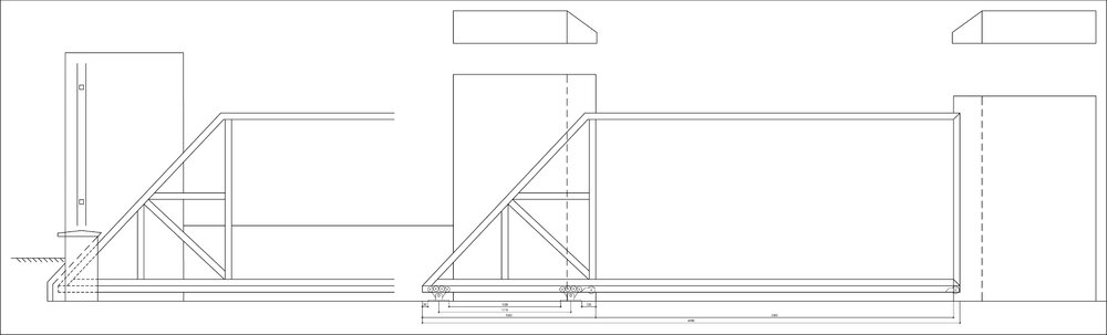

В каталозі Rolling Center для фурнітури Basic розмір L5 від задньої каретки до кінця воріт становить 20 см. див. малюнок.
Чим це зумовлено і чи можна цей розмір зробити меншим (і на скільки) бо трохи не вистачає місця для відкату воріт.
Можете робити так, щоб від краю консолі до ролика було сантиметрів 5.

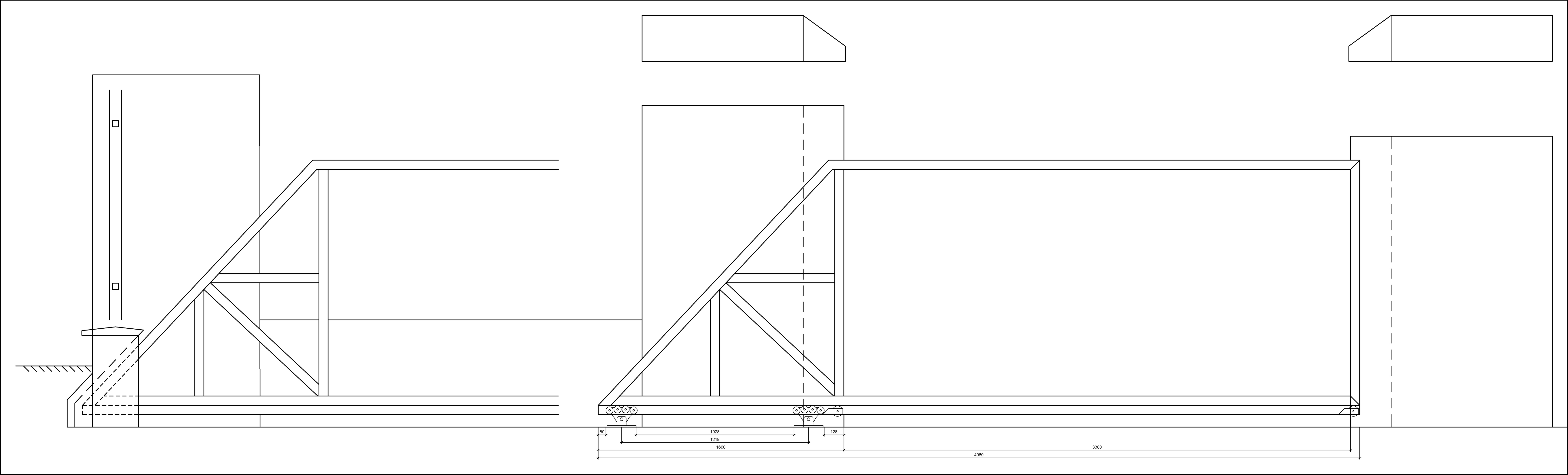

1. Проєм воріт буду звужувати з 3,83 м. (пунктирні лінії) до 3,3 м.
2. Корпус накатного ролика (бокові стінки) буде зрізатись під кутом щоб можна було відкотити впритул передньої каретки.
3. Задня частина воріт буде частково заїжджає в нішу у фундаменті огорожі.
Так буде добре чи треба щось змінити ???
Чи достатньо ширини воріт 3,3 м. (ворота рівно навпроти гаража) якщо від воріт до дороги 3,0 м., ширина дороги 6,5 м. ???

А як на рахунок конструктиву і розмірів на кресленні, чи все гаразд.

не дуже розумію, навіщо підрізати накатний ролик.
по конструктиву проблем у майбутньому не бачу.

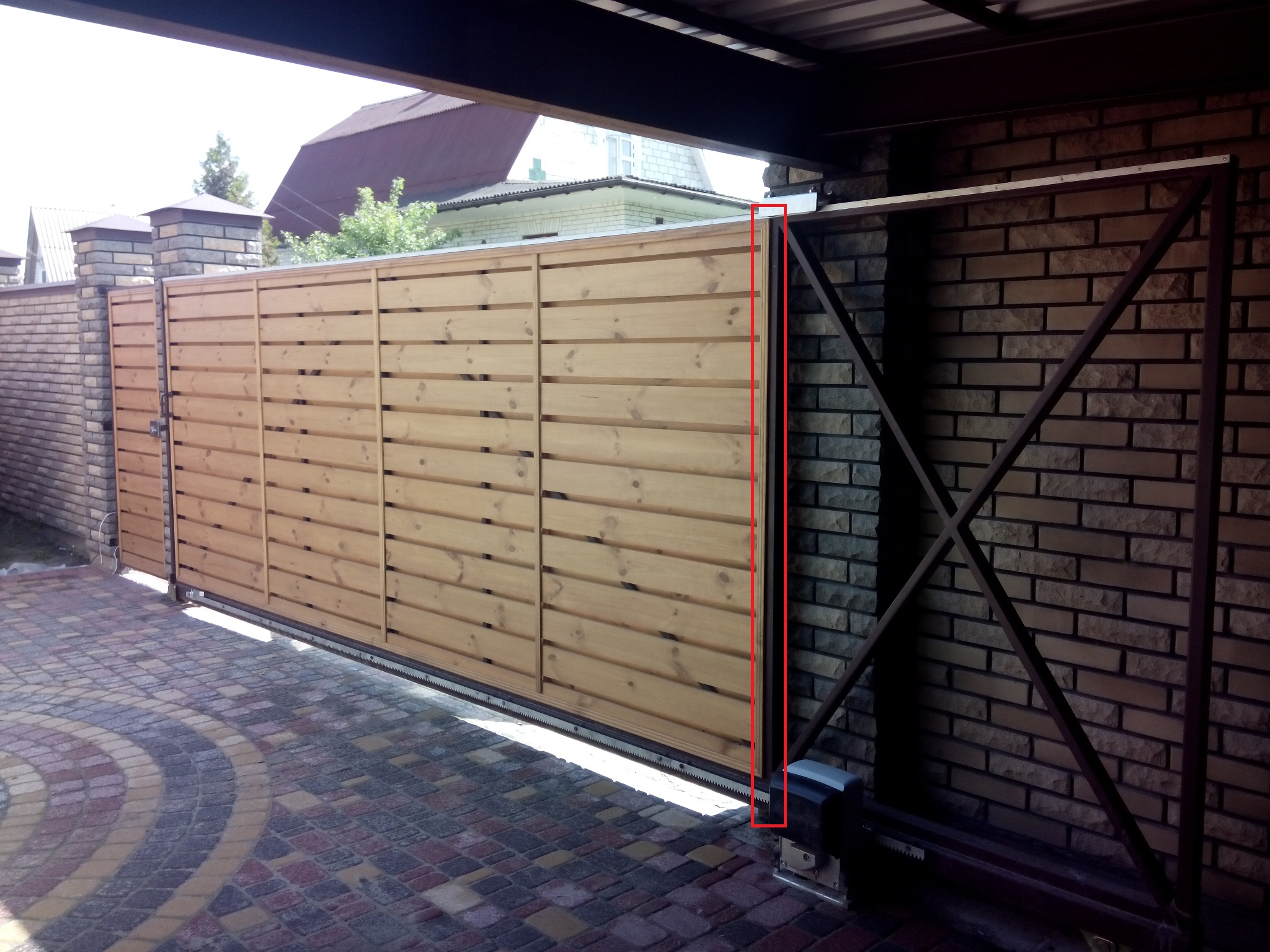

SIV, вертикальная труба каркаса, разделяющая полотно ворот и консоль, обязана попасть минимум на крайнюю пару роликов опорной каретки.
Я не увидел высоты ворот, в целом конструкция правильная с нормальными соотношениями полотна и консоли. Вы можете выдвинуть переднюю каретку к проему и оставить как минимум половину накатного ролика в проеме (ворота в открытом положении). Во время заезда Вы не будете прижиматься к столбам.
полотно і противагу, нє?:beer:

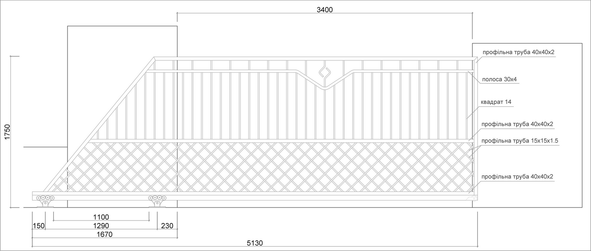

Трохи полазив по інтернету в пошуках дизайну воріт, трохи покреслив і отримав ось такі ворота.
Що скажете - порадите по матеріалах для воріт, буде нормально чи треба десь товстіший метал або більше січення профільних труб.
По розрахунках без врахування зварювальних матеріалів конструкція тягне на 210 кг.

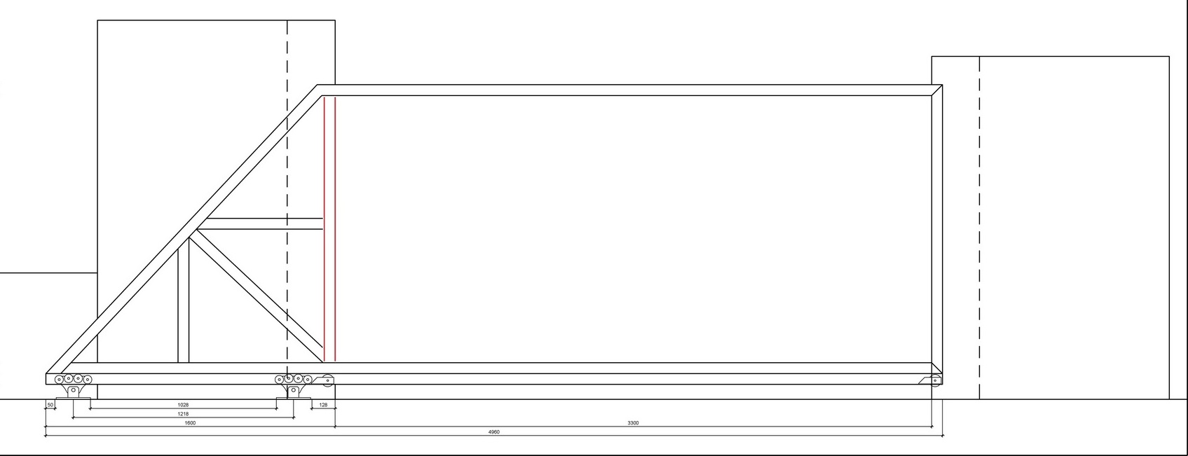

Я не дуже зрозумів, яка вертикальна труба ділить полотно воріт і консоль.
Якщо я правильно зрозумів то червона.
Однак при діагональній "зашивці" нижньої половини воріт (див. малюнок в дописі #37) вони стають дуже жорсткими у вертикальній площині і тому червона труба стає непотрібною.
Ми мінімально працюємо на зовнішній трубі 50*50*3.
І до труби меншого розміру ставлюся дуже упереджено. Але це наші такі просто традиції.
На 100% согласен с Виктором по поводу каркасной трубы. Вам нужен жесткий каркас, а труба 40х40 необходимую жесткость не обеспечит, будет дополнительная нагрузка на направляющую трубу. Используйте 50х50 или 60х40 мм., про толщину стенки нужно подумать.
SIV, Вы правильно поняли про вертикальную трубу и опорную каретку. На всякий приложу свою фотографию. Я бы от нее в каркасе не отказывался, она придает жесткость каркасу + на нее завязана консоль. Разварка консоли в предыдущих схемах мне понравилась.

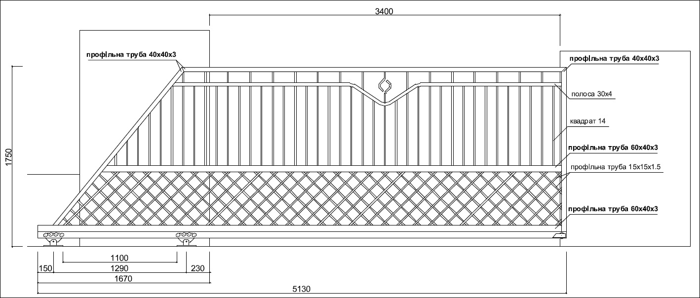

Поміняв січення і товщину стінок профільних труб.
Вага виросла до 230 кг.
Думаю що при такому заповненні вертикальна труба не потрібна.
Ваше личное дело, я бы вертикальную каркасную трубу не убирал.
При таких габаритах и весе конструкции ворот фурнитура Basic Rolling Center прослужит не меньше 15 лет.
