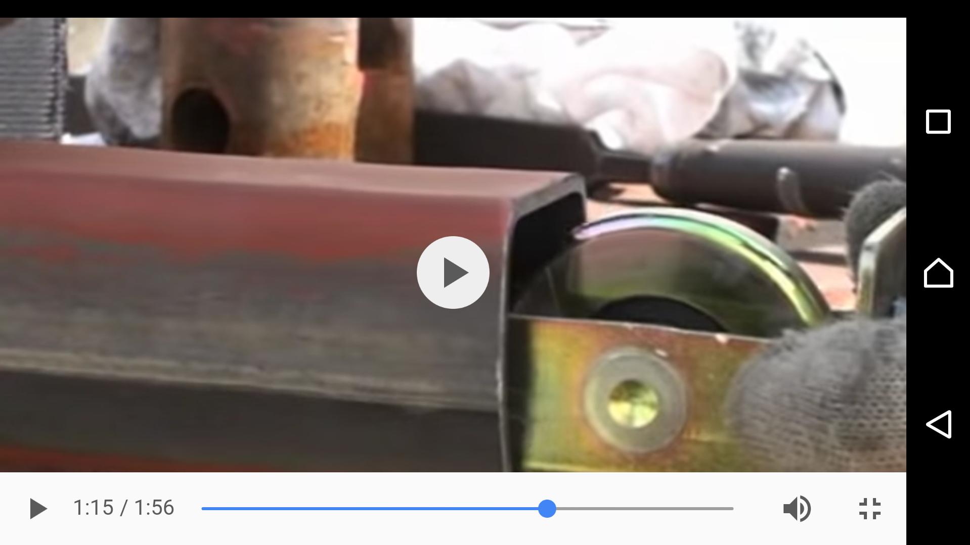

Косяки бывают у именитых производителей.
В Украину оцинкованную трубу не завозят, да и накатной ролик немного другой. У нас таких проблем не было.
дай дурневі у руки скляний хєр, то він і хєр розіб'є, і руки поріже.
ось таблиця можливих направляючих, які є у асортименті РЦ
офіційно в Україну завозять консоль для бейсіку (а саме такий комплект на відео, тільки оцинкована) з артикулом GIPI 4 RP6.
для якого має бути накатний ролик 41 B, з такими розмірами
а на відео використовується накатний ролик 41BL, який має комплектуватися з консоллю GIPI 4 RGI 6 висотою 85 мм.
де вони взагалі знайшли ті накатні ролики? загадка.

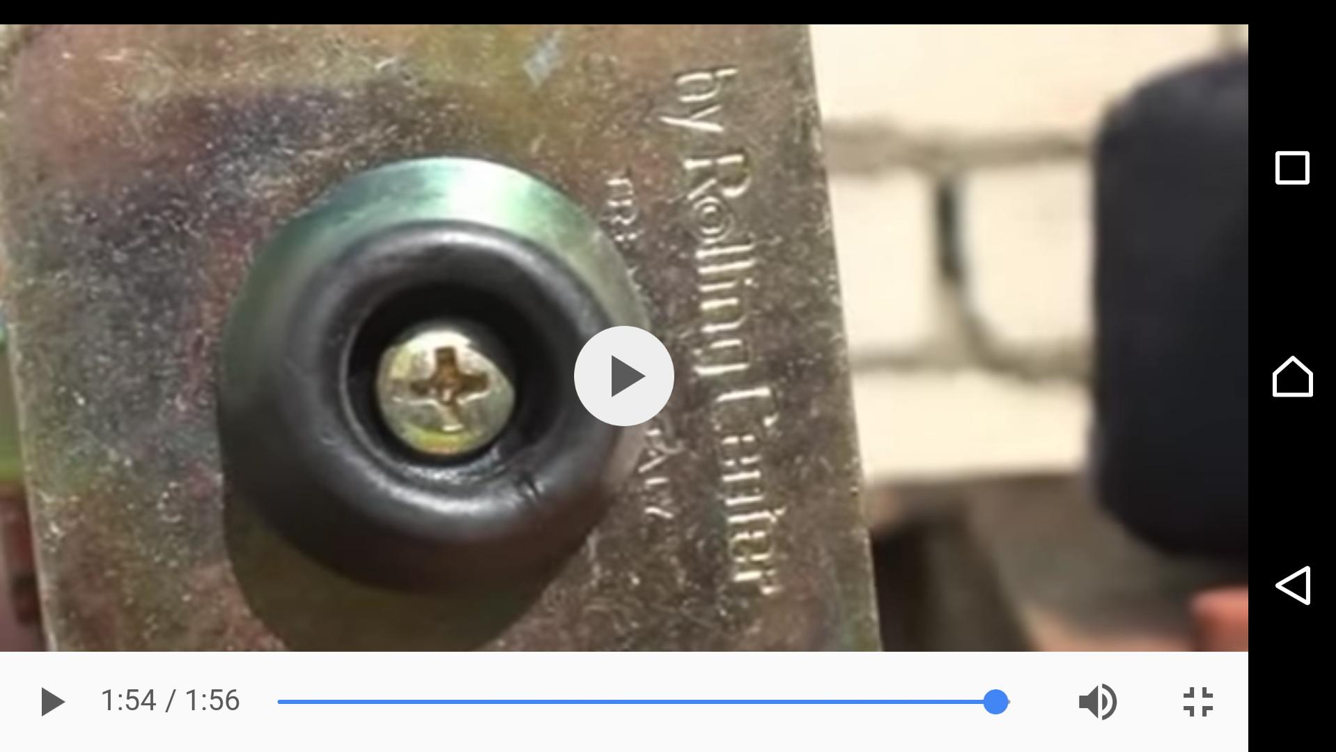

Парни, приготовились! Во второй серии в направляющую трубу Basic будут закатывать каретки Magnum).
Парни! Внимательно просмотрите первую серию :D.

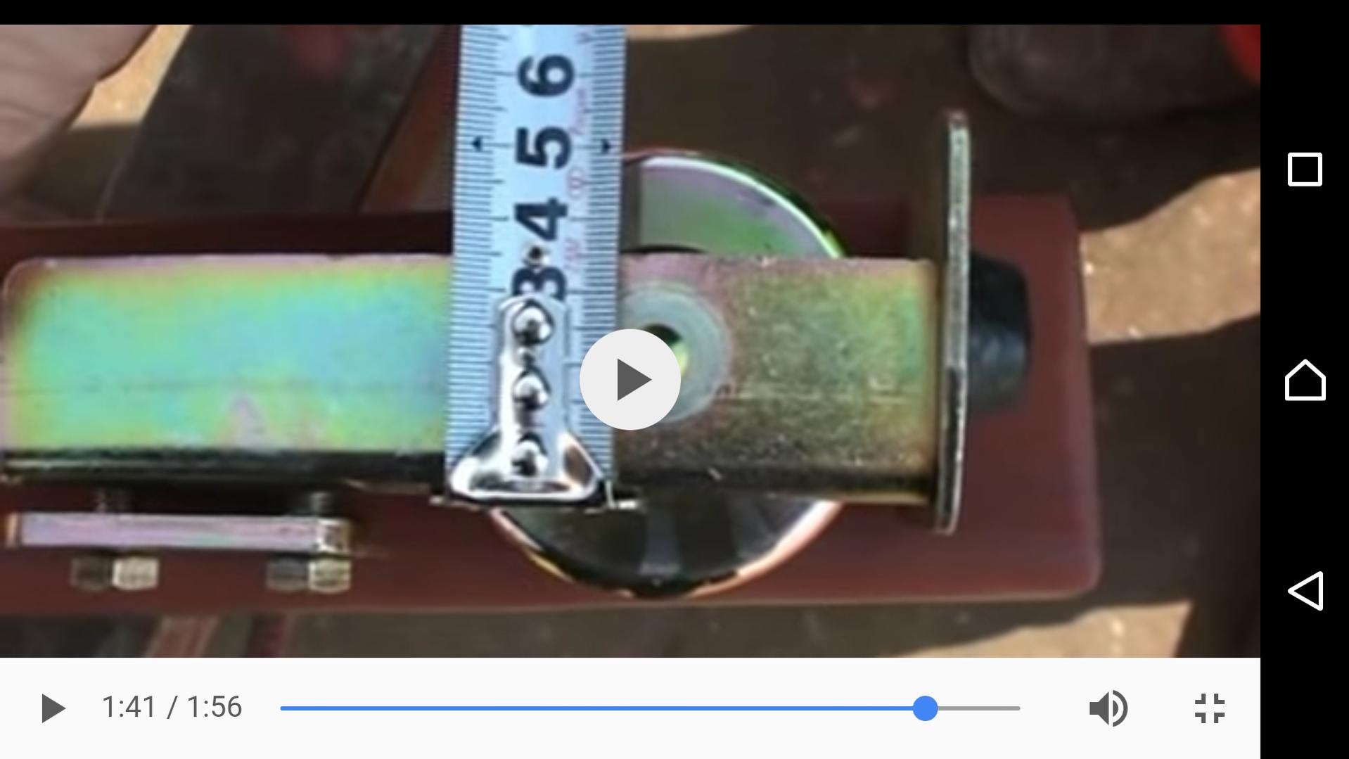

Направляющая балка Basic оригинальная маркированная не оцинкованная, а горячекатаная черная. Накатной ролик оригинальный с металической заглушкой и маркировкой. Высота 60мм, на фото видно. Т.е. сделан именно по трубу Basic 60х70х3.5мм. Следующий размер накатного ролика и трубы 85х93мм Это на порядок больше.
Не вводите народ в заблуждение.
Мое мнение -это просчет конструкторов. или человеческий фактор, установили при сборке ролик вместо 68 мм диаметра 74 мм.
Направляющая балка Basic оригинальная маркированная не оцинкованная, а горячекатаная черная. Килевой ролик оригинальный с металической заглушкой и маркировкой. Высота 60мм, на фото видно. Т.е. сделан именно по трубу Basic 60х70х3.5мм. Следующий размер накатного ролика и трубы 85х93мм Это на порядок больше.
Мое мнение -это просчет конструкторов. или человеческий фактор, установили при сборке ролик большего диаметра.
Думаю Вы прекрасно понимаете, что ошибка в голове человека, снимающего ролик и засовывающего в направляющую трубу Basic ролик от другого комплекта. muvic с иллюстрацией из каталога продемонстрировал какой ролик необходим для комплекта Basic.
Вы слабо представляете размер и структуру компании, которая изготавливает фурнитуру Rolling Center, она работает как швейцарские часы.
Ждем видео с неудачной попыткой засунуть в направляющую Basic каретку от фурнитуры Magnum или наоборот (тогда будете писать, что итальянцы прошибли зазоры)).
Вы утверждаете, что высота металической заглушки на видео 85мм?

я передбачав цей пост від SP KIEV, я - геній (скромність - моя друга натура)
тому з артикулами, з фото, з розмірами розписав, що до чого.
ролик, який вказаний на відео, поставляється ТІЛЬКИ у комплекті, причому комплект цей з пластиковими роликами на каретках.
І потребує цей комплект також спеціальної консолі, яка ВИЩА за бейсік.
на відео дебіл пробує доказати, що він самий розумний, але ж виходить навпаки. ну з позитиву - рулетка у нього є.
Це тільки жінка може просунути дещо розміром з гарну диню через отвір розміром з мандаринку.
а у механіці такого не буває.
Я утверждаю, что накатной ролик не из комплекта Basic.
Накатной ролик из Вашего видео из этого комплекта: www.rollingcenter.com/?product=kit-ca-4-rls&lang=ru, а направляющая труба из этого комплекта www.rollingcenter.com/?product=ca-4-rps&lang=ru.
Одновременно со мной Виктор более доступно объяснил про размеры и соответствие. Надеюсь поймете.

Ви не вмієте читати? Чи проаналізувати прочитане?
Тоді пишу повільніше, може так зрозуміло буде:
офіційно в Україну накатний ролик такого артикулу не завозять. Більш того, навіть у каталозі роллінгцентр ролик такого типу існує тільки у комплектах для маленьких легеньких воріт, для яких використовується консоль іншого профілю, вища за консоль з бейсік.
На відео тіло намагається впихнути невпихуєме.

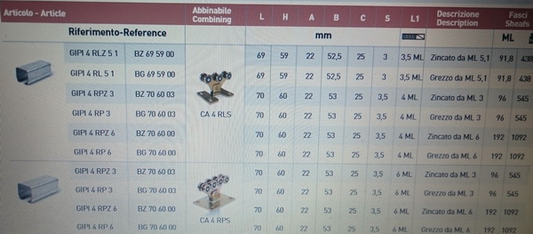

В 2003 г стенка трубы Стандарт 93х85х5 мм. Сейчас исходя данных каталога предоставленным Виктором 4 мм. Экономят? Или считают этого достаточно.
Согласно данным, имеется два варианта трубы.
1. 69х59х3мм
2. 70х60х3.5мм
Внутреннее размер под ролики практически одинаковый 52.5мм и 53 мм. Хотя мне не понятно как 59мм-3мм-3мм= 52.5мм?
Подскажите пожалуйста размер трубы Basic.
1. 69х59х3мм
2. 70х60х3.5мм
Полистайте на досуге каталог Rolling Center, в нем очень понятно дана вся информация. Ссылка на каталог.

Спасибо Вратарь. На сколько я разобрался, труба одинаковая, что под 6 роликовую каретку, что под 8 роликовую Basic. Но вопрос остался открытым. Трубы одинаковые, размеры внутренние одинаковые, а накатной ролик не за..... ))))
