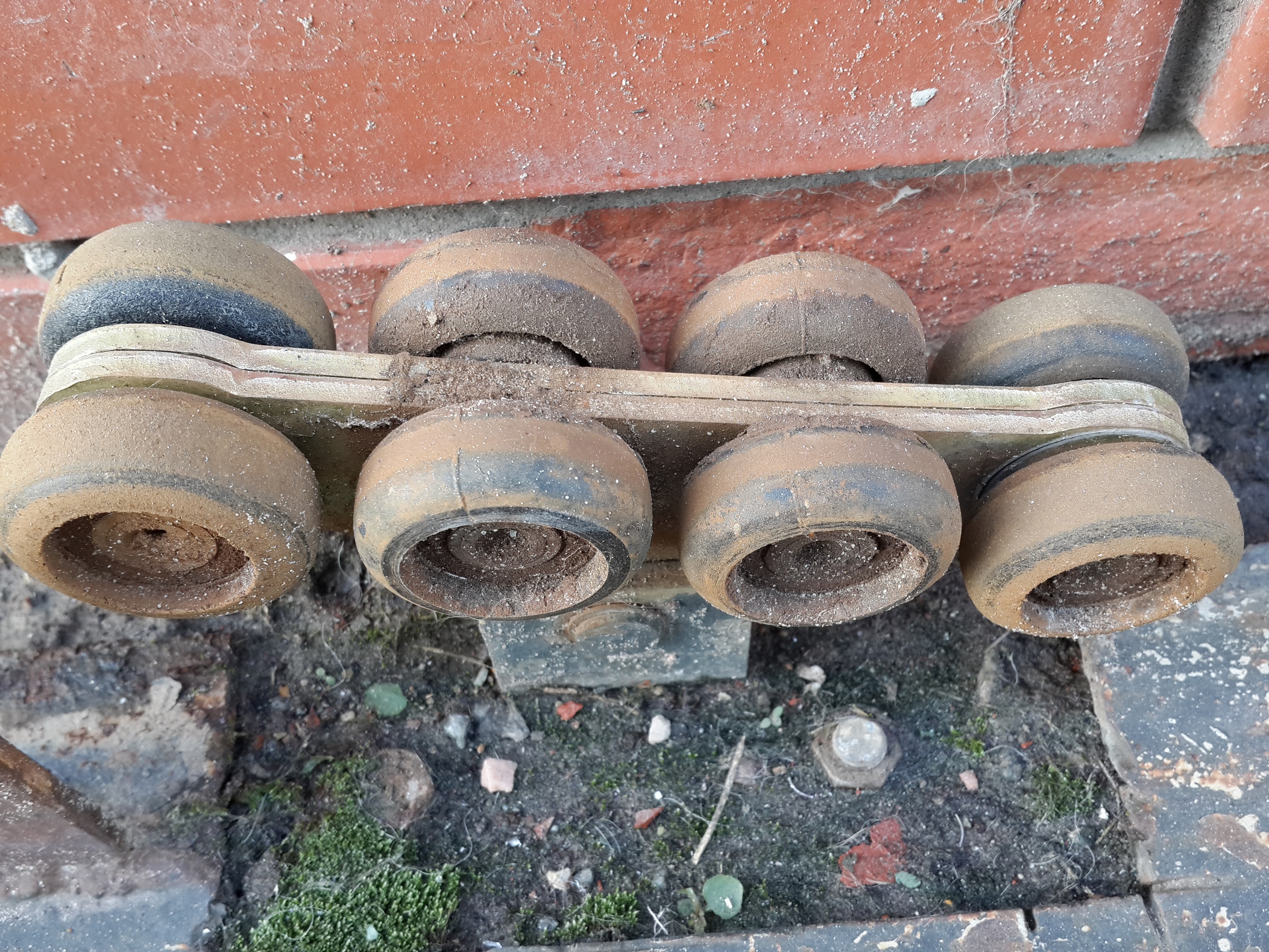

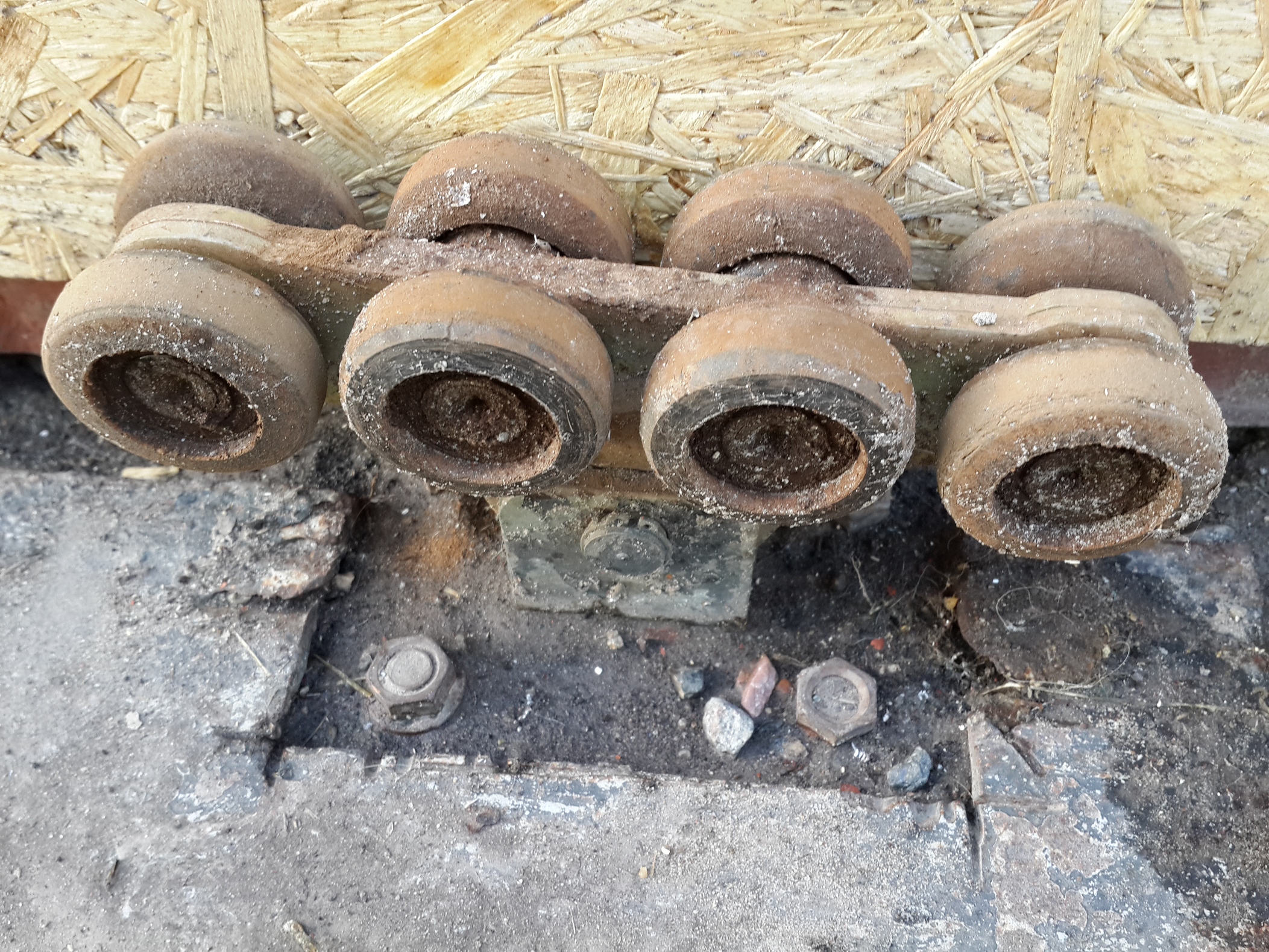

bampo Опубліковано: 16 січня 2016 Поділитись Опубліковано: 16 січня 2016 Объективности ради, выкладываю фото своих роликов после 6-ти лет эксплуатации(делал ТО, перекрашивал каркас ворот), подшипники промыл, поменял смазку, люфтов нет. Большой Ролл Грандовсий комплект, пластиковые колеса. 4 Посилання на коментар Поділитися на інших сайтах More sharing options...
