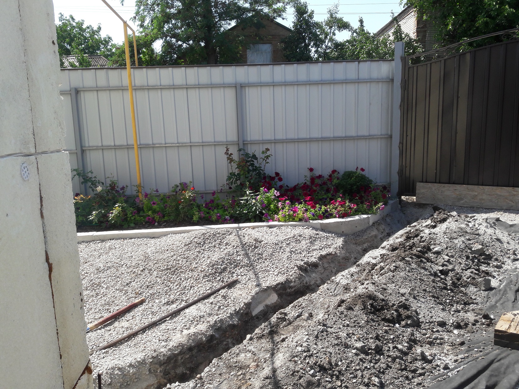

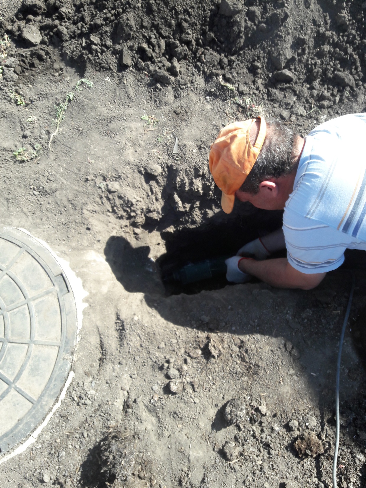

Отдохнув на День независимости сегодня приступили с самого утра к работам.

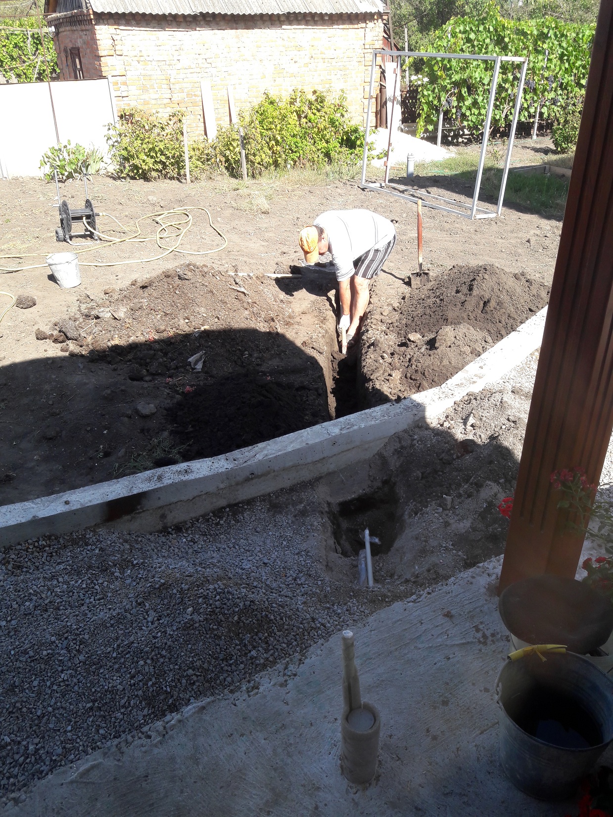

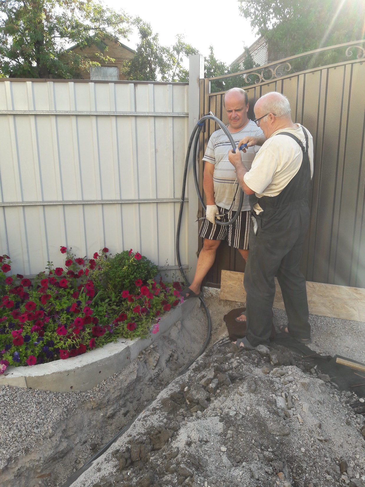

Снова раскопки во дворе. Пока не сделали фасад нужно протянуть кабель под камеры и освещение. С беседки были выведены трубы для воды и канализации (там планируем сделать стационарный мангал и мойку поставить (летний вариант). Пока не сделали двор снова перекопали все. 296104234_.thumb.jpg.4944d39f6653e71ec4b79ea294641d8a.jpg 2048290058_.thumb.jpg.405b5843b628e367da893574b60b82a7.jpg 1821859027_.thumb.jpg.e9319bf445719bc4c1d4c0909f05daea.jpg 1143783121_.thumb.jpg.3d201066f91009d54b8a39d55d692ac5.jpg

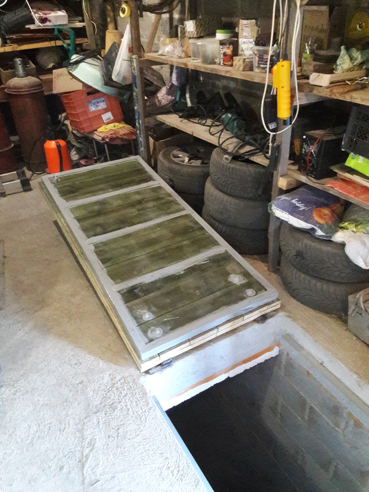

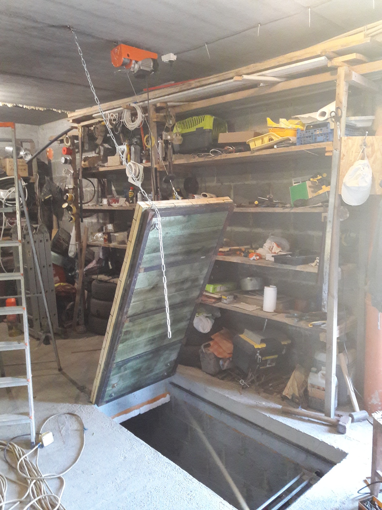

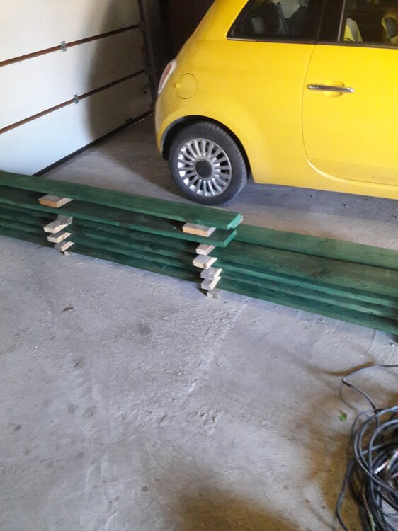

ну а я крашу лестницу в погреб и штыри под полки, доски для полок уже просушены и намазаны какой то противогрибковой зеленью 1012705865_.thumb.jpg.2b3912c754102fc27e043144aeeb6aab.jpg 1288492750_.thumb.jpg.48e56a6fe1e86e25b2c82f501c701566.jpg 1410515209_.thumb.jpg.8e8634f0a5c3c7c9447b25693d9509b6.jpg

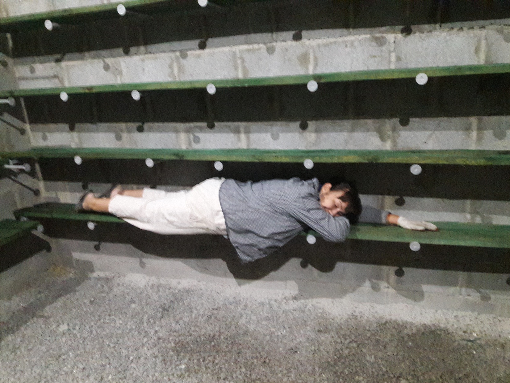

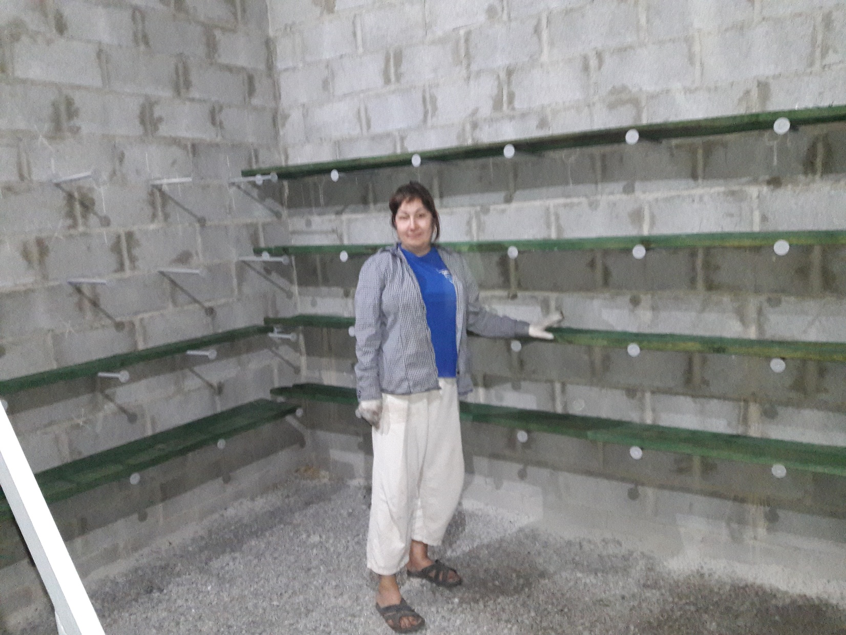

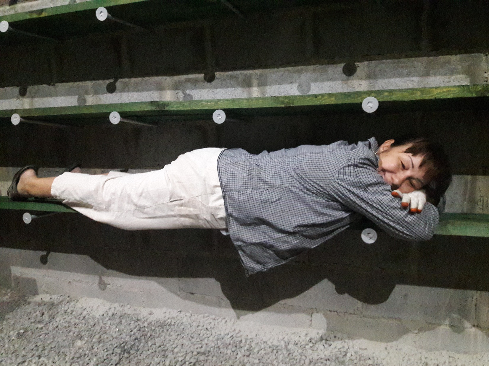

После работы решили немного в погребе полки доделать. Опустили доски, вышло прикольненько 20170831_194958.thumb.jpg.cdcc7d9a8a865ab9e7e3d5bd0a61403a.jpg
20170831_195006.thumb.jpg.6f3fbceeea3ffdaabf1208f592f826d4.jpg20170831_195025.thumb.jpg.c890fdc2f182dae303486c56057573f0.jpg

Аня у меня девушка стройная, поэтому то, что она лежит на полках не показатель. Первым лег я и изобразил из себя тюленя грациозно прыгающего по бортику бассейна дельфинария за рыбой :D Полка и не шелохнулась. Но я слез раньше, чем Аня успела сфотографировать )))

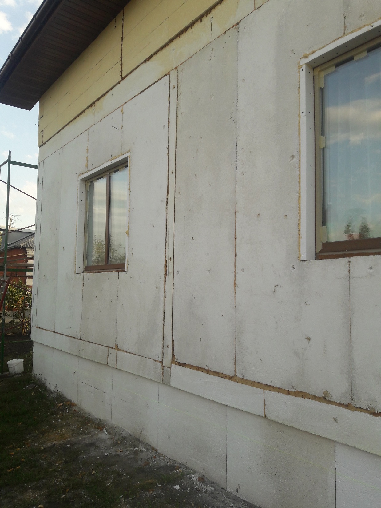

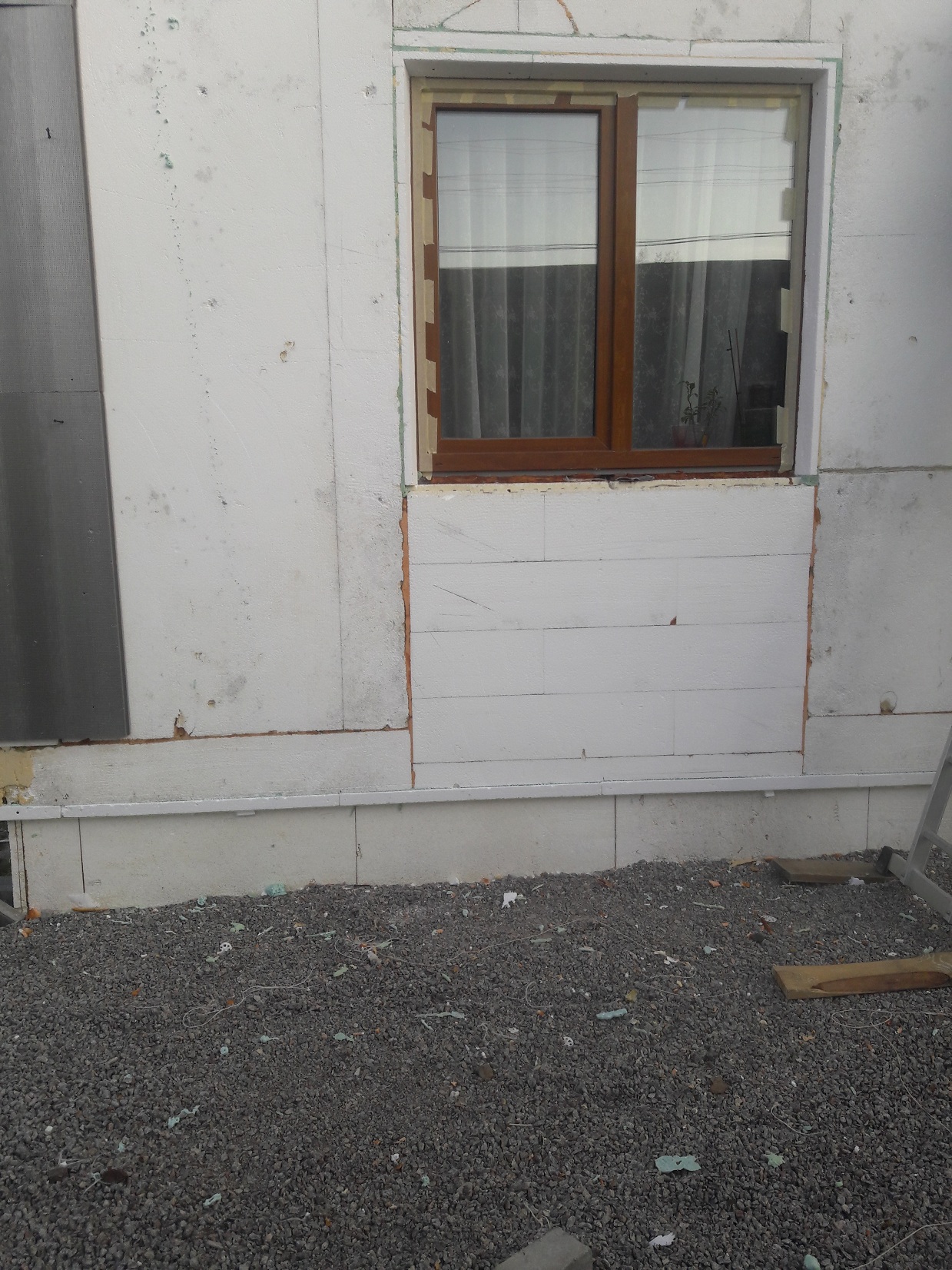

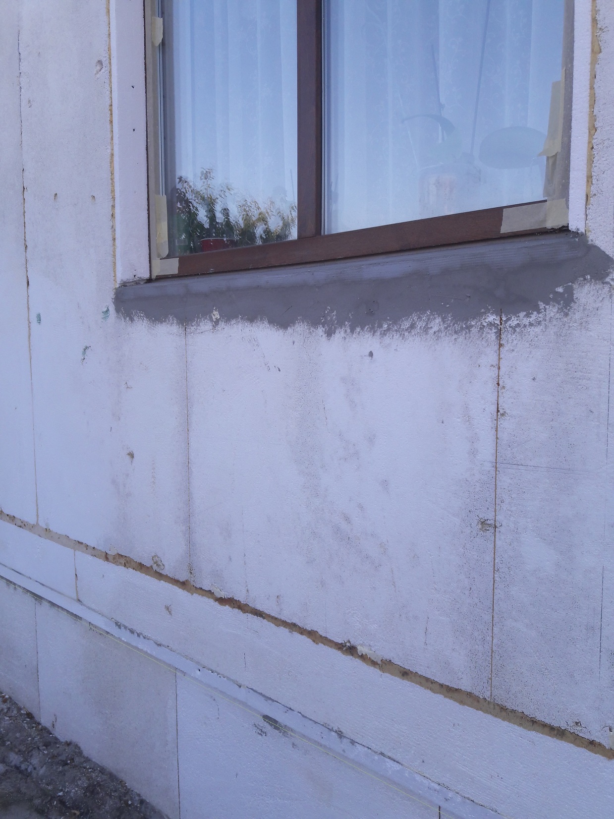

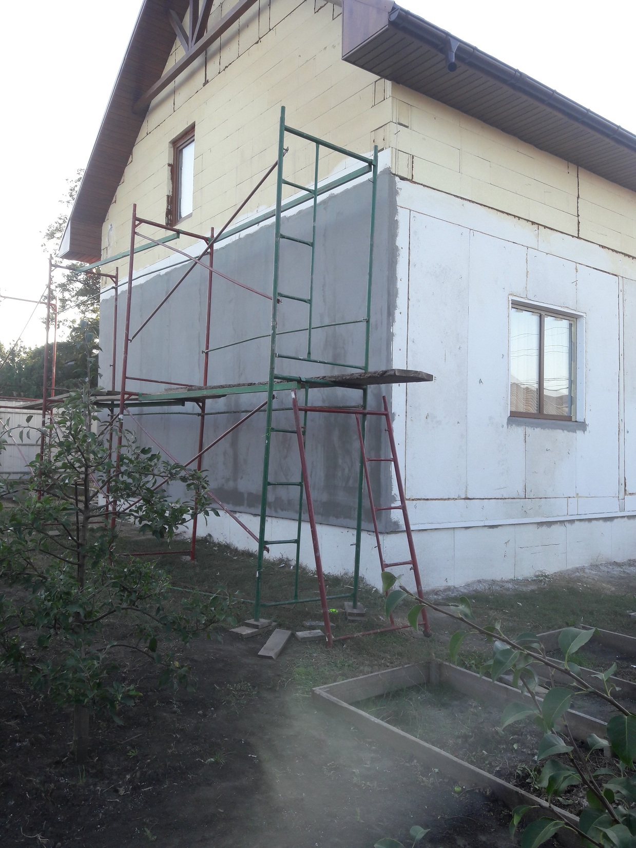

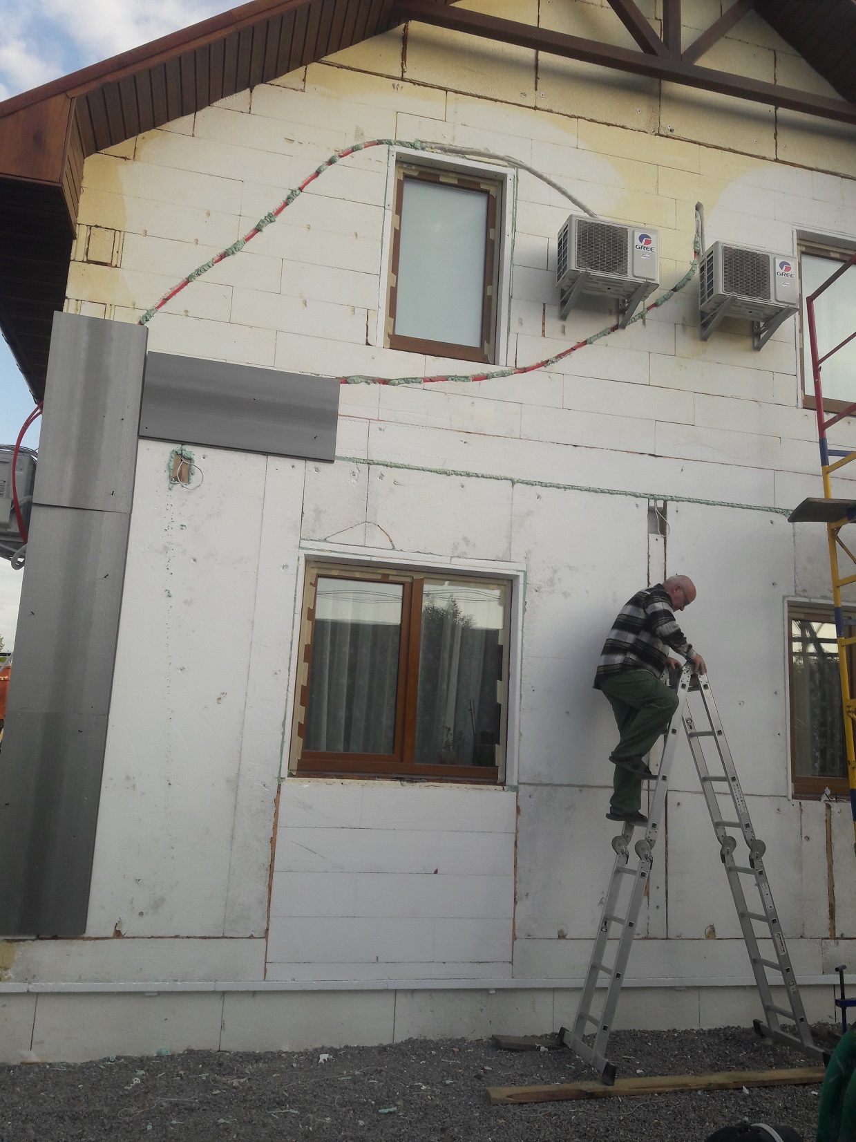

Медленно двигаемся. Пока только немного счистили верхний слой пенопласта (на фото видно желтый - нечищеный). Внизу доклеили 5 см, на тепловизоре показывало что надо немного ниже доутеплить стену. Вокруг окон откосы начали утеплять. Ну батя попутно занимается наружным освещением, готовит закладные под светильники
  • Лайк 6
несмотря на погоду работы потихоньку продолжаются. 20170929_170241.thumb.jpg.75bc39c4944e8ddac4018eb24f58cbf5.jpg 20170929_170255.thumb.jpg.848799c728a1dc4eb30c63ba48adfc93.jpg 20170929_171935.thumb.jpg.0935385cab53ce9dfd0a9fe1dd612e72.jpg

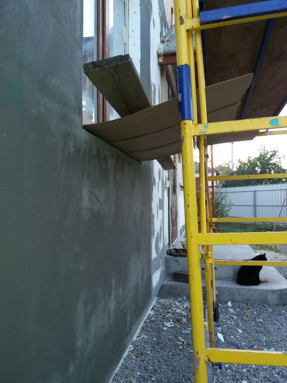

Большая проблема сотрудничества с котами. Они привыкли восседать на подоконнике кухни и менять привычки не желают.Не успели заштукатурить стену а на ней уже котячие когти. Пока ведутся работы каждый вечер строим баррикады чтобы слонята не испортили то, что сделано за день 1247149049_.thumb.jpg.cc3dc63ed171bf9c7ac4a68ab2a73a54.jpg

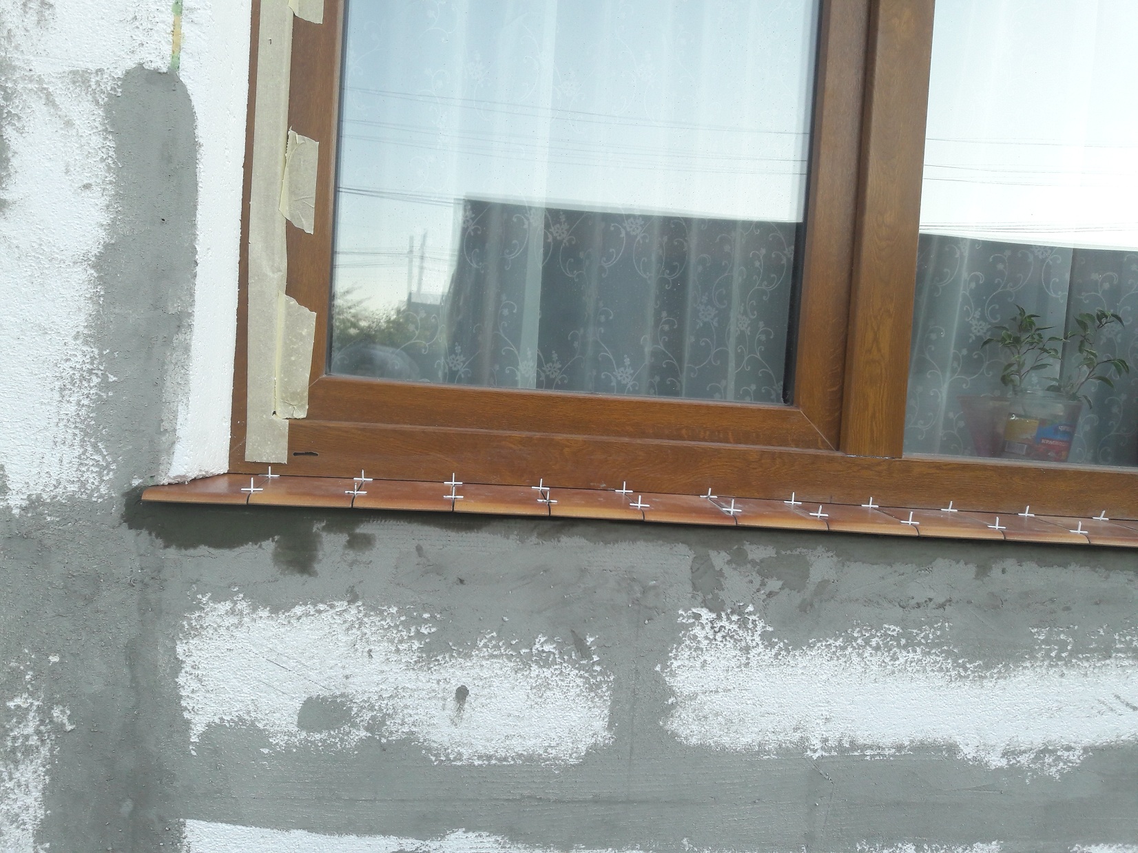

Добрый день, Анна, а что это за плиточка на подоконнике?? Очень симпатичная и цвет прям мне подходит...:)
вечером посмотрю на коробке, напишу
АКВАРИУС КОРИЧНЕВЫЙ (ПАРАПЕТ) ПОЛЬША (муж подсказал, у его в телефоне все записано)

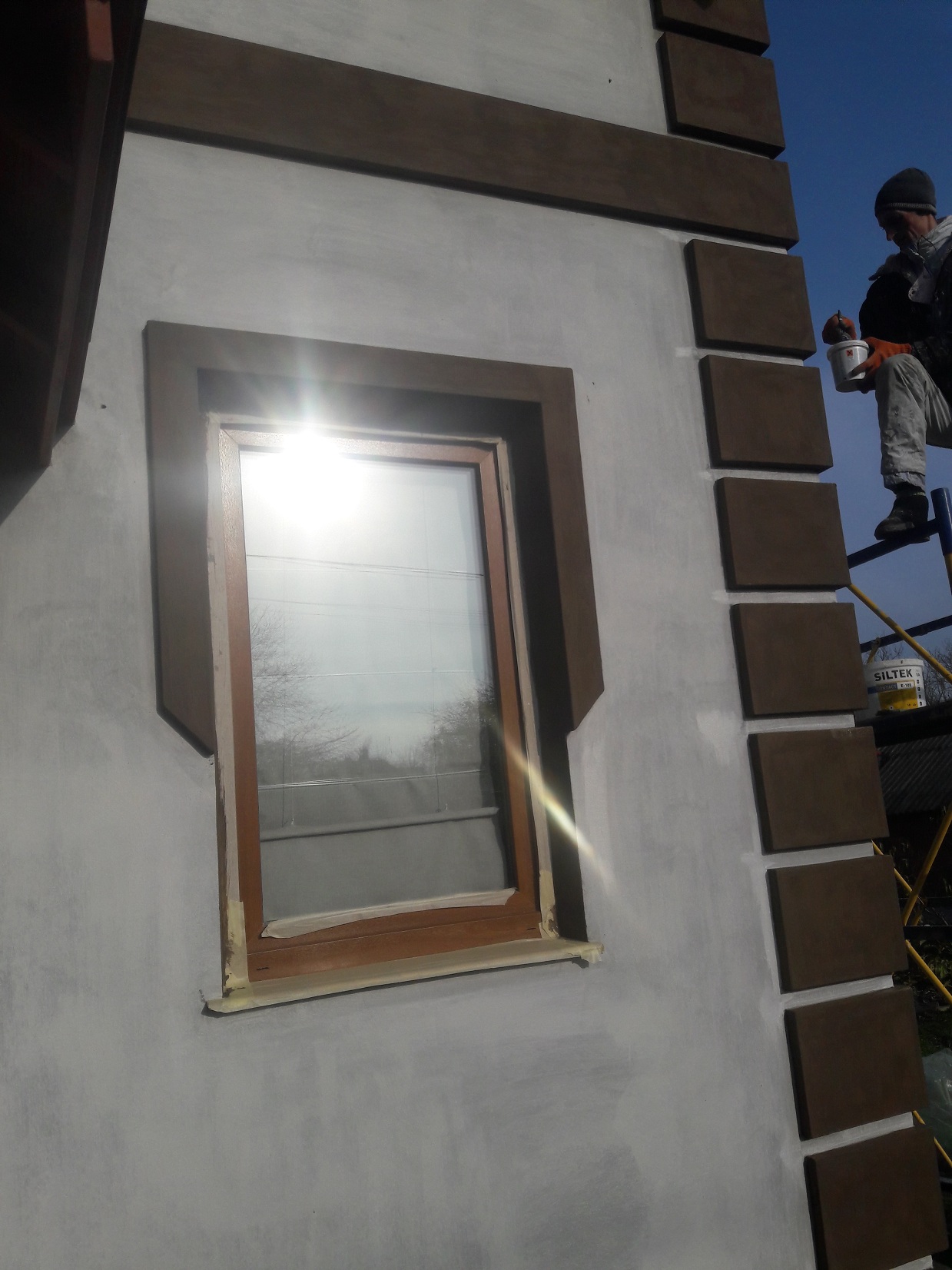

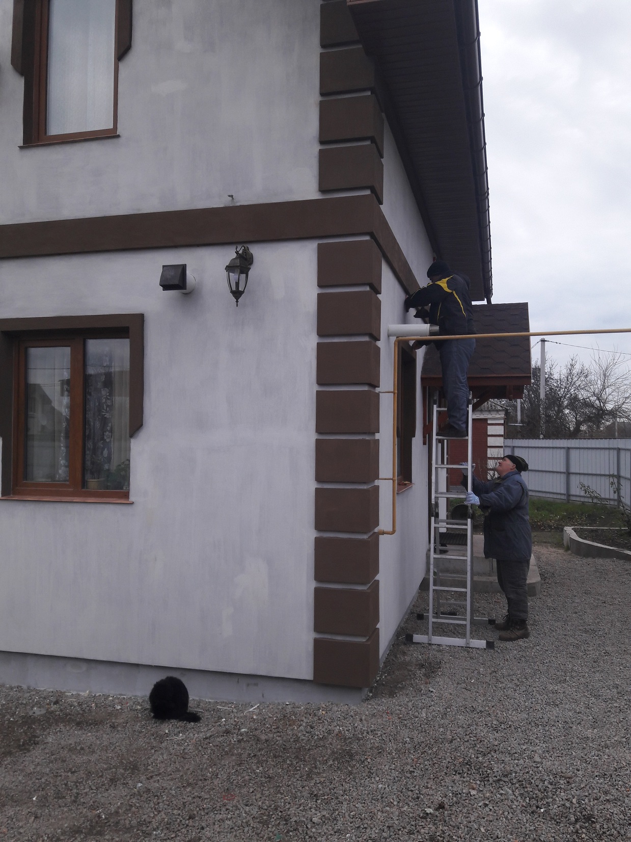

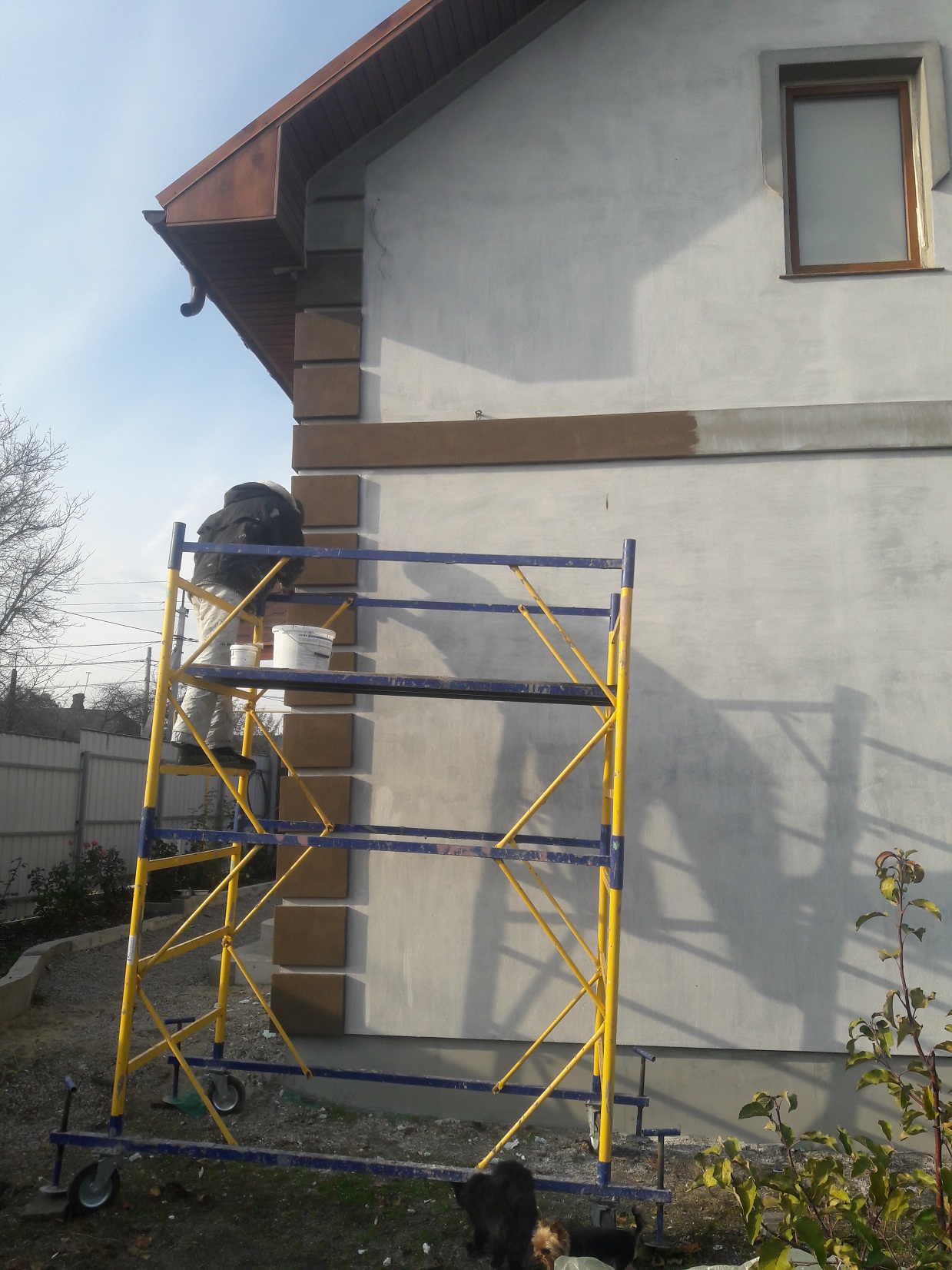

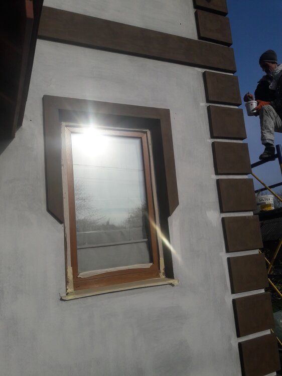

Подведем небольшие итоги осени. Нам все таки удалось сделать фасад в черновом варианте (все выровняно, заштукатурено, наклеены все элементы типа декора, снова заштукатурено и покрыто грунтовкой). На этом распрощались с ребятами до весны. Итак повезло с погодой, думали не успеем и это. Окончательное покрытие крошкой перенесено на весну. 2090413496_.thumb.jpg.a76be5c05c2b9a6870022ed19c6ef460.jpg 1110255638_.thumb.jpg.50ab6309c21960a1769df3c774ed1007.jpg

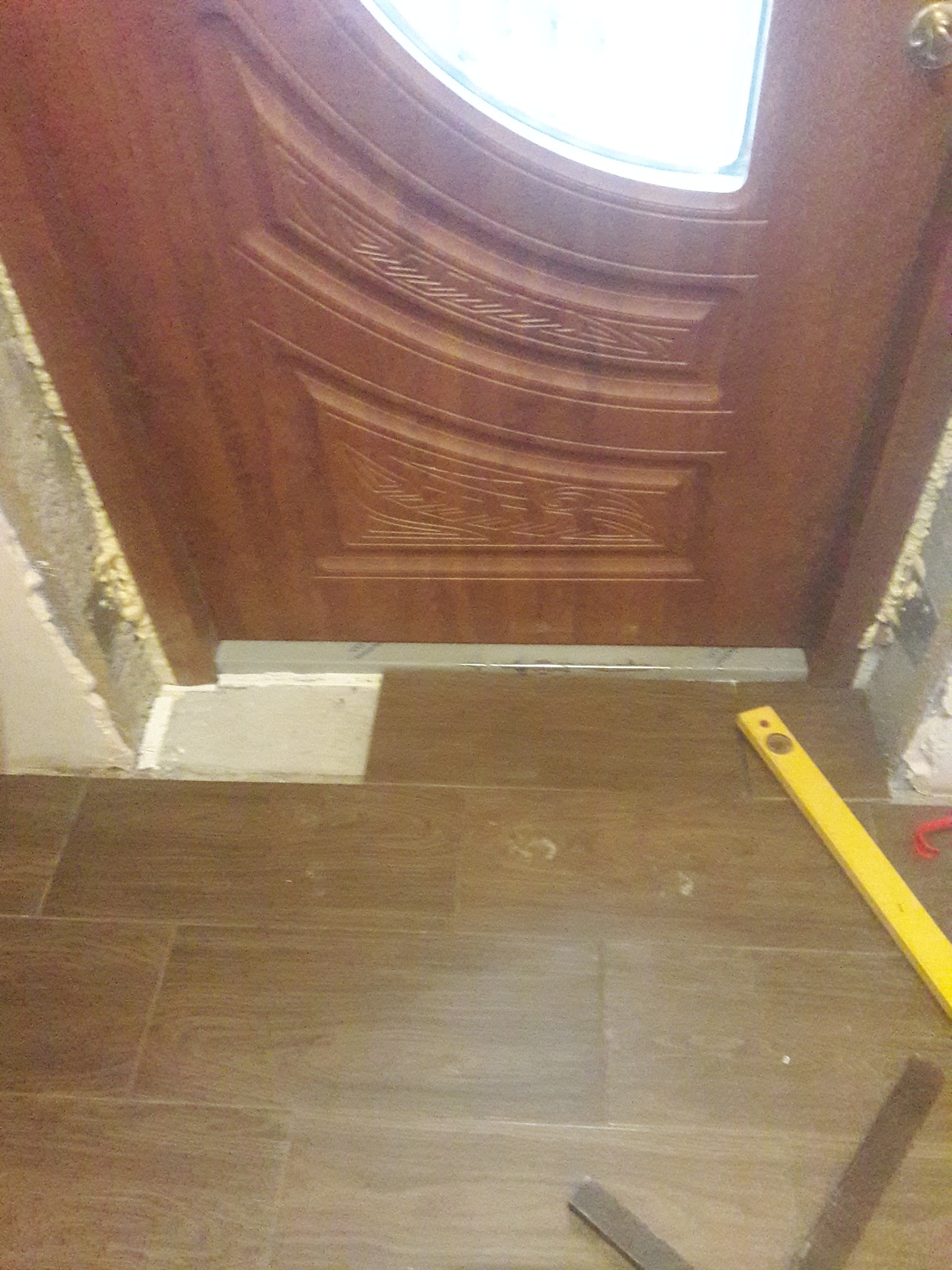

Когда есть время Олег понемногу доделывает мелочи типа плитки перед входом в коридоре 1116155242_.thumb.jpg.6340b3e7e3e250ab3b8aa17d81ad8bec.jpg

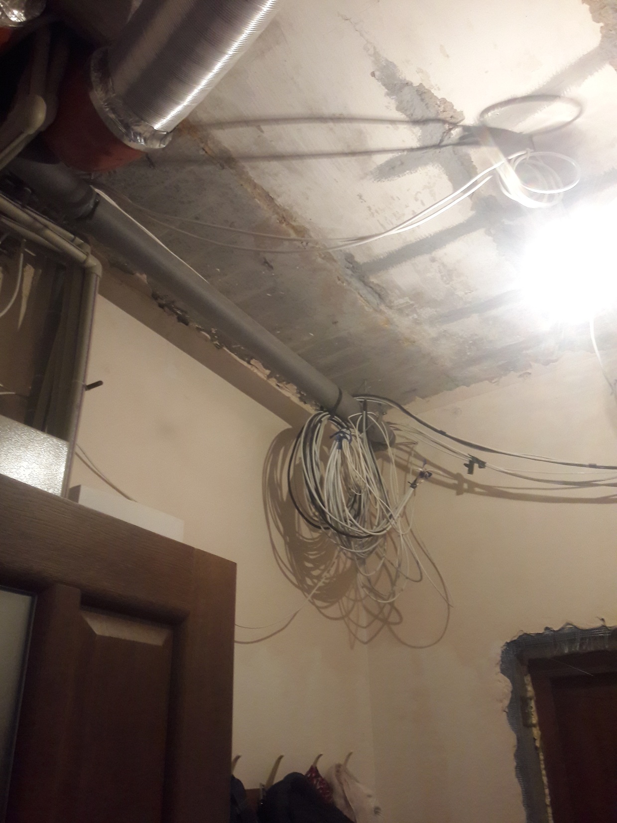

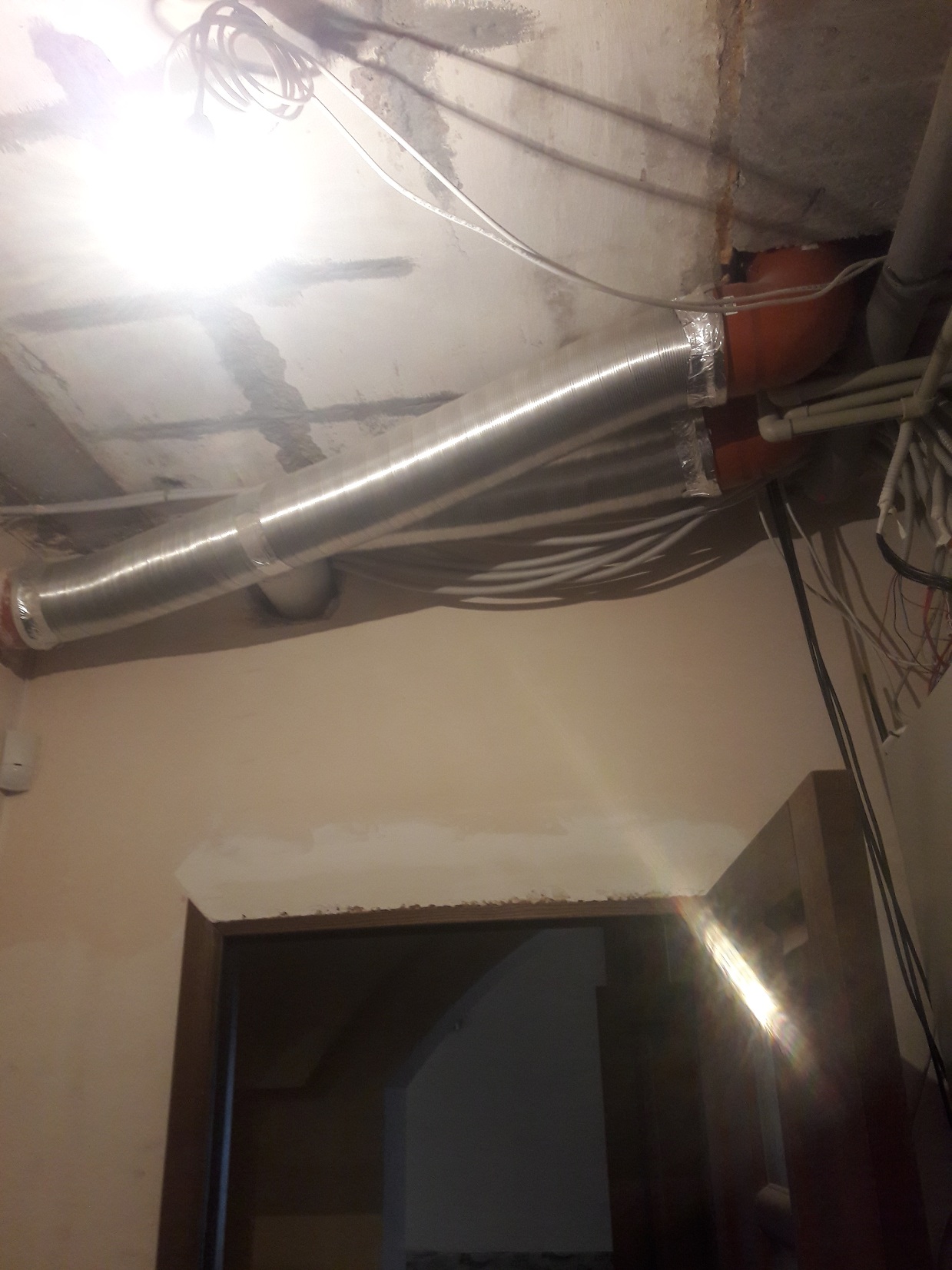

В принципе внутри все сделано кроме коридорчика, там весь год продолжали тянуть забытые кабеля, то освещение наружнее, то кабель от калитки то еще что забытое. Поэтому до окончания фасада коридорчик и не трогали. Потолок там сейчас выглядит как то так 191541834_1.thumb.jpg.7f94708fbb01c31dba210a4a30f7067d.jpg 180975938_2.thumb.jpg.0779524e4d19168d51adb605d69a9d7a.jpg
Но я не теряю надежды к новому году навести и там порядок. Уже заказала мебель для прихожей. Теперь надо вокруг двери навести порядок. В связи с тем что потолок коридора это скопище кабелей и труб всех подряд будем делать аля армстронг, там несчастные несколько квадратов, чтобы если надо можно было демонтировать и добраться до нужного места.

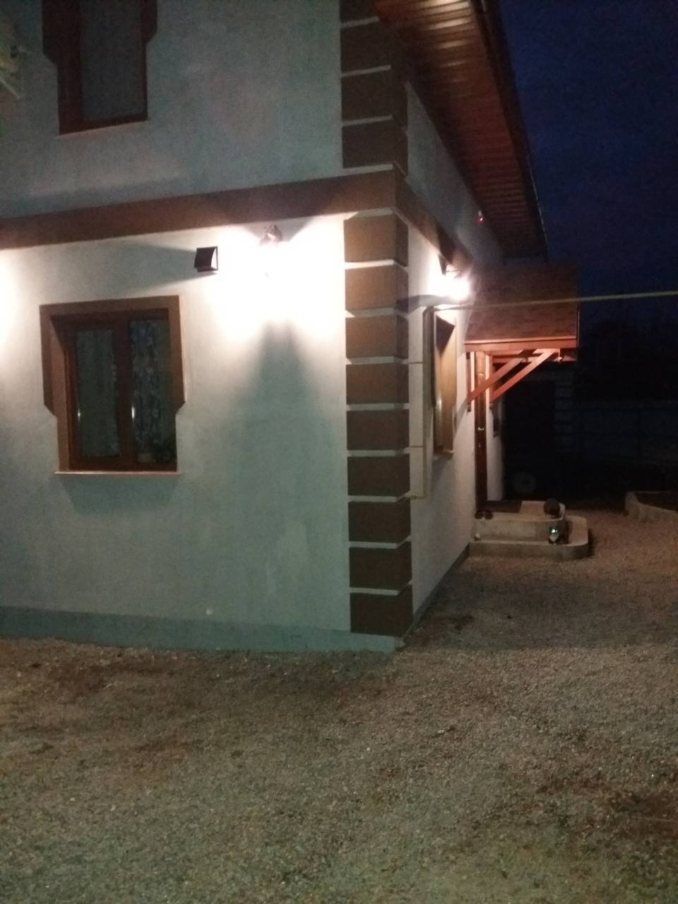

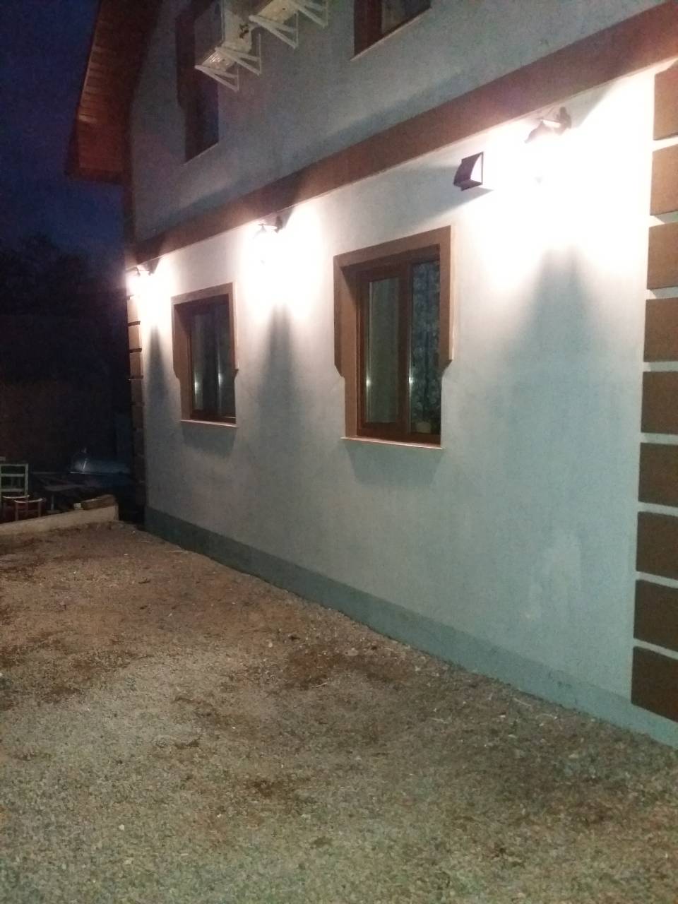

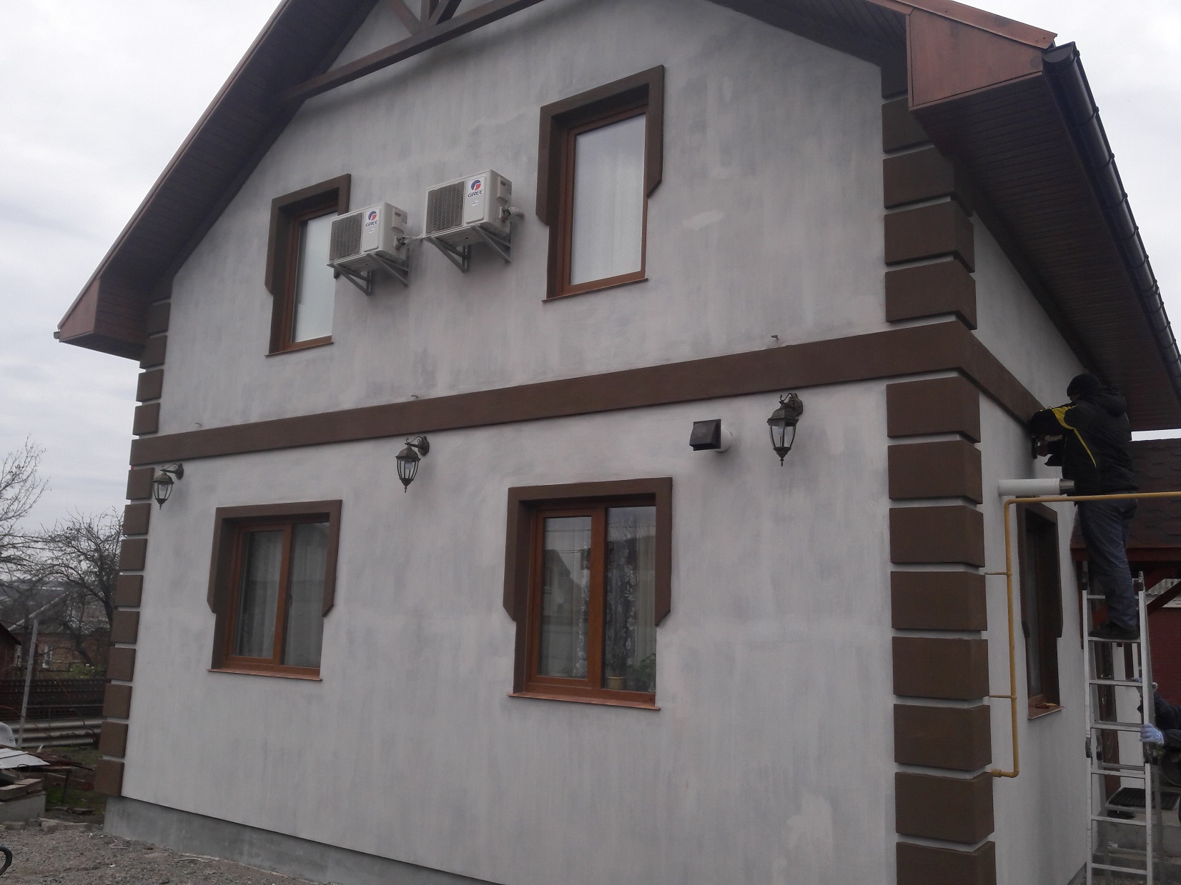

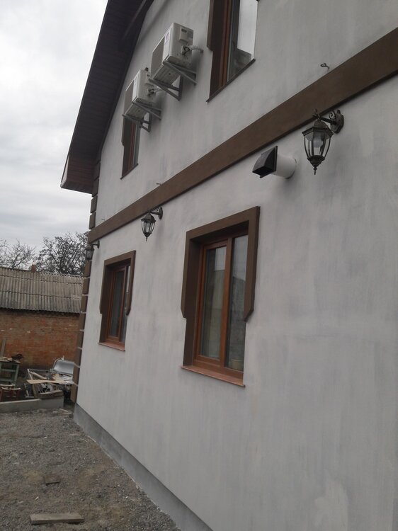

Наступил период зимней депрессии (это я так называю период когда на работу по темному, с работы-вообще ночь). В доме почти все сделано, мелочевка всякая потихоньку подтягивается. Во дворе что то делать холодно.
Но на выходных воспользовались небольшим потеплением ( не столько потеплением сколько безветрием) и сделали освещение двора.
IMG-f6e485cd74a6a8763acc62a6457c32d3-V.thumb.jpg.d18f54bd74d95cb55df448154782f298.jpg
IMG-6a5bf30af1247178f9d2c889fddc6d7a-V.thumb.jpg.d1300dfac0573737c1399483f32a69aa.jpg

Котяры контролят процесс!
Без них никуда. Из маленьких подкидышей полудохликов выросло 2 больших котяры, свои их "валенками" называют. На зиму обросли мехом, огромные такие

Удивили кондиционерами. Это проект такой или на себе почувствовали необходимость? пс у нас не потребовались, в доме все лето было прохладно по пеклу даже.
Когда строили, была мысль об 300 мм ваты под крышу, но стропила шириной 200 мм, решил что отделку второго этажа будем делать позже первого, и если что, то изнутри добавим еще 50 мм. И жарко не было. Не учел что дом не жилой был, бытового (кухня и т.п.) тепла не было. Да и лето как сейчас понимаю не жаркое было. В общем решил что хватит, обшили гипсокартоном без добавления ваты. Опыт проживания внес коррективы. Дочкина спальня под южным скатом мансарды, поэтому все равно не сильно, но нагревается. Да и не может быть комфортных для сна 22, если на улице лето, жара и под сорок, а на кухне, совмещенной с залом из которого идет лестница наверх, что-то готовится. Поэтому когда ставили кондиционеры в зале и в дочкину спальню, то поставили и себе в спальню. Оптом дешевле :-) + в межсезонье можно протопить спальню перед сном. Кондеи на 2-м этаже - инверторные "семерки", т.е. самые слабые что могут быть, их мощности хватает с большим запасом. Была бы "троечка"))) было бы в самый раз.
P.S. Вот первый этаж реально не прогревается в любую жару. Может потому что вся "жара" уходит на второй этаж?)))
  • Лайк 6
Много решает стеклопакет. Мы взяли на тот момент самые энергосберегающие из имеющихся, если открыть одну створку, то очень сильно ощущается разница на полу, где падают лучи. Где падают сквозь стекло, пол почти не греется. Утепление чердака у нас 200 ваты, и думаю понемногу под него задувать напыляемую пену, а само утепление доводить до 300-400. На первом этаже летом, бывало, захожу с жары и одеваю флиску от нежданчика :). На втором чуть потеплей.
Да, есть такое дело, зимой тепло через лестницу уходит под потолок второго этажа, а оттуда поток холода на первый. Конвекция-с. На кухне у вас эе вроде вытяжка, я точно видел :) Мы все делали, чтобы обойтись без кондеев, и терраса стоит так, что летом принимает все солнце, в доме только рассеянный свет. Кондеи это пыль, легионеллез, обслуживание... :o
Аня, очень красивая отдлка фасада
это пока только грунтовка. Погода не позволила закончить. Финишные работы отложены на весну
Вижу, но общий вид уже понятен))) Красота!!!
