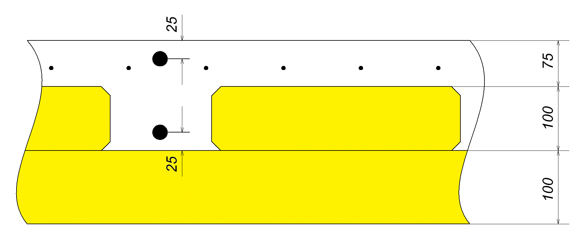

blacktigra Опубліковано: 6 грудня 2016 Поділитись Опубліковано: 6 грудня 2016 Конечно для комфорта. Все таки не могу понять, как вы хотели управлять одним контуром по показаниям двух датчиков. Если теплые полы являются отопительными приборами (а они у вас похоже ими являются), то у них должна быть разная температура в разных комнатах, т.к. теплопотери разные. 1 Посилання на коментар Поділитися на інших сайтах More sharing options...
Автоматчик Опубліковано: 6 грудня 2016 Автор Поділитись Опубліковано: 6 грудня 2016 Все таки не могу понять, как вы хотели управлять одним контуром по показаниям двух датчиков. Если теплые полы являются отопительными приборами (а они у вас похоже ими являются), то у них должна быть разная температура в разных комнатах, т.к. теплопотери разные. Очень просто. У нас кухня с залом фактически единый объем, а контура ТП три. Измеряя температуру в зале, регулятор должен управлять сразу тремя контурами так, чтобы и температуру воздуха поддерживать и температура пола над контурами была одинаковой. Ничего сложного. А четвертый контур (он идет через ванную, потом через коридорчик, а потом уже через прихожую/тамбур) должен управляться по температуре воздуха в ванной. В него гофра под датчик температуры стяжки и не закладывалась. P.S. В случае когда комнаты были раздельные и в каждой один контур, то конечно датчики температуры стяжки не нужны. Посилання на коментар Поділитися на інших сайтах More sharing options...
S1LENCE Опубліковано: 6 грудня 2016 Поділитись Опубліковано: 6 грудня 2016 Очень просто. У нас кухня с залом фактически единый объем, а контура ТП три. Измеряя температуру в зале, регулятор должен управлять сразу тремя контурами так, чтобы и температуру воздуха поддерживать и температура пола над контурами была одинаковой. Ничего сложного. Можливо легше на цих трьох контурах виставити потік кожного контуру відповідно до їх довжин і все? 2 Посилання на коментар Поділитися на інших сайтах More sharing options...
sov1178 Опубліковано: 6 грудня 2016 Поділитись Опубліковано: 6 грудня 2016 Очень просто. У нас кухня с залом фактически единый объем, а контура ТП три. Измеряя температуру в зале, регулятор должен управлять сразу тремя контурами так, чтобы и температуру воздуха поддерживать и температура пола над контурами была одинаковой. Поддерживаю S1LENCE - отбалансируйте эти три контура и управляйте ими вместе по температуре в комнате или по чем там у Вас будет управление (сервоприводы трех контуров при этомпросто запараллелить). 1 Посилання на коментар Поділитися на інших сайтах More sharing options...
Автоматчик Опубліковано: 6 грудня 2016 Автор Поділитись Опубліковано: 6 грудня 2016 Согласен, так и сделаю. В итоге датчики стяжки мне не нужны. Всем спасибо за участие и советы! Посилання на коментар Поділитися на інших сайтах More sharing options...
Sumchanka Опубліковано: 6 грудня 2016 Поділитись Опубліковано: 6 грудня 2016 Поддерживаю S1LENCE - отбалансируйте эти три контура и управляйте ими вместе по температуре в комнате или по чем там у Вас будет управление У меня не очень получается отбалансировать-одни прижимаю,то другие автоматически не изменяются-то ли ,как пишут, есть механическая память, то ли что-то другое... Датчики пока в картинках в голове... Посилання на коментар Поділитися на інших сайтах More sharing options...

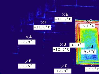

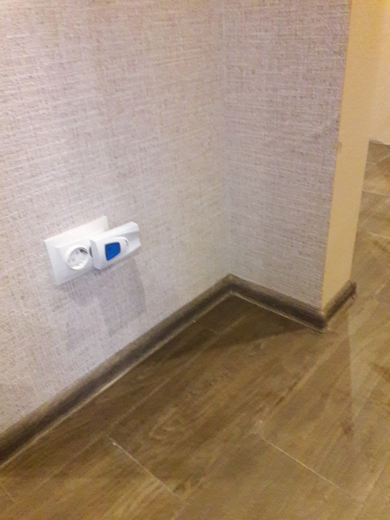

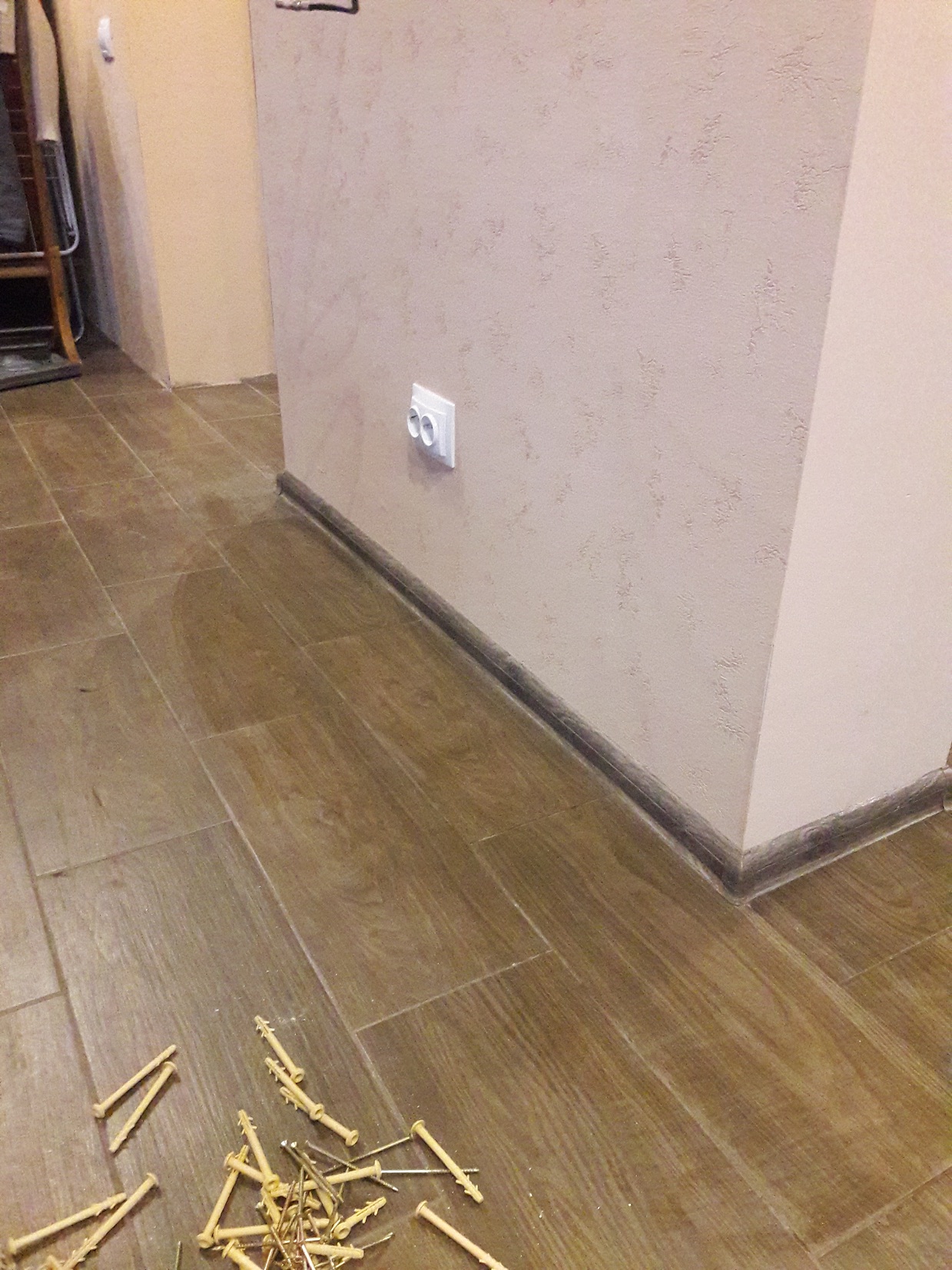

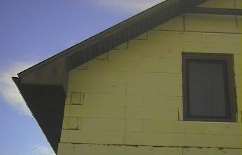

Marusya-Anna Опубліковано: 14 грудня 2016 Поділитись Опубліковано: 14 грудня 2016 Потихоньку доделываем мелочи, не требующие особых затрат. На первом этаже прибили плинтуса, как то сразу стал законченный вид пола В спальнях обзавелись шкафами, а то вещи в чемоданах, коробках и пакетах уже напрягают. На следующий год планируется наружная отделка. Ну и в качестве подготовки к ней сегодня проверили дом тепловизором. В принципе ничего особо нового для себя не открыли. Самое теплопотерьное место это наружные откосы вокруг окон, а вернее их отсутствие. Ну и интересно было в некоторых местах увидеть пробелы., причем в неожиданных местах, например под одним окном на первом этаже (не вокруг окна, а именно на стене) Входная дверь показала себя на картинке очень даже хорошо, не ожидали. Фундамент вообще не отличается от дома по цвету, не зря лазили вокруг дома, откапывали фундамент, утепляли и закапывали снова. 7 Посилання на коментар Поділитися на інших сайтах More sharing options...
Катерина Ш Опубліковано: 14 грудня 2016 Поділитись Опубліковано: 14 грудня 2016 Ну и в качестве подготовки к ней сегодня проверили дом тепловизором. В принципе ничего особо нового для себя не открыли. Самое теплопотерьное место это наружные откосы вокруг окон, а вернее их отсутствие. Ну и интересно было в некоторых местах увидеть пробелы., причем в неожиданных местах, например под одним окном на первом этаже (не вокруг окна, а именно на стене) Входная дверь показала себя на картинке очень даже хорошо, не ожидали. Фундамент вообще не отличается от дома по цвету, не зря лазили вокруг дома, откапывали фундамент, утепляли и закапывали снова. А саму съемку покажите?))) Посилання на коментар Поділитися на інших сайтах More sharing options...

Marusya-Anna Опубліковано: 14 грудня 2016 Поділитись Опубліковано: 14 грудня 2016 А саму съемку покажите?))) Я только на экране смотрела, Олег сказал что фотки надо в какой то программе открывать, потом нам скинут. День добрый! Подскажите, какие ворота и автоматику ставили на гараж? Спасибо. Влрота Алютех, брали по акции. Автоматику к ним подобрали хорошего китайца с запасом прочности. Более подробно я думаю Олег напишет 2 Посилання на коментар Поділитися на інших сайтах More sharing options...

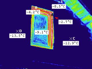

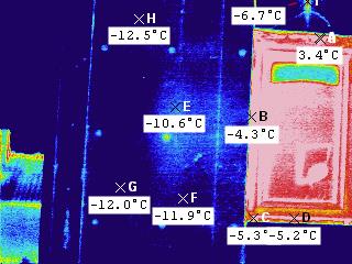

Автоматчик Опубліковано: 14 грудня 2016 Автор Поділитись Опубліковано: 14 грудня 2016 А саму съемку покажите?))) Катя, снимки обязательно выложу, когда мне их пришлют. Краткий отчет о найденных недостатках: - забыл об теплых откосах снаружи вокруг окон (все надеялись что до зимы успеем с фасадом). В итоге вокруг всех окон полоски 1-1,5 см голой стены с температурой 10-12 градусов тепла (в момент съемки на улице было -3 С). Ну это затык, устраню в выходные, когда погода позволит. - на чердаке нашли две семиметровые щели шириной 1-2 см, там где крыша стыкуется с полом чердака. Если доски на чердаке имеют температуру минус 6-7 градусов (холод с ночи остался), то щели имеют температуру 3-5 градусов тепла. Т.е. из них тянет теплый воздух из пространства между чердаком и вторым этажом, конвекция воздуха. Надо запенить щели, заткнуть ватой там сложно. - на чердаке же, две гильзы со второго этажа, в одной кабели, во второй фановая труба. На выходе гильз температура 12-15 градусов, т.е. тупо вытягивает тепло, надо заткнуть чем-то гильзы. - как и ожидал, есть угловой эффект, т.е. в углах температура стены на 4-5 градусов ниже чем остальная стена. Ширина зоны 10-15 см от угла. Лечить будем при отделке фасада рустовкой углов пенопластом 5 см. И красиво и полезно - мансардные окна не гуд по стеклопакетам. Тепловизионщик посоветовал термопленку изнутри на двухстороннем скотче присобачить, говорит реально хороший эффект, как бы еще камера к стеклопакету добавляется. И свет становится рассеянным, что обрадовало Аню, а то все же ярковато от этих окон, особенно утром. Остальные окна тепловизионщик оценил гуд, два глухих в зале (на этих двух профиль не Рехау, сэкономили) чуть хуже, но не плохо. Мелочи которые непонятны и не будем устранять: - на первом этаже есть пятно на стене в зале размером где-то 30 на 50 см с температурой на 2,9 градуса ниже чем остальная стена. - на втором этаже в Танюшкиной спальне пятно 20х30 см с температурой ниже остальной на 2,4 градуса. Там вообще непонятка, там же стены из термоблока, все однородно должно быть... Приятное: порадовала входная дверь. На ней (изнутри) температура ниже чем на стене на 2,1-2,3 градуса. Стеклопакет не помню на сколько холоднее, но тоже немного. Холодных зон на двери и дверной коробке нет, только замки, т.е. дверь реально теплая. А в остальном все равномерненько и очень приятненько, мы очень довольны!!! Прикольно, не смотря на то что толщина бетона в теплом полу порядка 10 см + плитка, очень четко видно трубы теплого пола. Если понадобится когда-то сверлить пол, можно обойтись без риска. Правда кабеля и трубы воды и отопления расположенные под утеплителем теплого пола не видно. За то в стенах проводку видно отлично ))) P.S. Специально для Кати, как для специалиста. Был удивлен что не увидел перепадов температуры на наружных стенах вызванных неоднородностью пирога стены. Напоминаю, у нас стена в разрезе выглядит вот так: Так я не увидел разницы между участками где ПСБ 20 см и где 10 см. По крайней мере на экране тепловизора. Грибки видно, запененные стыки видно, а где ребра в бетонной стене и пенопласт только 10 см - не видно. Ни с улицы не видно, ни изнутри дома. Может на снимках будет? Подождем. 6 Посилання на коментар Поділитися на інших сайтах More sharing options...

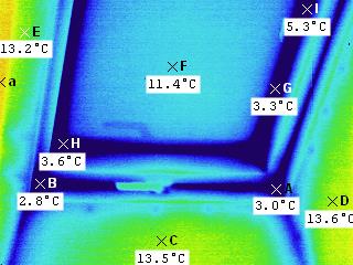

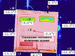

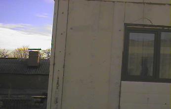

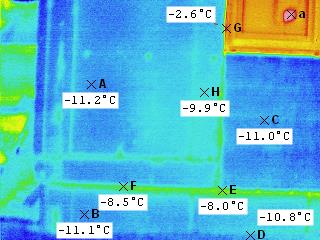

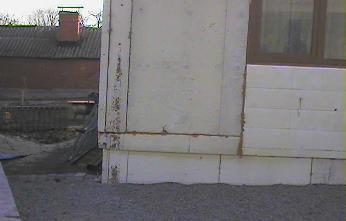

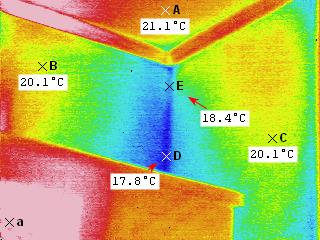

Автоматчик Опубліковано: 17 грудня 2016 Автор Поділитись Опубліковано: 17 грудня 2016 Прислали снимки, часть выкладываю, снималось в ИК и в видимом спектре: А это тот самый "угловой эффект": И мансардное окно: 6 Посилання на коментар Поділитися на інших сайтах More sharing options...

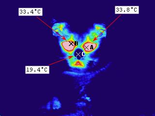

Автоматчик Опубліковано: 17 грудня 2016 Автор Поділитись Опубліковано: 17 грудня 2016 Снимок кота в ИК, УФ и видимом :D 7 Посилання на коментар Поділитися на інших сайтах More sharing options...
vadimv Опубліковано: 17 грудня 2016 Поділитись Опубліковано: 17 грудня 2016 И мансардное окно:В общем, когда продаваны рассказывают, какие сейчас классные энергосберегающие окна - не хуже утепленной стены, нужно вспоминать эти снимки. 2 Посилання на коментар Поділитися на інших сайтах More sharing options...
Катерина Ш Опубліковано: 17 грудня 2016 Поділитись Опубліковано: 17 грудня 2016 Люди, не ругайте окна. Тепловизионная съёмка не для них... Хотя подтверждаю, у меня с мансардного окна дует ((( 2 Посилання на коментар Поділитися на інших сайтах More sharing options...
sov1178 Опубліковано: 17 грудня 2016 Поділитись Опубліковано: 17 грудня 2016 Снимок кота в ИК А кот хорошо утеплен ! 14 Посилання на коментар Поділитися на інших сайтах More sharing options...

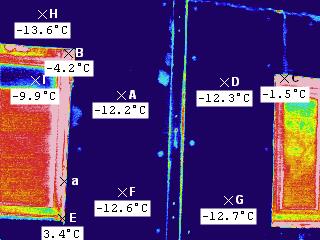

Автоматчик Опубліковано: 17 грудня 2016 Автор Поділитись Опубліковано: 17 грудня 2016 В общем, когда продаваны рассказывают, какие сейчас классные энергосберегающие окна - не хуже утепленной стены, нужно вспоминать эти снимки. Добавлю снимки где указана температура стеклопакета, а не возле окна. Как уже писал - у нас совсем нет утепленных откосов снаружи, поэтому вокруг профилей и через сами профили огромная теплопотеря. И на снимках тепловизионщик обращал внимания на эти места, температура стеклопакета есть только на четырех снимках: И вроде как терпимо? У нас простой тройной стеклопакет, без пленок и "аргонов". Если я не прав, то Екатерина поправит. А вот мансардные да, ожидали намного лучшего ((( На снимке температура стеклопакета изнутри: 2 Посилання на коментар Поділитися на інших сайтах More sharing options...
Катерина Ш Опубліковано: 17 грудня 2016 Поділитись Опубліковано: 17 грудня 2016 Олег, есть фото термосъемки обычных окон изнутри? 1 Посилання на коментар Поділитися на інших сайтах More sharing options...
Автоматчик Опубліковано: 17 грудня 2016 Автор Поділитись Опубліковано: 17 грудня 2016 Олег, есть фото термосъемки обычных окон изнутри? Глянул, к сожалению нет, всё что есть я тебе ранее на почту кинул. Посилання на коментар Поділитися на інших сайтах More sharing options...
Катерина Ш Опубліковано: 17 грудня 2016 Поділитись Опубліковано: 17 грудня 2016 Глянул, к сожалению нет, всё что есть я тебе ранее на почту кинул. Съёмка окон снаружи и изнутри сильно отличается. Окна вообще так не снимают, если хотят их обследовать. Их нужно закрывать специальной плёнкой, исключающей отражения. Изнутри искажения сильнее, так как в помещениях источников искажений больше. Плюс мансардные окна сняты под углом не 90 градусов к их поверхности, это тоже даёт искажение. И вообще низкая температура на стекле мансардного окна скорее всего вызвана именно инфильтрацией через щели, а не характеризует стекло пакет. 1 Посилання на коментар Поділитися на інших сайтах More sharing options...
