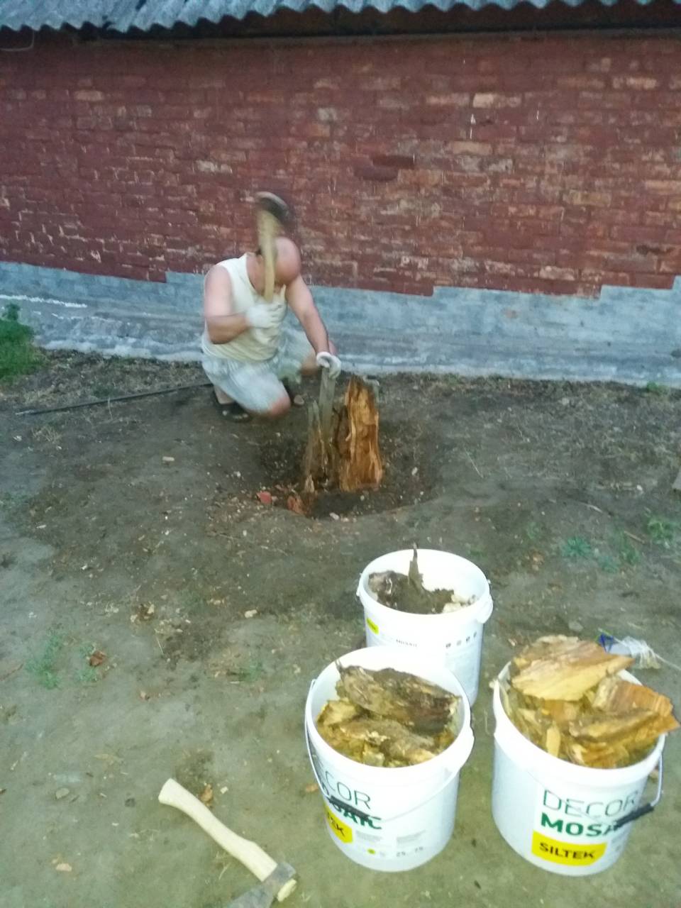

Пень на пути стоит, я его потихоньку пыталась разложить на запчасти, но видно не моя весовая категория.
Вчера Олег намахался и кувалдой и топором и ломиком. Почти одолел, сегодня конечно и рук поднять не может наверное (молчит, говорит - нормально) 44077323_.thumb.jpg.ad5209cc0e347e3565256e8ff6125bcb.jpg

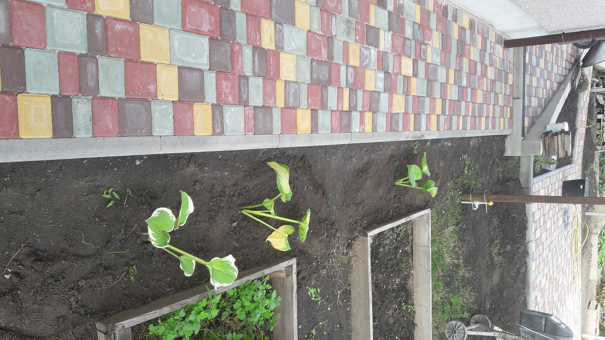

Решила клумбочку организовать, только вскопать осталось и готово. Ага, не тут то было. 10 тачек мусора вывезено с 5 кв. метров клумбы, теперь надо назад землю из сада перетащить 1170641491_.thumb.jpg.5336888a130b9049536ba5c715ec5b6b.jpg

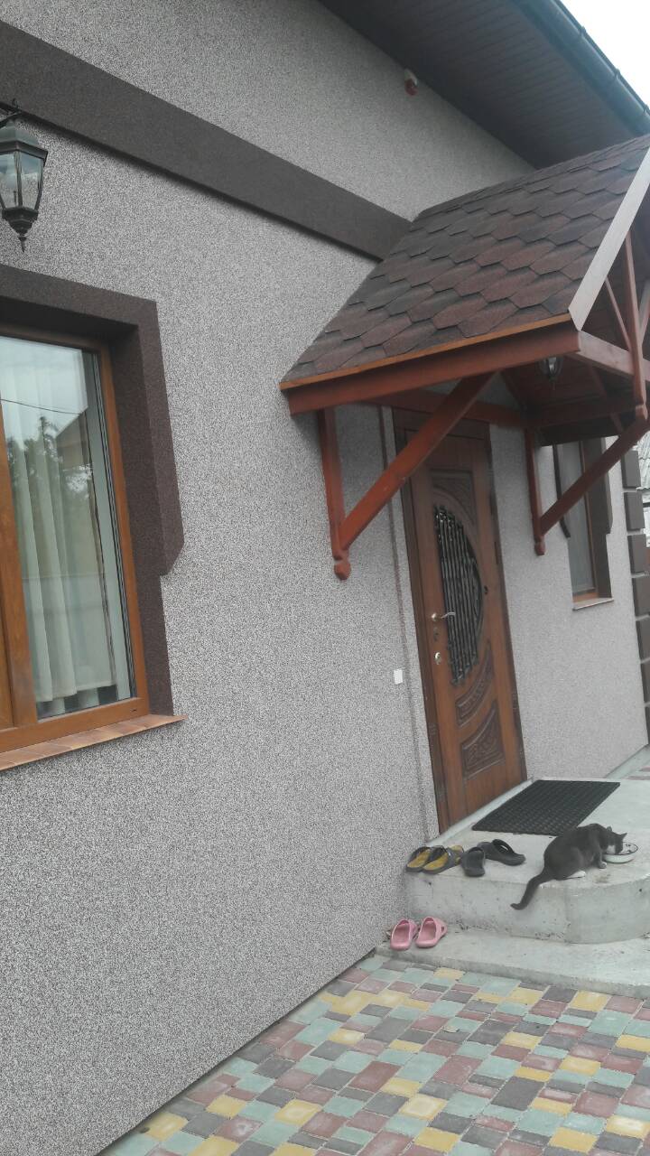

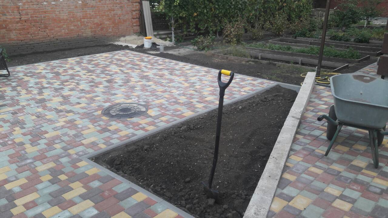

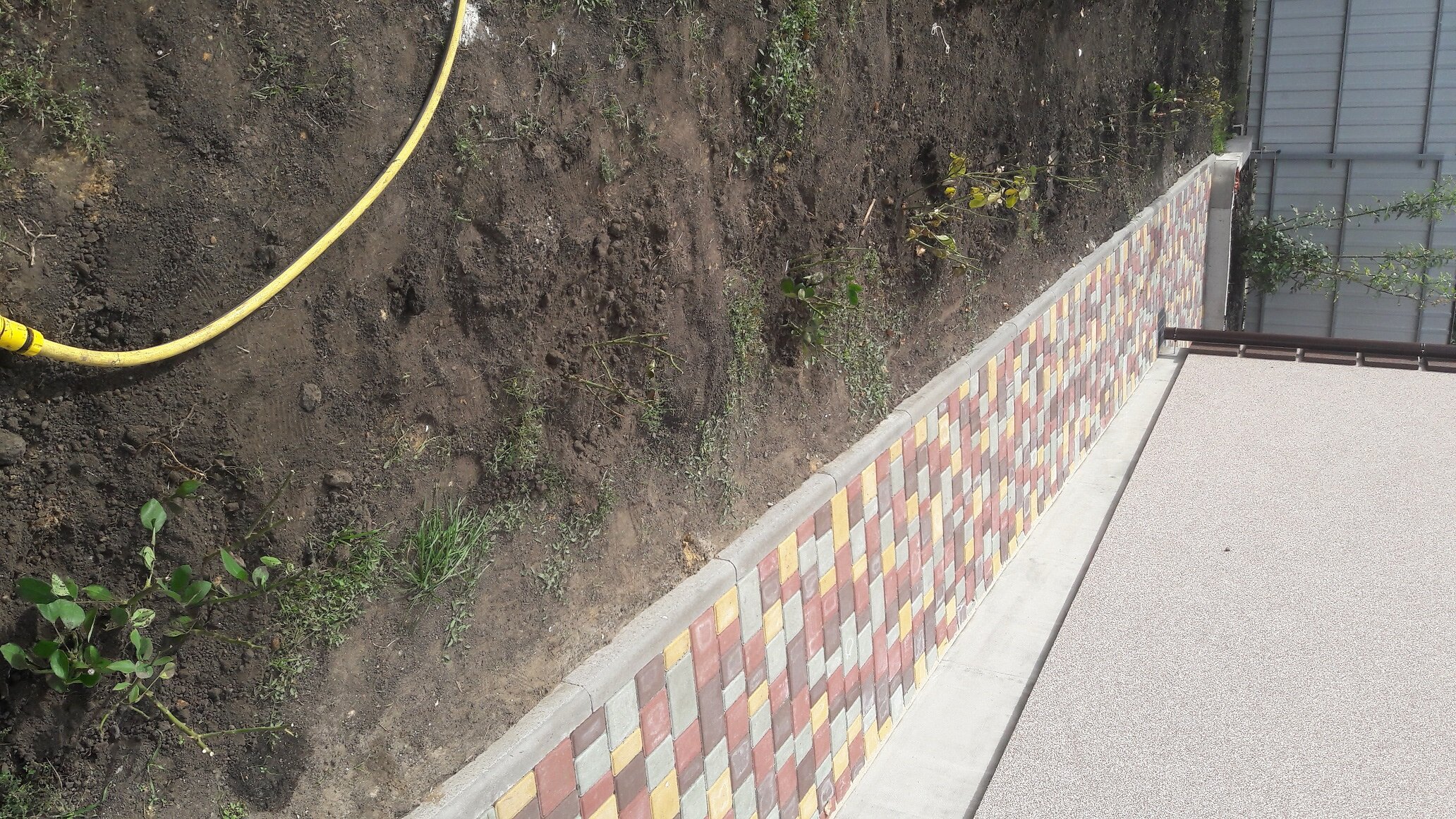

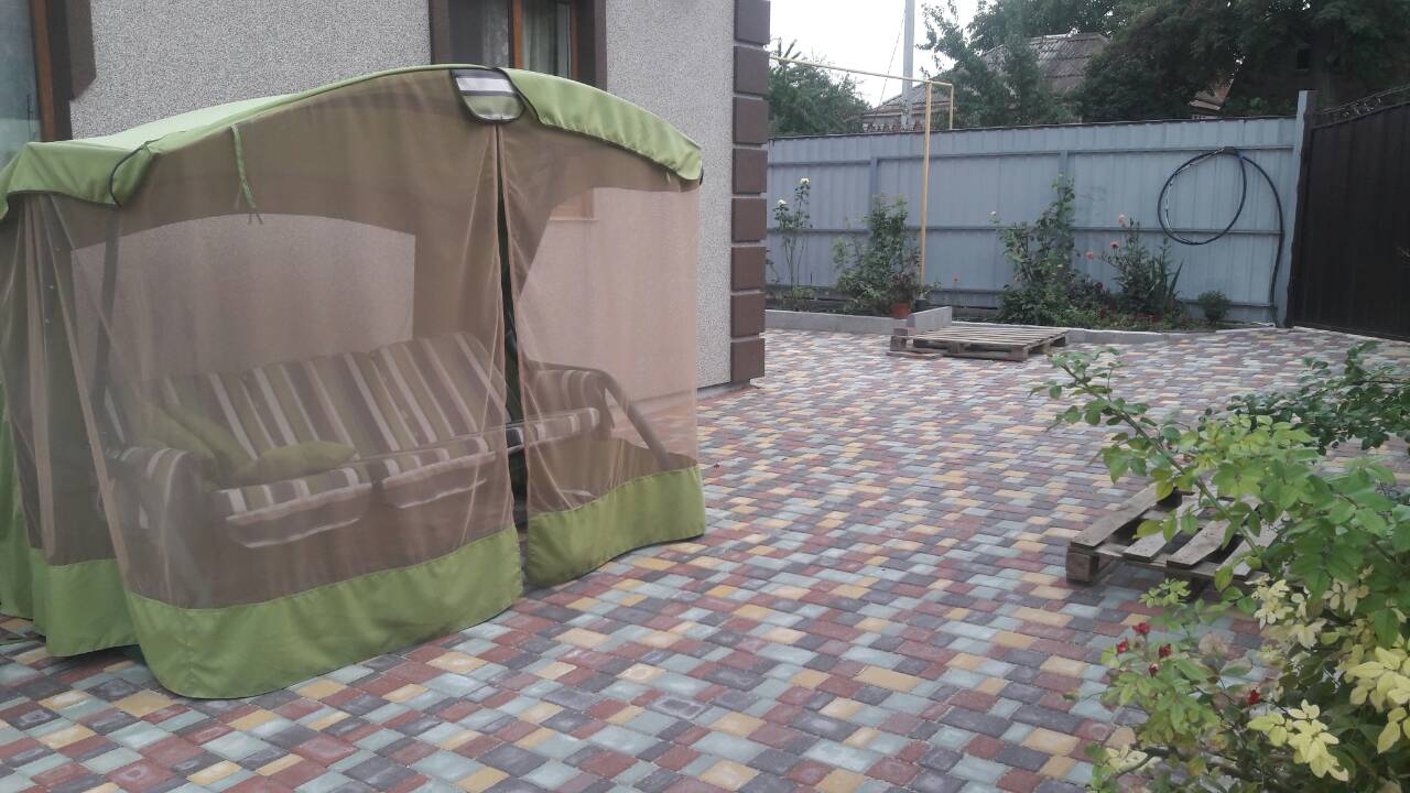

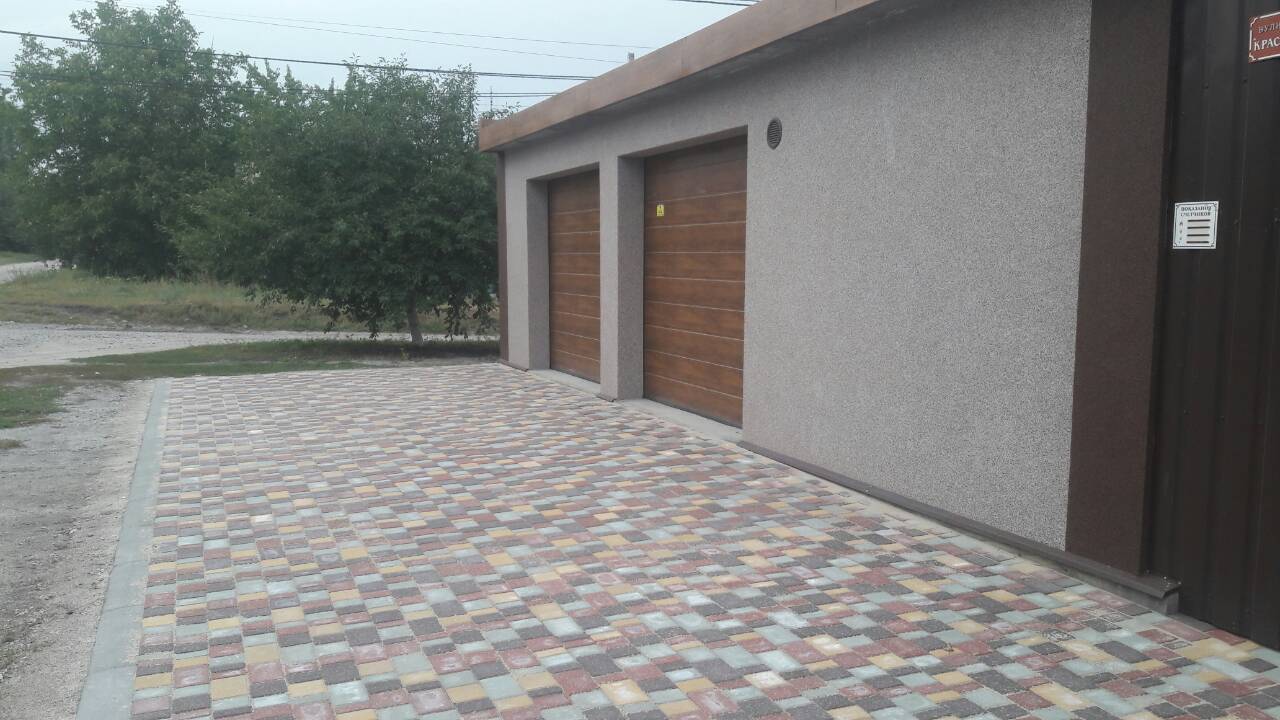

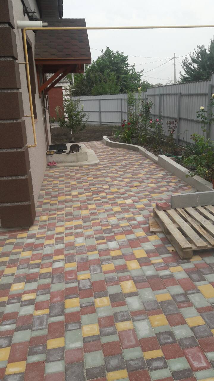

И немного фоток после укладки плитки и фасад 1512096179_.thumb.jpg.510ea89a80000641de6e2e89de331d73.jpg 2041348946_.thumb.jpg.96776a5125310ba8896c3e68d9f377ab.jpg 364961626_.thumb.jpg.c42a6c46021e719c3d7c280f554305f0.jpg 473460907_1.thumb.jpg.e56669688b9fd99b81766482c18ff28f.jpg

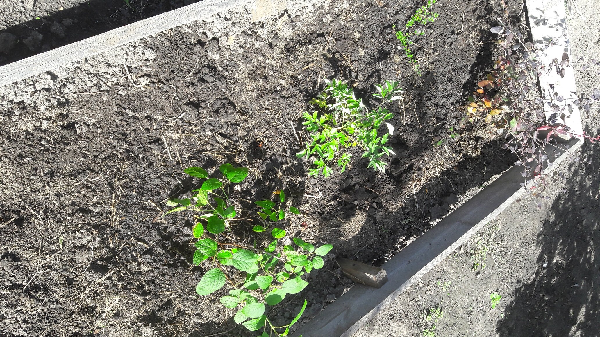

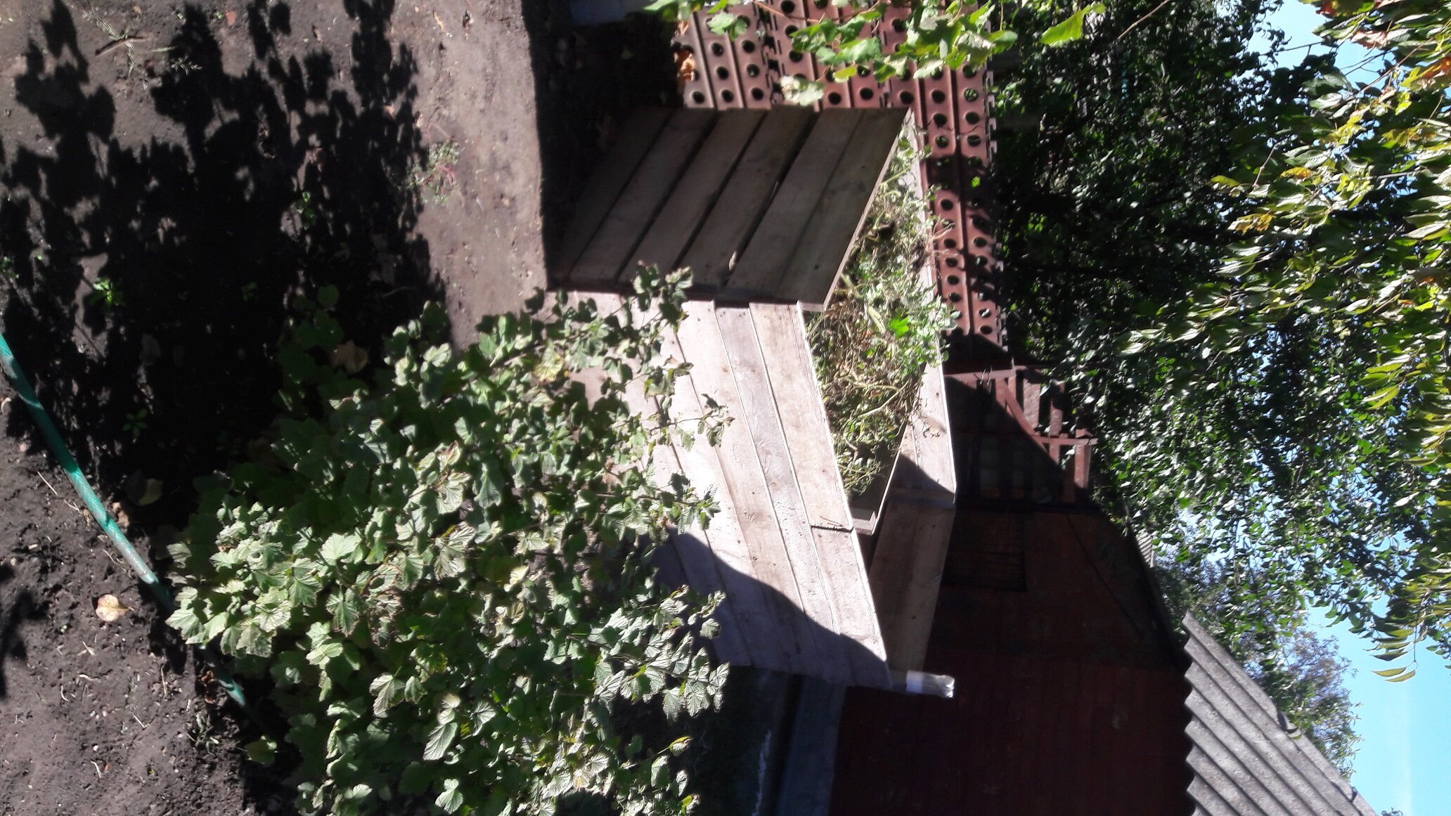

Вчера убрала одну грядку, нагрузила компостную кучу с верхом 760726589_.thumb.jpg.a9f8017dd5f05748b0559a43357e9235.jpg

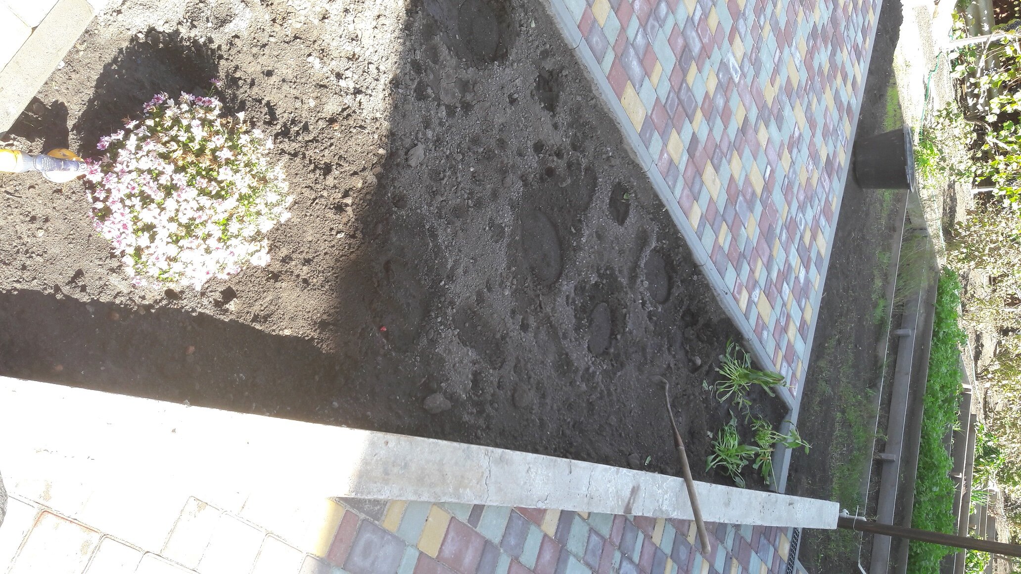

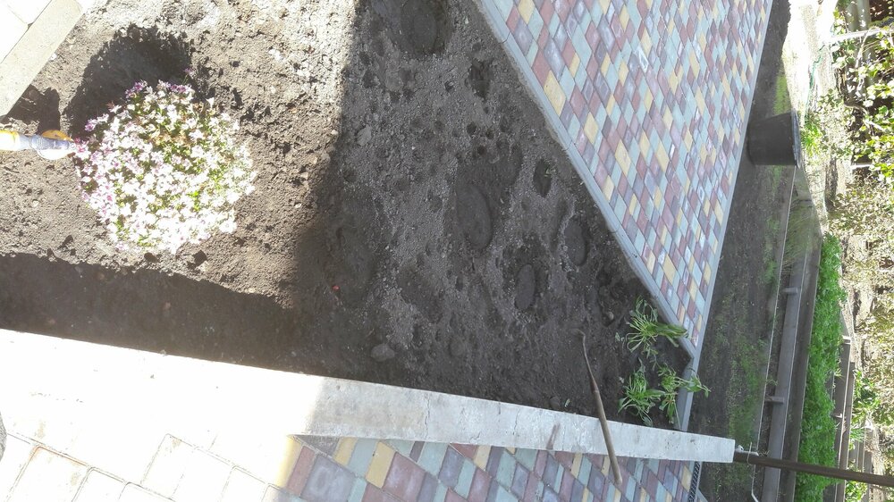

Пересадила ромашку 1451776093_.thumb.jpg.b9f87830c6da8126fabe8a9a2fa5c761.jpg, всем желающим нагрузила этой ромашки тоже. Разрастается она очень быстро. Вчера греблась долго пока полметровый в диаметре куст вытащила из земли.

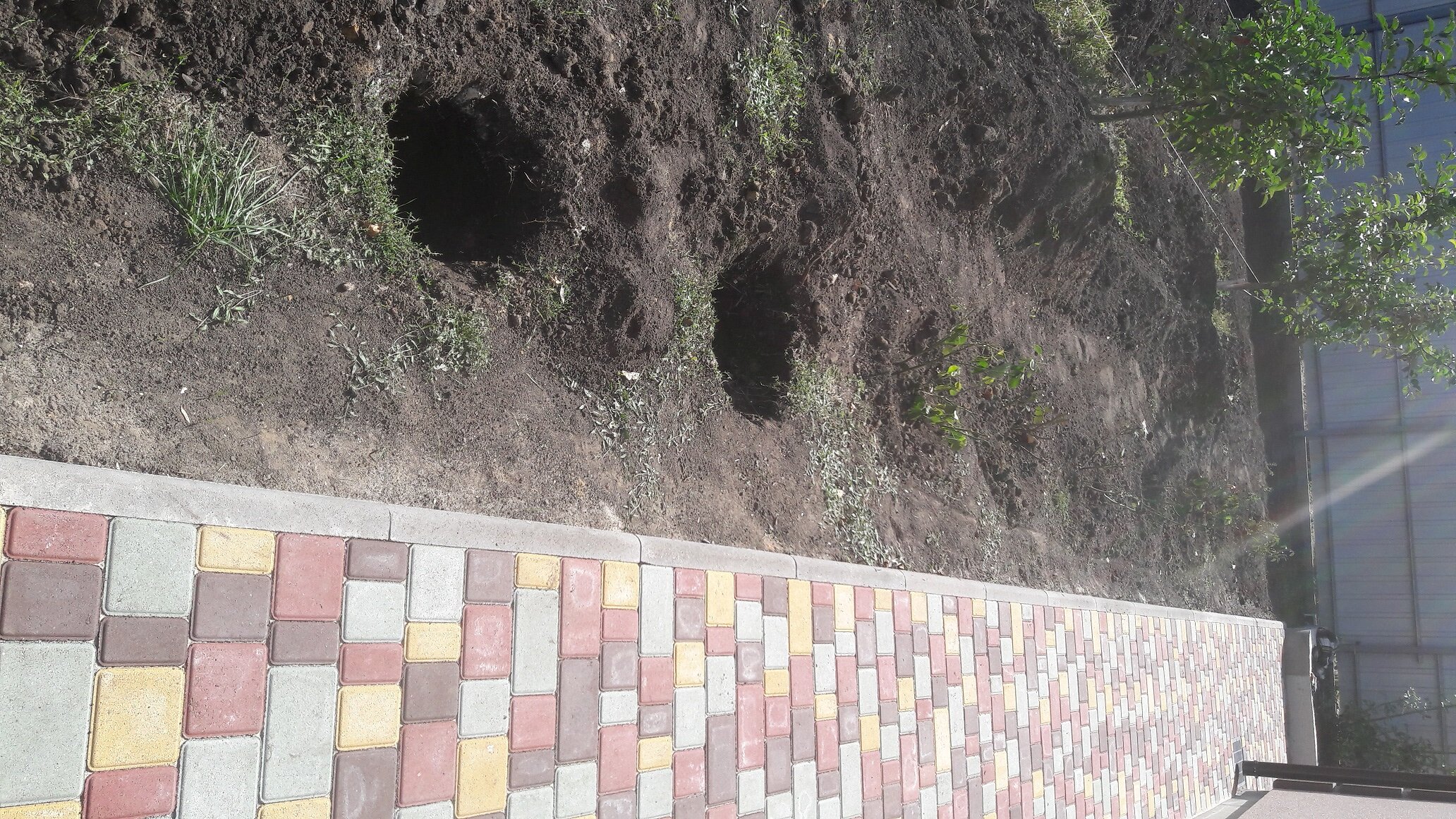

Сегодня с утра посадка роз 1483034356_.thumb.jpg.8612341171366006a2004da63d44da54.jpg, 7 штук купленные посадила, еще 3 ямы приготовила, надо еще ехать, докупать.

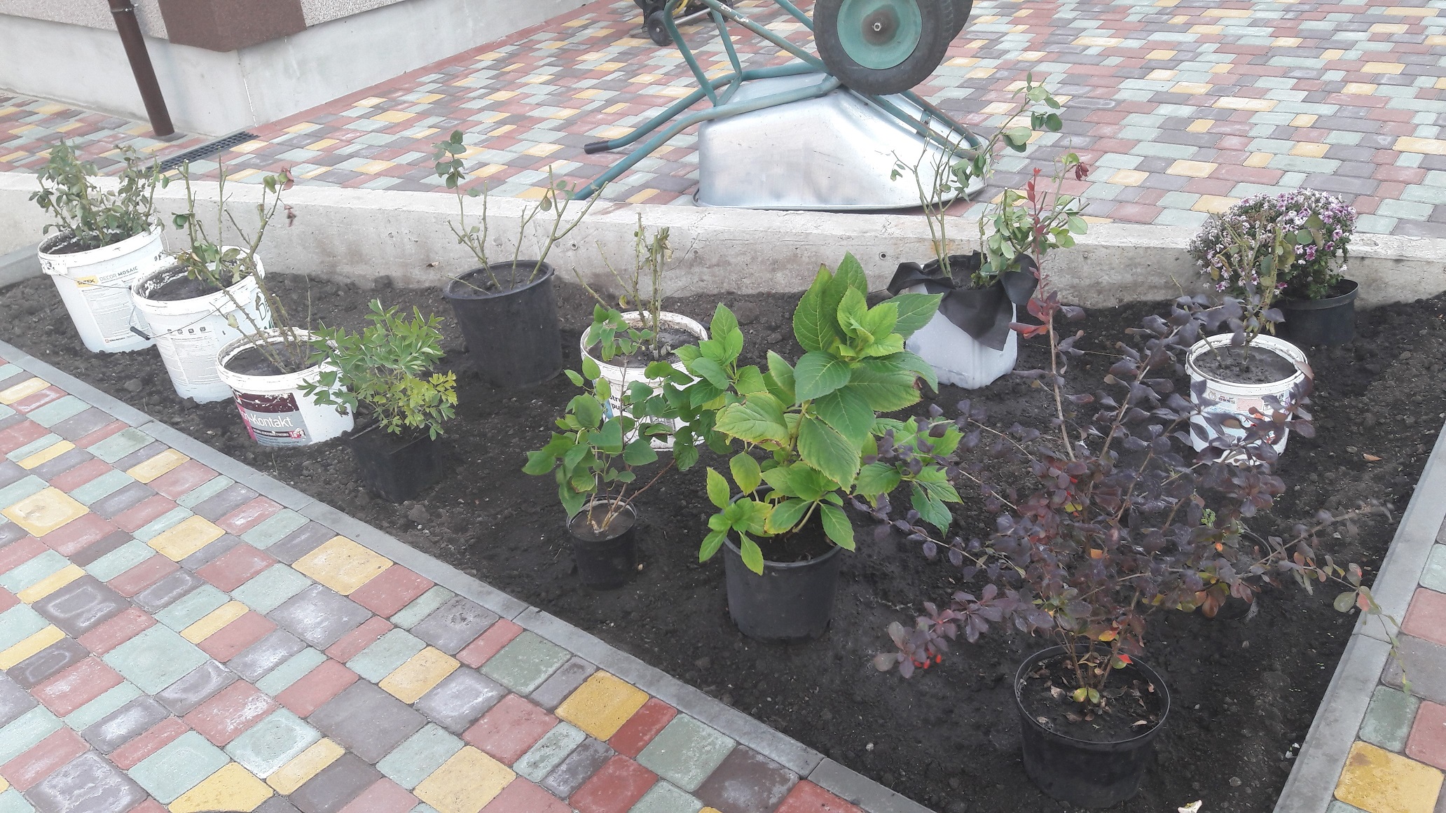

Не удержалась, купила гортензию и сегодня посадила 1074117516_.thumb.jpg.d7eee5e291bc5d45598416209cc7de02.jpg
Потом еще гортензия, древовидный пион, и разноцветные растюхи. Сажать некуда пока, там где планируется посадить еще свалка поддонов от плитки и металла. Поэтому прикопала на одну грядку прямо в горшках, весной вытащу и посажу на места. 1503914588_.thumb.jpg.d537e03f790f9342e949c070ad4513a9.jpg

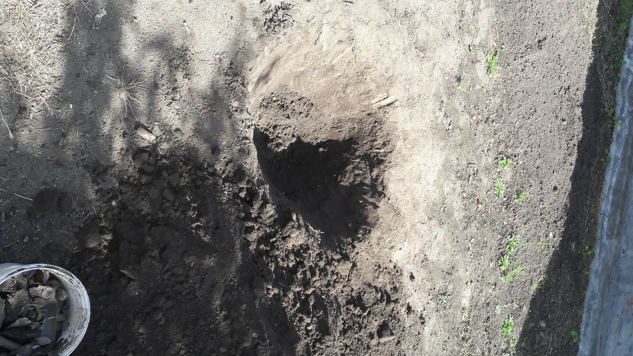

Еще заготовила яму под шелковицу 1613125608_.thumb.jpg.3951822c7c263190584491ce830cd363.jpg, на воскресенье заказала чтобы мне с комом выкопали плакучую. Чтобы потом не возиться решила сегодня одолеть.

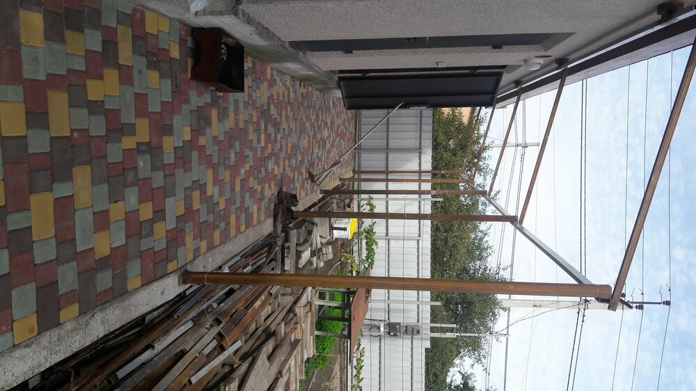

Пока я с дочкой во Львове гуляла, Олег с батей сделали каркас навеса вдоль гаража. 820509346_1.thumb.jpg.b0321188987ba04f859807749ce8597a.jpg
Теперь надо погоду словить чтобы всю эту конструкцию покрасить.

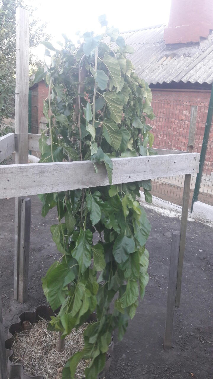

А я продолжаю садовые работы, досадила недостающие розы, несколько хост, ну и наконец то сбылась мечта - штамбовая шелковица. Для нее мужчины мне соорудили странную конструкцию, чтобы не упала (и коты не завалили) 330180218_.thumb.jpg.51e08490fe0347414e0acb1cb9a22008.jpg 591946315_.thumb.jpg.b53583f29cf67dd3cc8cca22e1f30d5d.jpg 33034328_.thumb.jpg.4ad4d219eb09c14704a5f162370b049d.jpg
Выглядит конечно странно, сооружали из остатков дерева.

Покрасить будет конечно сложновато...
Чтобы оно стояло надо вычистить до блеска и в три слоя пульвером пройтись, а это лучше делать на земле ДО сборки, а в финальном виде просто подкрасить места сварки.
Чистит кстати лучше фибровыми кругами Р60.

Расскажите, пожалуйста, там где у вас машины в гараж заезжают, что под плиткой тротуарной (гравий, песок, клеющая смесь)????? И какая толщина самой тротуарной плитки?
А то мне строители рассказывают.....:o
У нас там щебень (30-50 см) утрамбованный послойно виброплитой, потом гарцовка в соотношении 1:4 с цементом (толщину слоя точно не скажу, на глаз 5-7 см, утрамбовано ручной трамбовкой перед укладкой плитки) и плитка 60 мм. После укладки плитку осадили виброплитой и три дня мы обильно поливали утром и вечером, прежде первый раз заехать на плитку.
Там где машина ездить не будет (например вокруг дома), щебень как получалось для выравнивания, но не меньше 15 см, виброплита, такая же гарцовка и ручная трамбовка, плитка толщиной 40 мм и опять виброплита.
Спасибо, огромное )))
Теперь буду понимать на что соглашаться, а что лишнее навязывают:)
ну 30-50 см щебня вкатать под тротуарку тоже не сильно победному :D так что то что вам "навязывают" нужно смотреть в разрезе ваших условий....
Не увидел геотекстиль в пироге.
Эгеж. Здается мне, что залить бетоном 10см площадку под авто не сильно и дороже щебня толщиной 50 см получится.))
нема его там. Уже поздно пить боржоми... Плитка уложена.
А по поводу 50 см щебня - это получилось таким слоем от того, что сносили старый дом и выгребли весь мусор. Освободившееся место чем то надо было восполнить. Ну а песок у нас подороже будет. Щебень у нас наверное дешевле чем хороший песок, а отсев вообще дороже доставка. У нас карьеры вокруг города, откуда хочь вези
Первый раз увидела вашу тему:), заинтриговало название-зашла, пробежалась по двум последним страницам. Можно поделюсь своим опытом по плакучей шелковице? Ваша конструкция, конечно, хорошо. Но шелковица очень неспешно утолщается по стволу и будете вы "любоваться" на эту конструкцию не один год. Для ровного ствола вопрос можно решить проще- вбить кол рядом с деревом и привязать к нему ствол шелковицы так, чтобы стволу было слегка свободно. Для сильных ветров этого достаточно, чтобы ствол не искривился и дерево было устойчивым. Про котов... Нашему куну шелковица совсем не интересна- диаметр ствола не тот и ствол гладкий, чтобы можно было опереться и точить когти, зато интересен вяз Кампердауни с его шероховатой корой и диаметром ствола, напоминающим любимую когтеточку. Вопрос решили просто- купили в Эпицентре пластиковую сетку, она есть разной жёсткости, разного цвета и размера клеток. Есть аналогичная и металлическая. Покупаете, сворачиваете тубусом вокруг ствола и опоры. Получаете защиту от котов. По сетке можно пустить что-то плетущееся, если планируете формировать крону с длинными ветвями до земли, тогда что-то в духе бересклета, барвинка или плюща- то, что выдерживает тень. И первые несколько лет не жалейте стричь ветки, чтобы получить широкую крону шатром, а не обвисшей сосулькой. По городу наблюдаю именно такие кроны у плакучих шелковиц. Впечатление, словно озеленители не понимают, как их формировать.
Спасибо огромное за совет. Честно сказать сама смотрела на фото красивых деревьев и не понимаю как его таким сделать. Может что посоветуете по обрезке и срокам обрезки? Вечером постараюсь не забыть сфоткать как сецчас выглядит. Ветки до земли поотрастали некоторые.
Я обрезаю в конце плодоношения, летом. Захожу внутрь шатра и изнутри режу ветки, идущие вниз, оставляю те, что как можно выше отстрелили вбок. За второй период вегетации дерево успевает настрелять веток вбок и вверх. Так год за годом расширяется шатер. Некоторые поступают еще кардинальней - обрезают все, что тоньше большого пальца мужской руки и весной формируют заново = 100% потеря урожая в год обрезки.
Я выросла в городе, где эти шелковицы растут на каждом углу. Всегда считала их совершенно обыденными в общественном озеленении, пока не сменила место жительства. Взрослые деревья без листьев имеют очень экзотический вид- у них ветки толстые и перекрученные жгутом, словно растут корнями вверх. Моя шелковица ещё не вошла в такое взрослое состояние, посажена весной 2015 года, примерно такой же тонкой былинкой, как ваша. Первый год крону не трогала; просто не понимала, что сама собой она не станет такой, как я привыкла видеть. Поэтому на второй год стала обрезать ветки и делаю это без сожаления по сей день. После зимы проводите санитарную обрезку, убираете всё сухое и все тонкие слабые веточки с внутренней стороны кроны. Вполне возможно, что какие-то скелетные ветки (их видно сразу- от места прививки они будут явно толще остальных) тоже усохнут, такое случается и нет причин бить тревогу, кроме случаев, когда плохо сделана прививка. При санитарной обрезке не жалейте тонкие ветки, они лишь будут тормозить формирование кроны. После обрезки крона нарастает быстро. Теперь попробую на пальцах рассказать о формировочной обрезке, как её делаю я. На скелетных ветках отрастают веточки длинными плетями. Независимо от отросшей длины режу без сожаления, оставляя не больше 50см длины обрезаемой ветки. И режу не как попало, а смотрю, чтобы почка, которая останется по месту обрезки, смотрела наружу, а не внутрь и не в сторону. Ветку обрезаю на пару сантиметров ниже от оставляемой почки и косым срезом. Из этой почки отрастет ветка, которая будет расти поверх кроны и образовывать ширину. Обрезку провожу раза три за лето. Причем стараюсь обрезать ветки на одну длину, тогда крона нарастает каскадом. Поверьте, сложного там ничего нет, когда подойдёте с секатором к шелковице, сами поймёте простоту сего действа. И обрезайте не жалея. Не старайтесь сформировать все "ступени" в один год. Наоборот, одно лето формируйте один ярус, тогда ветки быстро окрепнут и будут нарастать в толщину. У меня, по сути, формировка не закончена по сей день, но уже чётко видно, что крона будет объёмно-шатровой, а не свисать поникшими плетями вдоль ствола. Плодоношение- не более, чем приятный бонус. Как бы радикально я не резала ветки, ягод очень много и на удивление очень вкусных. По сути, она плодоносила уже в год посадки, но моей целью были не ягоды, а формировка кроны. В прошлом и этом годах ягод столько, что половина осталась на дереве не тронутой. Что удобно в плакучке, ягоды осыпаются в пределах приствольного круга. Для понимания в какой длине держу крону нашла фотографию середины июня, где шелковица попала в кадр. На следующий год оставлю ветки длиннее, хотя она мне нравится и таким шариком. В принципе, костяк уже сформирован и у кроны отсутствует худосочная повислость, если оставить ветви длинными плетями. Из опыта своих лиственных плакучек поняла, что не надо бояться их обрезать. Чем больше режешь, тем быстрее нарастают ветки. Не знаю, насколько понятно объяснила. Если есть вопросы- спрашивайте. Объясню, как смогу. Всегда рада помочь:)
Я выросла в городе,....
Просьба, пишите не сплошной текст, а с обзацами. Так легче читается. Сори заранее. :)
Спасибо большое за советы. Пока шелковица выглядит так 299204161_1.thumb.jpg.0a1b12d2a083e312d37a723a9c94bb6f.jpg

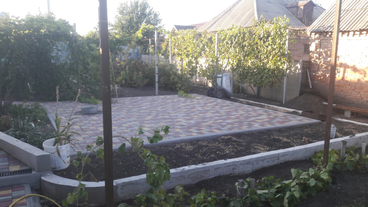

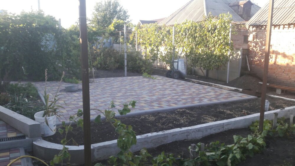

вокруг площадки под каркасный бассейн сделали клумбу, пока пустая 59984787_.thumb.jpg.7201efcf268e872aca0ae34716db9f39.jpg

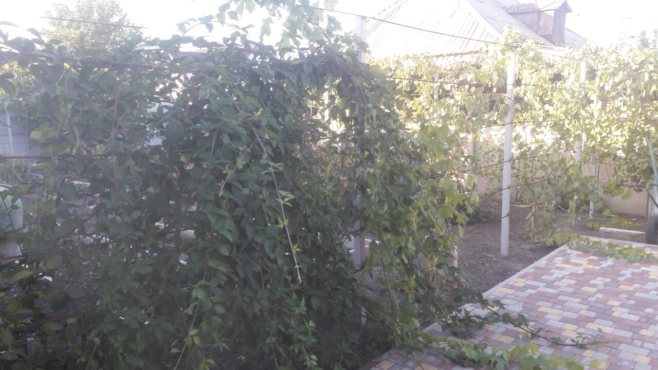

По всему участку шпалеры с виноградом, на одной ежевику пристроила, в шоке сколько ее наросло за сезон. Кусту первый год, даже не знаю что с этими хащами делать 396593360_.thumb.jpg.6a32769ba68e1a0b2854335ba47c8159.jpg
