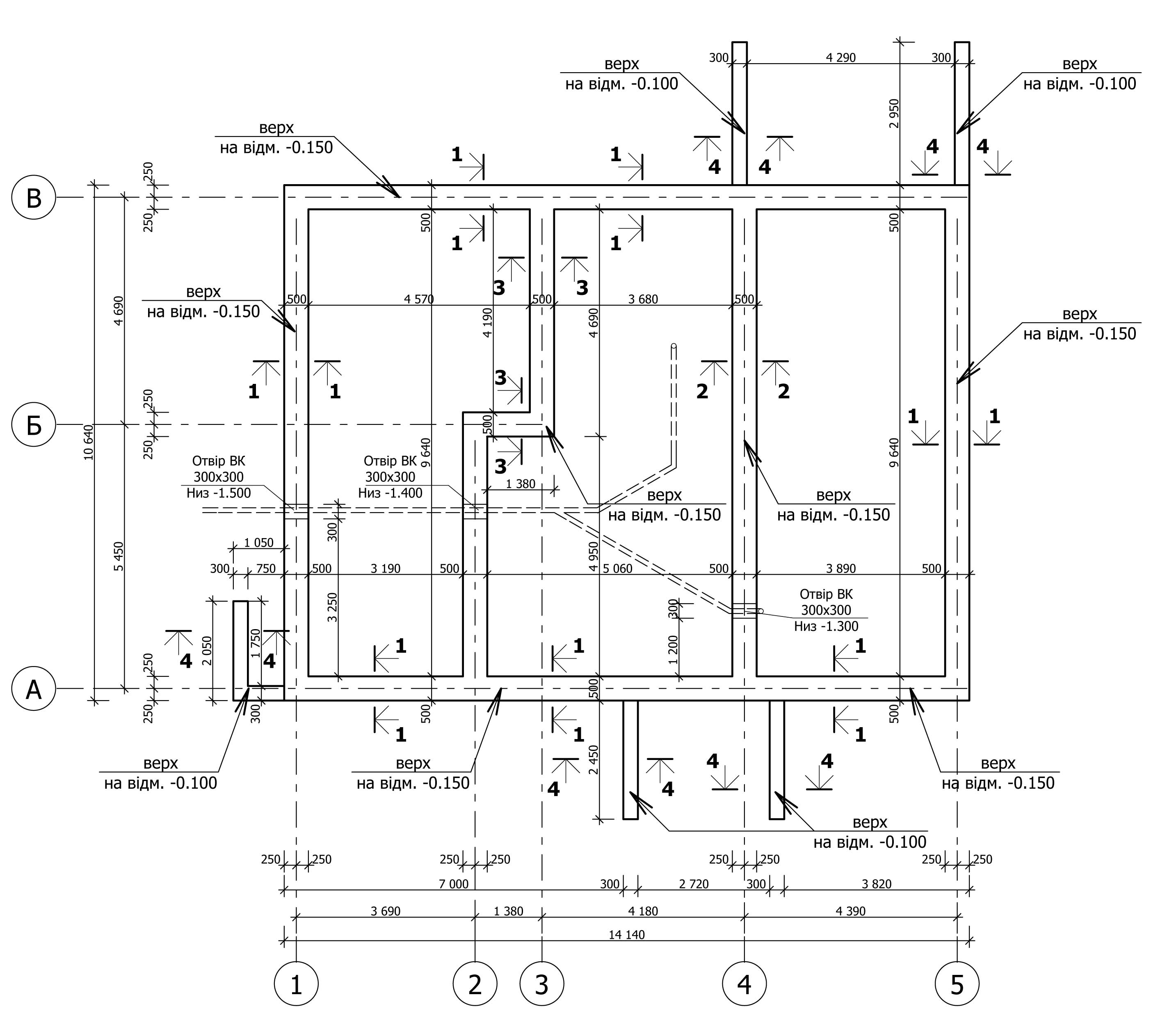

Вот такой у нас запланирован фундамент: (фото 1, миниатюра)
И хотя домик легкий, одноэтажный, решено было строить для себя и на века и немного усилить фундамент. Т.е. сделать "пятку" и верхнее армирование (в проекте этого не было).

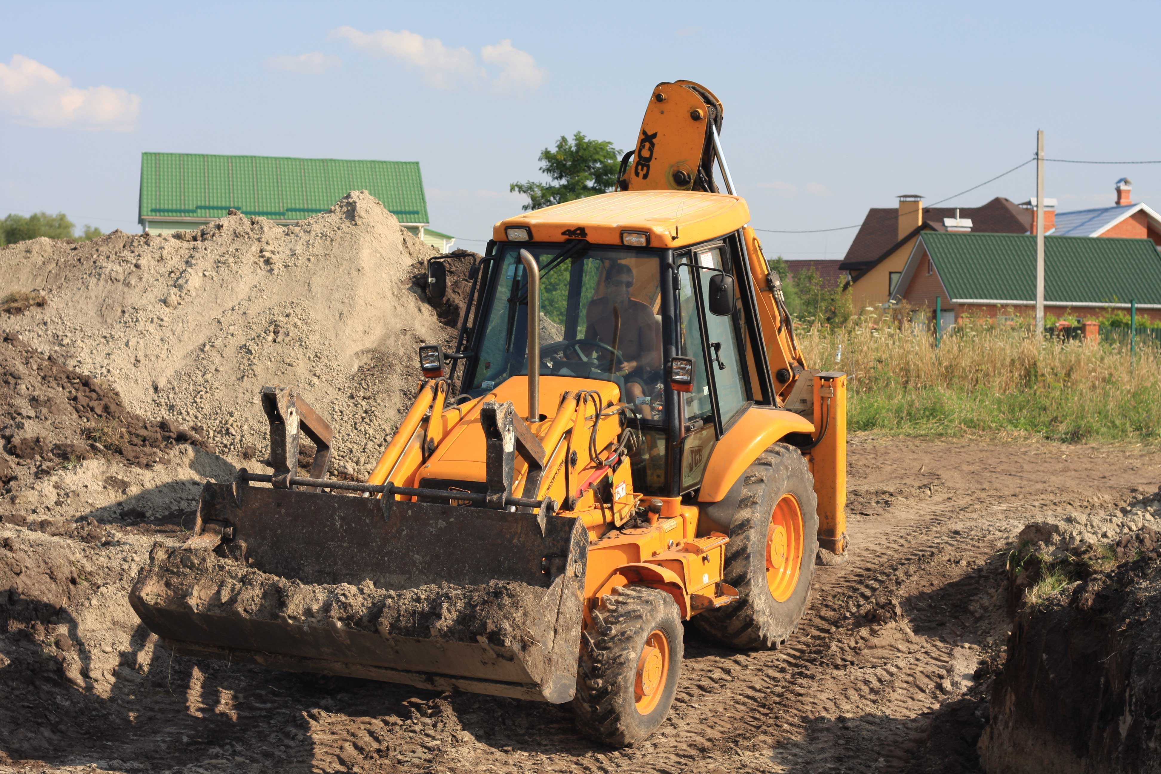

Приехал экскаватор. Вырыл в первый день яму под ленту. Мы приехали вечером - красота! Жаль темно было, фото не сделали. А на следующий день он приехал дорывать... и вырыл вот такой котлован: (фото 2)
Мы с мужем не совсем поняли логику. Теперь ведь нужно это все будет засыпать обратно и трамбовать :fool: Нам сказали, что для нас на цене это не отразится. Тем более не поняли логику.
К-хм
Назвать дом из керамического блока, размером 14 на 11, маленьким и легким может только креативный владелец :-)))).
Вижу только одно объяснение котловану - обсыпались бока траншей, другого выхода не было.
А куда вынятый грунт дели?
Внешние стены хотим из Поротерма 50см, а внутренние - полнотелый кирпич. Это не легкий считается? Ну ок :)
Вынятый грунт (чернозем) мне было предложено продать по 3000 грн за Камаз, при этом услуги вывоза обошлись бы в 1200 за Камаз. Т.к. я заранее давно и безуспешно искала покупателей на чернозем, сказала оставить как есть. Предложили увезти бесплатно, а то ж миксера не смогут подъехать. Ну в общем вывезли чернозем. А супесь - горы лежат (на фото за трактором), пойдет на обратную засыпку.
Нам озвучили другую версию, но не очень внятно: "Трактор немного не дорыл, неудобно, мало места, руками нереально было докопать". Про обсыпанные бока траншей точно не говорилось.
Татьяна5, подскажите по опыту, это (такой котлован) может вылиться нам в будущем в дополнительные проблемы? Не пойдет ли со временем трещина по полу? Ведь это ж столько дополнительной кропотливой работы по трамбовке! При таком объеме обратной засыпки не просядет ли со временем грунт? Да, обещают трамбовать с виброплитой, но все же...
