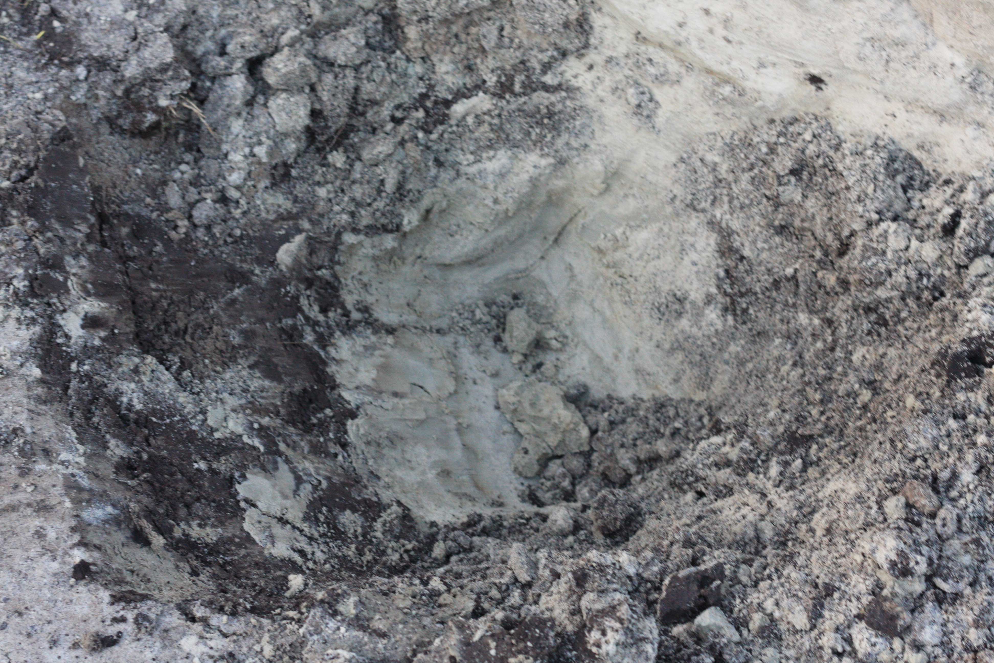

И почему ноги проваливаются?
У Вас высокий УГВ, глубина котлована на уровне УГВ, вот и мочит основание.
Просто для инфо - при высоком УГВ и такой геологии как у Вас (вполне приличной), оптимальным по надежность\качество был бы плитный фундамент
На первый взгляд ...по четвёртой фотке... если снять ещё см 20 то будет полный веригуд.
На 4-й фотке все как раз ок! Не ок на 3-й!
Татьяна5, так Вы верите, что на такой глубине чернозем и рыхлый грунт сам по себе образовался, а не был перекоп и присыпан земелькой строителями?
На заливных лугах "чернозем" может быть и на 2 и больше метрах, как слоеный пирог - разлилось - принесло. Присыпан - ну, я бы на глаз поняла, присыпано или нет, по фото вряд ли пойму или давайте еще фото
Вы не услышали .... на четвёртой фотке виден коренник до которого недокопан котлован!
Не-не-не! Вы меня не поняли! Рыхлый грунт и чернозем мы обнаружили только под одной лентой, с одной стороны котлована. Кстати там, где трактор уже в сумерках копал. Воды нет, все сухо! Потом копали для контроля в других местах - там везде утрамбованный песок. И сухой! Воды/влажности нигде не обнаружено.
Часом не там, где он потом вылазил из котлована?

то что вы назвали кореник - это песок мелкий, а вот на второй фото вы видете супесь, местами мощность чернозема больше 60 см

то что вам показалось рыхлым с черноземом могло просто и свалиться с ковша :) а в сумерках не заметили. у вас относительно неплохой грунт, а тотальный контроль это похвально
А все, дошло. Да, согласны! Там сухой и плотный песок.
Татьяна5, не знаю, вот еще фото. Вряд ли, конечно, можно что-то разобрать. Справа - видна отвесная стена, песок. И в других местах на этом уровне - только песок. А тут чернозем, и он рыхлый. На штык лопаты и больше.
Ну как логически на такой глубине мог естественно образоваться рыхлый грунт, так что ноги проваливаются?
Только от замокания
вот еще фото
больше похоже, что при погрузке обсыпалось, а не на глубине было, но это только предположение
А все, дошло. Да, согласны! Там сухой и плотный песок. Ну как логически на такой глубине мог естественно образоваться рыхлый грунт, так что ноги проваливаются?
у вас кроме мелкого песка, есть еще горизонт супеси пылеватая, от твердой до пластичной, вот в нее и могли влезть, тем более грунт лежит не под шнурок на одной высоте
