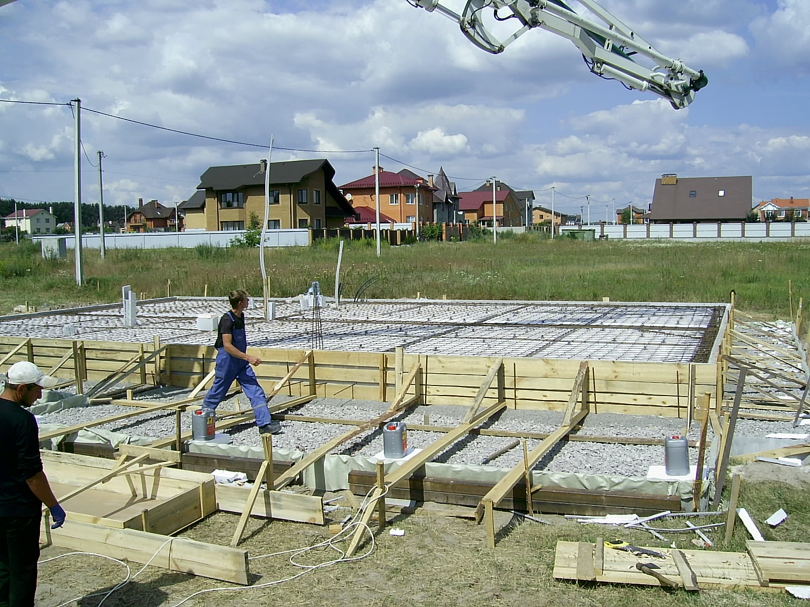

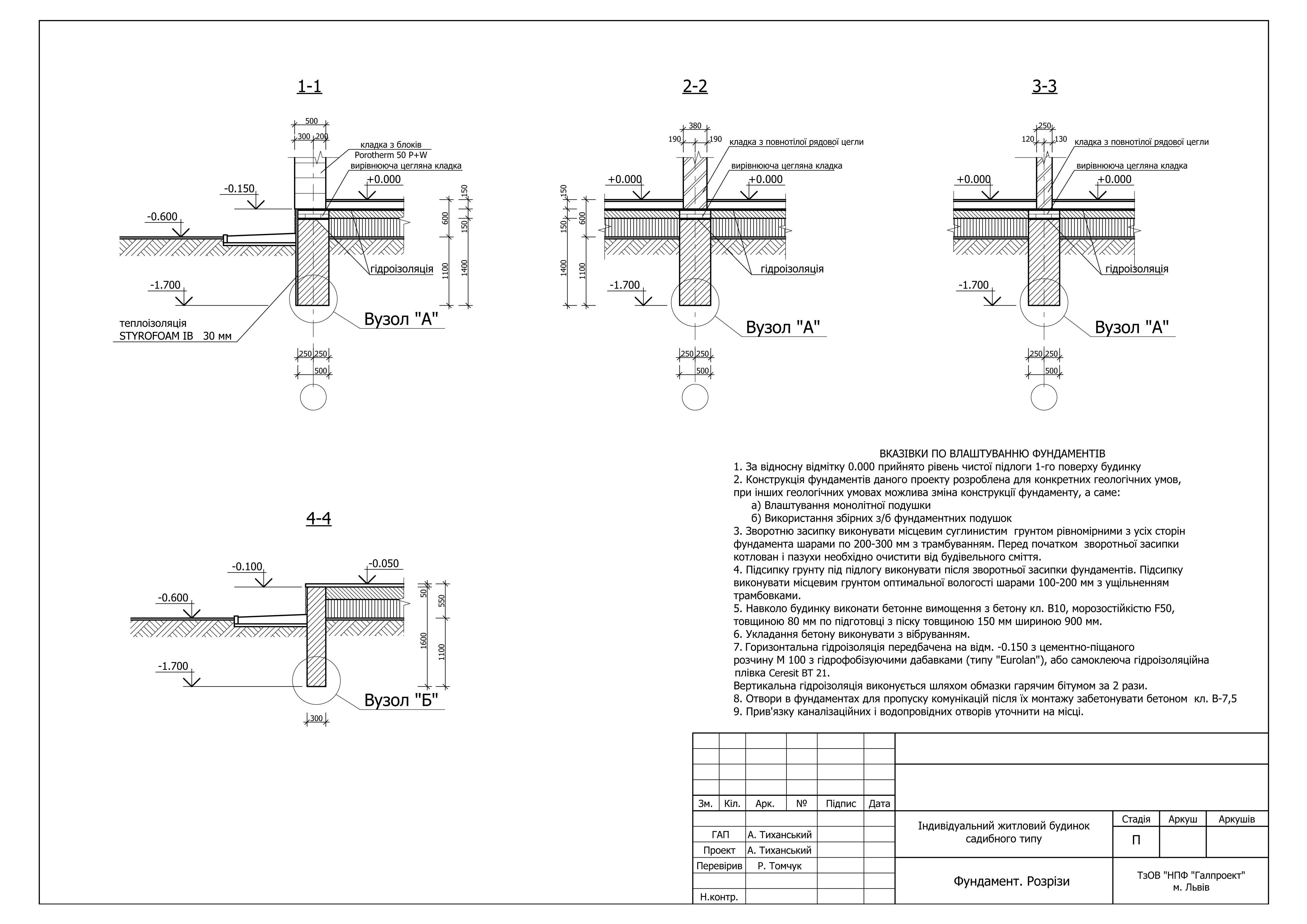

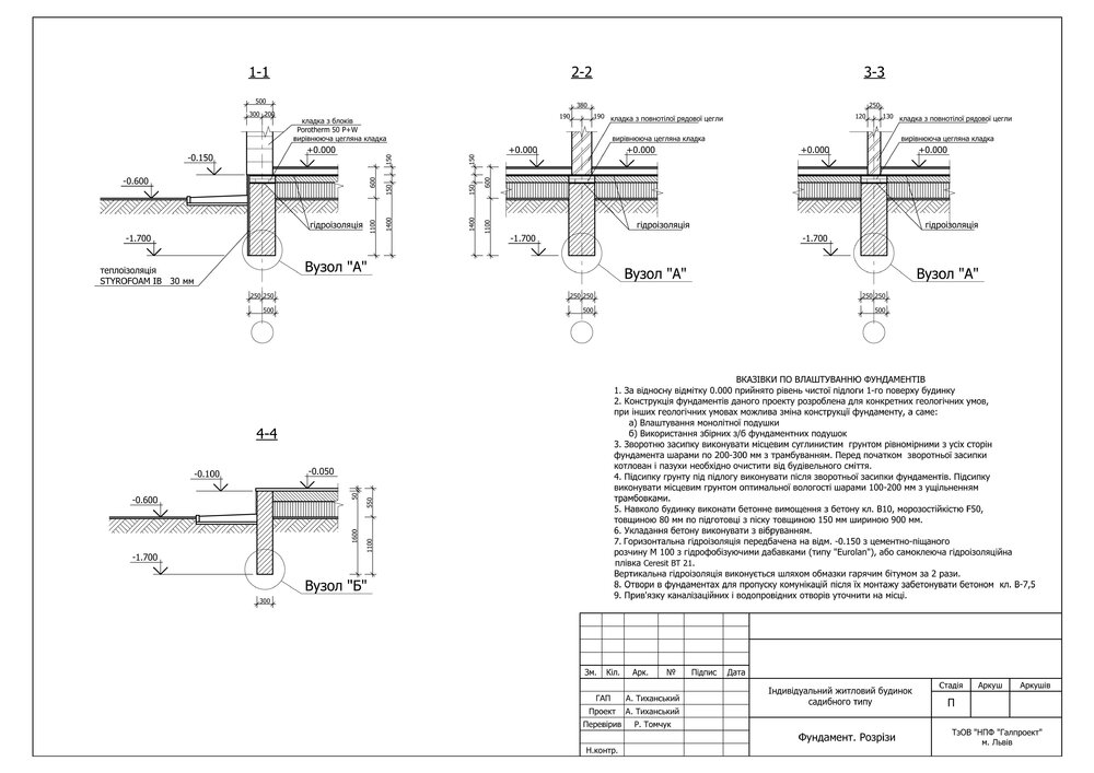

Глубина фундамента по проекту у нас 1,70 если не ошибаюсь (картинку прилагаю). Пятку архитектор не делал, сказал, что нет необходимости. Но у меня муж - за постройки на века, поэтому по согласованию с прорабом решили делать пятку 35см толщиной и 25см в каждую сторону (т.е. будет метр).
Вместо выравнивающей кирпичной кладки решили делать дополнительно верхнее армирование, в проекте только нижнее, насколько мне объяснили.

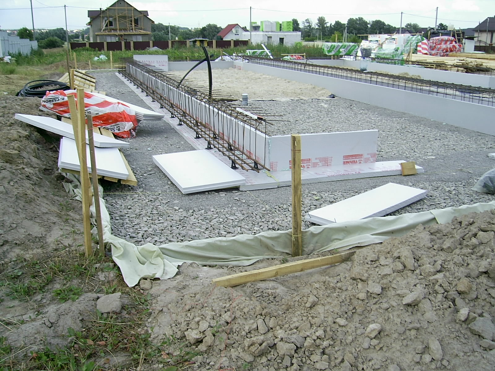

Бюджет не секрет:
- Разбивка дома и вынос осей 500 грн
- Копка ленты фундамента ( экскаватор 1 смена) 2700 грн (по факту получилось + еще 1800 грн за второй день, за копку котлована, но за счет бригады, прораб сам так сказал, т.к. котлован со мной не согласовали)
- Доработка грунта в ручную,изготовление,монтаж,демонтаж опалубки,вязка армокаркасса,заливка бетона

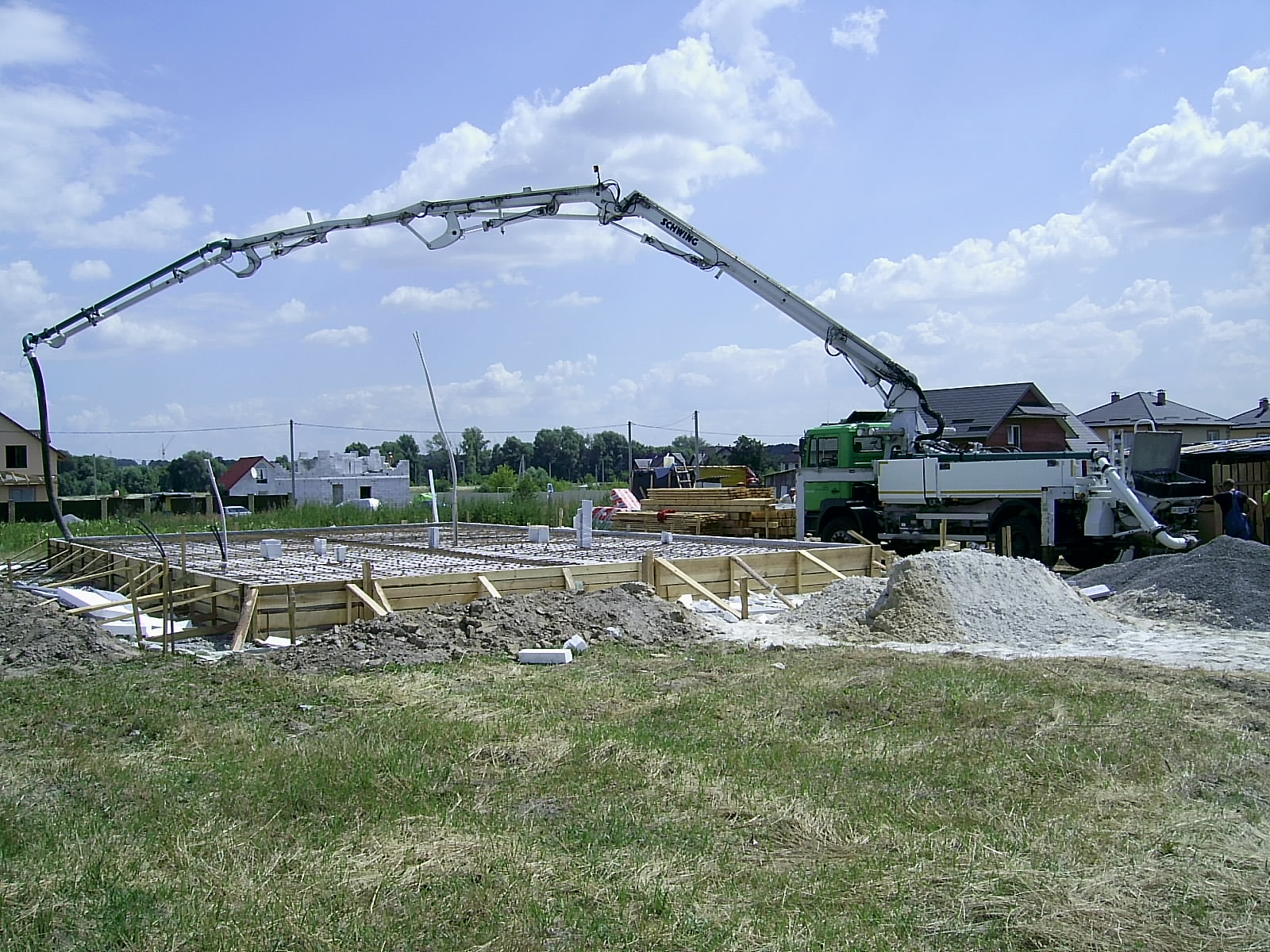

- 54.4 м3 по 350 грн м3 19040 грн ( в эту сумму входит разводка коммуникаций в фундаменте)
- Обратная засыпка грунта с трамбованием (виброплита) подсыпка щебнем, заливка черновой стяжки
- 117,2 м2 по 70 грн м2 8204 грн
- Обмазочная гидроизоляция и утепление внешних стен фундамента 76.8 м2 по 35 грн м2 2688 грн
Это было не самое дешевое предложение, которое мы получили, остановились на нем, т.к. прораб показался самым адекватным из всех). Объемы работ теперь нужно пересчитывать, как я понимаю...

Уважаемые конструкторы, вы видите конкретные ошибки или просто так придираетесь? Вот не пойму этот форум...

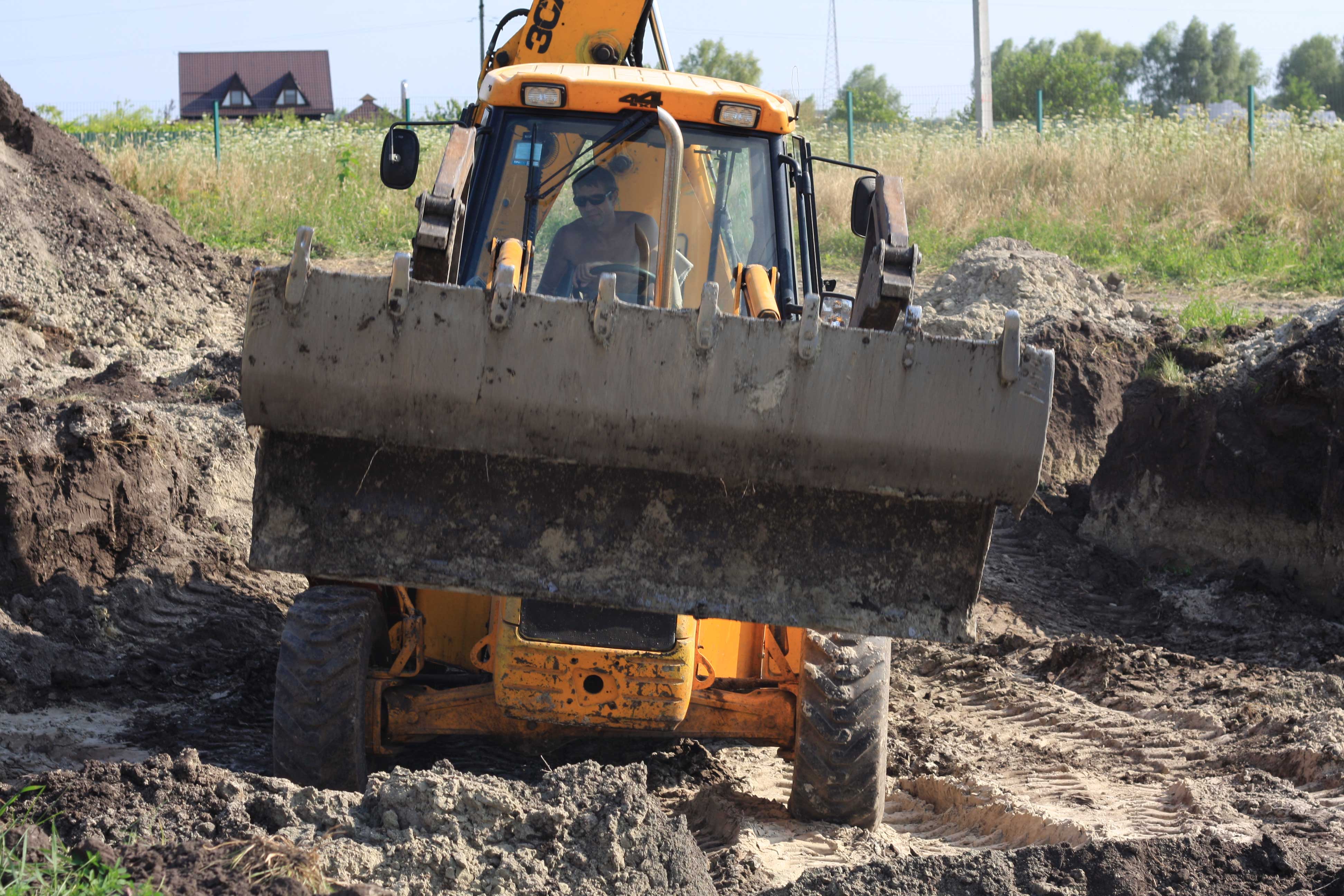

1) Если задача выкопать траншеи под фундамент, JCB - не самый самый правильный выбор, имхо. Для таких размеров и таких тонких задач берут малышей-экскаваторов и они четко копают как надо, не проваливая под собою основание.
2) Грунт из котлована явно продан, в смете у Вас нет вывоза грунта. Зачем? вопрос открытый.
Что сделано, то сделано. Теперь важно что бы прораб не убежал раньше, чем выполнит свои обязательства, ибо грунтовых работ добавилось на пару тыс уе.

если у Вас нет подвала, никакого смысла в этом действе нет, ровно как и нет смысла закладывать фундамент на 1,70 метра глубины при отсутствии рельефа на участке
Простите, ошиблась. 1,70 - это с полом. В землю 1,10.
что бы указывать на ошибки, надо видеть геологию и проектное решение. я не придирался, а констатировал факт произошедшего, не более того. что касается непосредственно самого типа фундамента и подхода к строительству, вам намекал tansss, как прораб, основываясь на свой опыт, то же самае писала и Татьяна5, но более сдержано :)
У нас грун НЕ пучинистый!
Грунты сверху-вниз: суглинок, супесок, песок.
По потенциальной подтапливаемости 3 тип.
Рекомендованы фундаменты неглубокого залегания (ленточные, столбчатые, плиты и т.п.).
- суглинок пучинистый грунт, вопрос только, на сколько....
- рекомендации геологов одни, а проектное решение на оборот, лента ниже глубины промерзания, опять вопрос
- самое интересное, в проекте п.2:
1. к каким именно геологическим условиям привязан фундамент?
2. если же появляться другие неизвестные гео условия, то может быть заменен тип фундамента, но при этом есть геология
3. про армирование вообще молчу
Ни к каким, стандартное примечание. В любом типовом проекте к примеру Сельпроекта есть примечание: фундамент запроектирован для таких то грунтов с такими то характеристиками. После получения геологии выполнить проект фундамента.
К чему ваш комент, лишь бы написать. Если уж вы заговорили о типовом проекте, то и в нем укзывают для каких условий разработан фундамент, какой грунт принят в основании ф и какое расчатное сопротивлени грунта принято, тот же типовый проект Сельпроект как пример. У тс есть геология и разработан индивидуальный проект, а каком типовом решении говорим.
А я разве чето другое написал. Если есть геология и есть проект пусть строят по нему и все.
А вот они уже отступили внеся в проект фундамента изменения. Если че то вылезет в будущем Галпроект типа и не при делах, если тут действительно инд. проект
При этом у меня кстати к проекту у меня то же мнение, что и у вас.

- экскаватор погнул мне забор, когда ссыпал чернозем и загружал его на камаз. Ремонт так навскидку обойдется в тыщ 5 грн.
- закатал вщент мою клубничную и виноградную плантацию, хоть места для маневров было более чем достаточно и его просили аккуратно!

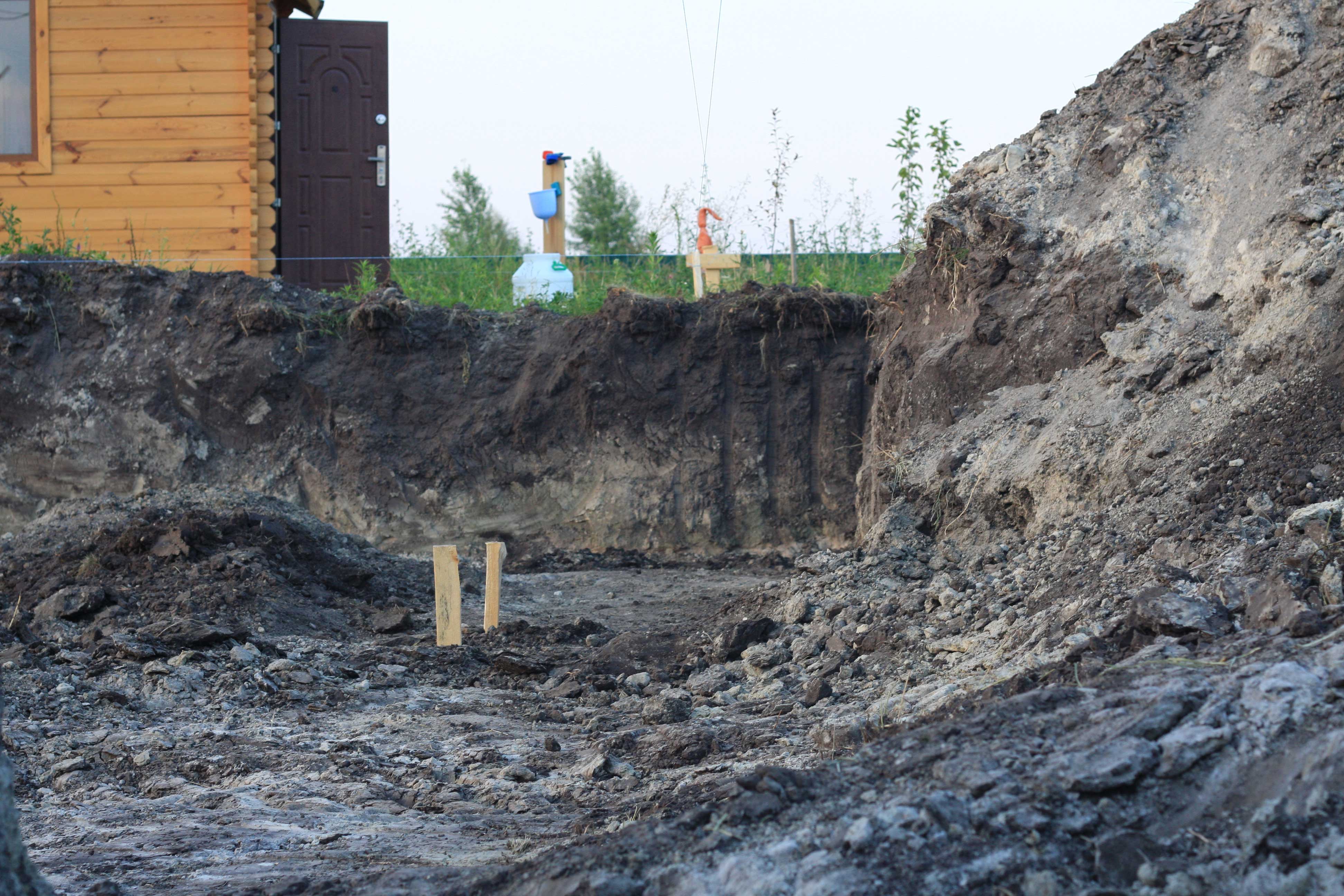

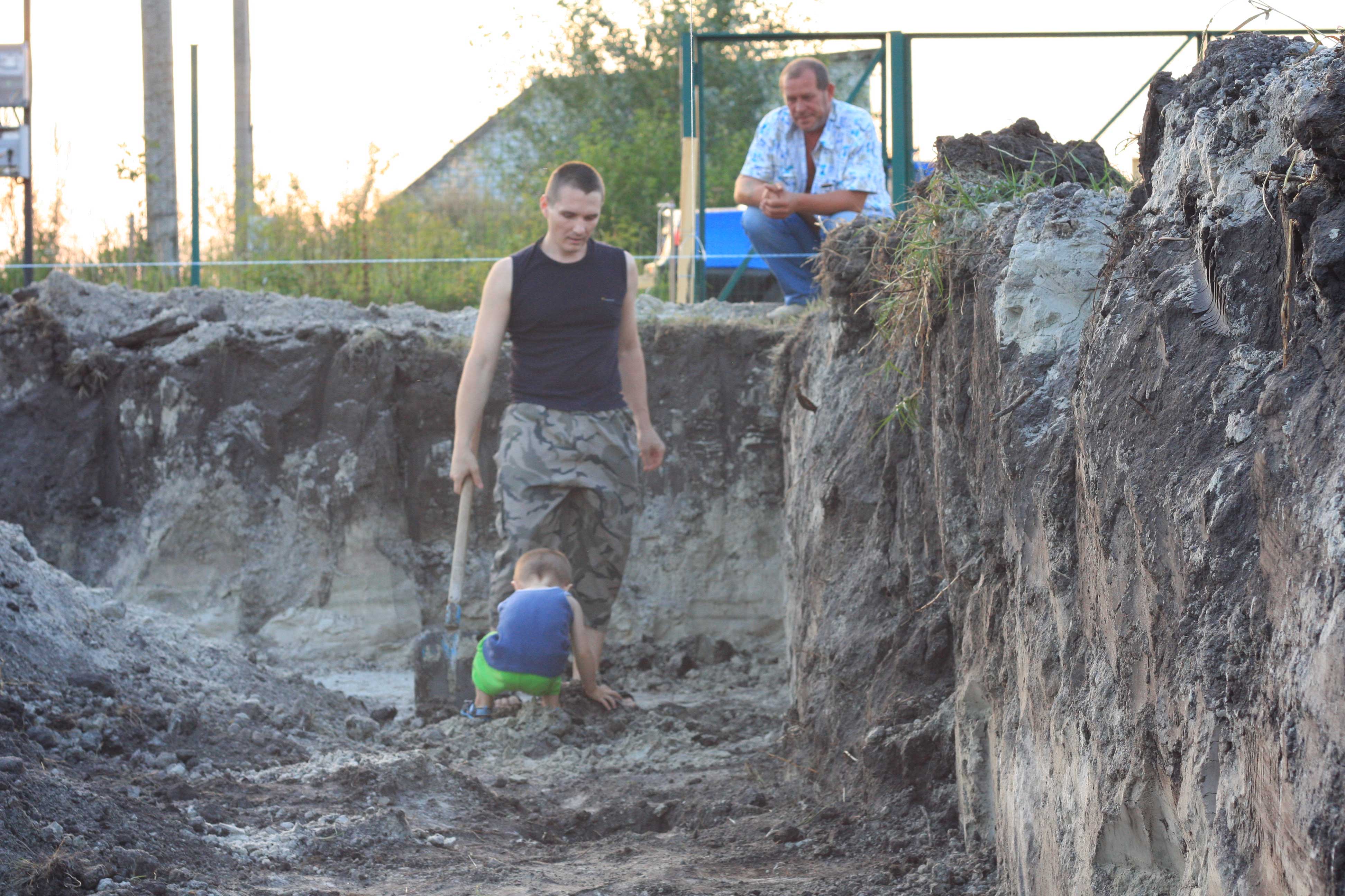

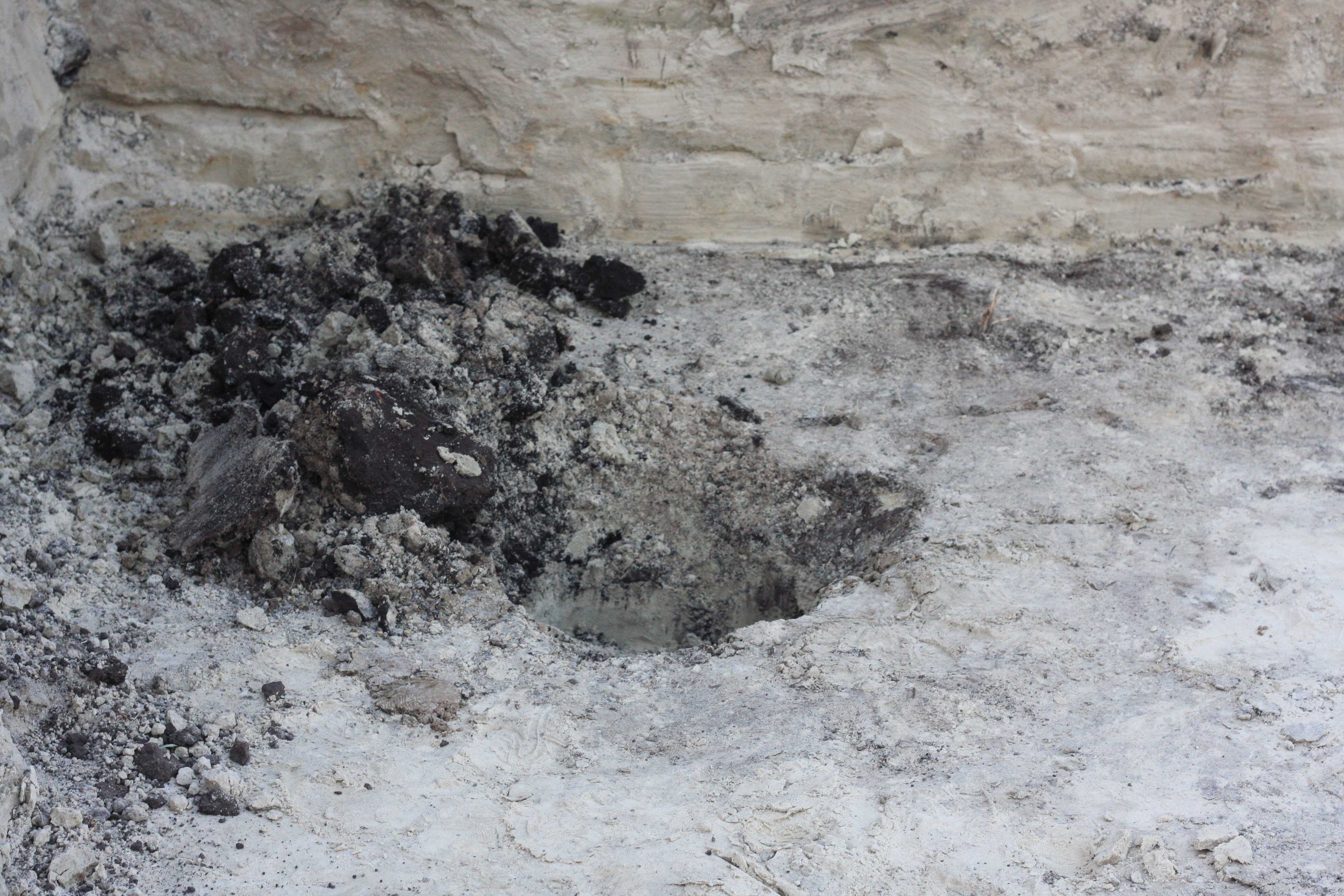

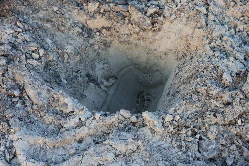

Приехали сегодня принимать работы по ровности траншей. Тракторец-немолодец оставил немало работы. На вид, правда, более-менее ровно? Колышки забиты, ниточки натянуты. Спросили, были ли перекопы? Нет, ничего такого. А тема эта с прорабом неоднократно обсуждалась ранее.
Думали уже уезжать, сделали несколько фото на память. И тут самый младший технадзоровец захотел побегать по дну котлована. За ним спустился и старший. И, под его весом в 80 кг грунт начал проседать:o. Старший - за лопату, он человек дотошный;)
Откуда на этой глубине чернозем? И почему ноги проваливаются? Так перекопов не было?
Для контроля копнул там, где ноги не проваливались. Там чернозема не обнаружено.
Все иллюстрирую фотографиями.
Уважаемые читатели ветки, кто что думает по этому поводу?
Называется это "заливной луг", вероятно, эту местность испокон веков топило при разливе Десны
В этом случае фундамент стоит уже не на естественном грунте, а на песке. Здание лопнет в этом месте.
ну, как бы не правда
Это правда! Местные старожилы нам рассказывали, что в 70-е годы тут на лодках плавали :)
Татьяна5, так Вы верите, что на такой глубине чернозем и рыхлый грунт сам по себе образовался, а не был перекоп и присыпан земелькой строителями?
