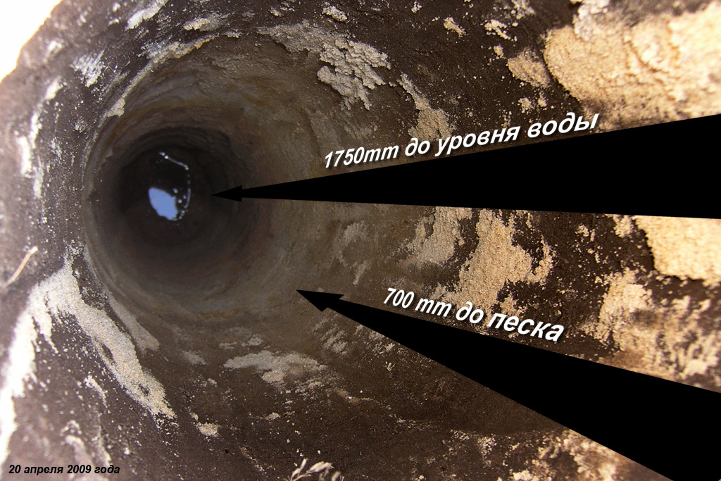

После её прочтения я поехал к себе на участок проверить, на сколько у меня земля промерзла. Весной прошлого года бурили на 1,8 метра садовым буром, так я отверстие накрыл листом шифера, чтобы посмотреть этой весной что будет.
Снега на участке было около 20см. Раскопал до шифера - вокруг ледяная корка. Ну, думаю, буду подымать шифер - треснет. Опасения не подтвердились. Убираю шифер, а под ним земля вообще не замерзла. Я забыл взять лопату и копал снег пластмассовым совком, что валялся в машине. Так он резал землю как нож масло.

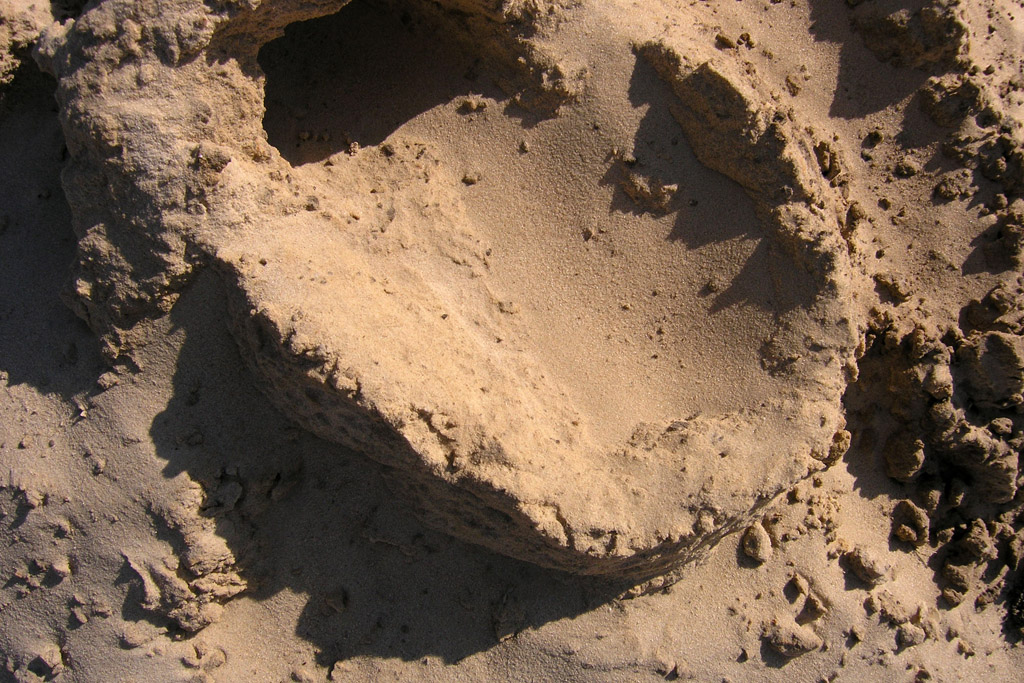

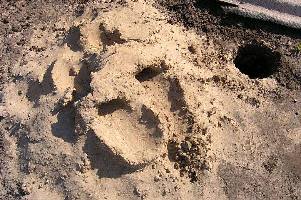

Интересное фото. Чернозем у всех по-разному. Это ж навозной грунт. Есть больше толщина, есть меньше.
Первый раз слышу о таком типе грунта.
На самом деле фото получилось более контрастным чем земля выглядит на самом деле. В реальности он выглядит не таким черным. Это луг, раньше там пасли коровье стадо колхоза села Вишеньки (может за многие годы он "онавозился"? ))).
Песок в земле умеренно влажный. На фото песок из лунки подсох на солнце и очевидно, что фракция его очень мелкая, почти пылеватый.
Вода в наших краях начинается с окло 2м и дальше идет слоями через каждые 2м. Это еще одна из причин почему я не очень хочу закапываться вглубь.

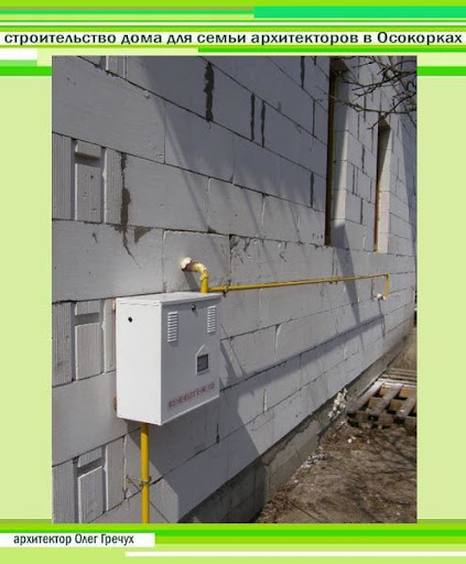

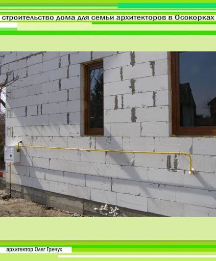

Сегодня занимались газовыми "вонючими схемами".
Вот результат:
Как и следовало ожидать, газовая тема оказалась самой дорогой и практически безальтернативной.
Счетик выписали газовики некислый - 8700 грн (материалы+работа). На вопрос - могу ли я сам купить точно указанные в списке материалы был - нет, вы купите несертифицированное. Это я спрашивал про трубы, которые продаются на металлобазе.
Короче, назначили цену - хочешь - плати, нехочешь - иди. Торг здесь не уместен.

Как планируете облицовывать внешнюю стену возле газового счетчика и труб?
Может проще было подводить газ после внешней отделки?
