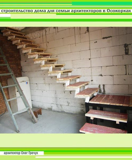

Прсмотрев на фотографии лестницы, возникло несколько вопросов:
1. Почему не сделали ширину конструкции по ширине проема?
2. Сварные подступенки вертикальные?
3. Не будет ли прогибаться конструкция (без тетивы)?
4. Высота ступенек 198 мм. многовато.
5 Нужно ли соединять между собой 2 лини конструкции уголком?
Вопрос интересный, ответ очень простой - чтобы уменьшить свободный прогиб ступени. Вы предлагаете вариант, кода между опорами ступени было бы 90 см, а мы сделали - 60 см. Есть разница когда между опорами плиты (условно ступени) - 90 см или 60 см?
нет, угол порядка 81 градуса.
Прогиб исключен, это показал предварительный расчет, при нагрузке в 100 кг на каждую ступеньку, это мы проверили в натуре, опытным путем.
Тетива - это Вы о чем? Есть лестницы с тетивами, есть с косоурами. Эта - с ломанными косоурами. Тут не может быть тетивы.
Кто сказал, что 198? Я писал - 187. точка. не многовато.
почему уголком? ломаные косоуры соеденены по центру прямоугольной трубой меньшего сечения. Нашитые сверху ступени и подступенки придадут горизонтальную жесткость конструкции.

Металл перед покраской шпаклевался. Производителей шпаклевок, красок не знаю, так как этой работой занимался сварщик.
Извините за назойливость, но разве это шпаклеванный металл, ведь на нем отчетливо видны борозды, сварные швы..?
Или эта сторона косоура обращена к стене и её не будет видно?
Это маленькие косоурчики на три ступеньки до поворота лестницы. Борозды - деффекты проката. Но, в основном - поверхность нормальная, швов практически невидно. То, что слой грунтовки есть - это было видно на сколах, которые появились во время транспортировки.

Спасибо за комплимент. Идея лестницы наша с женой. Чертили и меряли сами, считали с конструктором. Металл тоже сам купил - все остальное сварщики. Телефон сбросил в личку.
Спасибо за ответ. С высотой ступенек, я проморгал, сори, соединение тоже не досмотрел и конечно же не тетива, а косоур! Короче, хотел "выпендриться",- не получилось.:D
Забыл спросить, почему отказались от запобежных ступеней?
Вы наверно хотели сказать забежных?
Такой у нас дизайн, лестница с двумя маршами, один короче, другой длиннее, повернуты друг относительно друга на 90 градусов и с промежуточной площадкой. Все ступени покупные, заводские, стандартного размера. Треугольники из них резать не надо.
Можно было сделать две забежные ступени, тогда каждая ступенька стала бы ниже. Но тогда были бы треугольники, а не прямые углы.

сегодня обмотали каркас лестницы бумагой, из старой половой доски от снесенного садового домика сделали черновые ступени, и примотали их скотчем к каркасу.
Получилось вполне сносно для продолжения работ в доме. По лестнице на второй этаж подняли диван и тахту - выдержала.

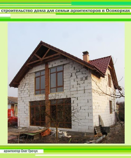

защитную пленку с профилей почти всю удалили. теперь окна видно во всей красе.
