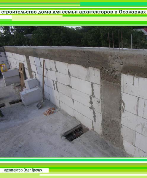

Пожалуйста подскажите, будет ли утеплятся надземная часть фундамента и отмостка? Какова глубина заложения фундамента?
Отмостка? Утепляться? Нет, отмостка не утепляется, я такого не встречал в спавочной литературе.
Цоколь бетонный тоже утеплять не будем, у нас внутри утеплитель будет. Выше цоколя изнутри поднимется и перекроет этот мостик холода.
Глубина заложения фундамента - 1.3 м. (ниже земли)
Отмостка утепляется в случае мелкозаглубленного, утепленного фундамента. Почему и спросил о глубине заложения. Спасибо.

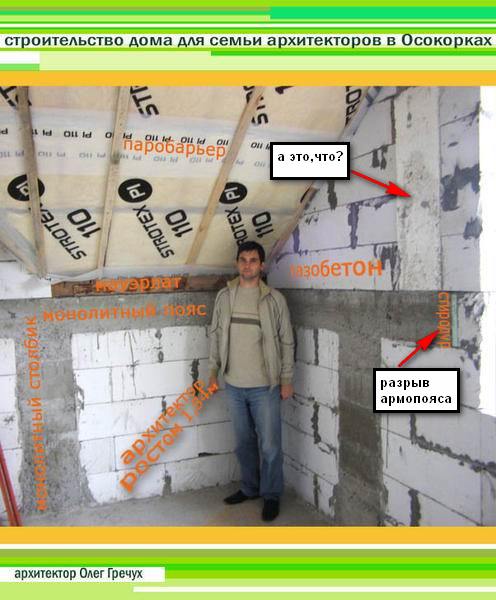

А эти бетонные колонны где начинаются? На первом этаже их не видно.
Колонны эти завязаны арматурой с монолитным поясом вокруг теривы. Начинаются с отметки верха перекрытия над первым этажем
А какое их предназначение и насколько хуже было-бы без них?
И еще вопрос. Теряется ли надежность верхнего, "разорванного" окнами со стороны фронтонов,армопояса по сравнению с цельным?
И что это за вертикальный "столбик"?

Вот в этой ссылке
- видно, как вкладывают арматуру на армопояс и привязывают к ней вертикальные столбики. По моему мнению они нужны для удерживания стен мансардного этажа от распора, который производит стропильная система. Также они служат для привязывания армопояса под мауэрлат к основному армопоясу в перекрытии.
Конечно же, армопояс, на который через шпильки одевается мауэрлат лучше работает, когда не имеет разрывов. Но окна, балконные двери - всегда будут "разрывать" непрерывность армопояса. Для этого и нужны вертикальные столбики, чтобы компенсировать потерю прочности. Тот верхний столбик, что Вы показали на фото - он уходит до уровня над перемычкой и поворачивает на горизонталь. Конечно, получается сложная система, и ее лучше просчитывать в "Лире" или "Мономахе" на воздействие всевозможных нагрузок, может некоторые связи окажутся лишними.
Но мы сделали так, возможно где-то перестраховались.
Верхний столбик изнутри прикрыт тонким (3 см) пенопластом - это потому, что поверхности бетонных столбиков и поясов не получались в идеальной геометрии, а пенопластовую "корку", даже если она не ровная - легче выровнять.
