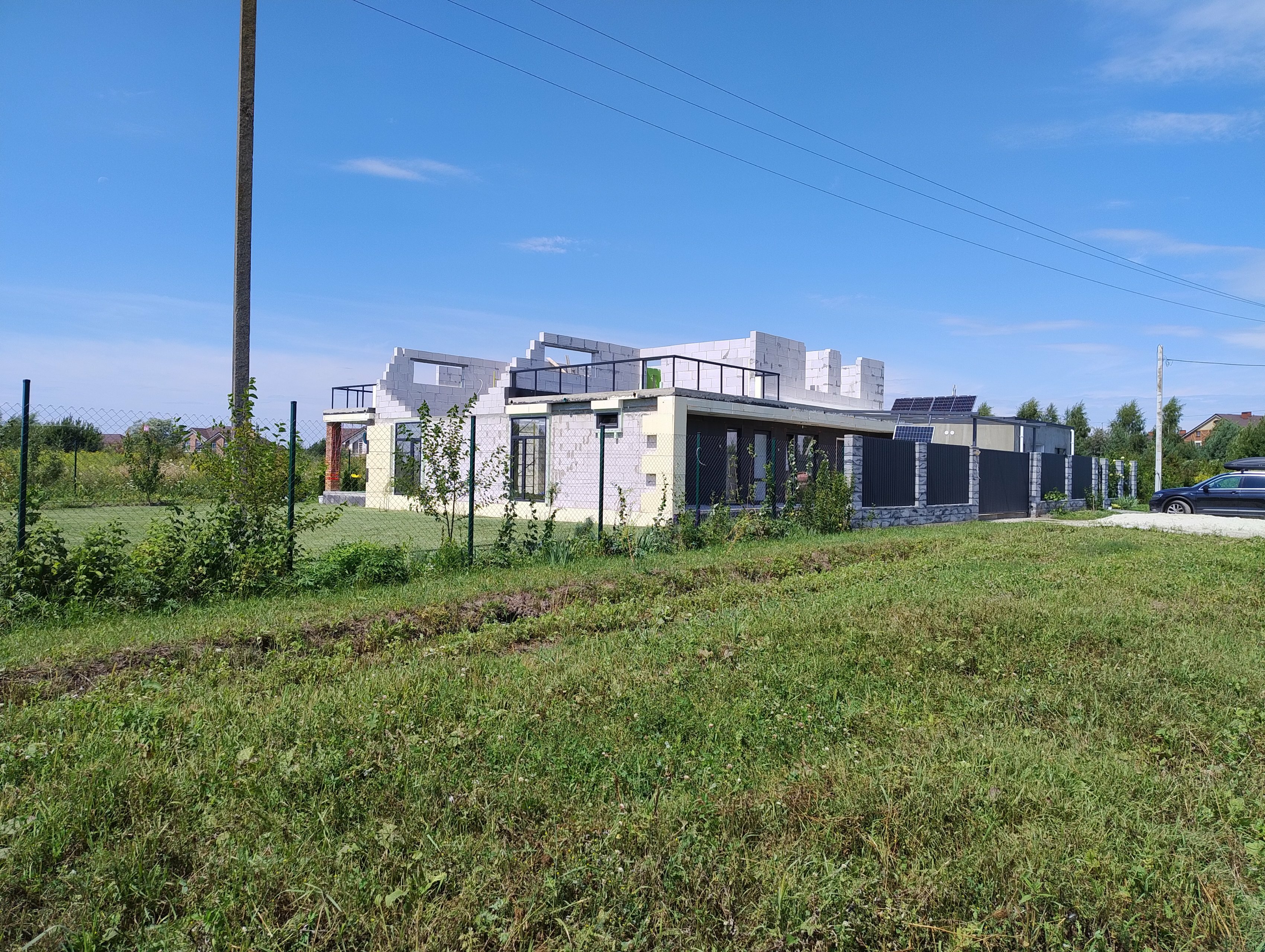

Дом возле Бучи (начало строительства май 2009)
Andrey-Bucha

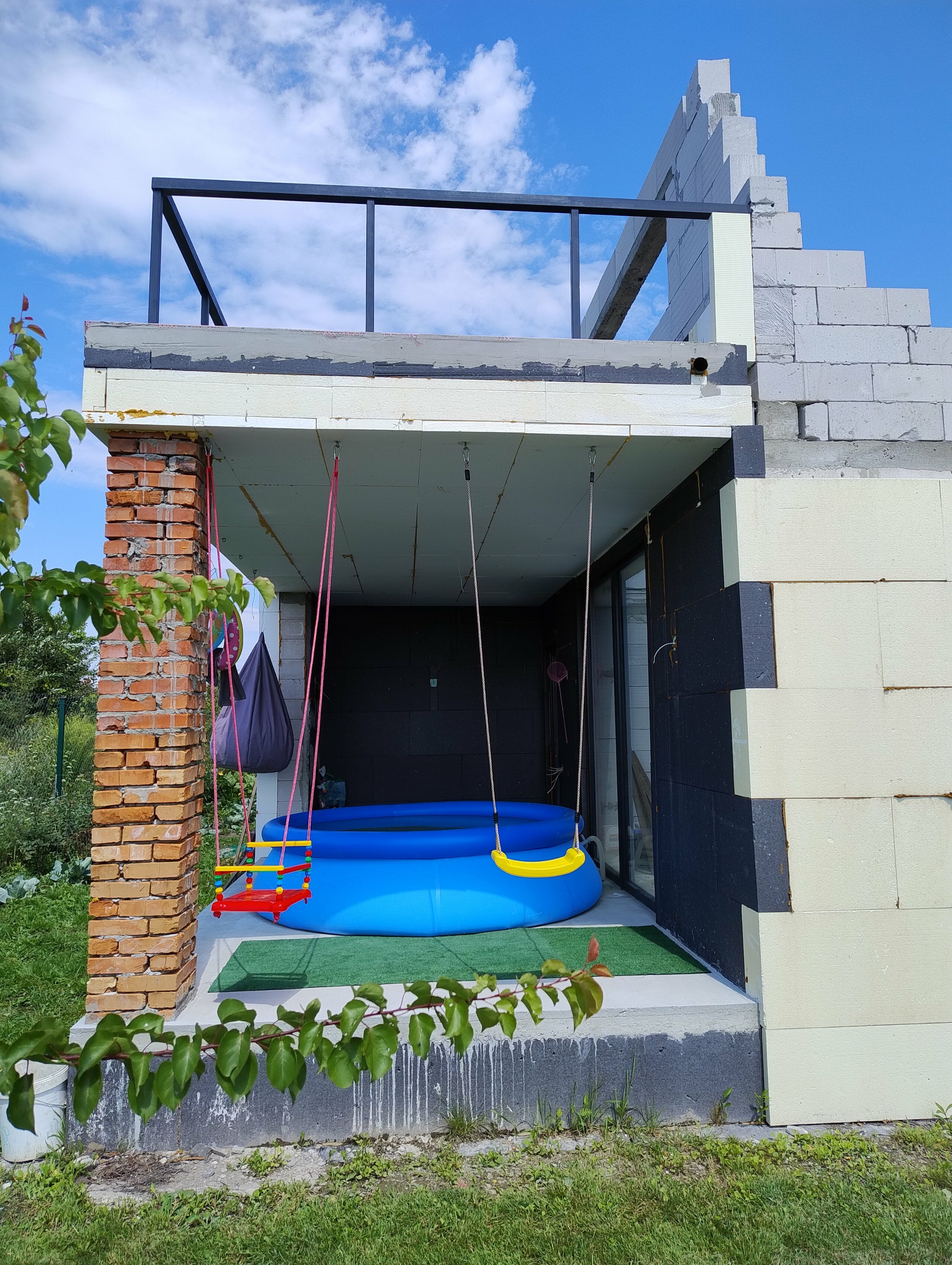

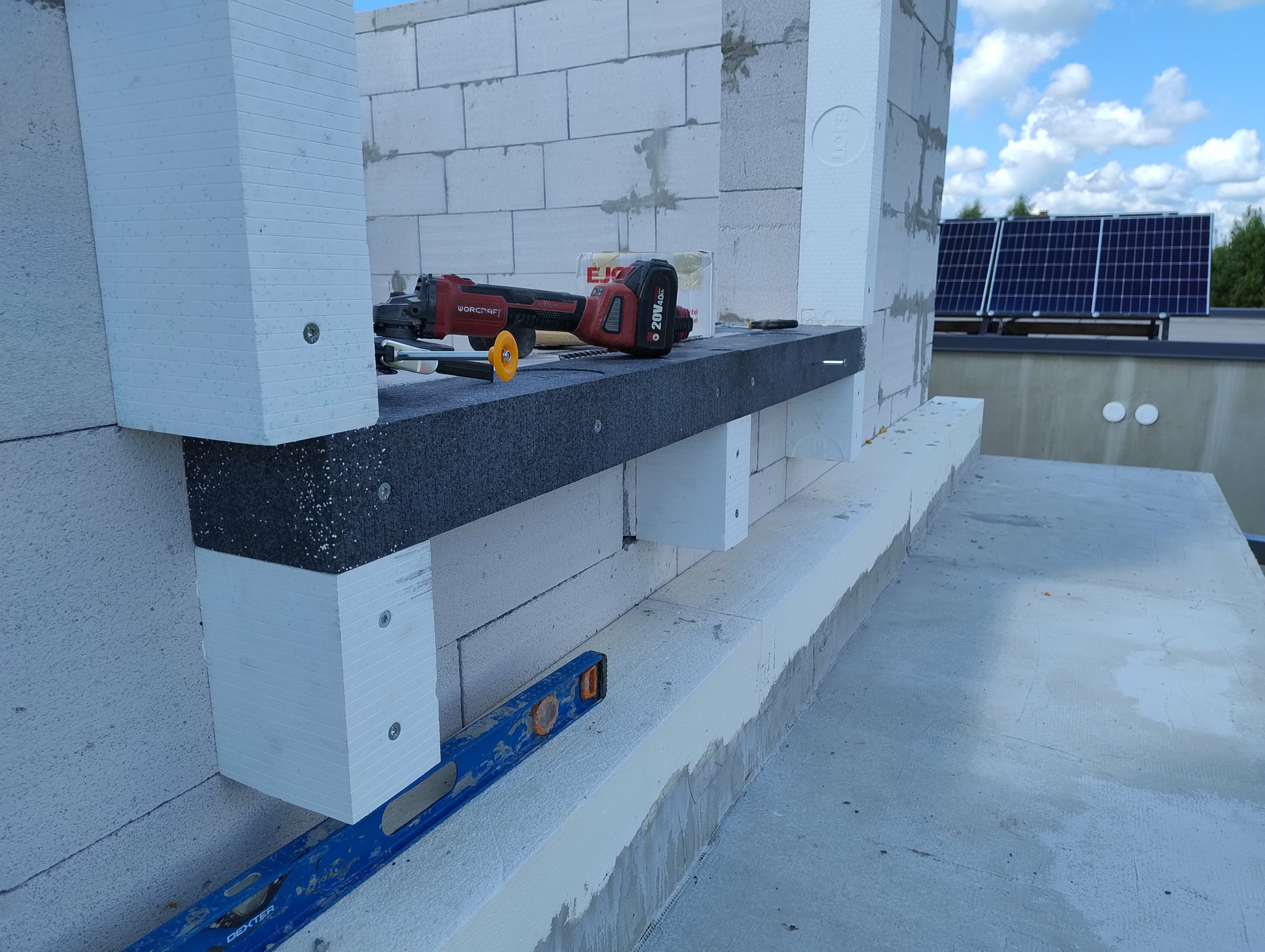

14 часов назад, Andrey-Bucha сказал:
Міцність на стиск більше 2000 кРа

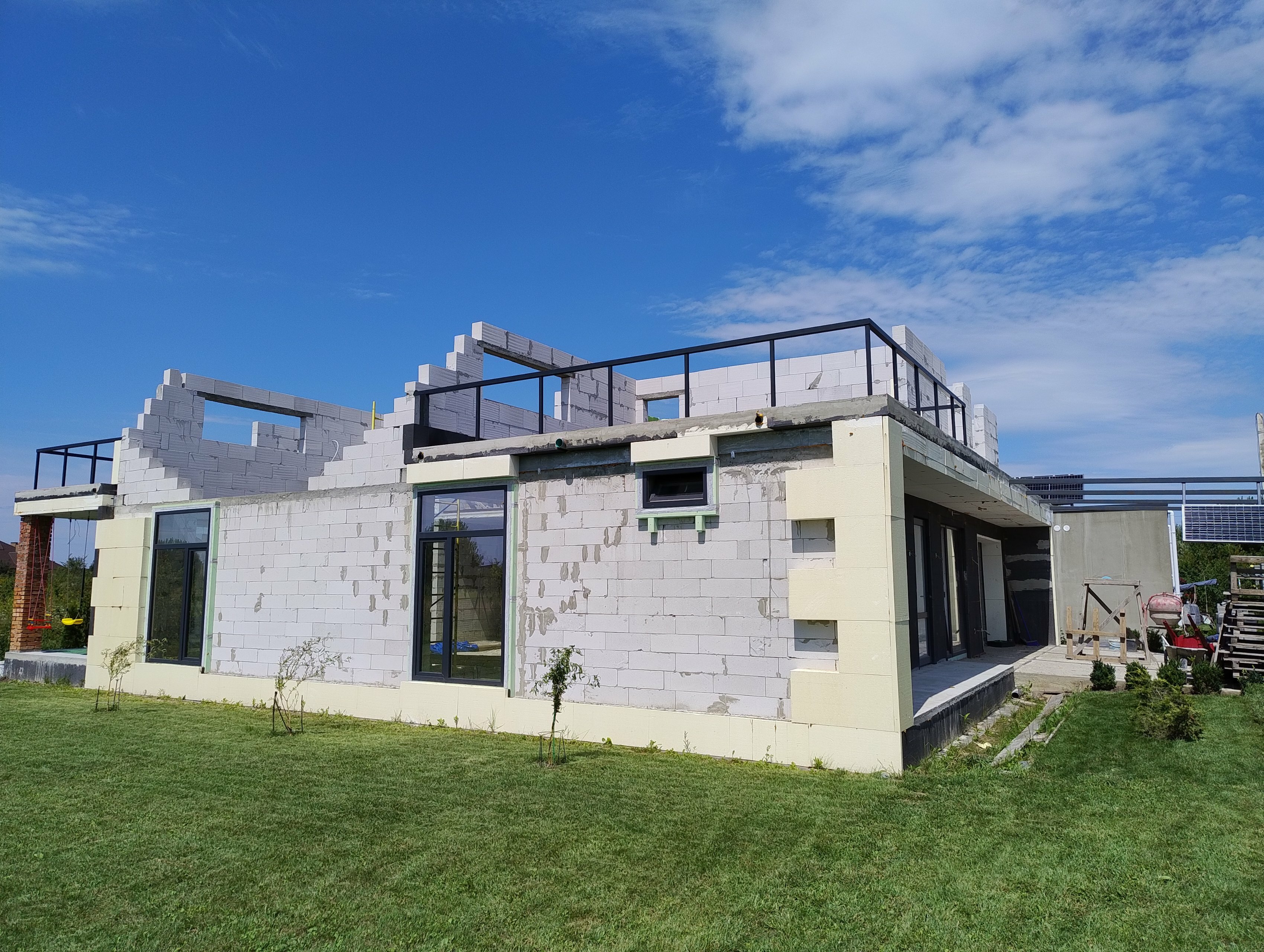

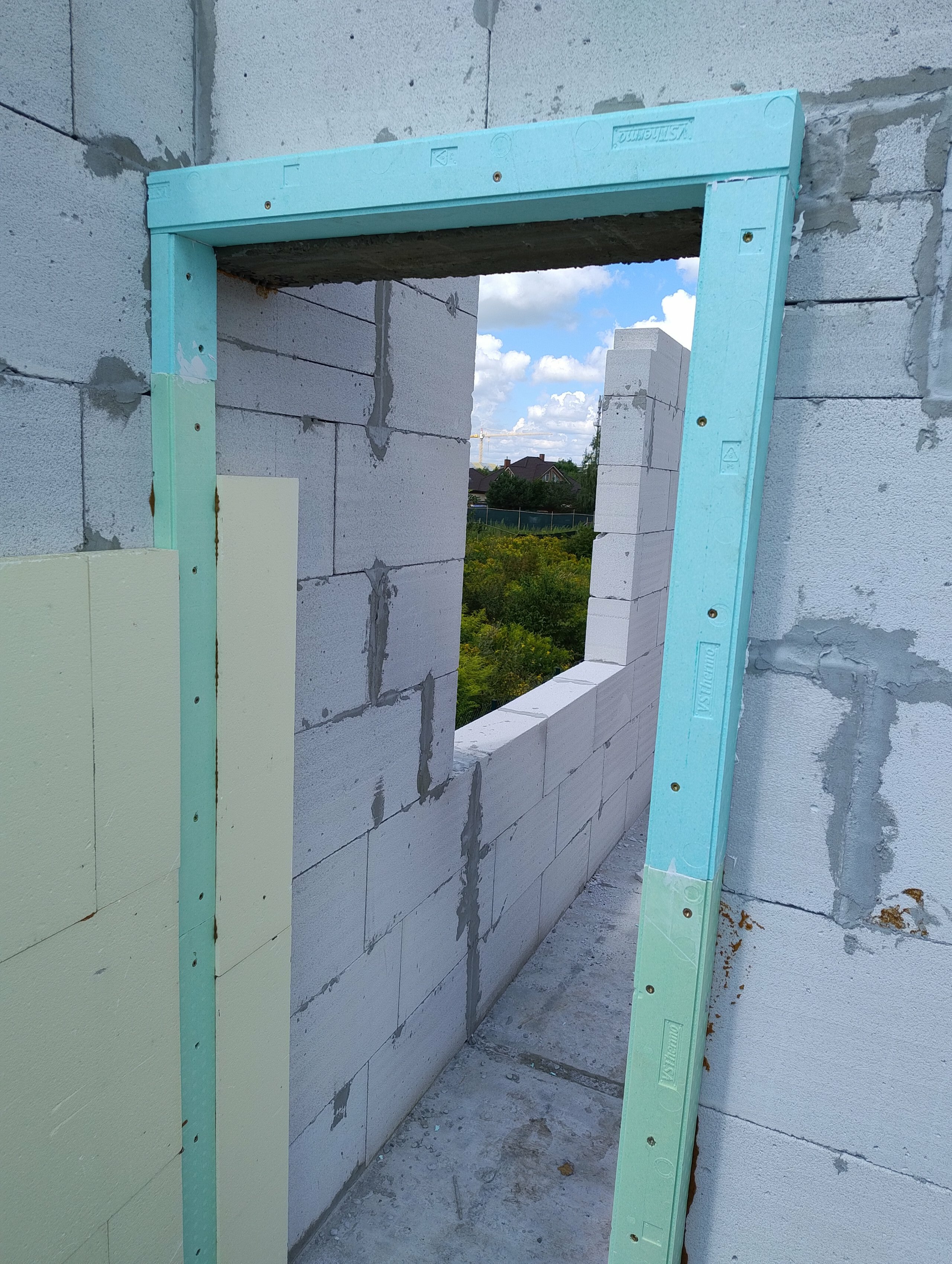

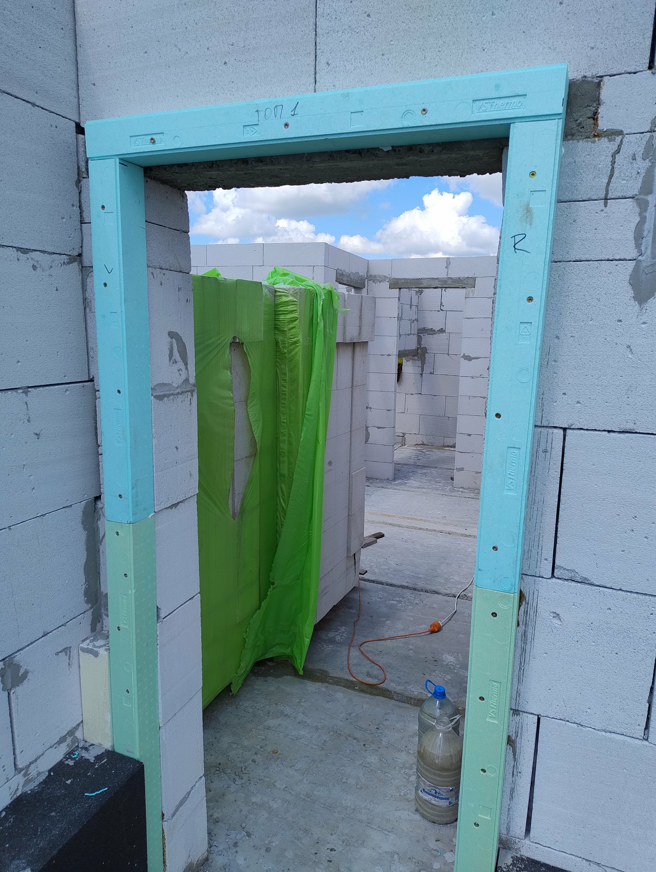

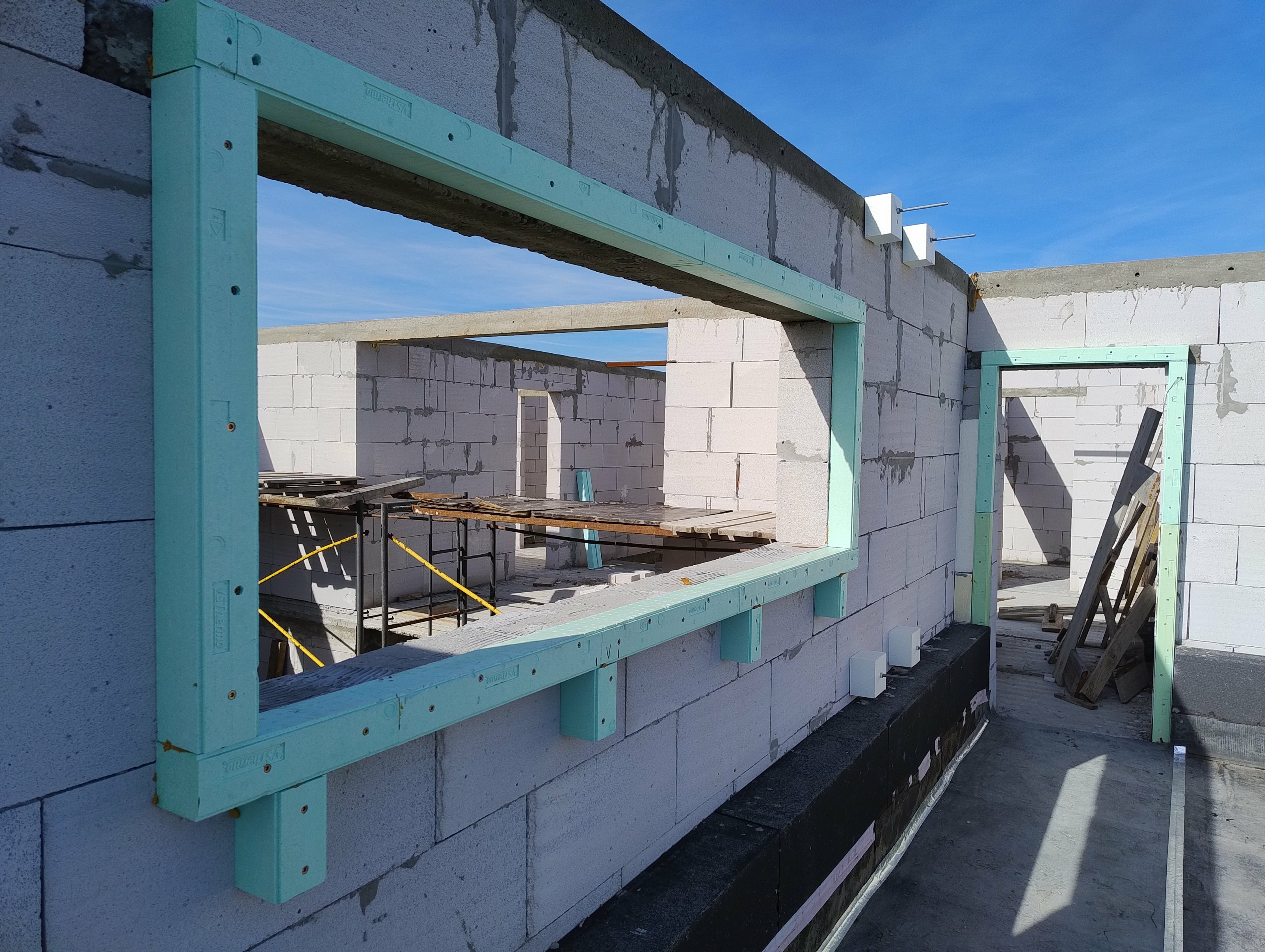

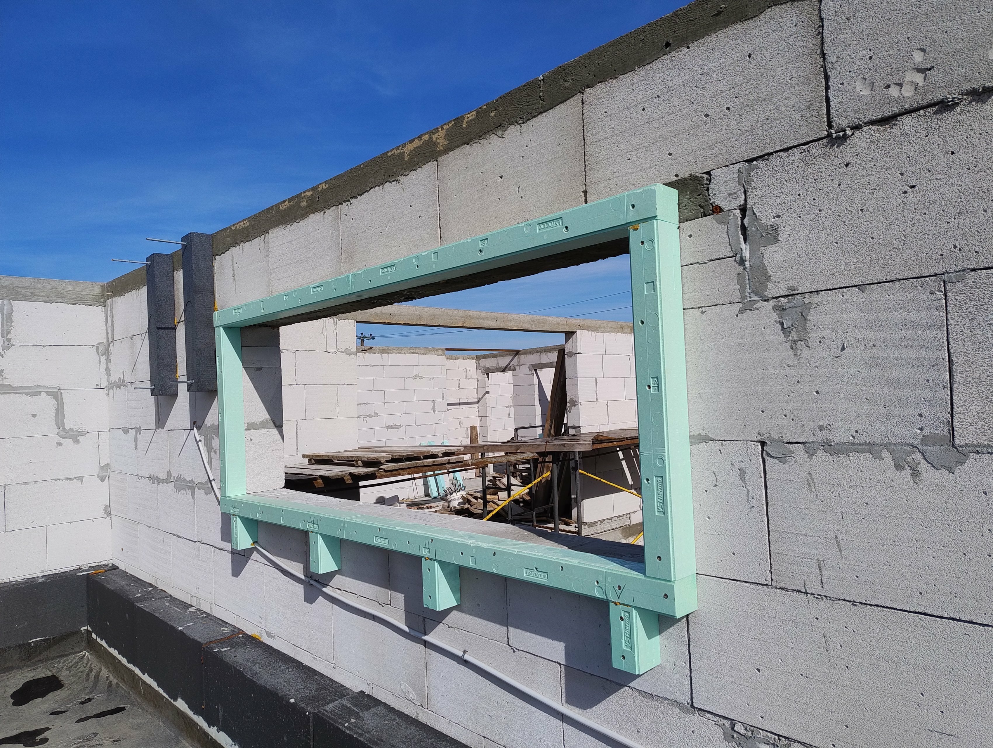

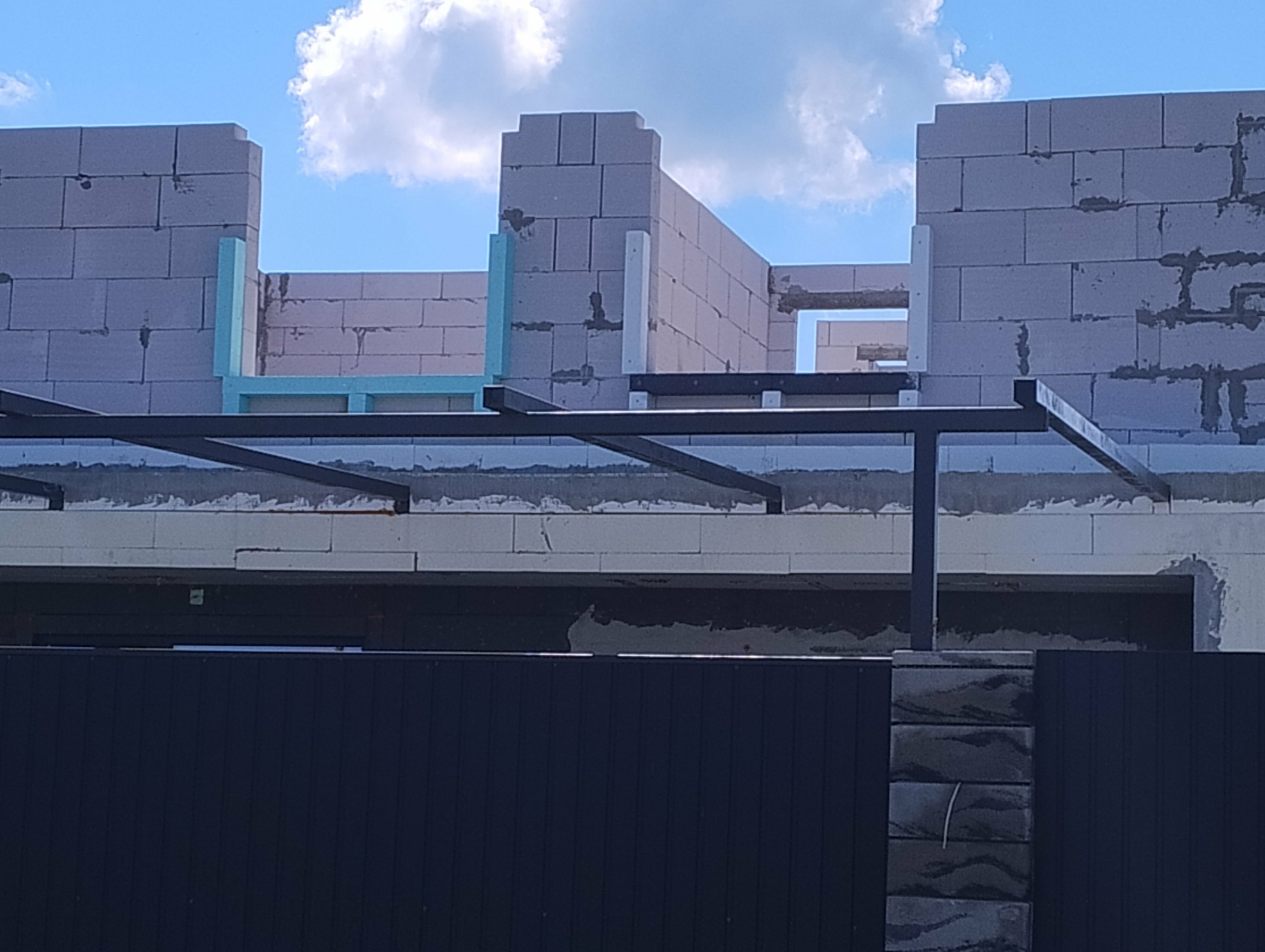

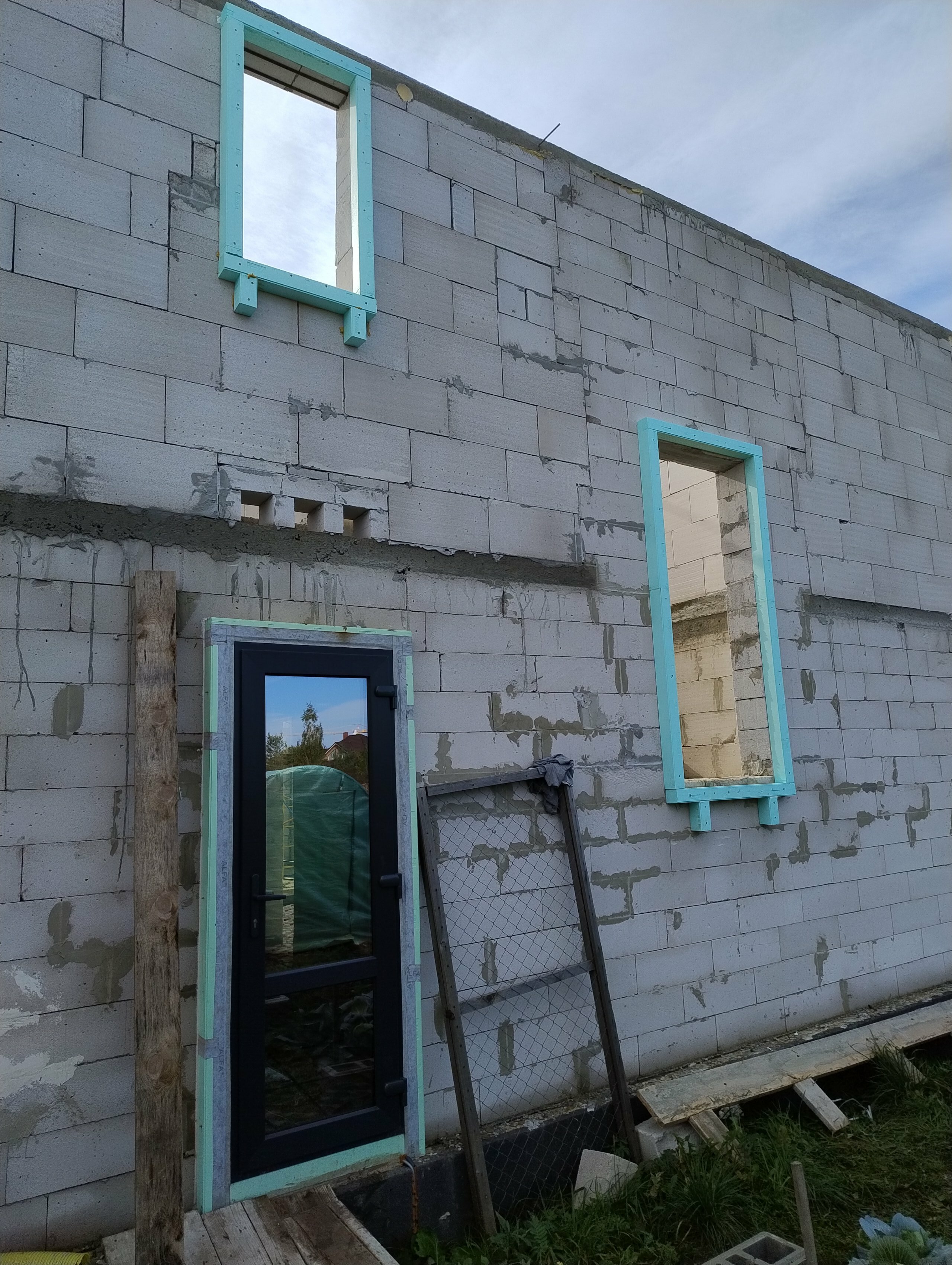

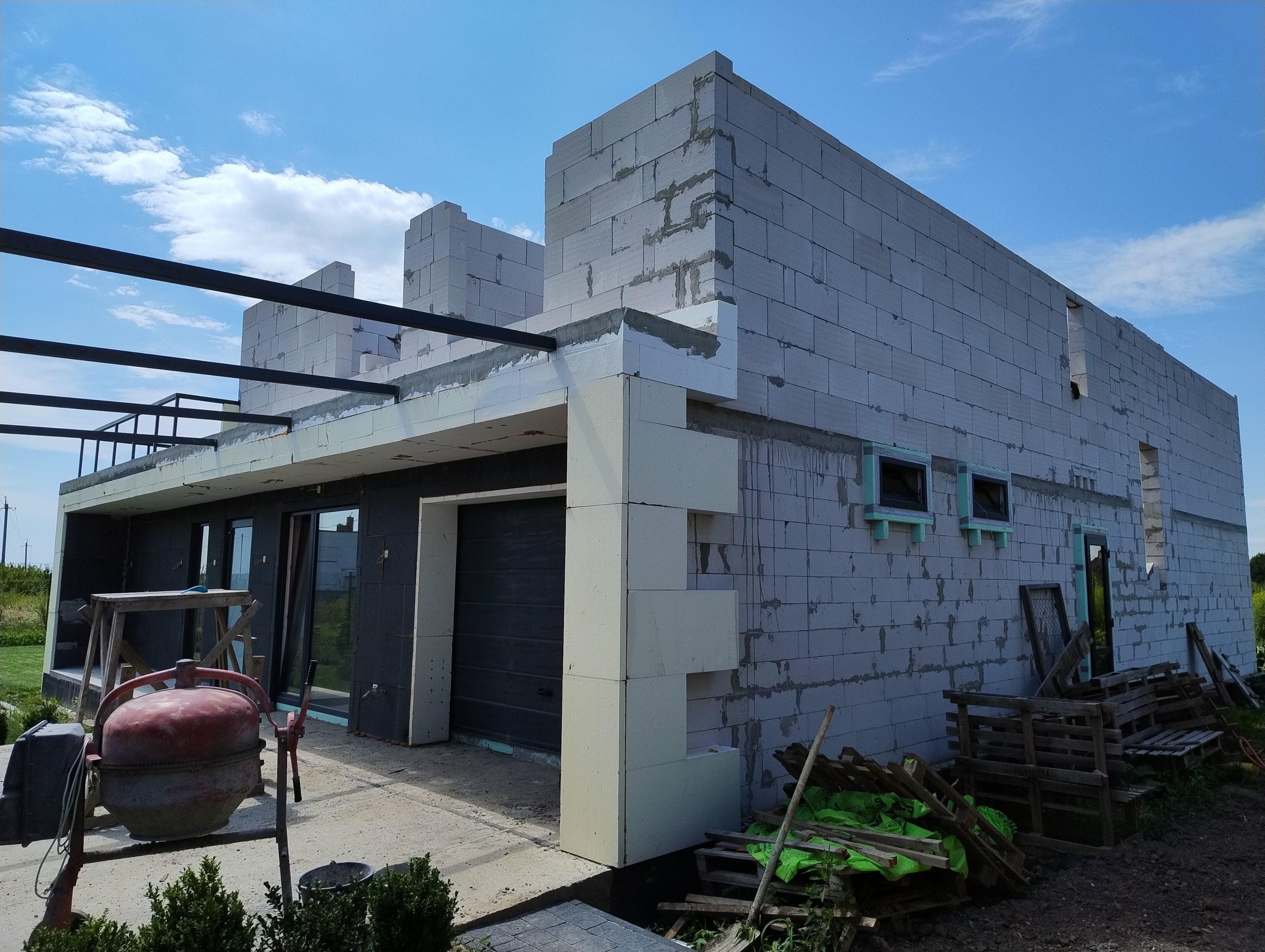

Интересно какое давление в местах опирания профиля утеплителя на саморезы/анкера и какое соответственно давление саморезов/анкеров на газоблок? Не видно как крепление реализовано, но я б заморочился с этим...
2 часа назад, apereverzev сказал:
Там каждые 30 см примерно турбовинт 202 мм
8 хвилин тому, Andrey-Bucha сказав:
хоча б на двері поставте монтажні пластини ще, по штуки 4 на кожний бік.
Двері важкі гупають ого.
Змінено користувачем yur43
  • Дякую 1

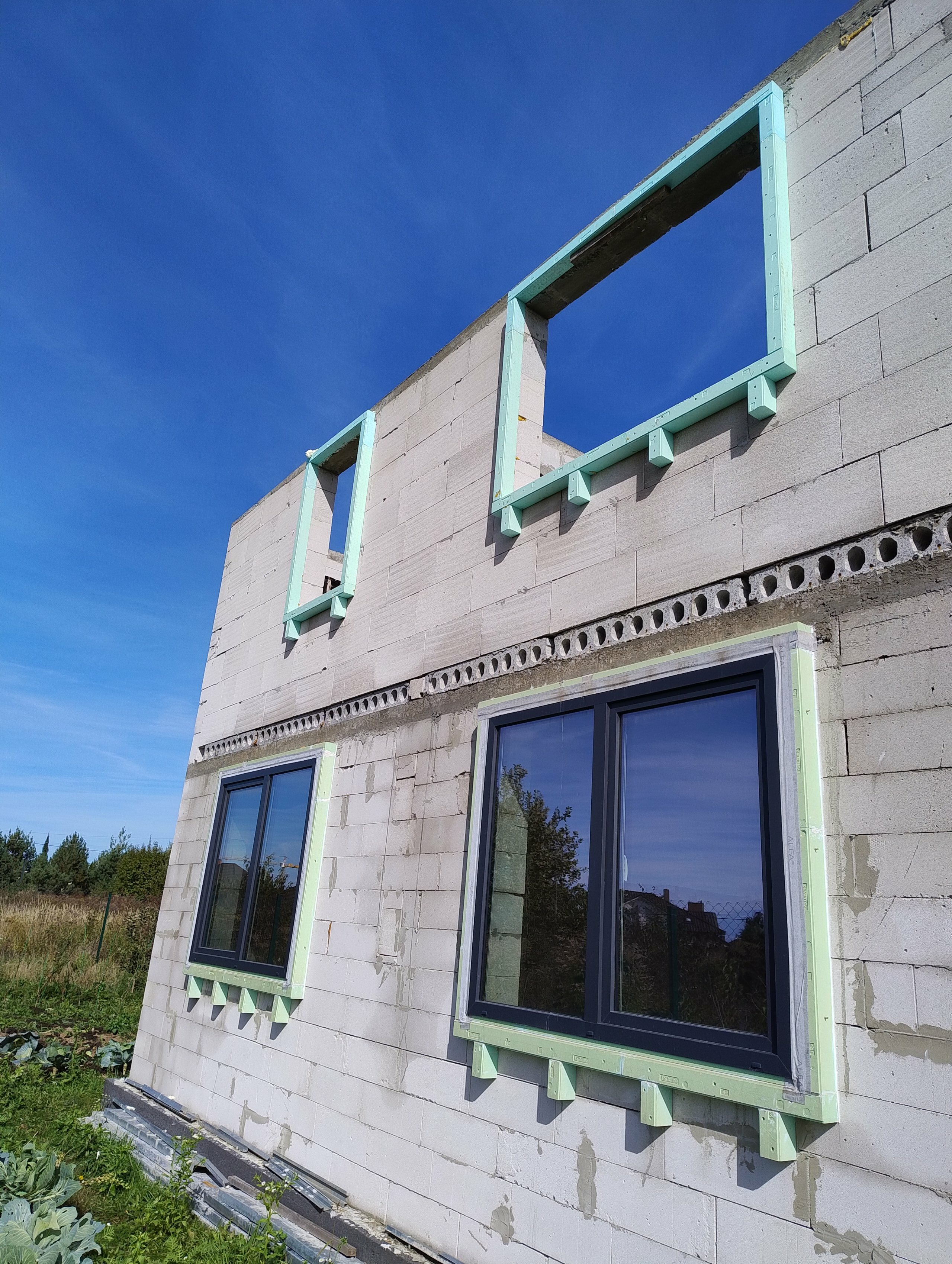

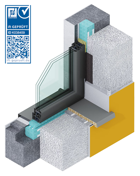

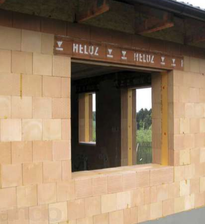

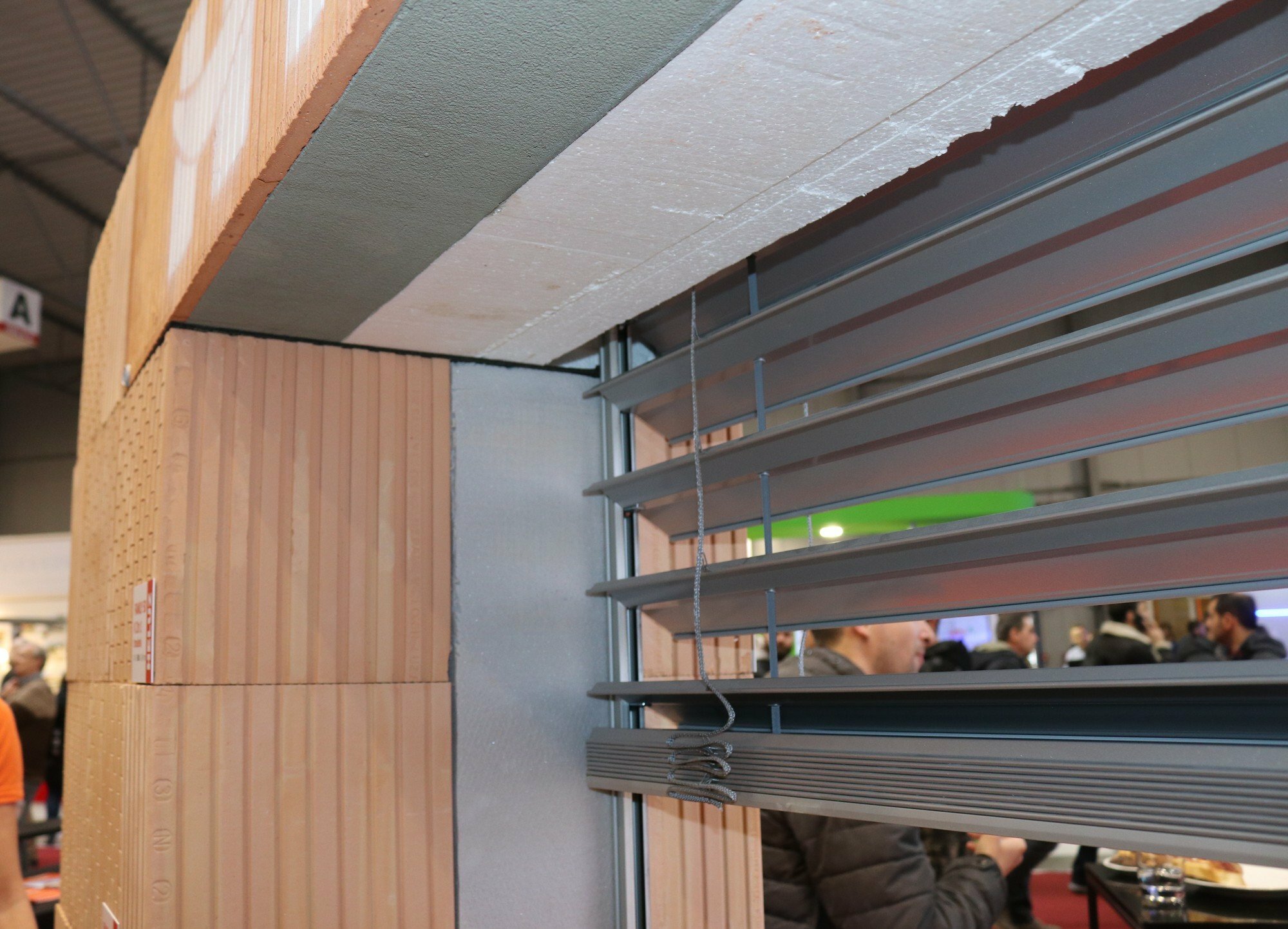

В 26.02.2024 в 22:00, Andrey-Bucha сказал:
Рекомендую 30 хв подивитися. Про користь від виносного монтажу вікон
В 26.02.2024 в 22:11, Andrey-Bucha сказал:
По сути окно должно быть посередине стены. В 0 точке. Скажем если у вас 40 см газоблока то ровно посередине. Если кирпич и 150 мм пенопласт скажем то примерно на 5-8 см вынос. Там где 0
Это все ерунда, то видео и ваши уверования в то "не дешевое" с проблемами стройки(долгострой) и выкачка денег с вашего кармана.
Я еще в начале "до"вашей стройки писал вам,что пересмотрите материалы,(а этому нужно уделить два дня) и я вам не желаю плохого, я хочу что бы у вас вышло экономно и с комфортом, но, вы выбрали другой "тернистый путь" ну, и еще может быть по вашей рекламе "графитового утеплителя". Не буду спорить,хороший утеплитель, но зачем переплачивать, когда можно экономить с другим мат. более экологичным,теплым и прочным.(возможно в итоге равной "R" теплой стены)
Здесь и ваши расходы по квартире, вы сами себе создаете проблему. Скажу еще по другому, так у вас сейчас выходит -"мы сначала создаем себе проблемы, а потом ищем пути их решения"
Вот на фото с вашим проблемным элементом (1-е фото, утепления периметра окна) и моим 2-3 фото, где все продумано в лучшем варианте, и без "навесных" и двойных работ(не переплачивая) за фасад и сомнительными решениями с утеплителями откосов и с двойными работами.
А по перекрытию,там вообще большая переплата с "тройными работами".
Цените ваше время и деньги!
Удачной стройки!

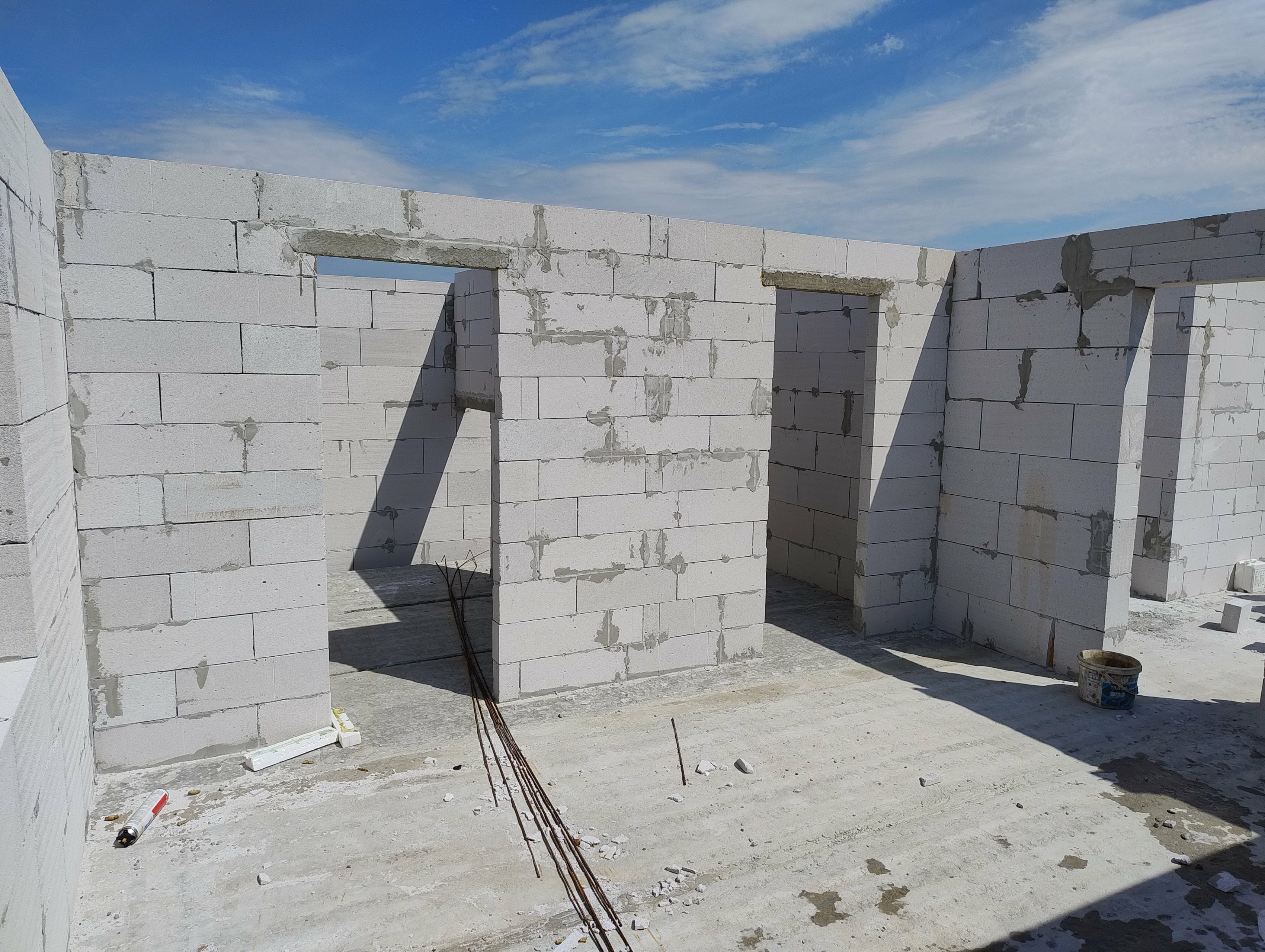

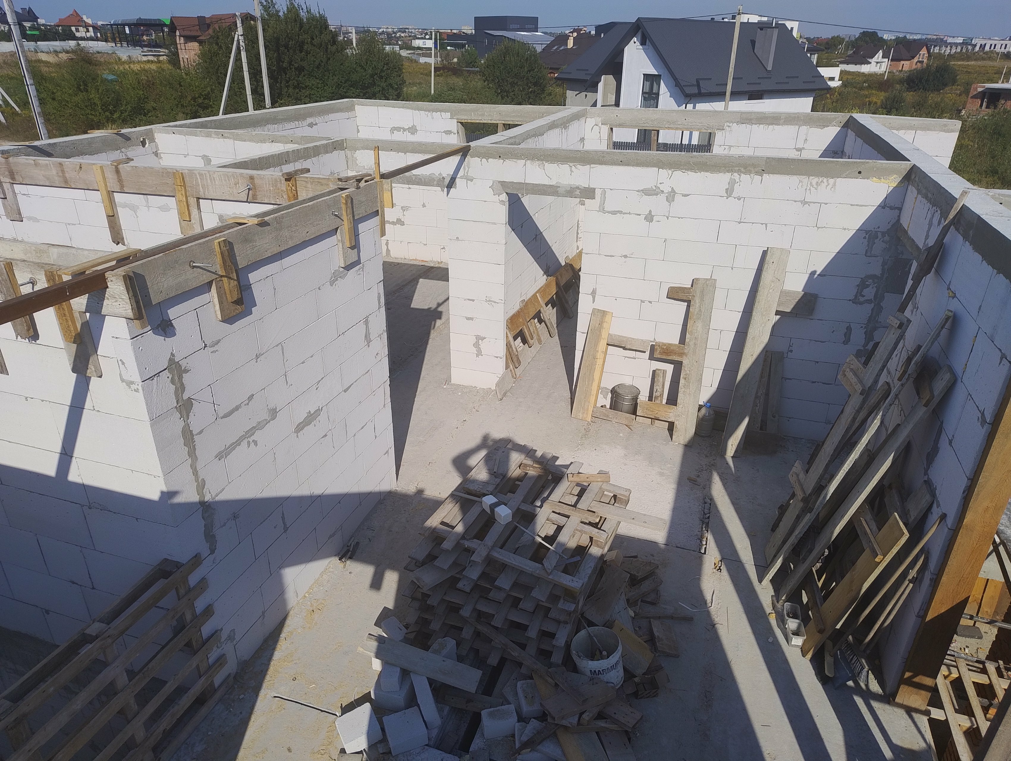

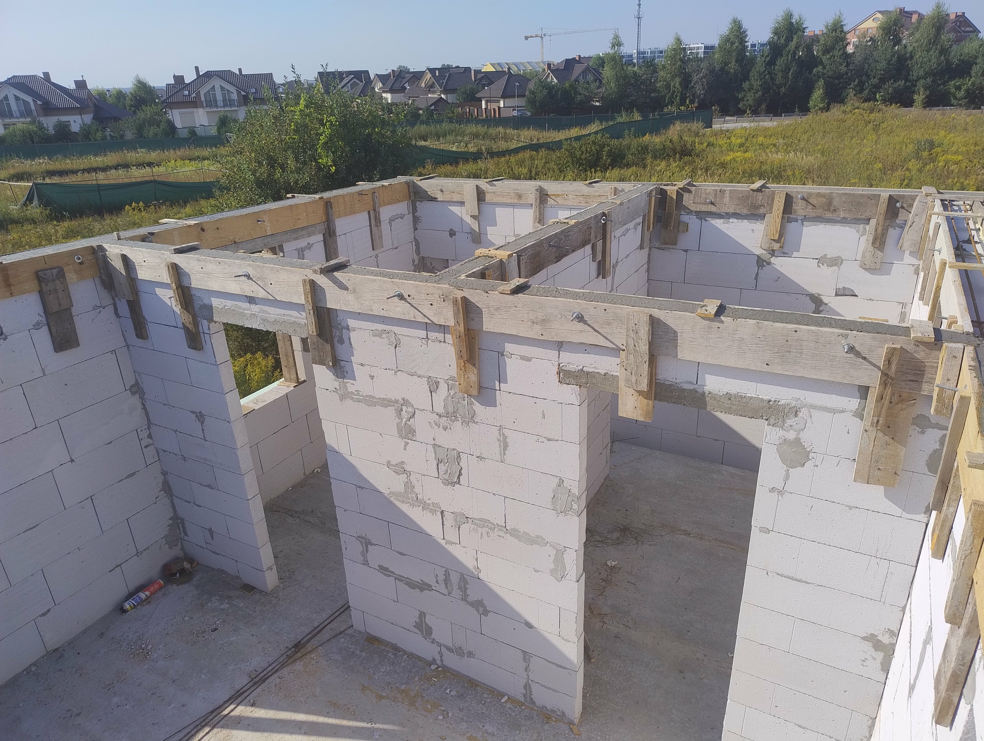

через дорогу від мене кипить будівництво. Ну термін "кипить" мабуть не зовсім підходить. Десь розбіглися, місяць немає нікого.
В землю влили під 90 кубів бетону, потім пояснили що це чорнова підлога і зверху буде ще 10см пінопласту і 10см бетону.
Потім пішли "дишашчі стєни" з газоблоку, добра частина якого розкололася в руках. Коли кріпили вікна-двері до того газоблоку, почали задумуватися.
Пропонував їм сучасний плоский дах, але захотіли класичний, з естетичним виглядом. В результаті чотири місяці з мокрих дручків складали перекриття і ту вальму, накриту рубероїдом з назвою м'яка черепиця.
Виявилось що сучасна технологія дешевша раза в три, конструкцію складає 1-2 людини, все міцно і тепло.
Я так зрозумів, будівельники будують завжди по своєму, ти йому привези готовий конструктор з кресленнями, він все рівно його алібастром намасте і кирпичами з дірками обложе.
1 час назад, volkoff сказал:
Удачной стройки!
