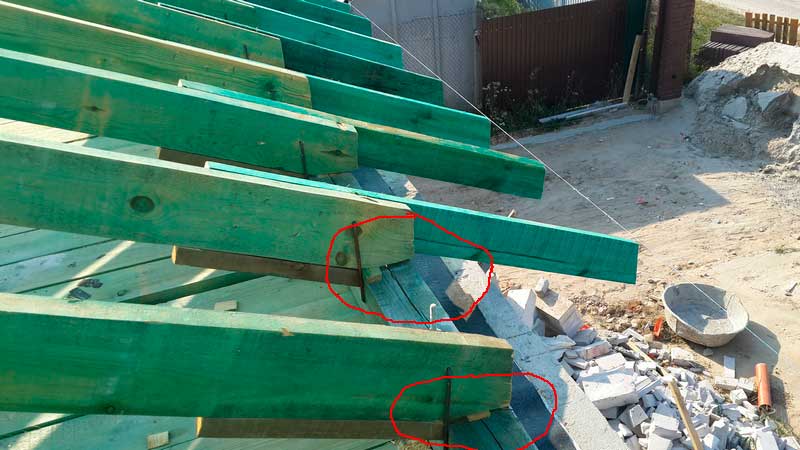

Так хорошо кровельщики начали, а тут уже пошли подкладочки под стропилами...Вы хоть подкладочки из фанеры сделайте. Древесина за пару лет усохнет, а фанера нет.
Что-то я всё время критикую,но как-то не специально так получается...
какие такие подкладочки?
как оказалось это временные проставки, сфотографировал во время работы с нивелиром. На сегодня этого уже нет.

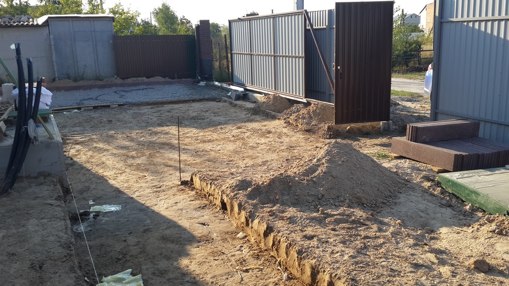

Начали заливку чернового пола, становиться веселее, скоро возьмемся за инженерные комуникации :flag1:
Это как?:confused: Сначала выставили на щепках ровно, забили скобы, а потом сняли скобы, вынули щепу и поставили стропила, как Бог на душу положит? Что-то тут не складывается :)
Или имелось ввиду, что временные подкладочки заменили на постоянные? ))
Так фишка не во временных/постоянных, а в их принципиальном присутстивии :)
Не расслабляйтесь только, я так радовалась, когда внутренние перегородки в доме сделали, думала, ну... почти готово, пока за внутрянку не взялись. До сих пор не могу порядок до конца довести)))) там подмазать, там подкрасить, там подклеить, а там вообще что подтекает -купить-разобрать-заменить. И вроде старались на совесть делать. Но, в поддержку скажу, что все это того стоит!!! На Вашем этапе азарт, только разогревался:D Молодцы!
Ну, тут дело такое, что с "нашим" лесом приходится как то выкручиваться.
Подкладки, пока что, неизбежность. Учитывая большое кол-во ручного труда и выполнение работ с не особо точным инструментом.
Так что, просто прокладки нужно выполнить из фанеры. В идеале ламинированной.
У меня бригады (когда занимался монтажами) перед выездом на объект себе всегда заготавливали плашечки 100*100 из фанеры различных толщин.
Иначе - смириться с неровной крышей, что тоже не вариант.
Да я как бы понимаю эти нюансы :) Но у меня нет ни единой щепы в стропилке ;)
Правда, как сказал Николай, с таким подходом даже на кусок хлеба не заработаешь ))) Но, тем не менее, все возможно и с нашим лесом и с рядовым инструментом :)
Или потратить туеву хучу труда, сил и времени, но быть с ровной крышей и без подкладок. Но это приемлемо только для себя любимого, либо за очень большие деньги :beer:

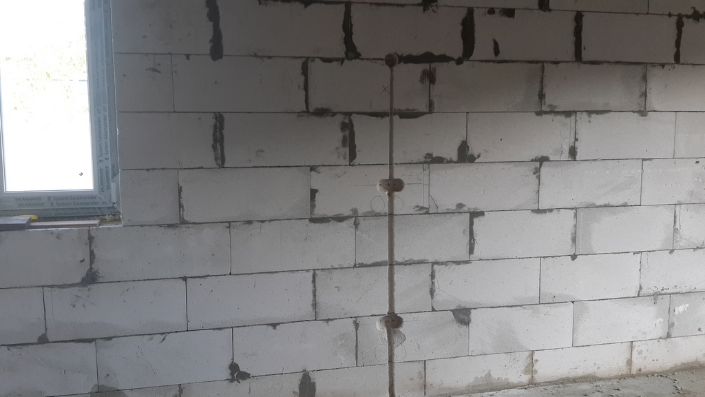

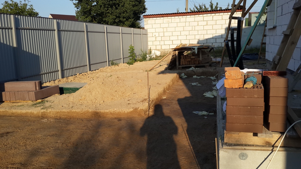

Вырвался на 5 дней с семьей в Одессу покупаться, но как то не очень загорается и купается, когда у тебя строительство дома. Свободные минуты (коих было предостаточно) использовал для проектирования электрических сетей. С понедельника начинаю изготовление инженерных коммуникаций внутри дома.

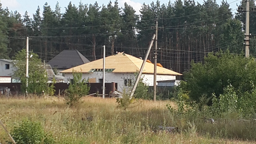

Между тем на крыше уже закрепили ОСБ, изготовили черновую стяжку.

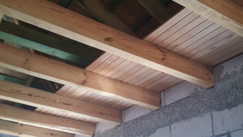

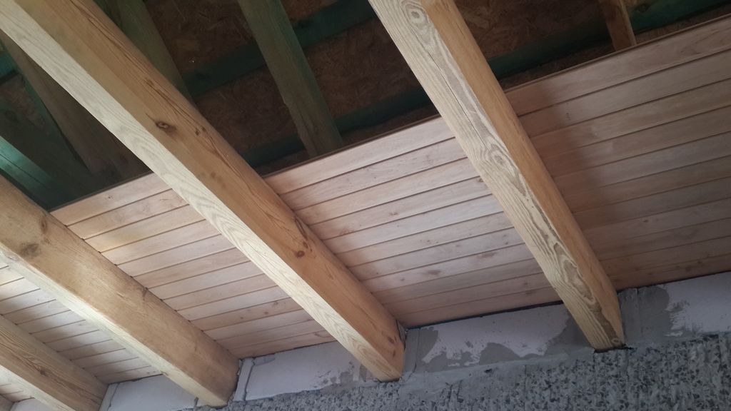

Примеряю отделку для потолка в гостинной-кухне (вагонка ольха)

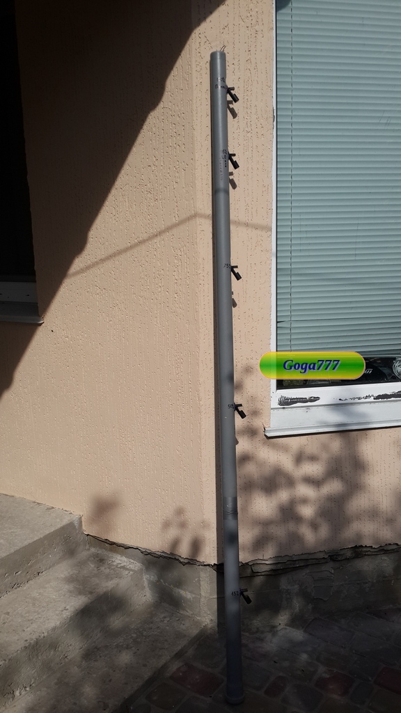

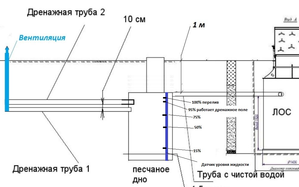

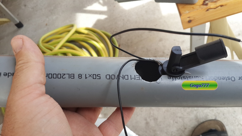

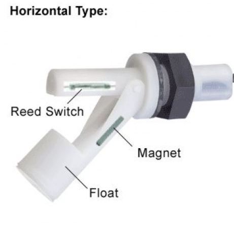

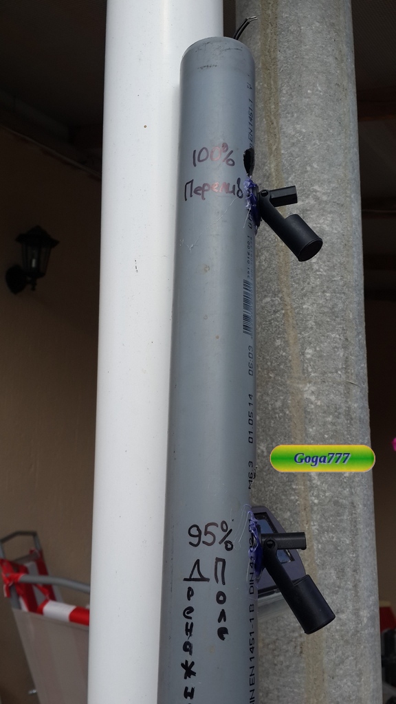

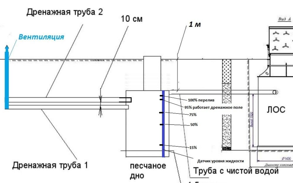

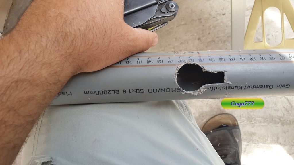

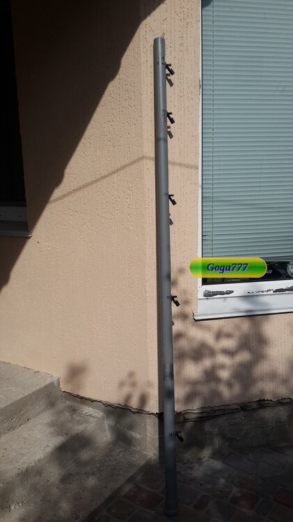

Итак по причине того что лень заглядывать в дренажный колодец решил изготовить простой датчик. Датчик уровня воды в дренажном колодце. За основу взял недорогие герконовые концевики в количестве 5 единиц. Также была использована труба канализационная остендорф длинной 2 метра.
1) Разметка

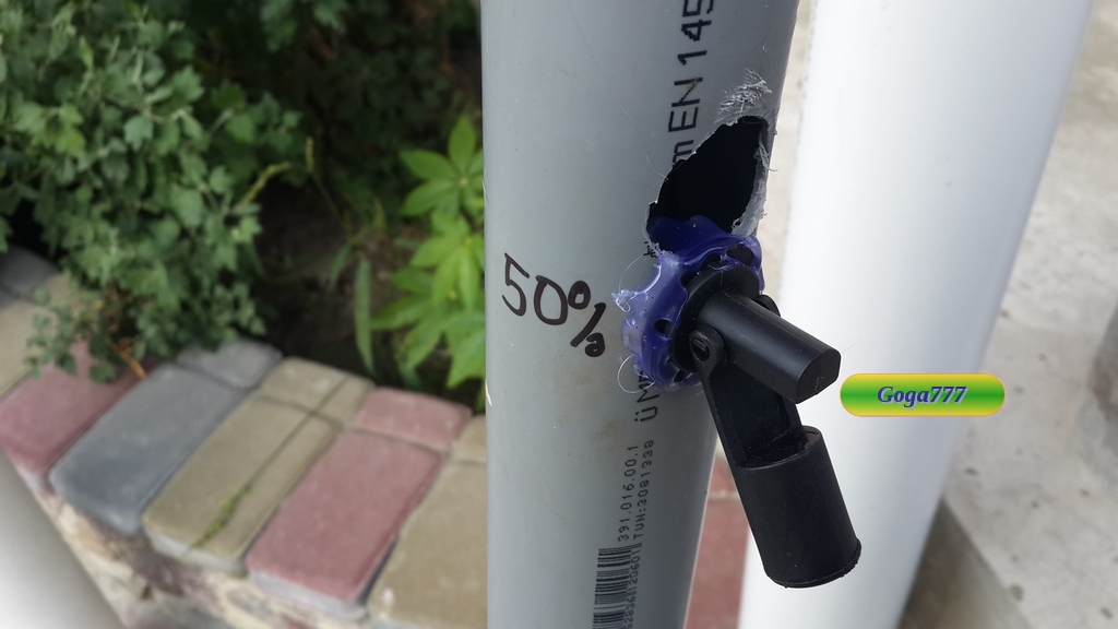

2) Изготовил отверстия, которые ответствуют диаметру крепежной гайки концевиков и сделал надрез по диаметру резьбы
3) Установил концевики

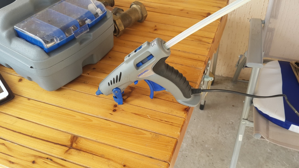

4) На всякий случай зафиксировал их положение клеевым пистолетом
Осталось присоединить провода и установить в котельной индикатор уровня.

Ольха красиво смотрится.
спасибо, абсолютно согласен, даже думаю на потолок в спальнях подобное сделать, но без балок перекрытия

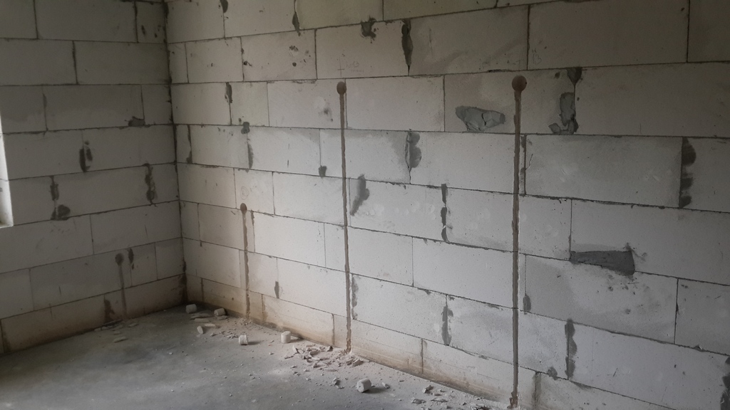

Ну понемногу движемся вперед...друзей и сотрудников зовут в военкомат. Грустно. Успеть бы хоть доштукатурить.

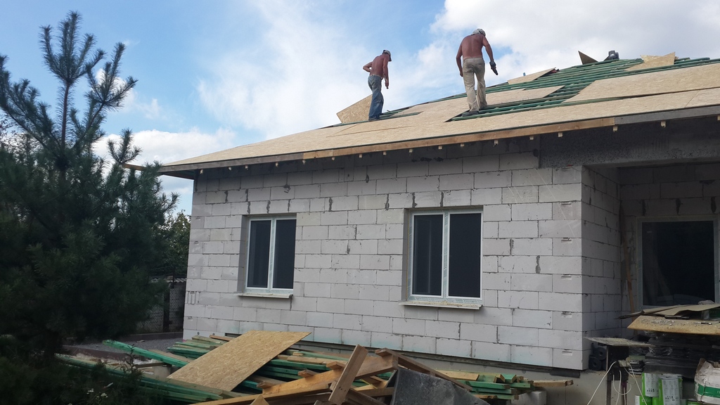

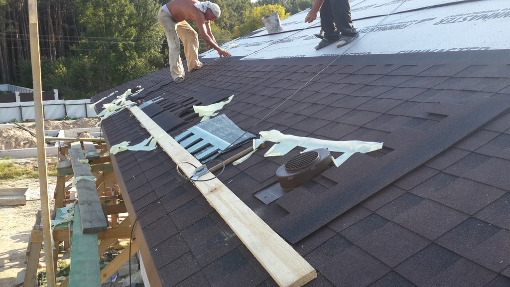

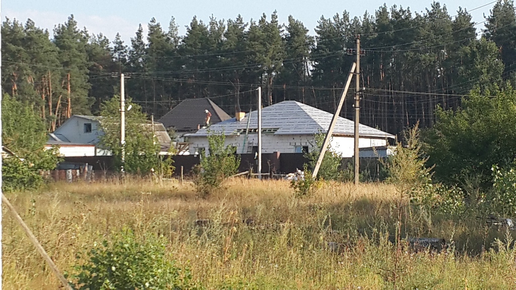

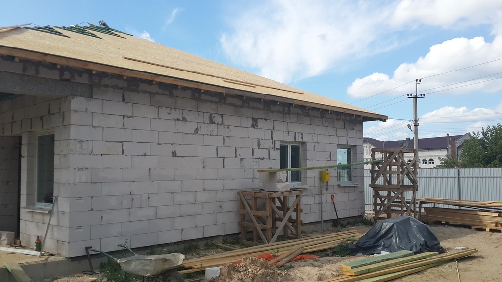

Что делаем ... ну крышу как бы ложим, дорожки перед фасадом формуем, начали делать электрику. Один этаж это я вам скажу гуд в плане коммуникаций!!! поверьте инженеру
:flag1: СЛАВА УКРАИНЕ !
  • Лайк 8
А сделайте фото свеса крупным планом ;)
И вот тем хлопцам, шо бегают в тапочках по крыше, хорошего пенделя дайте :D
Хотя, если они у вас работают не официально, без договора - пусть дальше бегают :)
ПС Кто придумал рисунок раскладки БЧ?

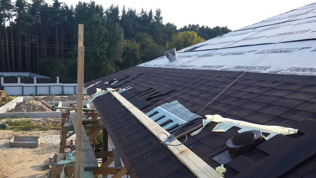

упс...
а ваши строители в курсе, как правильно укладывать эту модель битумки?
во первых, схема укладки гонтов явно не соблюдена. на пачке должно быть указано верное смещение гонтов. у вас же все ровно-преровно.
во вторых, место прибития гвоздя. я не вижу всей картины но то что видно - явно ошибка. гвоздь должен биться в районе середины гонта а не в верхней его части.
если так закреплена вся крыша то следует ждать беды...
Добавлено через 4 минуты
Да какая разница, кто будет нести ответственность за увечие или, не дай Бог, ещё что то...
Сам факт уже даст осадок.
К стати, пленочку можно складывать в задний карман джинс и периодически его освобождать в мусорное ведро а не насирать по всему объекту. Сделайте замечание. Хотя, это уже дело хозяйское. Но культурку поднатягивать нужно.
Твою дивизию! Я разглядывал третью фотку, и начал со второй, а первую пропустил.
Уже не надо фото свеса. :( Крышеделов поставить к стене и расстрелять! Хотя нет... отправить на восток, пусть суки кровью смывают позор.
Свес не правильный, раскладка не верная, гвозди.... Гвозди то полный пипец. Если на фото видно именно то, что сделано, и то не оптический обман, они испортили вам материал, и битумку надо перекладывать. Надеюсь, они еще не успели все испахабить?
профиксил вроде
В каком смысле? Что профиксили? Разобрали гоны (по такой жаре?) и перебили по-новой?
Вы это, не обижайтесь, ежели чего ;) Вы критики хотели? Вот тут есть за что критиковать. Но ни это главное. Мне очень больно видеть, как люди, не имеющие представления о том, что они делают, просирают до 10 штук гривень в день. В прямом смысле этого слова. Отнеситесь к этому серьезно. В Киевской области бывают очень сильные ветра. Уверен, вы и сами это знаете и видели. Ваша БЧ может в один прекрасный день просто улететь одним цельным ковром. Это не шутки и не преувеличение. Ковер БЧ держится за основание только гроздями, НЕ клеем/мастикой (исключение - торцы) При таком способе крепления, как на фото, гвозди пробивают только один гонт, причем по самому краю, а верхний гонт только частично перекрывает место проходки гвоздя кромкой клеевого слоя. Т.е., весь ковер в этом случае, держится... на соплях. При правильном монтаже, гвоздь пробивает два гонта, которые склеены между собой, при чем, по "средней линии" двух смежных рядов, а не по кромке одного из них. А сверху гвоздь еще и закрывается третим гонтом с клеевым слоем. В вашем варианте, считайте что у вас просто нет нижнего гонта в куске этого пирога с креплением. Его просто вычеркнули из совместной работы.

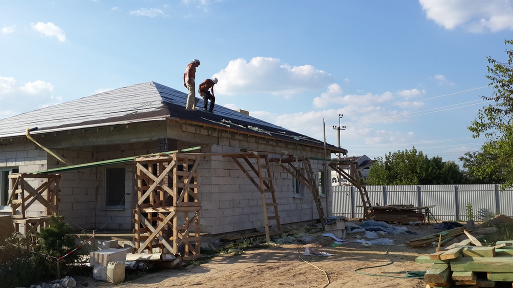

Еще один момент. А какую функцию выполняет КТВ-шка на скате, которая видна на фото?
Змінено користувачем Игореха
Спасибо за замечания
Что значит профиксили.....ложили вчера без солнца уже, сегодня в 6 утра был подьем с пендюлями!
Сняли без проблем , прошли курс молодого бойца и за гвозди и за гонт.
КТВшки в данном месте использую как закладные для того чтобы вывести кабеля на кровлю (антиобледенение и для гирлянд)
В таком случае, следите еще за оформлением свеса (стартовой черепицей). Стартовый гонт/КНК должны не доходить до свеса/угла планки на 5-10мм. И первый рад по стартовому - аналогично. Судя по фото (может так только выглядит) выполнено вровень. Что у вас в качестве стартового ряда используется, КНК или отрез рядового гонта (по фото не разобрать)?
ПС Еще раз посмотрел, судя по цвету, таки КНК? Ну уже легче.
Кнк, спс
Вот тебе и пример пользы от форума налицо. Если бы вы не заметили еще вчера то пол крыши под солнцем было уже уложено. Спасибо!!!
Кнк, спс
Заметили, но сегодня утром уже :D:beer: У меня, правда, были опасения, что вчера тоже вроде как не холодно было и солнечно. Могла и за вчера по такой погоде взяться - отодрать только с половиной посыпки, а то и гонты порвать можно. Переживал, чтобы вы это не сегодня вечером прочитали. Тогда точно было бы "караул"
а чем не подошли спец. проходки для коммуникаций? там удобнее проводить монтаж/демонтаж/ревизию, хотя бы.
ну они имеют хорошее сечение и невысокую цену.
А спецпроходки имеют резиновые уплотнители....не очень мне нравится резина на солнце, морозе и под дождем
