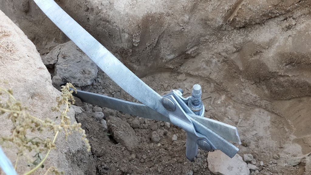

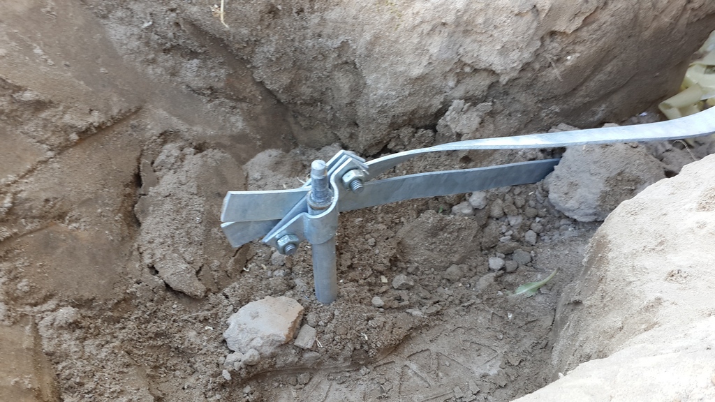

1) изготовили заземление. Производитель JP propster. Забили в одну точку (угол дома) 8 штырей по 1,5 метра, в противоположном углу 7 штырей по 1,5 метра. Более не влезло. Соответственно и получили сопротивления растекания грунта 3,5 Ом и 4,2 Ом. После того как это все обьединили лентой 3,3х30 получили 1,5 Ом. Данный контур будет использован в качестве заземления молниезащиты и защитного заземления для электросети.

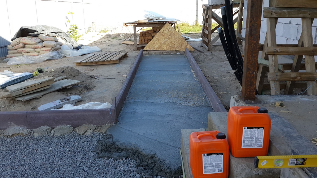

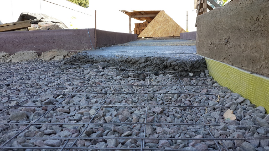

2) Начали лить подбетонку для тротуарных дорожек. Сначала разработали грунт, потом геотекстиль+10 см щебень фракция 5-20+сетка 3 мм секция 100х100+10см бетон марка 150.

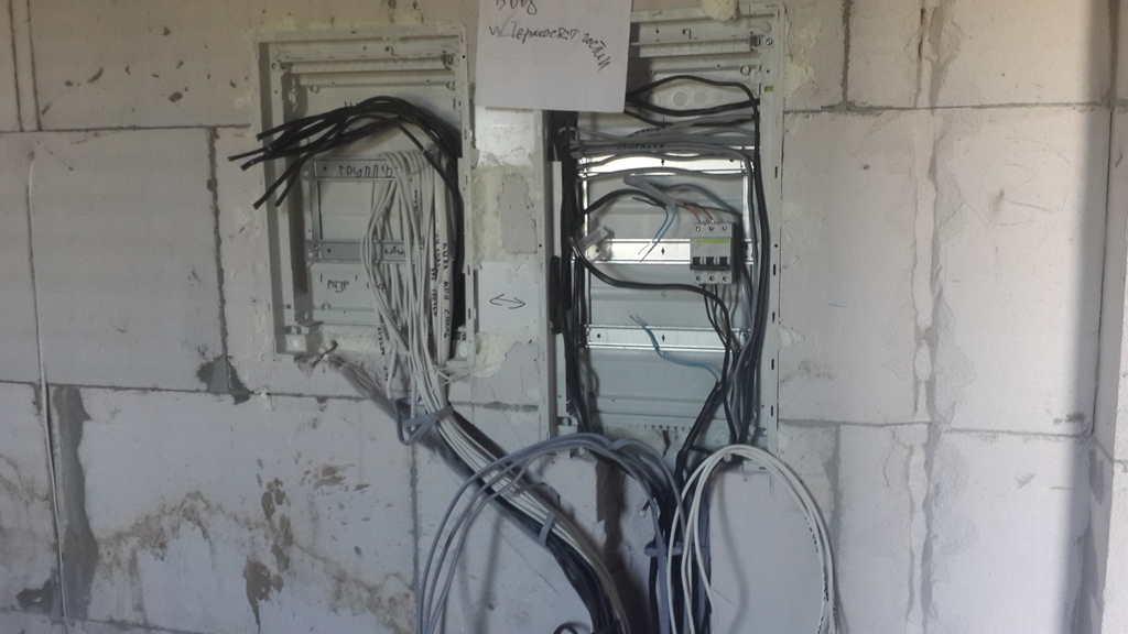

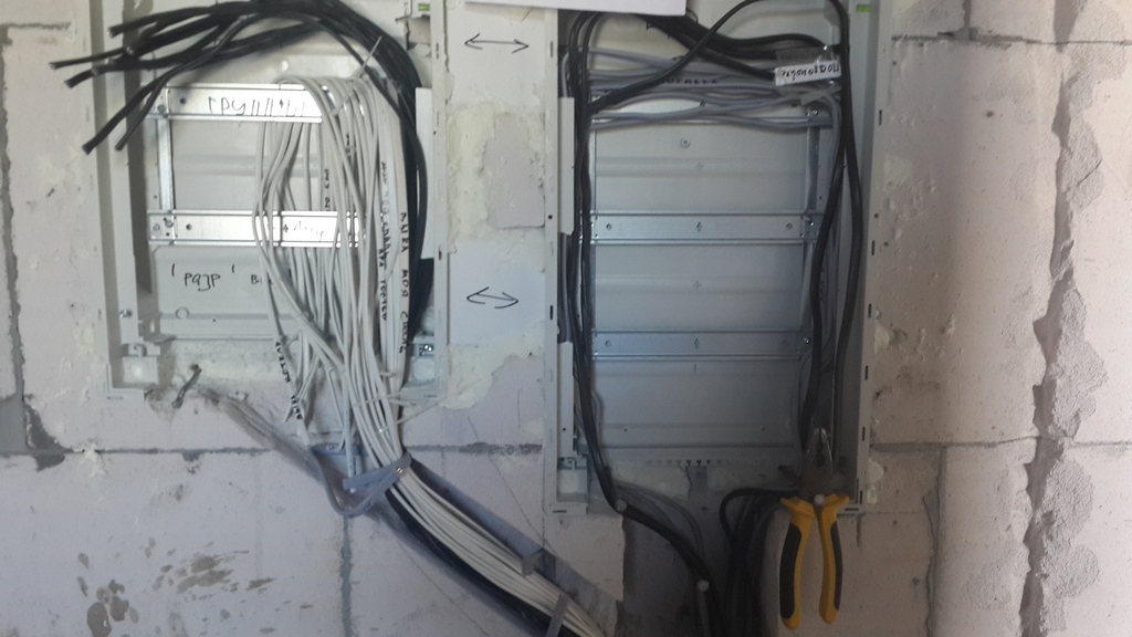

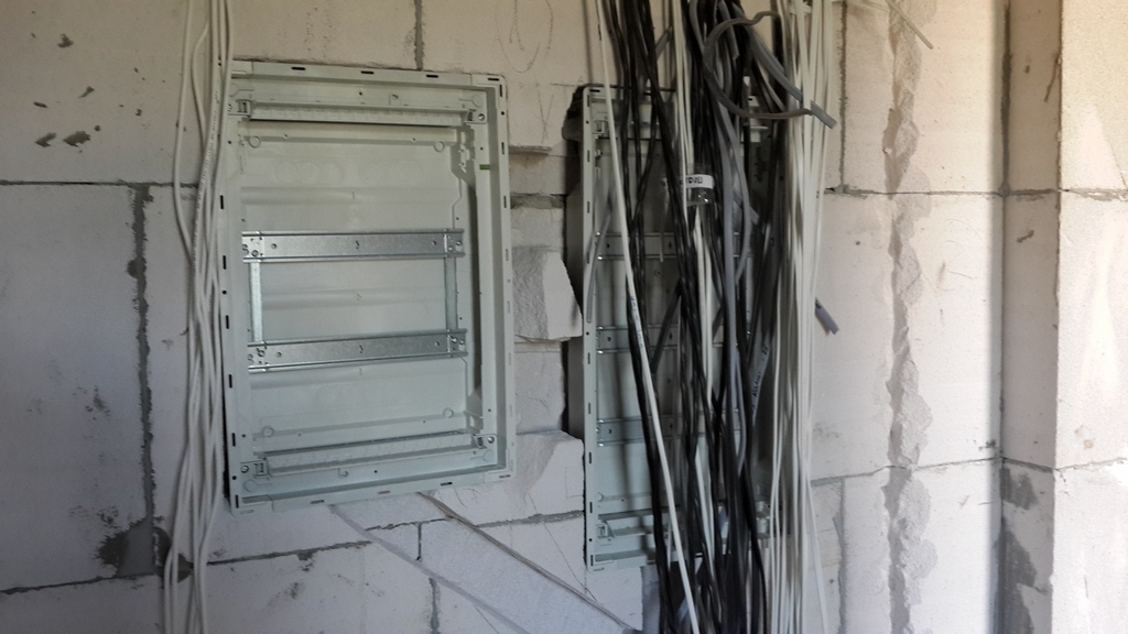

3) Разводку электричества завершаю установкой 2 щитов, а именно силового и осветительного.

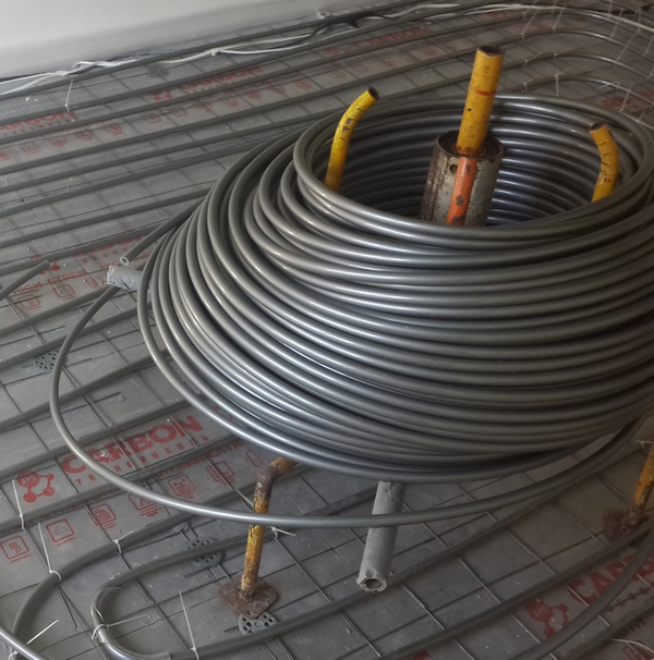

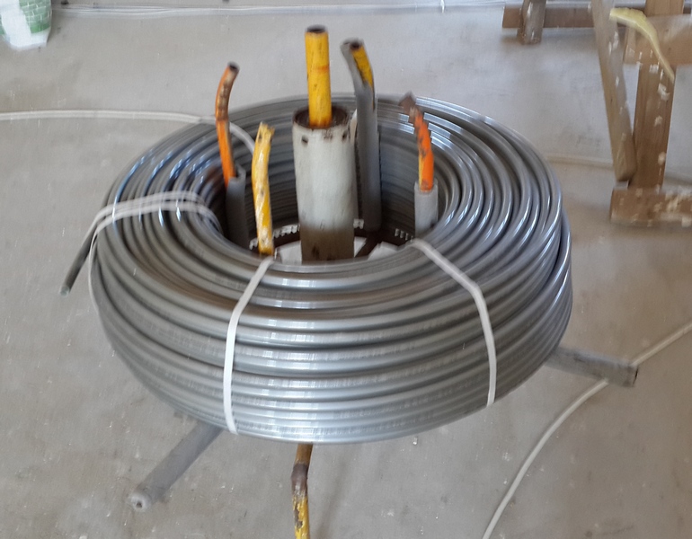

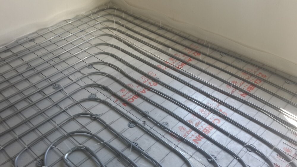

4) Спасибо товарищу Dmode за моталочку, скоро испытаю на изготовлении теплого пола.
А чем забивали? Перфоратором получится или специальный инструмент нужен?
перфоратор с патроном SDS-max + специальная насадка
кстати видео будет, правда не знаю когда :)
Продолжу допытывать - весной самому предстоит заземление подобное ваять, нужно всё знать. Спецнасадка дефицит? Продаётся вместе с комплектующими системы заземления?
Видео в сети есть, но вопросов меньше не становится...
на все вопросы есть ответ у меня 8)
насадка на перфоратор около 2700 грн, под кувалдометр около 200
но насадку можно арендовать, когда не занята
2700??! Да пусть им по-вылазит! ))) "Наши руки не для скуки" :D
Понимаете это профессиональный специализированный инструмент, вы же не покупаете экскаватор каждый раз когда надо траншею выкопать
У бош есть такая насадка, на ибее без доставки $55.
Хотя мне кажется что у токаря будет проще заказать - взять убитый бур, отрезать рабочую часть, нарезать резьбу и выточить насадку нужной формы.
Хотя мне кажется....
Я в этом уверен :) Примерно так и планирую делать. Тоже предстоит заземлиться :)

Понимаете....
Понимаю :) Понимаю еще, что "всем кушать очень хоцца" :D
Ладно если 270 грн. ЧТО в этой насадке стоит 2700? 100 - сама насадка, и 2600 - крутость профессионального инструмента? :)
Или там хитрый марсианский сплав используется? ))
Ну материал там и в самом деле не простой черный метал. Если делать из простого - то насадку попросту развальцует. Если ее перекалить - то рассыпется в прах. Поэтому нужны как минимум токарь и термическая обработка. Понятно что это не стоит 2700.... Но если пару раз съездить к токарю, потом отвезти/забрать из термички....все это затраты.
Я обточил старый бур( пика SDS-max) и использовал болты 12.8 кл.пр. в качестве наставки. Система - Galmar.
Ну я не совсем далекий, в общем-то :D Но сплавы наши, отечественные, без марсианских заморочек. Что-то мне подсказывает, что пару поездок к токарю это гораздо меньше, чем 2700, даже при нынешних ценах на бенз ))

та обычная железяка, цена просто такая у компании пропстер

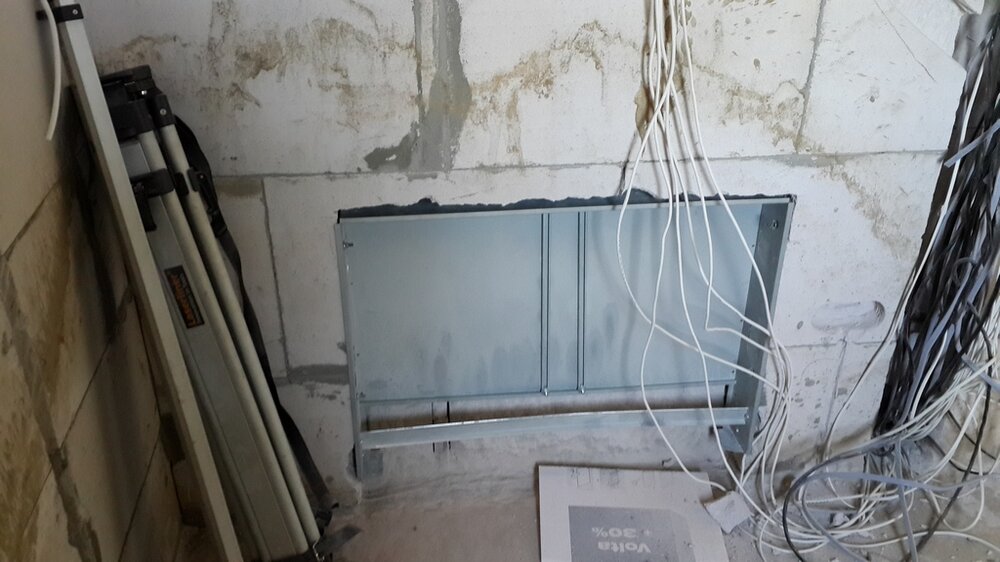

Потратил немного времени на подстрижку кабелей в щите. Навел порядок. Щита будет два. Один это силовой и вся автоматизация, а именно автоматы, антипротечка, таймера, УЗИП, УЗО и что то еще. Второй щит освещения, а именно коммутация всех выключателей и источников света будет производится именно в щите (распред коробок в доме нет). Это позволит на сегодняшнем этапе реализовать схемы дифференциального управления светом, в будущем установить любые блоки управления светом.

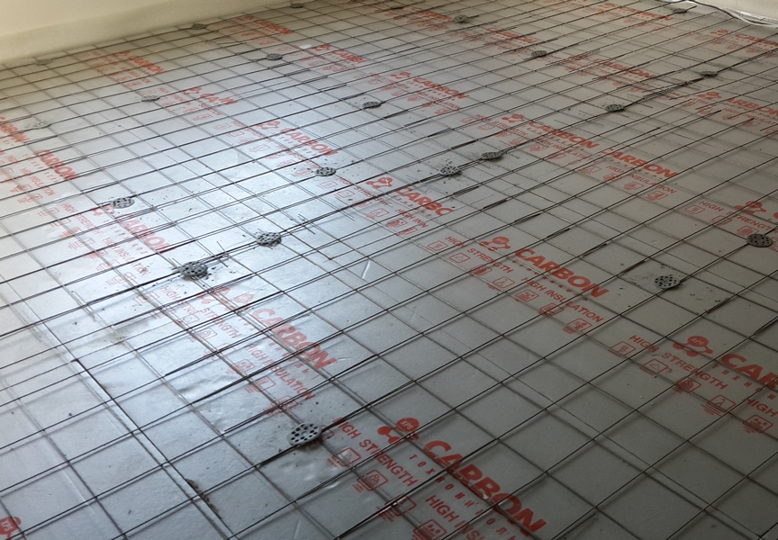

Катаем понемногу теплые полы, моталка показала себя как идеальный инструмент для этого.

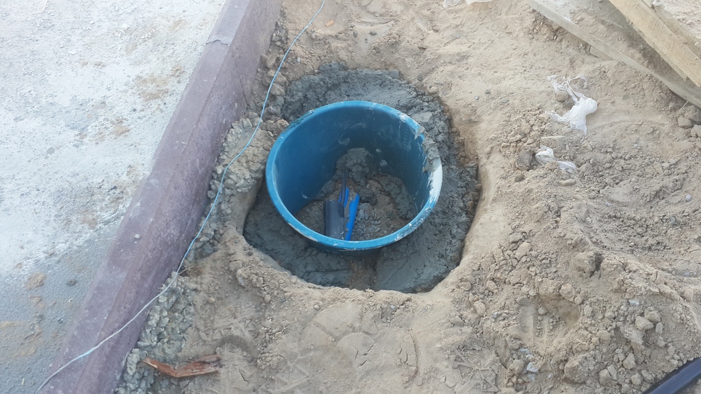

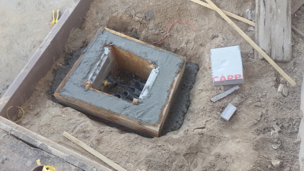

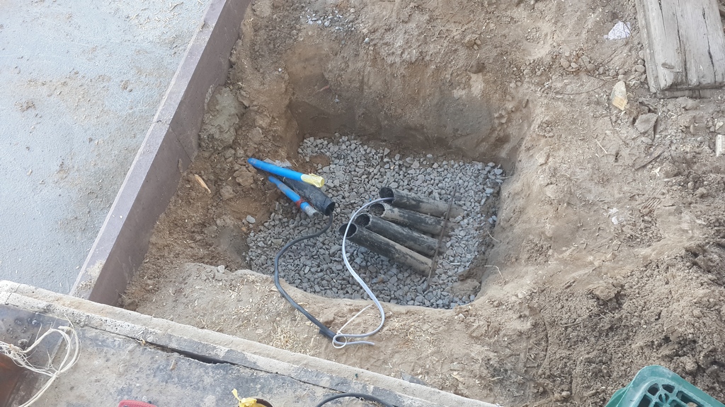

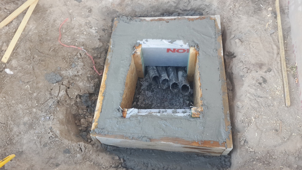

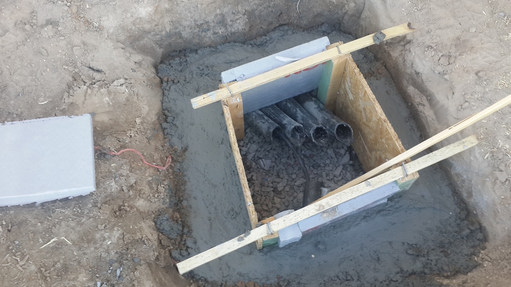

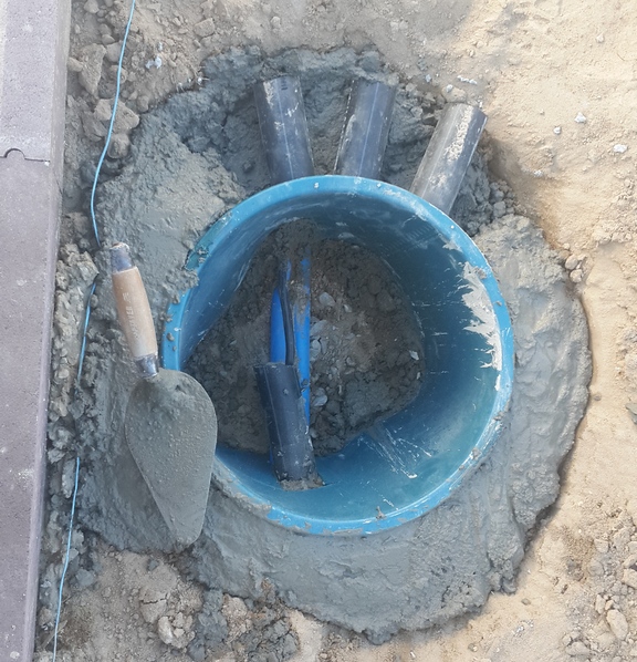

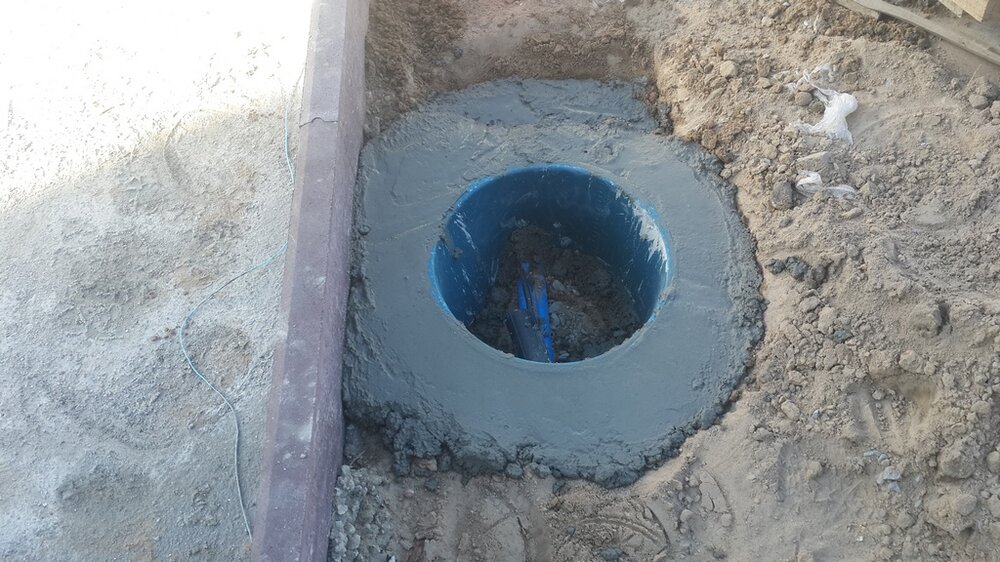

Дошли ручки (крючки) до распределительных колодцев на улице. Просьба сильно не критиковать , по причине того что первый раз в жизни делал что то из бетона своими руками. Первый (четырехугольный) это выход из котельной закладными трубами на улицу. Второй (овальный) это перемычка под дорожкой от первого.
Зачем - для того чтобы наращивать электрификацию на улице без свелений дырок в доме и разбивания дорожек. Наружное освещение, подсветка дорожек, датчики сигнализации, видео наблюдение и прочее.

И всю автоматику вы хотите запихнуть всего на 5 реек? Вообще не представляю, как запихнуть все сказанное в 5 реек?:pardon:
щиты между собой обьединены. В моем распоряжении 5 реек общей емкостью 70 DINмодулей. Будет достаточно. Увидите. Также будет наружный короб на чердак и по стене к закладным 90х110 и к нему можно наставить хоть сто наружных щитов.
А какая длина реек, одних и вторых? Там где три рейки, судя по всему стандарт 3*12=36. Там где 2 рейки - чуть шире, но предполагается, очевидно, конфигурация 2*12=24. Ну если морда щитка позволяет, то можно растянуть на 28. Что-то у меня не сходится математика :) Но то не важно (плюс\минут пара автоматов).
У меня на три (фактически) уровня в сумме 144 посадочных места. И то "по самые помидоры" )) Но без распределительных коллекторов я так и не решился делать. Были мечты сделать централизованное коллекторное управление освещением. Но пришлось бы "растянуть" до 220 модулей, минимум. :) Не хотелось делать в доме филиал лектростанции ))
Будет интересно посмотреть как вы реализуете свой вариант :beer:

" Каналію" підвели під колонку для евакуаціі конденсату?
Там один из фановых стояков вентиляции и также как вы верно заметили для утилизации конденсата.
длинна рейки стандартная, но вот проем для них в щите с запасиком 3х14=42
Ох и головняк вы себе придумали ))
Щит, конечно, более приспособленный для плотного монтажа. Но используя всю возможную ширину реек, особенно там, где их 3 штуки, вы лишаете себя сего бонуса :) Хотя, при желании и наличии рук - все реализуемо. :)
Я до сих пор немного жалею, что пожлобился на Хагер\АВВ\Легранд. Но то ощутимо только на момент монтажа. А когда все смонтировано, уже практически пофиг, что там написано ))) Снаружи остается только дверка.
Вы сейчас про щит? Так какой надо брать? Я записываю.:D
Вы же конденсат не сразу в общий стояк пускаете? Не знаю как в случае с ЛОС, но с септиком так нельзя. Нужна ещё какая-то хрень для очистки конденсата.
Кстати, ту насадку дорогущую в прокат в другие города даёте, если купить заземление у Вас?
