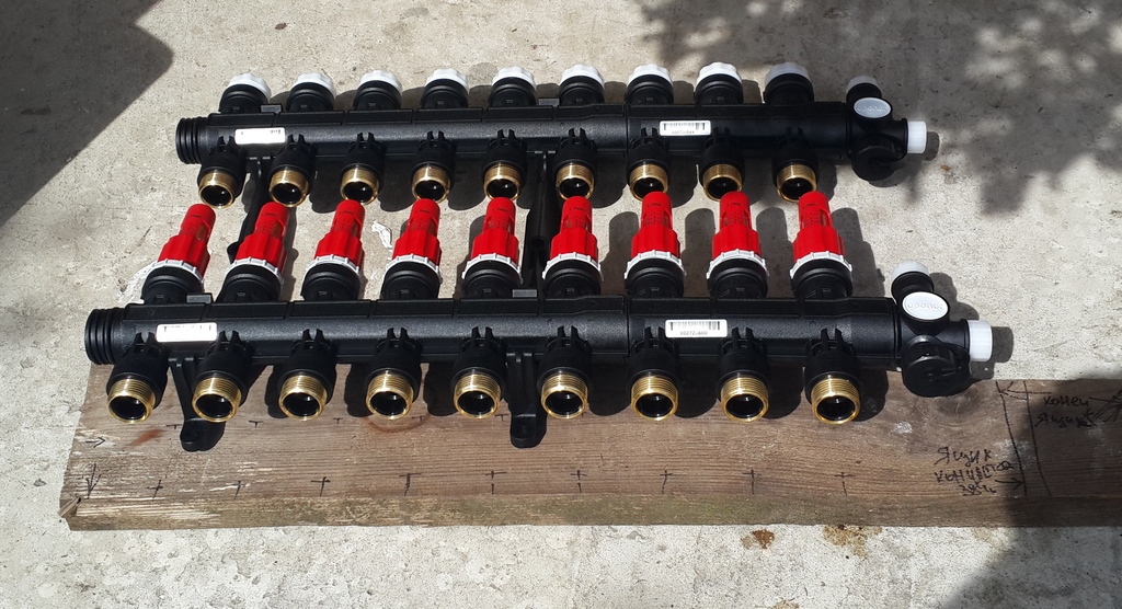

Понемножку достаем инженерное оборудование, которое купил заранее. Коллектор теплого пола упонор, композит.

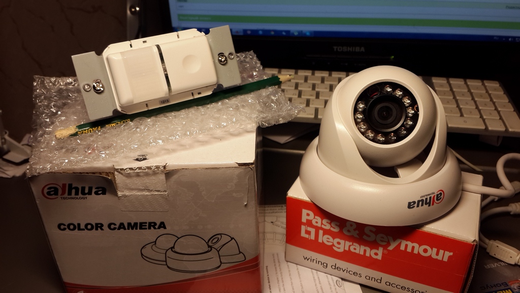

Приобрел датчики движения легранд, это американская версия (напрряжение 220),также IP камеру которую буду ставить под свесом крыши(4 под свесом и столько же по участку). Все взял дабы не обложаться с местом установки и кабелями, которые необходимо к ним подвести.

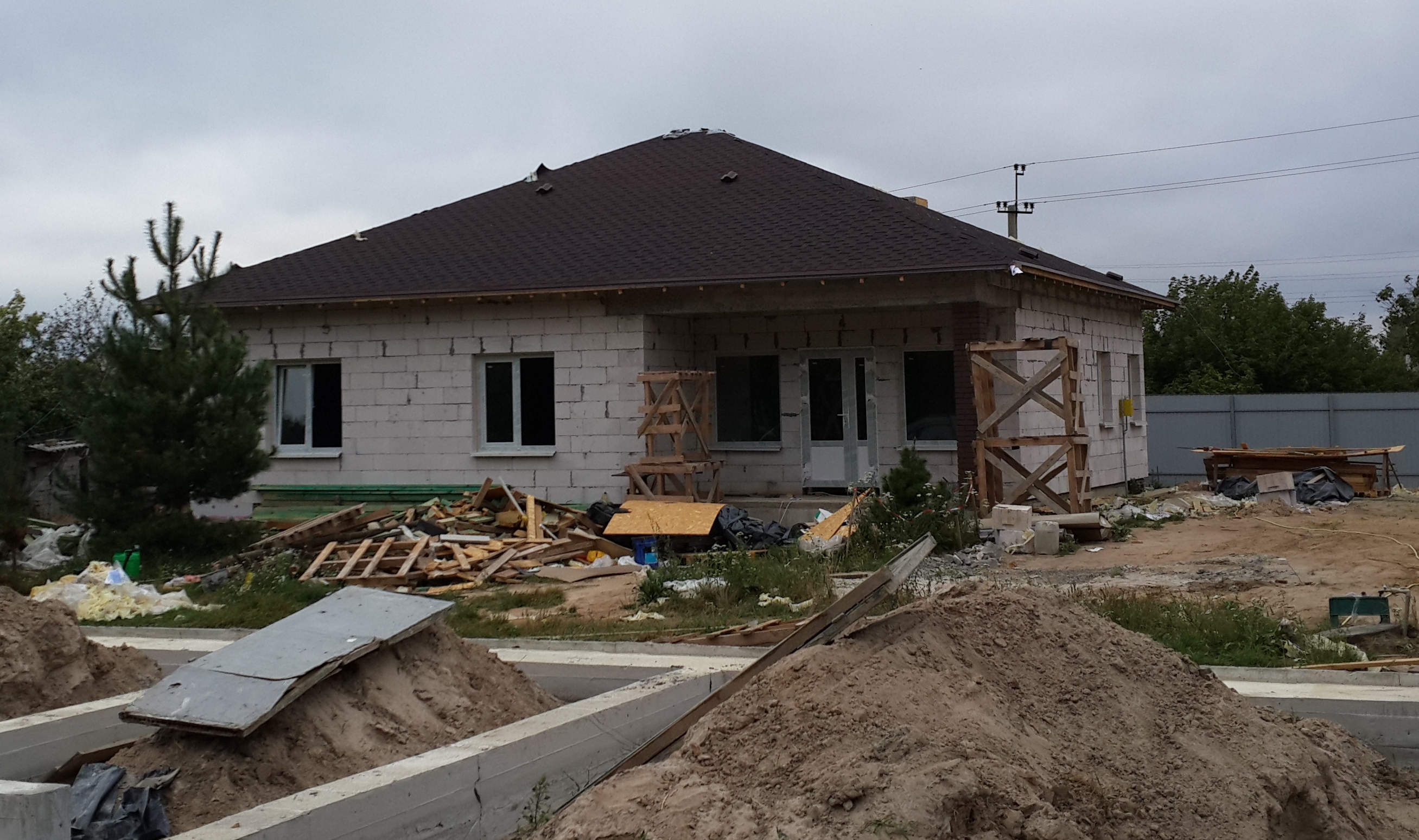

Крыша понемножку вырисовывается.
КТВшки, которые стоят по центру ската опять таки не для вентиляции, это закладные для солнечных коллекторов :)
Вентиляция крыши тоже присутствует, будет установлен вентилируемый конек.

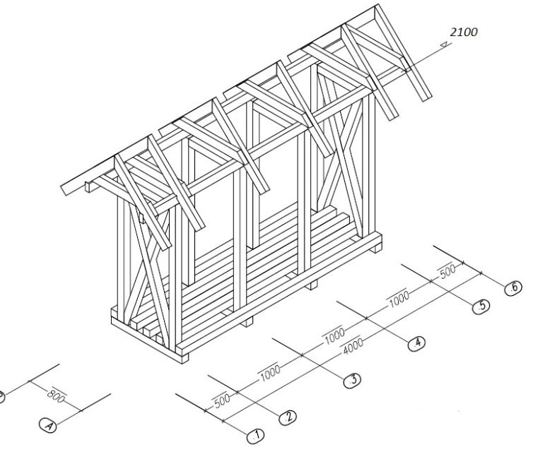

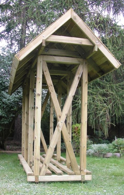

Учитывая политическую ситуацию заложил фундамент вот для такой малой архитектурной формы.
Напишите, плиз, что за камера, и по каким критериям выбирали.
220в датчики движения в охранной системе использовать не получится?
датчики для управления освещением....на сигналке будут свои
камера дахуа dh-ipc-hdw4100sp-03608
критерии
1) отличное качество днем, приемлемое ночью с встроенной подсветкой
2) 2014 год на дворе, какие аналоговые проектировать! только айпи
Назначение?
