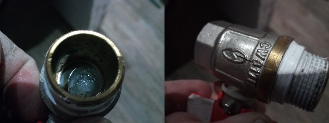

За полив я не боюсь, он в земле без давления лежит. Краны открыты, конечно. На выходных продую.
А вот мангальный комплекс забыл отключить, там надо смотреть, что с краном:(
Что с краном что с краном.... труба с краном :o
У меня все живо-здорово. Сегодня продул систему. Отключил воду.
Пластиковое сито только вытелетело:rolleyes:
В шариковых в шарике остается вода по любому
Где то видел информацию что после слива нужно кран закрыть на 1/2 , вроде шарик не идеально круглый и при таком положении ( 1/2) остатки воды с крана вытекают
:o
Да, в положении консервации запорно-регулирующую арматуру оставляют на 50% открытие, неважно, шаровой это кран, вентильный или задвижка. Чтобы не закисали в крайних положениях, не размерзались, как у меня и т.д. Капля воды в шаровом кране не страшно, вода расширяется на 10%. А вот заполненный кран, который я еще весной не слил, рванул на хранении :fool: и это был запасной. Штатный тоже рвануло. :(

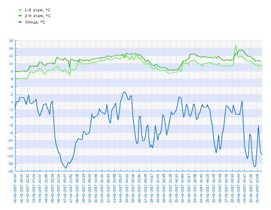

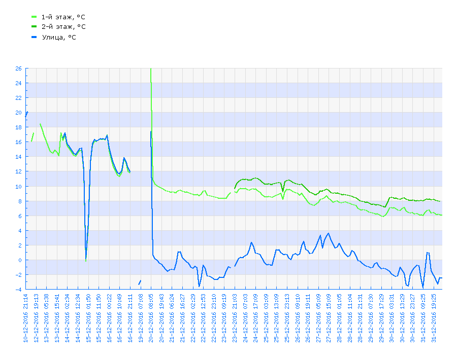

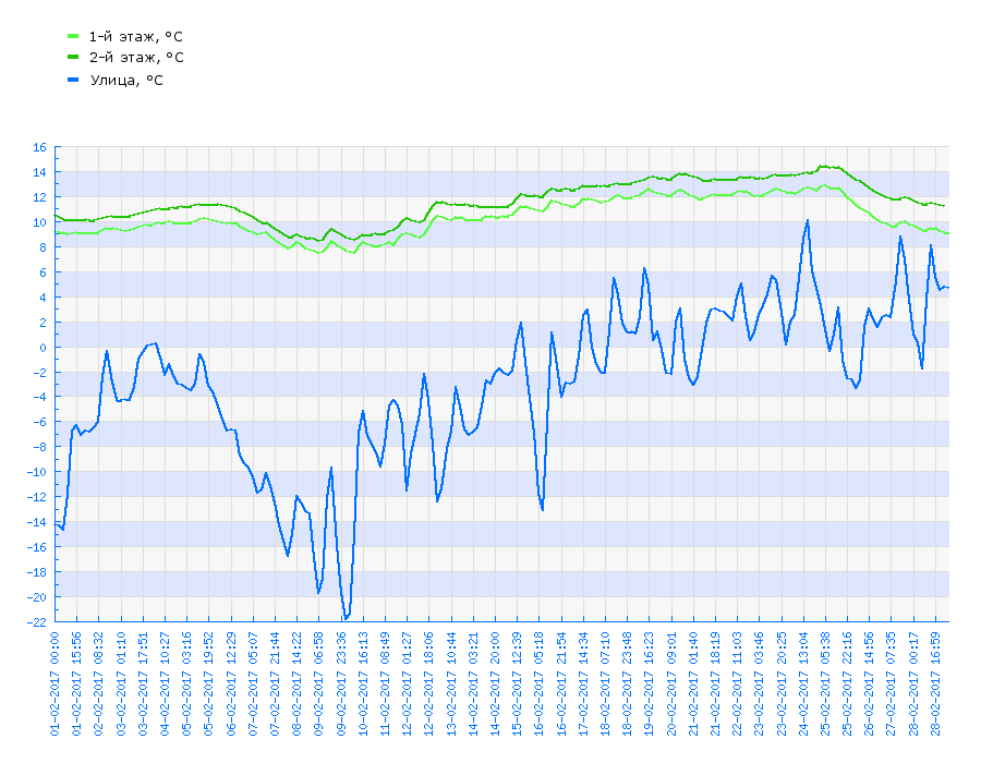

В этом году, слышал, прогнозируют холодную зиму.
Наверное, накину сверху что-то.
Протоколы прошлой зимы. Видите? Вроде совсем холодной не была, но заход -17 с нуля или даже +2 в течение суток заставил задуматься. Всего 3 мощных волны холода за всю зиму, 2 в январе и 1 феврале, и 2 мелких в январе. Мне кажется, в этом году будет примерно так же.
А с помощью чего вы такие графики получаете?
Смотрите в подписи тему, там мотайте вперед-назад от 15 страницы.
