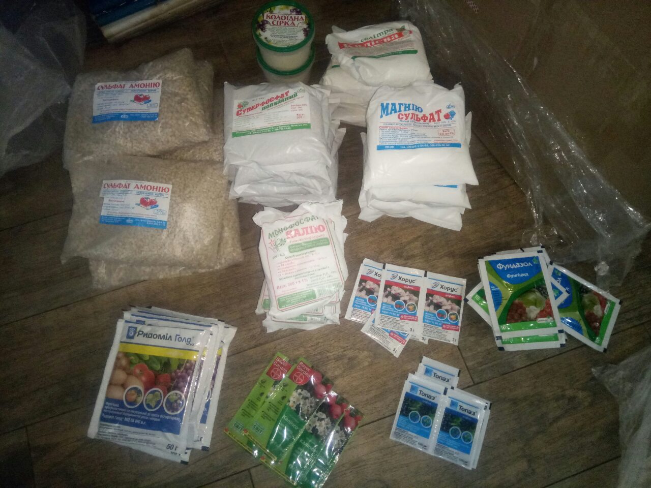

Готовлюсь к бою с урожаем. В пути еще Скор с Актофитом, тупо забыл заказать.
На подхвате в запасничке Антихрущ, Актара, Энергодар, Фалькон и 2 мешка разного лонга от тебя. Ну и бочковое травяное, вермичай на десерт, прилипатели, и разнобой всяких метаризинов, живих добрив, купоросов и тд.
Саша, это на весь сад комплект на весь сезон, хватит? Ну, в плане широты номенклатуры. Я так плотно еще не экипировался ни к одному сезону. :evil:

Блу Бордо закупай на первую сплошную обработку всего.
Всего участка.
На 2 обработки.
Зачем столько Ридомила?:(
Большое хоз-во?

По ТОпазу марнотратство :)
Дешевле брать наливом из проф упаковки а еще дешевле аналогом Алмаз.
Фундазол не айс,слишком ядовит для своего участка,формула старая.

Только вчера натыкался в запаснике.
Есть! :flag1:
И много сульфатов что-то. Они закисляют сильно грунт. У тебя что щелочная почва?
Лонги перекроют собой все эти мешочки, суперфосфаты и сульфаты.
Большое хоз-во?
Добавлено через 2 минуты
Записал на будущее. Там на 105 гривен топаза. По 21 грн пакетик. Как бы немного. Остальное брал просто "на склад", чтобы было в запаснике.
Оно то может и не много но все равно переплата да и в пользовании не удобно.Другое дело из флакона шприцем :)
Но это от обьемов зависит конечно же.
Вернемся к Ридомилу-куда столько?:D
Лонги то на отдельную тему, ты знаешь на какую :)
Голубике и хвойникам скормлю, да и ты сам говорил, что можно по весне сульфат аммония как быстрый азот в корни дать всем.
Сульфат магния взял на ягоды, памятуя магниевый хлороз прошлым летом, еще думал взять калиймагнезию, но пока не знаю.
Абы не перебдеть по незнанию...

А где Ридомил покупали? На пакетиках косые надписи Syngenta в отраженном свете видны? А то фирмовая фасовка по-другому выглядит:
По весне сульфат аммония это супер. Мы на поля вот его взяли на 300кгрн.
Но надо смотреть рН.
Вот я тоже хотел переспросить Игоря на счёт голограмм.
Вот у этого дядечки брал
Голограммки посмотрю.

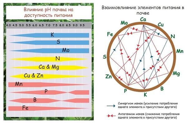

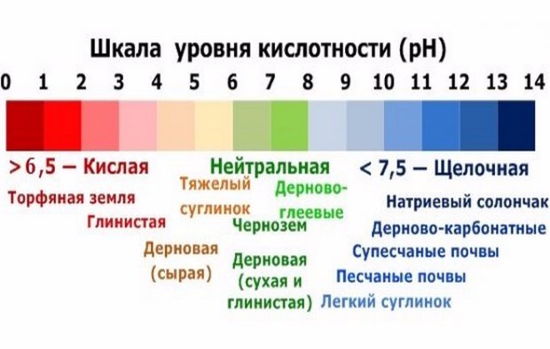

По рН нашел свой текст прошлогодний:
Промерили участок рН-метром, стало понятней, что и как растить.
Контрольный дистиллят: 5.6 - 6.2 (природное подкисление атмосферными газами)
Контрольный дистиллят + 10 милилитров золы: 10.6 (щелочная)
Вода из скважины: 5.7 - 6.0 (слегка подкислена)
Земля (супесчаная) на участке: 5.1-5.3 (слегка подкислена, что и чем объясняет(ся) сосновый лес в 85 метрах и отдельные сосны вокруг)
Привозная луговая (черная): 5.7 (слегка подкислена)
Брал в двух точках, замерял методом водной вытяжки, без точного приведения к температуре и равной массе (работал на глаз в мерной посуде при комнатной t`), т.к. нужна картина, а не мега точность.
В общем, золы у нас много, вносим родимую и не паримся о кислотности, гортензиям и прочим рН-фобам для уверенности подвезем подкисленный торф раз в два года.
- иногда вношу настой золы, для удержания рН поближе к нейтральному. Всем, кроме голубики и хвойников.
зы а еще я говорил, у нас было кукурузное поле при совковом совке, местные поведали. Я даже сельхозаэродном на картах гугла вычислил рядом брошенный давно. Плодородие земли на нуле практически, надо вносить ВСЕ ПОДРЯД :D даже сирень и та не растет.
Поаккуратней с сульфатами с такой картинкой.
План по сульфатам был такой - сульфат аммония разово весной всем, и сульфат магния разово на начале созревания ягод - всем. И всё.

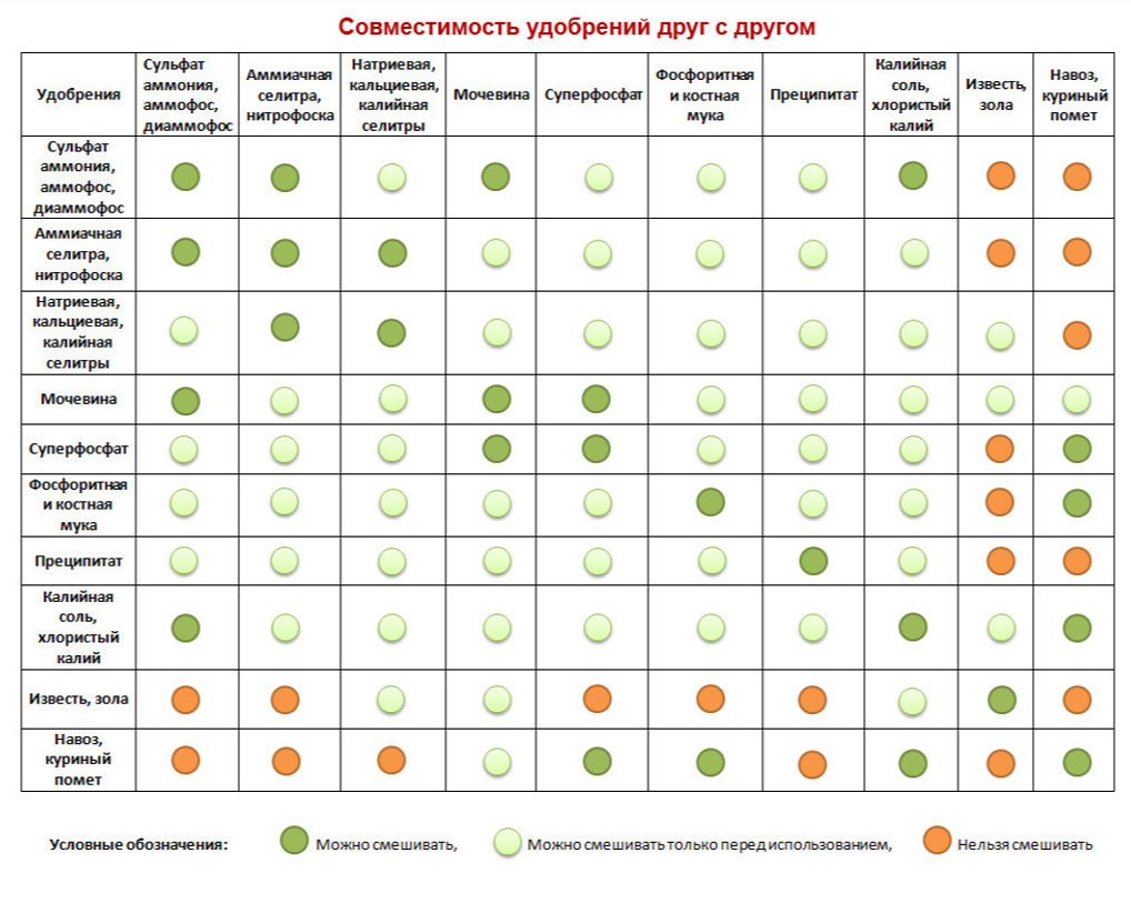

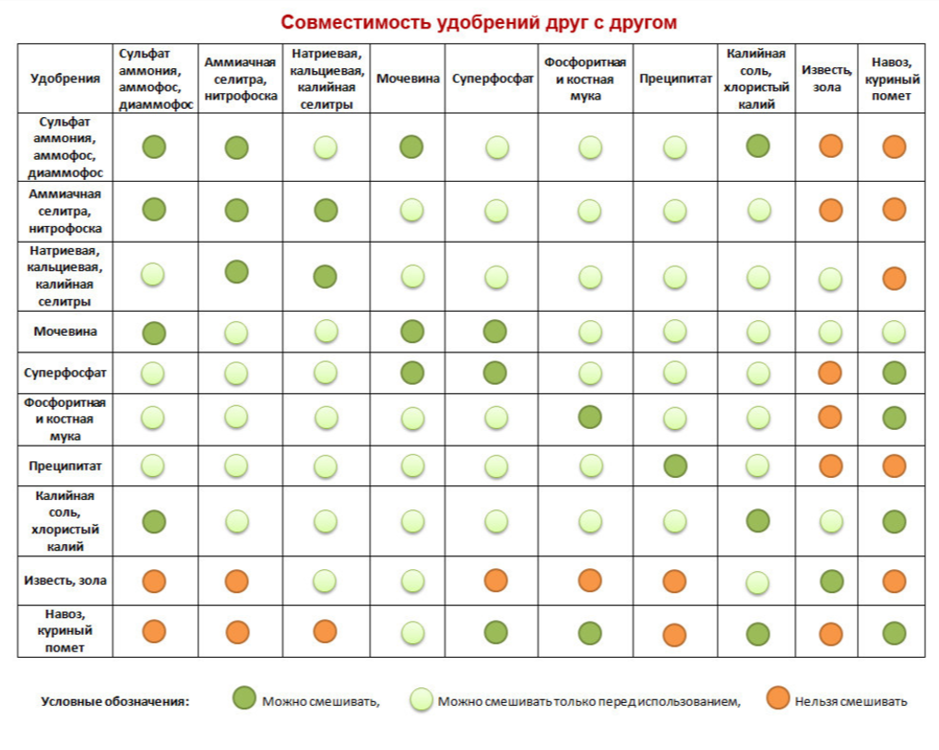

На каждую растюху свои требования, универсальным есть внесение с преобладанием фосфора в период формирования корневой системы, азота - в период старта роста зеленых побегов, калия - в период формирования плодов. Компостер растаскиваю по грядкам весной, зеленое бочковое удобрение вплоть до середины лета, внесение СЗР по рекомендуемым схемам для каждого растения или в случае выявления проблем, водорастворимые удобрения по нормам внесения согласно графика либо при выявлении острой нехватки какого-то элемента, сидераты весной и осенью, постоянная активная мульча.
Двойной суперфосфат под корень, МФК по листу.
Двойной суперфосфат побогаче будет в формуле. В нем сера, кальций и азот кроме фосфора. Но нет калия.
В МФК калий и фосфор.
Задача осенней подкормки внести слабомигрирующие в почве элементы с прицелом, что они в следующем году к периоду созреванию достигунт корней. Это фосфор и калий.
Остальные элементы довольно быстро достигают и корней, и проникают в растение через лист.
Одним МФК не обойтись, очень важны и сера и кальций. Последний особенно нужен на старте сезона, это по сути основа строительства новых клеток, рост которых по весне просто запредельный.
Осенью берем в руки универсальный строительный инструмент - лом . Чем тяжелее, тем лучше. Бьем ломом отверстия в зоне залегания корневой по 6-8 шт. на куст. И заливаем туда водорастворимые фосфор-калийные удобрения. На моих песках это чуть ли не панацея для хорошего старта весной. На глине такой фокус, наверное, не пройдет.
Когда о лонгах никто ничего не слышал, под лом удобряли все культуры с хорошо развитыми росяными корнями. Виноград, малину, смородину, крыжовник и т.п. Это способ отлично работает на хорошо дренируемых грунтах. Фосфор и калий сразу связываются в грунтовый комплекс и не вымываются талыми водами, как азот. Поэтому смело используем любые водорастворимые удобрения с минимальным содержанием азота и максимальным фосфора и калия. Магний в составе приветствуется. Любые селитры осенью - деньги на ветер, так как вымоются до весны практически полностью.
ЖК использую под корень во время летних затяжных дождей, когда выскакивает хлороз. А МК очень редко по томатам в теплице Митлайндера - там влажность зашкаливает.
Также добавляют его перед цветением, как подкормку микро.
Сытые и ухоженные растения в состоянии самостоятельно противиться болезням. Особенно важен калий в этом деле.
Купите кальциевую селитру. И раз в 10 дней подкармливайте ею помидоры и огурцы под корень 20 г на ведро воды либо опрыскивайте по листу 30 г на ведро воды.
И проблема вершинной гнили пропадёт.

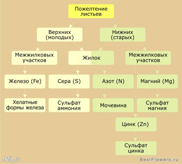

Хелаты под корень сильно дорого. Они не для того хелаты.
Дешевле и эффективнее под корень в таких случаях железный купорос.
Просто хелатами по листу можно долго вытягивать железный хлороз.
Если перестать поливать и подсохнет грунт, блокировка железа сама по себе пройдет и железо пойдет в растение, фотосинтез заработает снова и листовая пластинка у новых листьев будет уже нормального цвета, старые тоже постепенно вернут свой цвет. На это обычно уходит недели две-три.
Железным купоросом поддаем растению доступный элемент, который в данное время заблокирован. Я так в периоды затяжных дождей, когда заливает жестко и выскакивает хлороз по железу, спасаю виноградные кусты оперативно.
Пробовал разными заводскими хелатами работать по листу - никакого эффекта не увидел. Так, чисто вдобавок к корневому внесению ЖК можно пройтись.

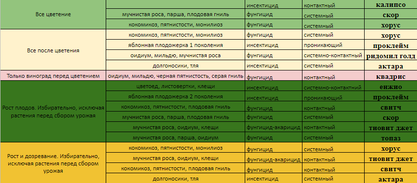

Серьезные запасы, мне обычно достаточно Хорус -2шт, Ридомил голд - 2 шт, Калипсо - 1 шт, Топаз - 2 шт, Актара - 4 шт. и Нитрафен - 2 шт по 350 мл. Все. Удобрения натуральные были, добавлю немного со складчины. Вроде урожай побеждал всегда :D - полный подвал яблок, овощей и банок с вкусняшками так утверждают.
Даже не знаю что лучше, победа урожая или Ваша :D.
Серьезные запасы, мне обычно достаточно Хорус -2шт, Ридомил голд - 2 шт, Калипсо - 1 шт, Топаз - 2 шт, Актара - 4 шт. и Нитрафен - 2 шт по 350 мл. Все. Удобрения натуральные были, добавлю немного со складчины. Вроде урожай побеждал всегда :D.
Актара запрещена в евросоюзе, она бьет пчелу. Остатки держу на нападение огневки. В прошлом году изрядно пожрала нам самшиты, пока мы думали, что происходит. Была повержена антихрущом.
А я ее использую по по комнатным от щитовки и по петуниям и фуксиям от белокрылки, до высадки в грунт. Дальше мы ней вообще не пользуемся.
