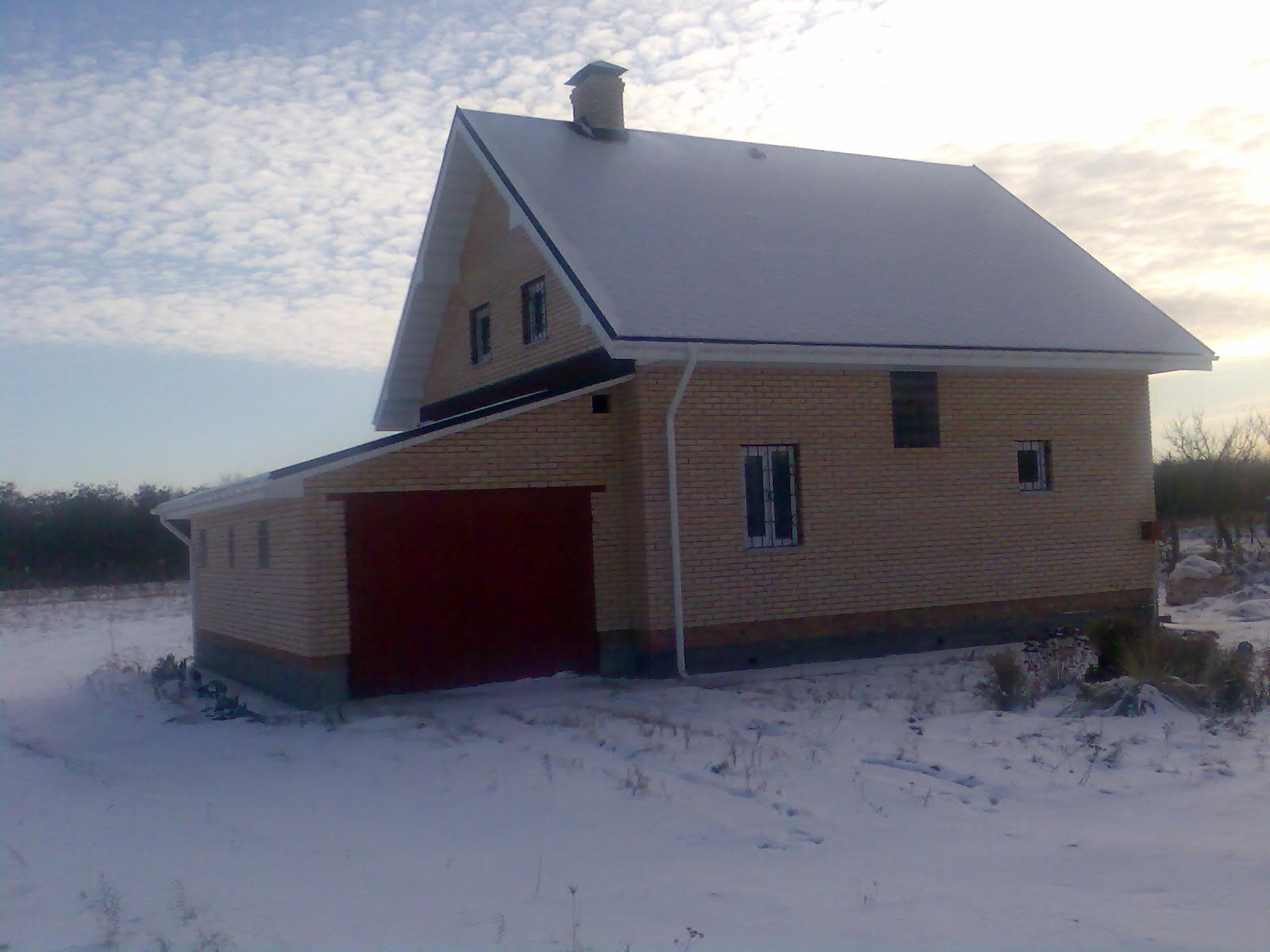

При просмотре советую увеличить картинку. Это Profil - водосток был смонтирован прошлым летом.
на картинке не правильно установлен Профиль,в местах соединения всегда должны стоять кронштейны,не смотря на то,что в воронке есть места для крепления,ну и стандартное расстояние между кронштейнами 50см,а для Профиль спецрасстояние(из опыта)-40 см:D
у меня дом обшит сайдингом, так что про зазоры на подвижку я в курсе :)
все ж не понятно почему один ведет, а другой нет :(
Неоднородность и качество массы..у хорошего производителя равномерно масса расширяется сужается,у плохого местами больше,местами меньше,плюс толщина и плотность.

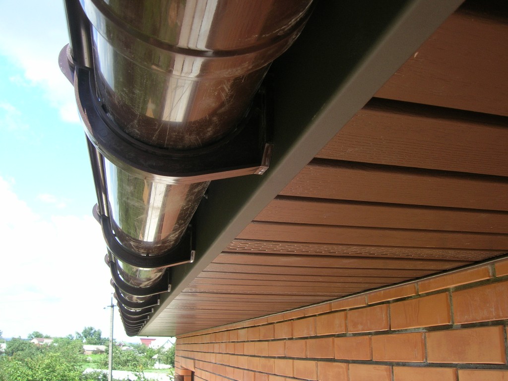

На фото Пластмо поставленое нами,фото во время второй зимы;)
А можно еще больше разрешение и без кружочков чтоб точно сказать, что кронштейны там расставлены 80 см 1м друг от друга вместо предписанных расстояний производителем?
Пожлобились на крепления и результат налицо.
Позже выложу, а так же еще одно фото чудо-Profil "белого" цвета на промышленном объекте.
этот водосток не смонтирован - а скорее прицеплен

3 года эксплуатации... тоже могу выложить фото
желоб на металических держателях.
Если у кого течёт - не 100% попадание в замке (он немного туговатый... особенно когда монтаж в холодную погоду)
Но шоб коробило или вело... - думаю человеческий фактор при монтаже.

Вам спец уже определил 1 ошибку монтажа...
Выложите ещё пару фото - мож. ещё парочка наберётся
+ Мне также не понятно на Вашем фото растояние от края кровли до желоба? и см. фото BrotherSam как пример
+ Мне не понятно растояние от края кровли до обшивной?
Оч похоже что прицепили вам водосточку не во время монтажа кровли а после, да еще стоя на плохой стремянке...

Во первых, на фото не один объект, а два. Во вторых, цепляли водосточку не мне, я бы себе такое г.. не прицепила. В третьих вопрос остается открыт - почему человеческий фактор наблюдается только при монтаже Profil?.. Ответьте.

Думаю, все дело в криворукости монтажника и экономности заказчика (а давай кронштейны через 80см,-чё им будет!)

Уже четверо эксплуатирующих эту водосточку высказались о ней в положительном ключе, в том числе один сделал фото нормальной водосточки с нормальным монтажом.
Из фактов против этой водосточки только фото с множеством ошибок при монтаже. Что это доказывает? Ничего.
