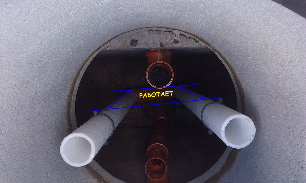

Такой вариант с полипропиленовыми трубами дешевле корзины с пуццоланом?
Вот эти пролипропиленовые трубы у самого дна соединены с выходной оранжевой трубой? Просто на фото не видно соединения, такое ощущение что фильтрующие трубы стоят сами по себе и не соединены ни с чем. Менять это пропилен тоже не надо? Промыть раз в год как и пуццолан?
Полипропилен будет подороже, но и очистка стабильно лучше.
Соединены через специальный дозатор. Он тоже, кстати, добавляет свой вклад в более высокую степень очистки.
Да, промывется еще легче, чем пузолан.

Интересно. Если можно подробней о соединении данного фильтра и как его можно менять? ведь во второй камере по идее всегда стоит вода? или я чего то не понимаю?
Подробностей соединения не будет, это своего рода know how.
Да, он находится в воде, но верхушка выше воды - вынимается и вставляется с усилием, но не сильно сложно.
Кроме того, обычно промывка приурочивается к выкачке септика. Как правило можно часть второй камеры тоже откачать, чтоб легче монтировать обратно фильтр.
Длина труб для фильтрации намекает на тот факт, что из дозатора периодически удаляется вода, чтобы фильтры могли работать по всей длине. С другой стороны - нигде не видно насоса, которым можно было бы удалить воду.
Проясните, пожалуйста, фильтры работают по всей длине или только по длине от высоты уровня воды во второй камере до выпускной трубы?
Спасибо!
От "высоты воды" до выхода на дренаж.

Работает вся часть фильтра, находящаяся в воде.
Кроме того, одна из его основных функций - культиватор биосреды - за счет мелкоячеистой структуры именно на его поверхности максимально размножается и сохраняется биокультура септика, происходит интенсивное отделение газов при работе среды и так далее.

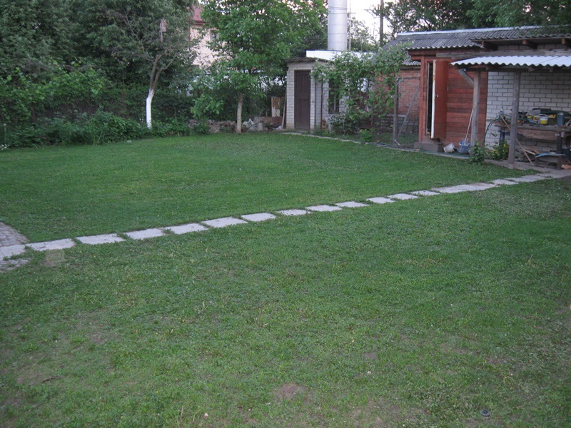

У меня самого долгое время была обыкновенная выгребная яма и она действительно работала за счет некоторых хитростей. Без выкачки. Но, так как она висела домокловым мечом, поднакопил денег и переделал, чтоб об этом слабом звене забыть и не вспоминать. Потому что, если участок благоустроен и полностью освоен, при этом остро возникнет проблема с канализацией - тут даже не вопрос больших денег на переделку встанет, а вопрос приличного разрушения участка при переделке.

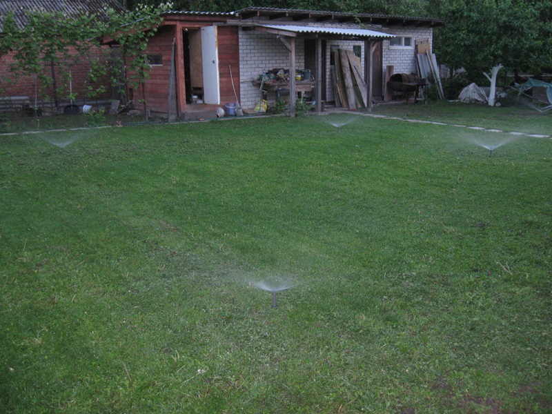

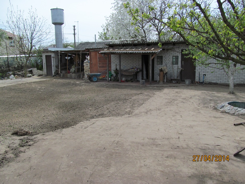

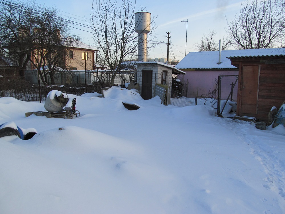

Приведу в пример фтографии из своей ветки www.stroimdom.com.ua/forum/showthread.php?t=4177&page=48
Май 2013 года
январь 2014 года (снег скрыл грязь и разруху участка, которые сопровождали строительство автономной канализации:
Лето 2014
Уж поверьте - руки опускаются, когда вроде бы начинает порядок на участке вырисовываться, а затем все это своими руками разбомбишь, перероешь и опять нужно восстанавливать.
