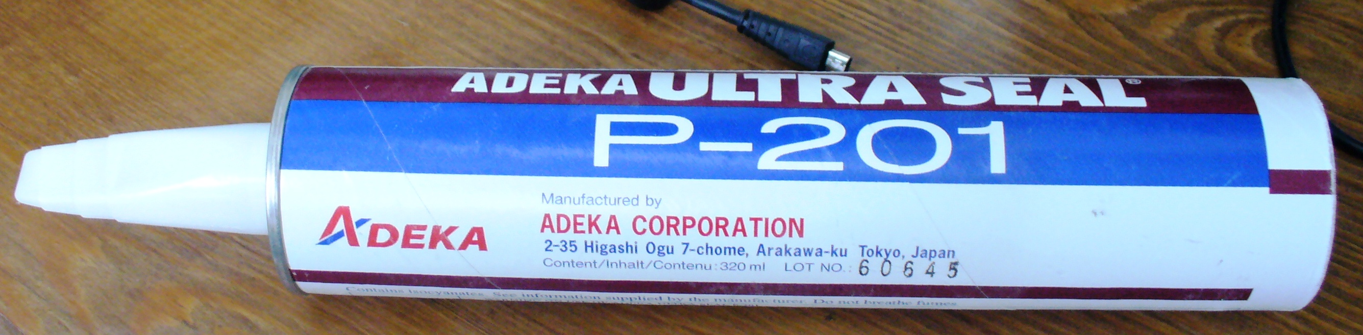

Недавно я познакомил СадоВод с неполимеризующими герметиками.
Здесь речь идет еще об одной группе материалов для герметизации швов в строительных конструкциях.
Это расширяющиеся (еще набухающие герметики).
Тут два вида :
- на основе бентонитовой глины (в основном - это шнуры)
- из водореактивного полиуретана.
У СадоВод странная позиция : можно рассказывать здесь о том, что ты продаешь. Очень смешной подход к информации.
Вот это мы продаем и широко применяем при выполнении работ.
Ватерстоп 1520 ekco.uaprom.net/p6366183-vaterstop-bentonitovyj-rasshiryayuschijsya.html
Адека Ултрасил П-201 ekco.uaprom.net/p11029539-adeka-201-adeka.html

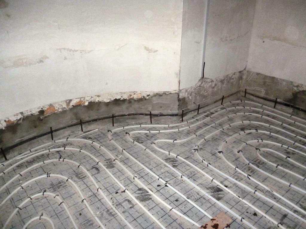

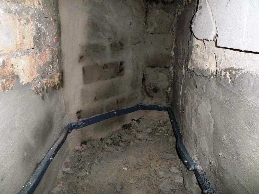

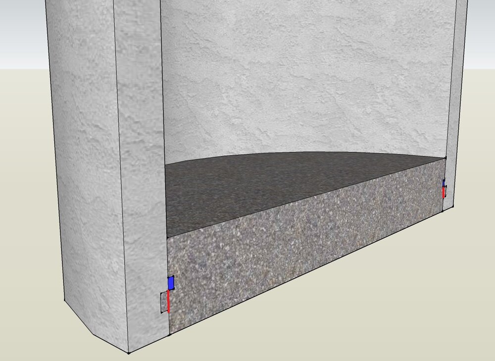

Технологией уплотнения холодных швов, размещением в них герметиков, которые при контакте с водой начинает расширяться только мы в Украине занимаемся с 2002 года. А таких как мы уже не мало. К примеру, бентонитовые шнуры уже делают в Украине.
Так вот эта технология очень проста и эффективна. Вариант обмазать холодный шов с какой-то стороны чем-то уже почти не применяется. Во всяком случае в моем окружении.
Суть простая. При заливке бетон формирует вокруг герметика камеру по силуэту герметика. Бетон отверждается и герметик остается замкнутым в этой камере. Как только по шву к герметику подходит вода он начинает её кушать и стремиться увеличиться в размере. Что приводит к давлению на стенки камеры и механическому запиранию протечки. Такие герметики держат до 0,5 МПа (50 м водяного столба).
Зачем нужно кольцо? Чтобы это кольцо было герметичным. Водонепроницаемым. То, что я описал выше - это решение ГИ холодного шва дно-стенка септика.

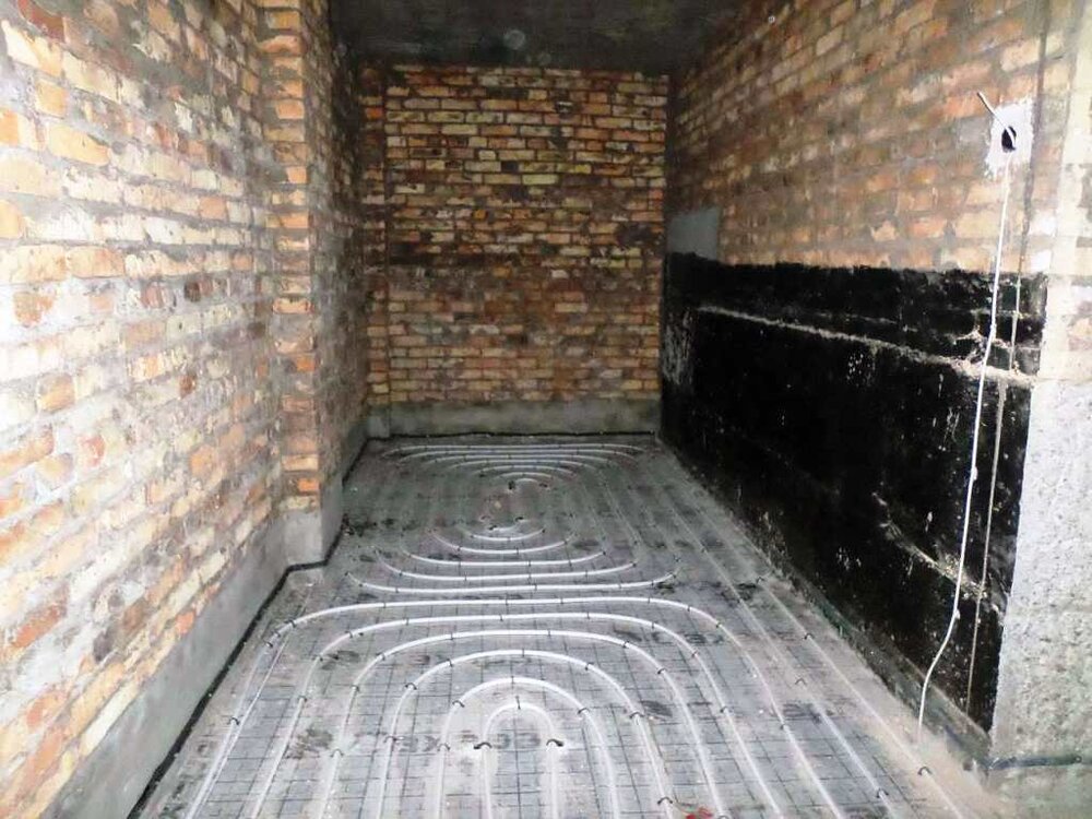

Такой вариант герметизации шва пол-стена мы применяем для подвалов. Там все сложнее чем в септике.
Нужны фото? В понедельник вывешу.
Кроме того, за все мои годы присутствия на форуме уже многие его жители сделали себе такие варианты. Не только для колец, но и для бетонных септиков, которые лились на месте. Да и бассейны можно сюда добавить. Плохо, что они об этом не поставили в известность Садовода и он принял мою информацию как : ложную, непроверенную, основанной на слухах информации без явного указания, что такая информация является недостоверной и/или непроверенной.
Кстати, можете с коллегой InSAn узнать как и чем ему сделали подвал не мокрым.

3. Посмотрите еще раз на рисунки, которые я дал. Там же все просто и гармонично. С инженерной точки зрения что там Вас смущает, что Вы таким неестесвенным способом возбудились.

Вот этот пазик шириной 30 мм и 20 мм высотой, в который зайдет бетон на основе щебня 5-10 будет удерживать свежую "шайбу днища"?
Глубиной 20 мм. Свежую не будет. Бетону нужно дать набрать прочность. Вы же не покупаете "свежие" кольца или не начинаете манипулировать свежим бетонным септиком. Я и не имел в виду, что бетон-кашица может что-то держать. Мы льем дно кольца на строительной площадке. Для того, чтобы бетон дна набрал 70% прочности нужно 2 недели при температуре не ниже +20С. На третий день после заливки дна в кольцо нужно залить воду. Где-то 5 см высота взлива. Проектная прочность должна быть не менее М250.

Да и вся схема, откровенно говоря, не внушает доверия. В ней герметик можно разместить довольно произвольно, так как он вряд ли будет работать - не учтена усадка бетона, герметик ничем не подгружен, такое впечатление, что он там вклеен чисто чтоб его продать и на герметичность не влияет никак...
Опять торопитесь.
Принцип такого уплотнения - уплотнение поршня в цилиндре.
Adeka Ultraseal Р-201 - это герметик двойного действия.
1. Он работает как простой герметик. Он очень липучий и липнет даже к влажной поверхности. Хорошо липнет даже к ПВХ (это проверили форумские сантехники).
2. Он расширяется при контакте с водой. Делает это очень медленно. Японцы рассчитали, эту скорость для того, чтобы герметик не стал расширяться сразу после заливки бетона (в бетоне есть вода.Говорят).
Получается идеальное "поршневое" оплотнение. То же касается и проходных элементов а-ля "труба в стене".

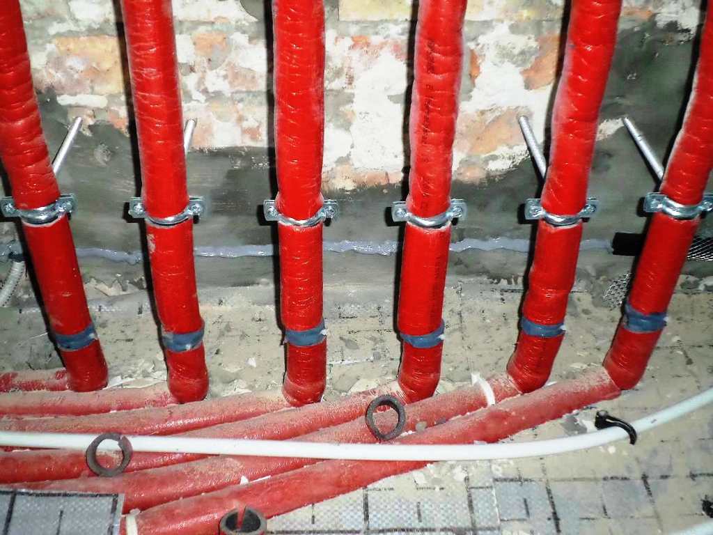

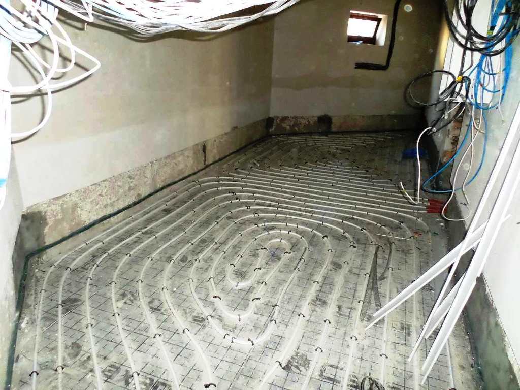

Герметизация пол-стена и проходных теплого пола пред заливкой железобетонной плиты пола.
Два продукта : бентонитовый шнур Ватерстоп и П-201.
Все-таки дам расчет по прочности на срез бетонной "шпонки", которую можно сформировать вырезав штробу.
На рисунке красная линия - это линия работы усилия на срез.
Ширина этой линии = 3 см
Для кольца 100 см площадь этой линии = 3,14 х 100 х 3= 942 см кв
Для кольца 150 см площадь этой линии = 3,14 х 150 х 3= 1413 см кв
Для кольца 200 см площадь этой линии = 3,14 х 200 х 3= 1884 см кв
Прочность бетона на срез = 0,093x((10 R)в степени 2/3),
где R - прочность бетона на сжатие.
Пусть R=250 кг/см кв
Получаем = 0,093 Х (2500 в степени 2/3) = 0,093 х 184,2 = 17,13 кг/см кв
Теперь посмотрим какой вес, давящий на "таблетку" оторвет дно от кольца.
Для кольца 100 см = 942 см кв х 17,13 кг/см кв = 16 136 кг
Для кольца 150 см = 1413 см кв х 17,13 кг/см кв = 24 204 кг
Для кольца 200 см = 1884 см кв х 17,13 кг/см кв = 32 273 кг
Вроде нигде не ошибся.

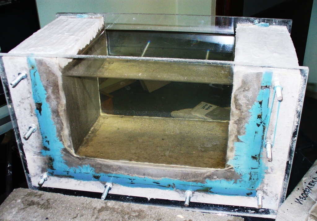

А что будет если положить бентонитовый шнур на дно, по периметру, а сверху поставить кольцо ?
Между кольцом и дном будет "смазка" из бутилово-глинянной пасты. Это может привести к смещению кольца при изменении бокового давления грунта. Веса кольца не хватит, чтобы сплющить шнур до касания кольца дна.
На фото видно как работает шнур. Синий цвет.
