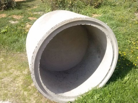

Это конечно меняет дело, но есть кольца с потаями для соединения и кольца-стаканы.thumbnail.koltso-s-dnom.jpg.ea9e5723d40fe4106e8ab42507e2e37c.jpg
Я уже установил этот бетонный монолитный, УГВ до 0,5 поднималась (сужу по приямку скважины). Септик закопан на глубине 2,5 метра. В этом году не пользовались, так что легко протечки выявить - внутри сухо до сих пор с момента установки. То есть я доволен. Для установки крышки и оголовков покупал Пропеллеровскую химию и добавлял в раствор + эти установочные швы так же замазывал какими то герметиком (брал там же). Швы старался делать очень качественно.
Кольца-стаканы вроде довольно дорогие (на момент моего просчета в прошлом году). Кольца с потаями не видел, предполагаю что и они очень недешевые (о цене сужу по толщине стенки на вашем фото).
Вопрос не лопнут ли кольца на боку остается. Тут где то люди жаловались, что при выгрузке из газели на землю кольца не держат свой собственный вес, качество :D
Кольца лопают если кустарное производство, ну на худой конец, некоторые уникумы производят выгрузку путем скатывания на землю без направляющих.:)

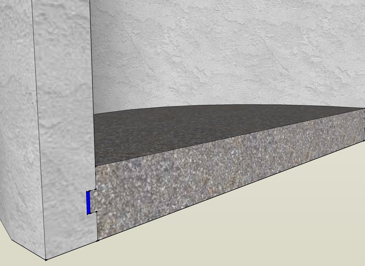

Как вариант сделать правильное дно на месте.
Так, чтобы красиво. Есть вариант и некрасиво. Но здесь не о нем.
Дальше в картинках. Там все в масштабе.

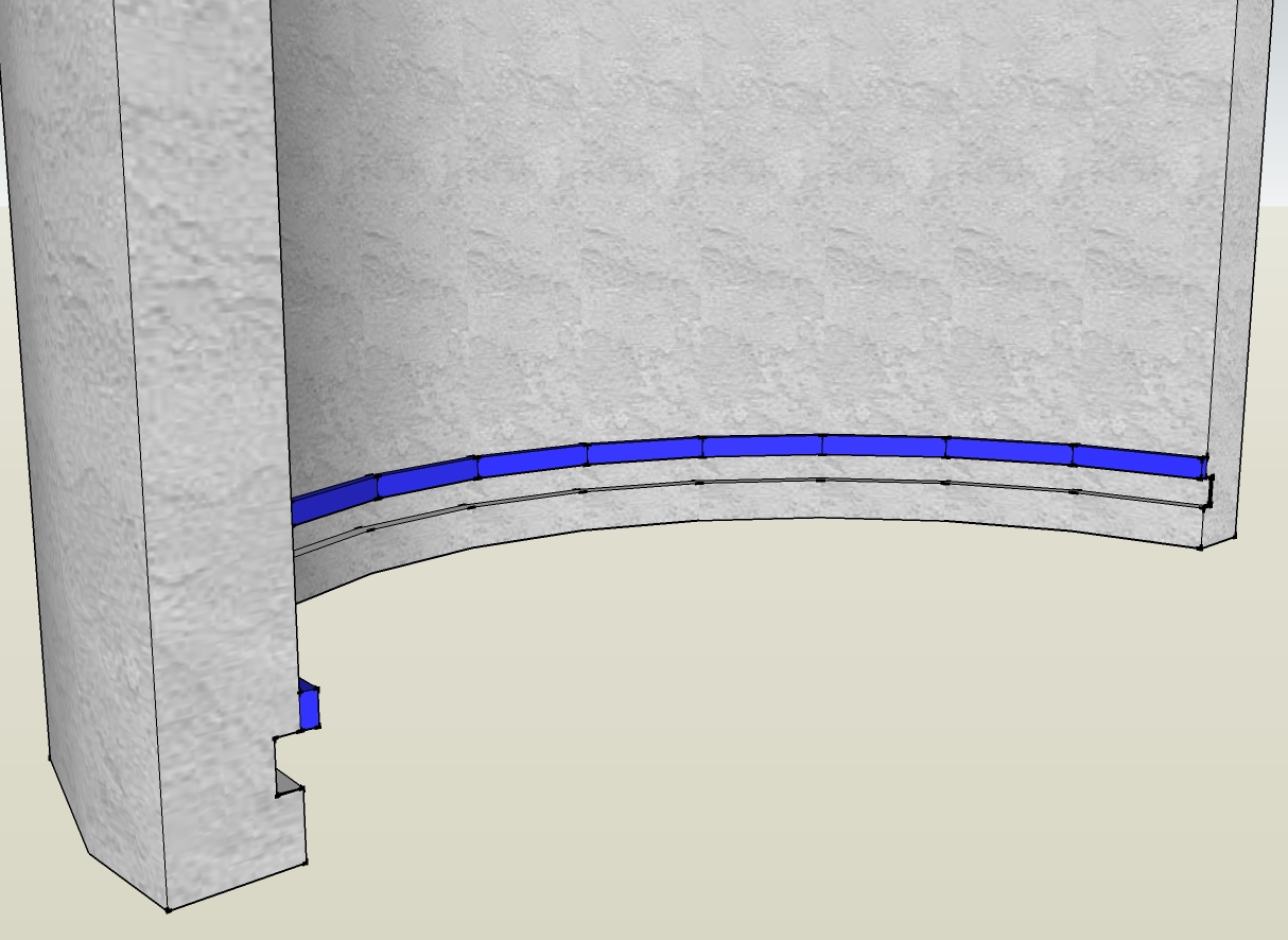

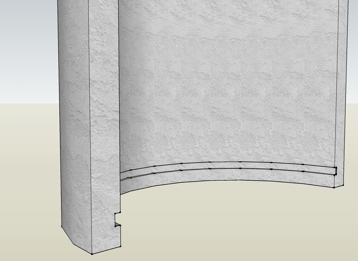

Кладем кольцо на бочок. Его катим по поверхности по мере выполнения работ, чтобы не выгибаться, а работать удобно сверху-вниз.
Берем мел. Красиво размечаем две полосы на внутренней стенке кольца. Первая полоса в около 40 мм от нижнего торца кольца.
Вторая около 70 мм.
Берем болгарку и по полосам делаем надрезы на где-то 2 см.
Потом берем перфоратор и выбиваем штробу меж двух прорезов.
Берем расширяющийся герметик и наносим на внутреннюю стенку кольца (синий цвет на рисунке). На кольцо диаметром 1 м уйдет 2 картриджа.
Через день кладем кольцо на торец, где делали все процедуры на прочную, ровную поверхность. Перед этим стелим на нее полиэтиленовую пленку. Готовим (для кольца 1 м диаметром) 120 литров хорошего бетона на щебне 5-10. Выливаем на дно кольца половину этого объема. Кидаем на вылитый бетон вырезанный кусок дорожной сетки (или связанную арматуру) и выливаем остаток бетона. Штыкуем.
Получаем качественное бетонное кольцо с гарантированно непротекаемым днищем. Главное : дно зафиксировано в "обойме" не странными арматурными выдумками, а самим же бетоном.
Для информации срок службы расширяющегося герметика П-201 при температуре не выше 20С составляет около 116 лет.
Дал два варианта нанесения герметика.
В первом толщина днища должна быть не менее 150 мм.
Во втором 100 мм. Но этот вариант немного волюнтаристский.
Всю ту же процедуру можно проделать с в уже установленным в яму кольце.
