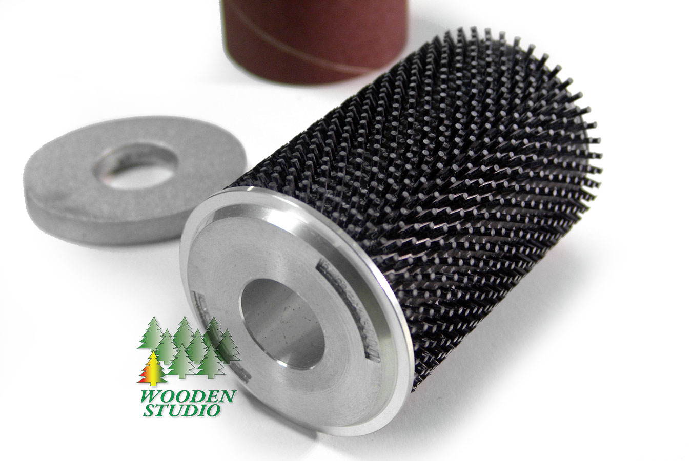

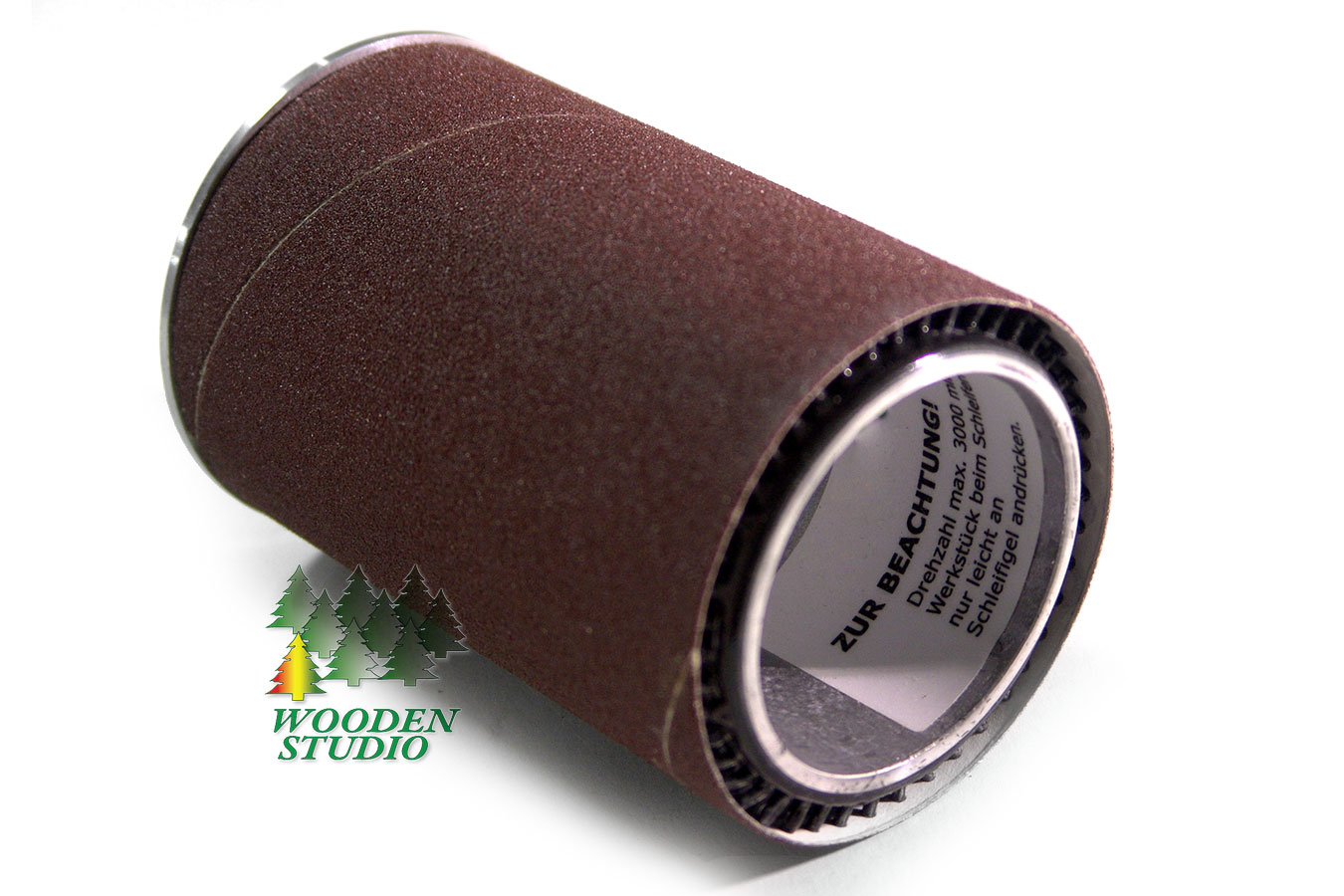

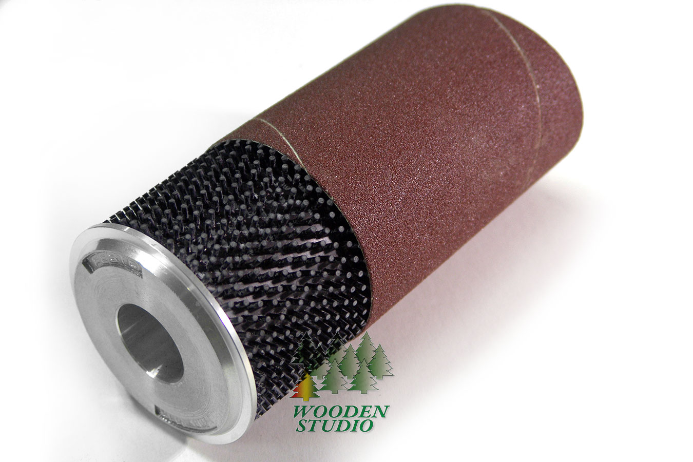

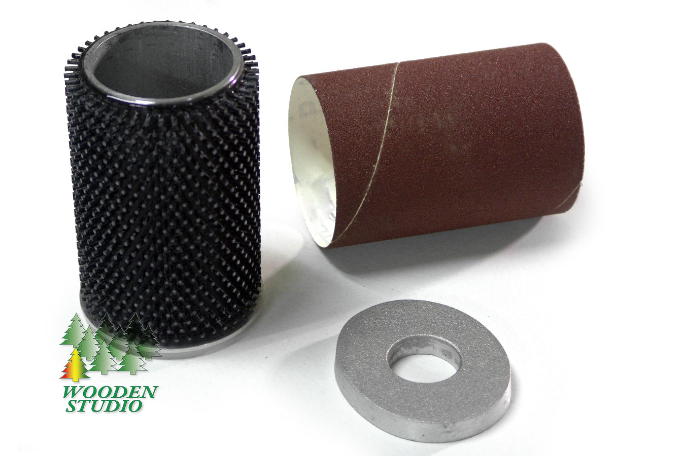

А на 1 это сколько? У нас дрель для этого, но ее держать неудобно.
1800 об\мин.Эта болгарка вообще шикарная весчь:Dмного раз выручала на обдирочных работах,такой себе "ротекс"..
Читатели не поймут
Поймут, поймут. Несколько раз привозил под заказ барабаны ∅80х120 и абразивы к ним. Хороши тем, что быстро охлаждаются и легкие. Абразив легко менять, клеить не надо. Так, для общего развития. :)
P.S. Щас посмотрел, сняли с производства :(
Но сама идея отличная. Если найти резину с подобными шипами, то выклеить такой барабан на алюминиевой трубе не сложно.

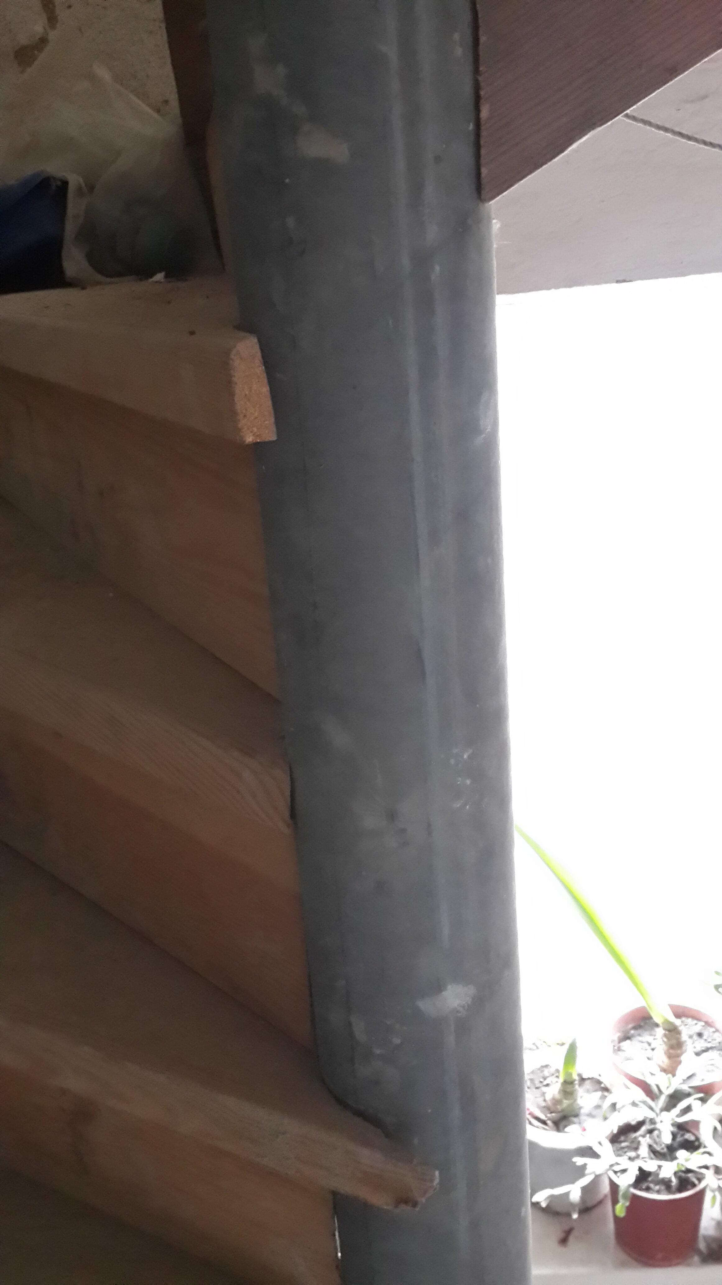

Такой картинки мало,если лестница существует уже то нужно несколько фото в т.ч верхнего ограждения,если не существует то проект нужно переделать.
к сожалению существует.
Найдите хорошего лестничника и поставьте ему задачу. Для мастера такие мелочи, как плохой каркас- не помеха, сдаст его на лом и сделает новый)

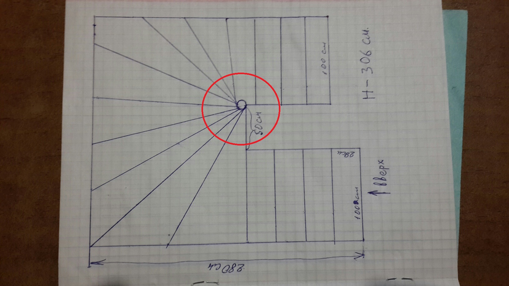

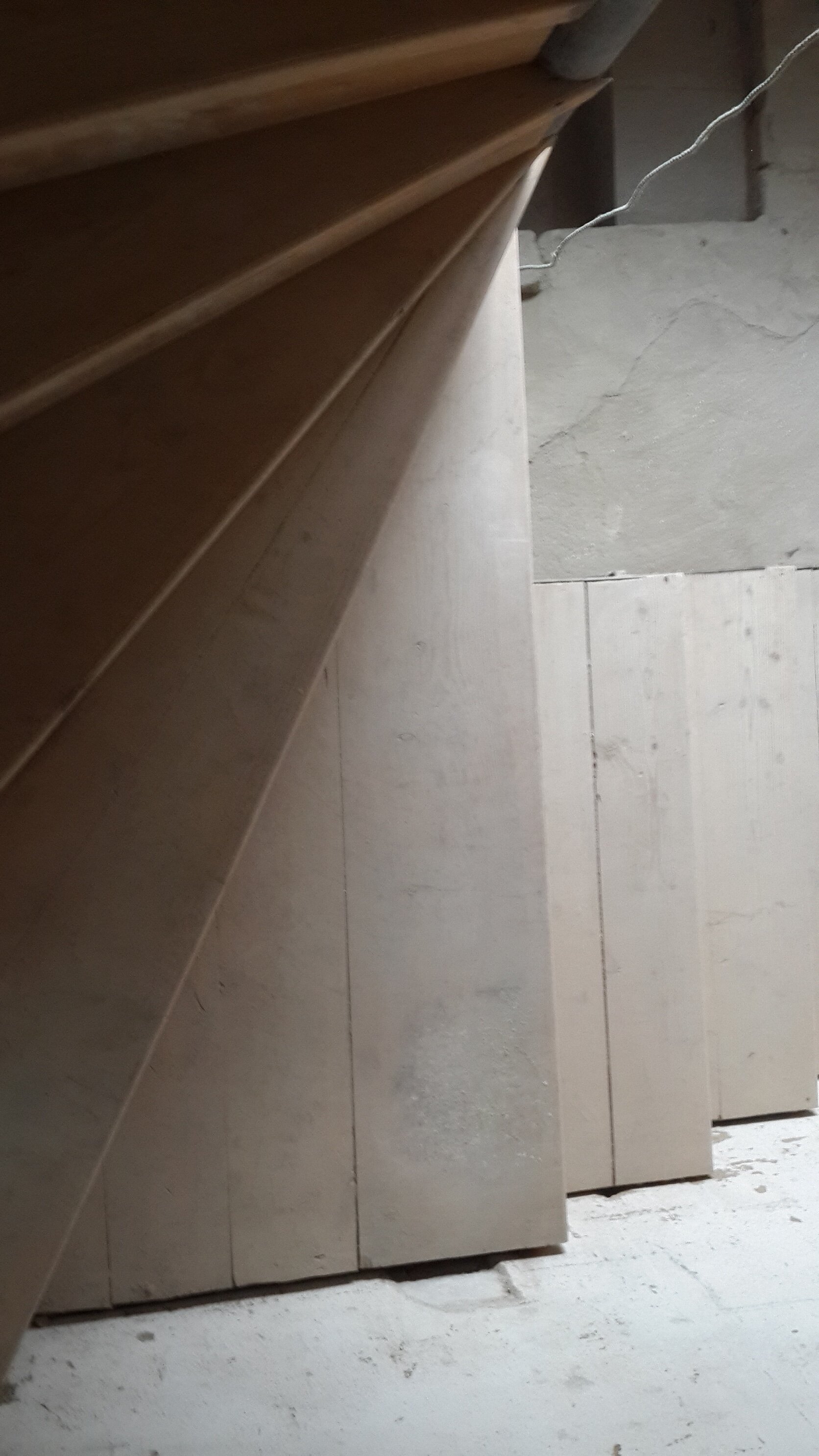

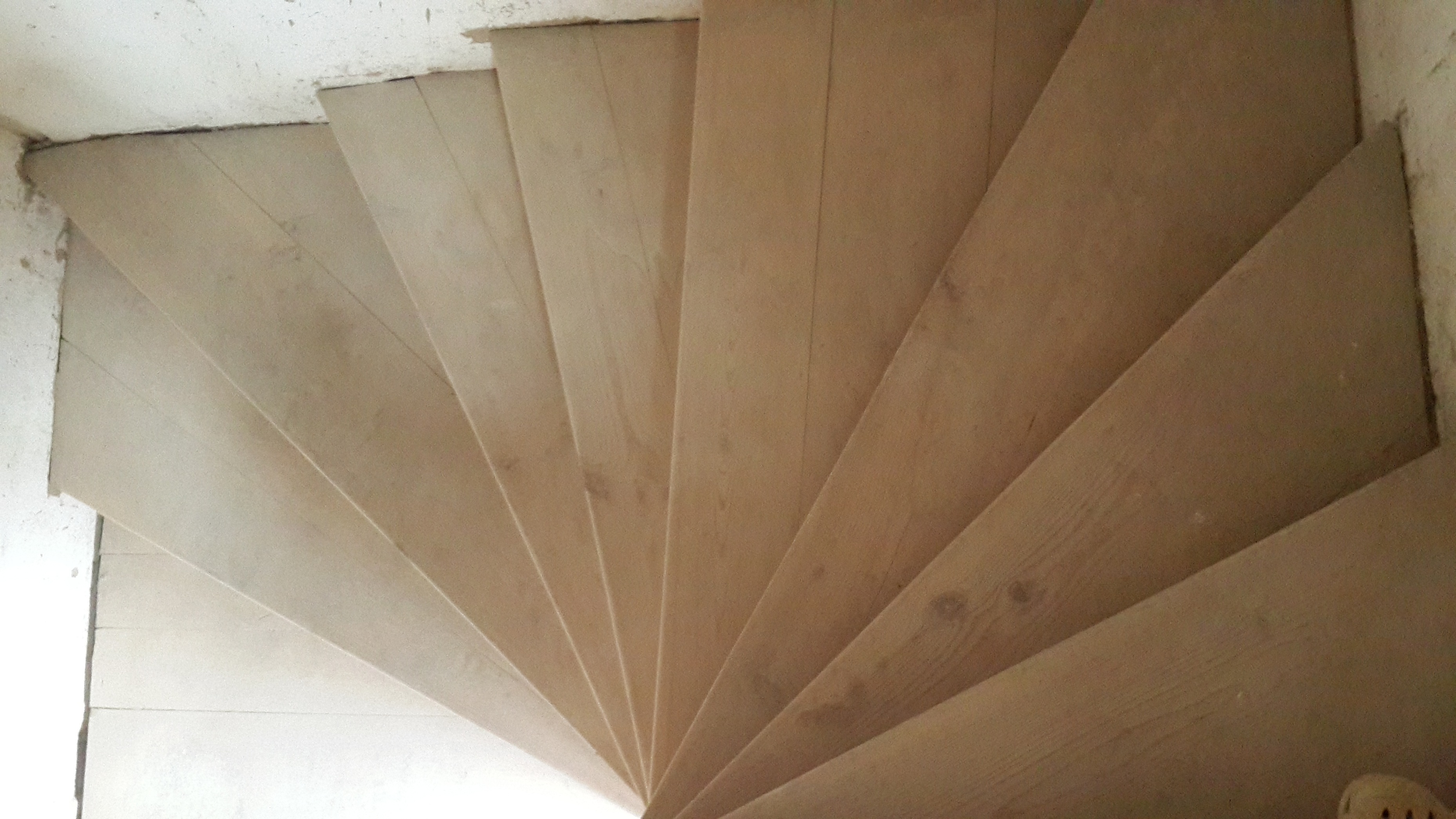

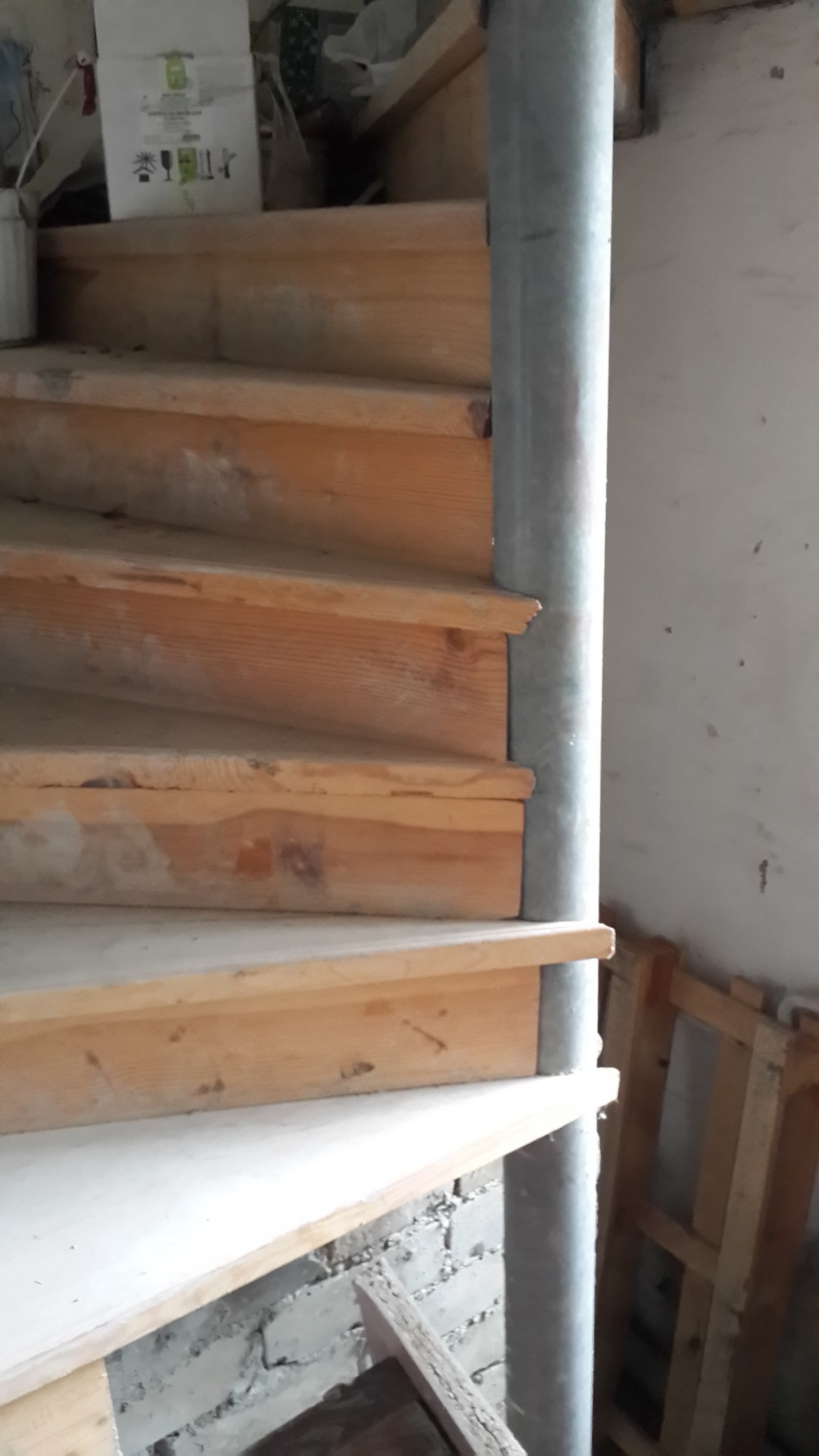

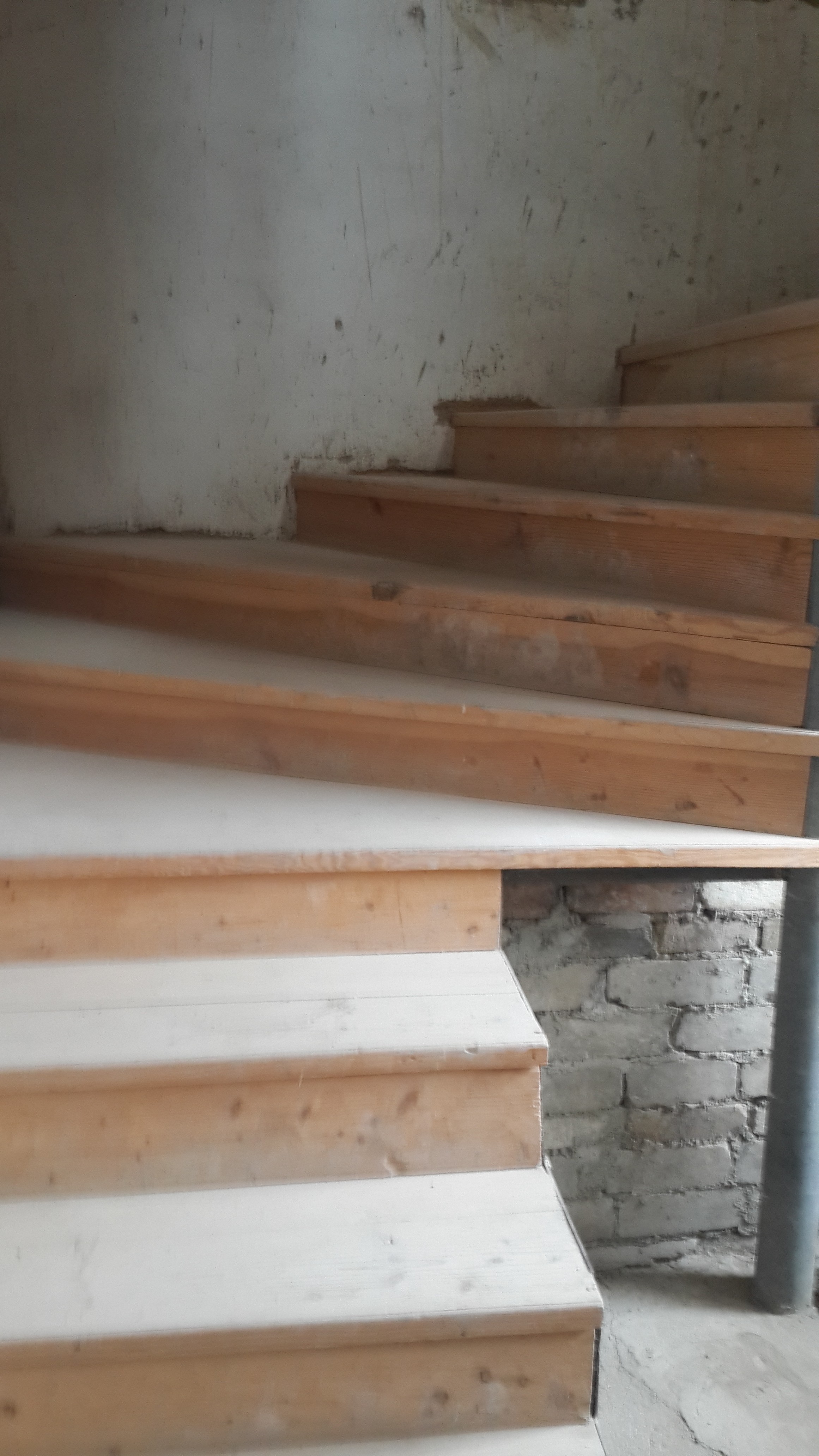

Тогда нужно фото этого узла
фото

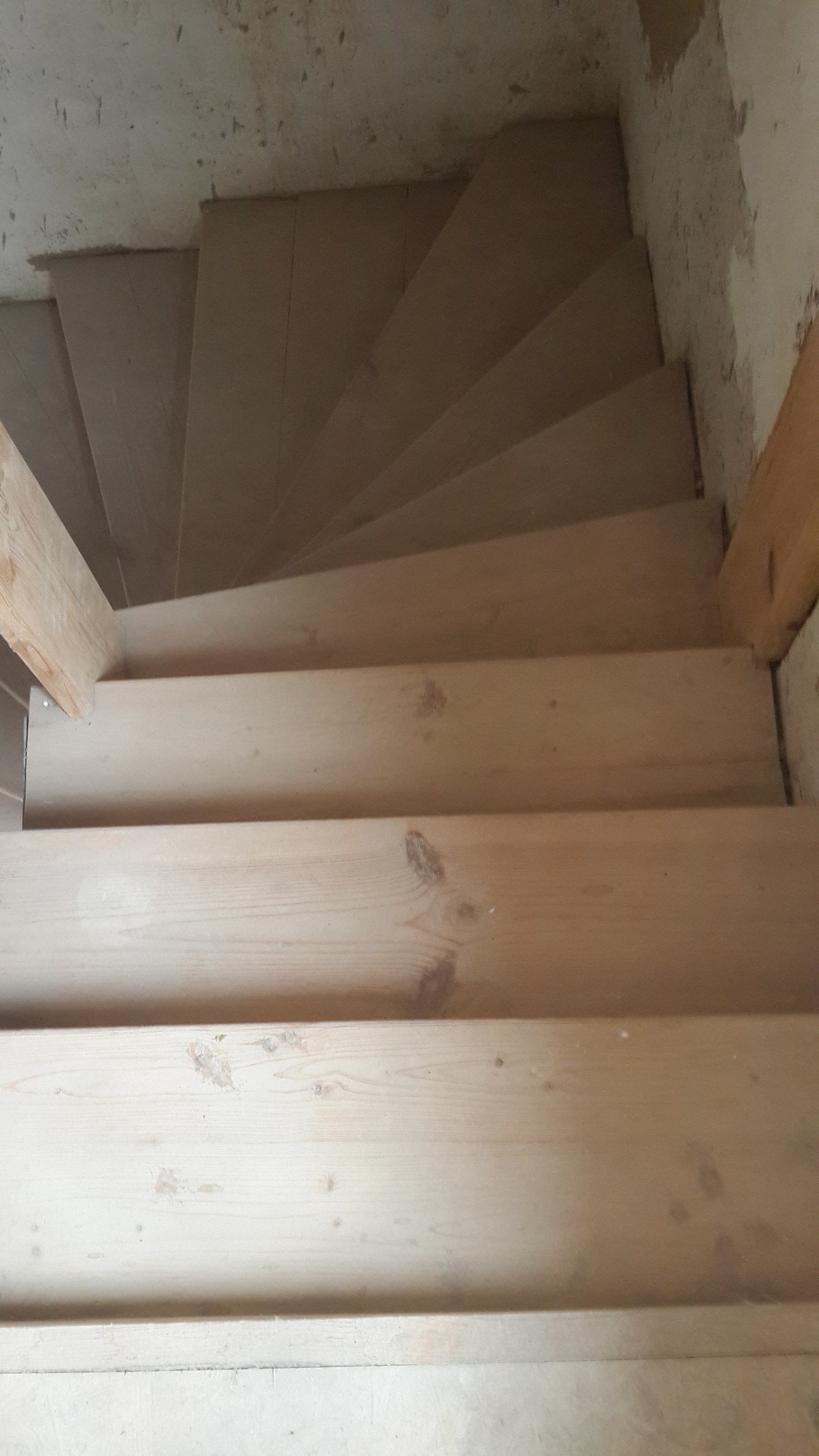

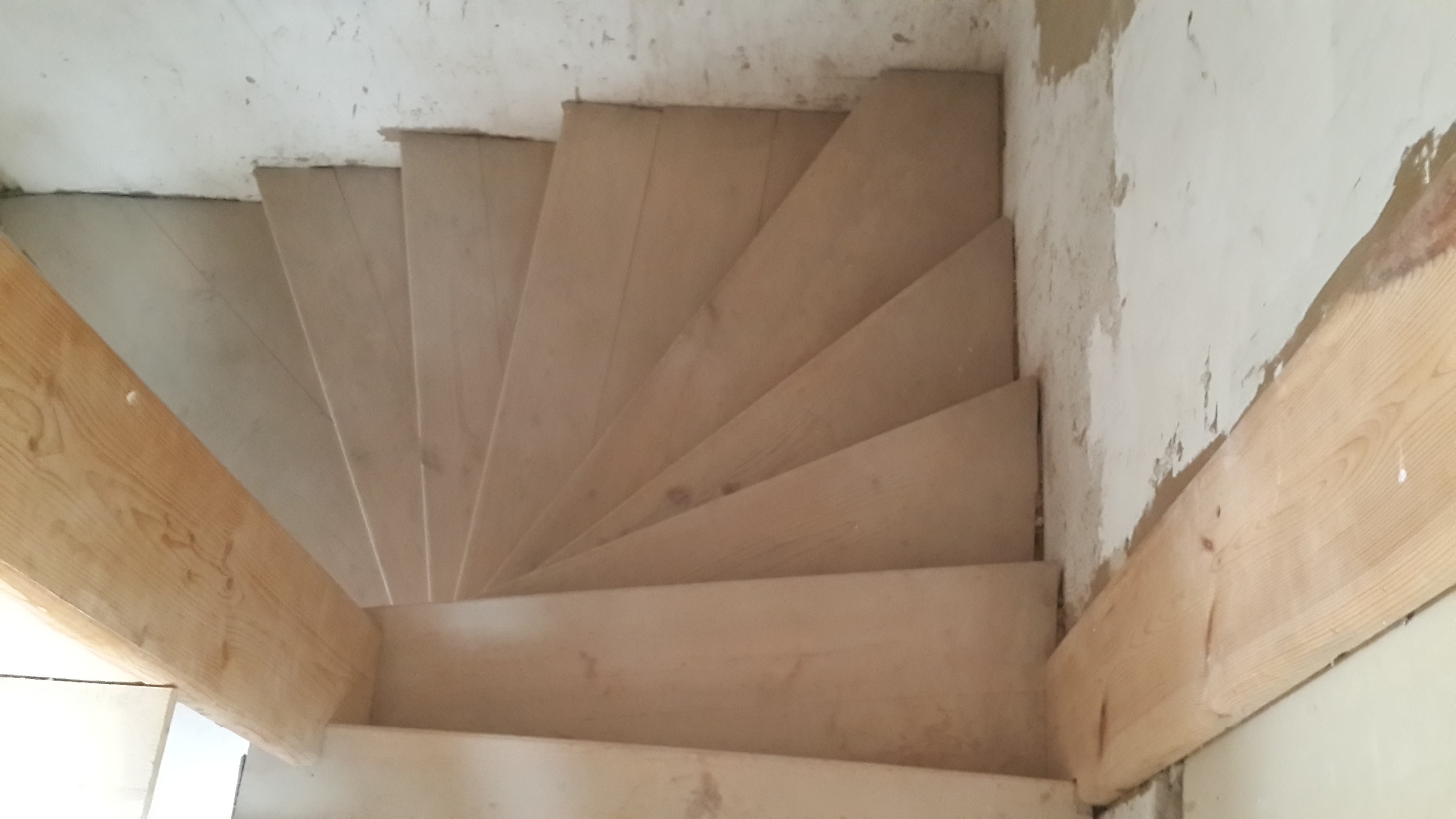

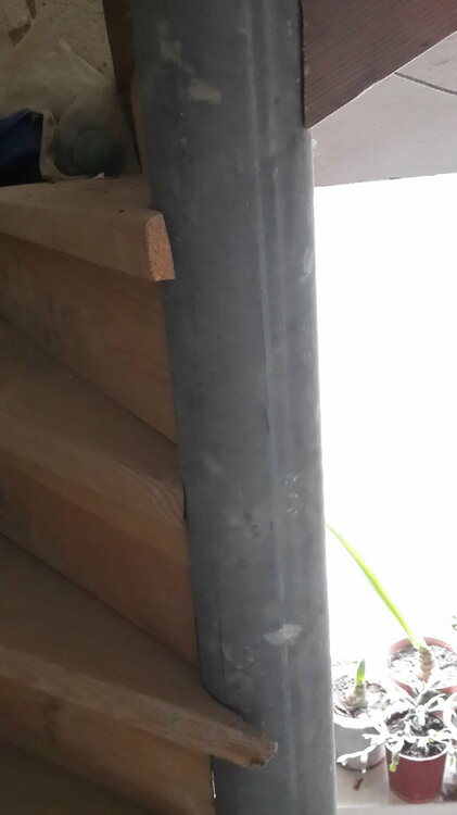

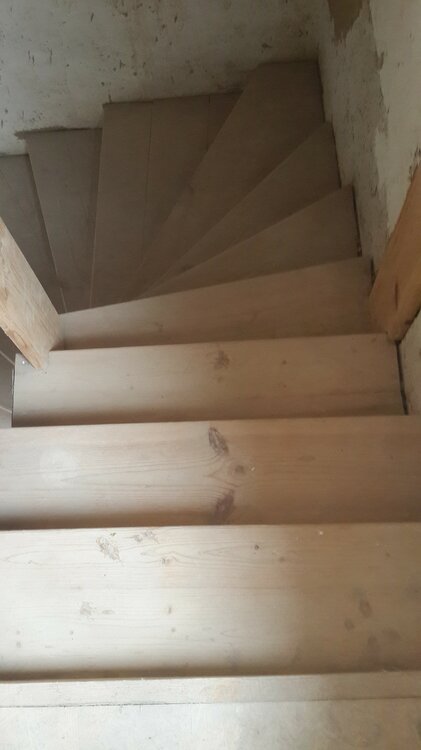

Немного не правильно обяснил,если можна то сделайте фото такого ракурса что б было видно всю ходовую часть,желательно пару фото снизу и сверху,боюсь чего то не то насоветовать.:)
Наверное лучше строить дом самому,чем покупать.Теперь приходится доделывать и переделывать.
Первый дом - строят врагу, второй - другу, третий себе есть такая притча вроде, а если серьёзно то у Вас при покупке был уже не просто чертёж а полноразмерный 3D проект - Вы видели что брали. Вроде по фотографиям работы ещё идут - подумайте может стоит переделать лестницу, это не раз в пол года на чердак слазить вероятнее всего будите по ней как минимум несколько раз в день ходить, при разной ширине ступеней очень неудобно особенно при спуске вниз.
P.S. Совет по переделке из собственного опыта возведения дома, две лестницы одна из подвала в дом, вторая на второй этаж. Подвальная была переделана после разового полёта вниз именно из за ширины ступеней - вроде и ходишь далеко не каждый день в подсобные помещения но повторить "полёт навигатора" желания нет.
Фото еще
Фото еще
Вот что бывает,когда люди занимаются не своим делом.Эта лестница очень опасна и ее нужно утилизировать,а если этого не сделать,то можно сильно пожалеть, рано или поздно.
Фото еще

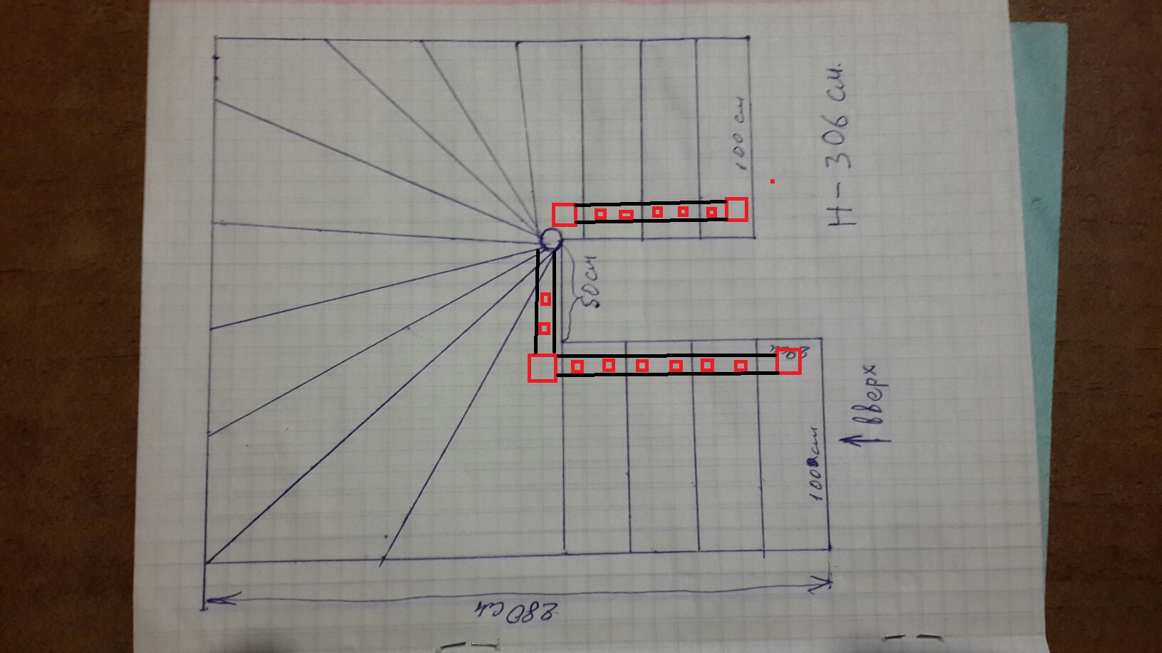

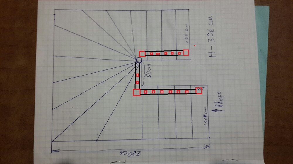

Вот накидал Вам...как смог:D.В месте где маленький поручень нужно как то подружить его с металическим столбом,думаю разберетесь,на ваших фото две первых ступени а на рисунке четыре...??Старайтесь при расстановке столбов на прямых ступенях следить на одинаковую позицию относительно носа ступени.

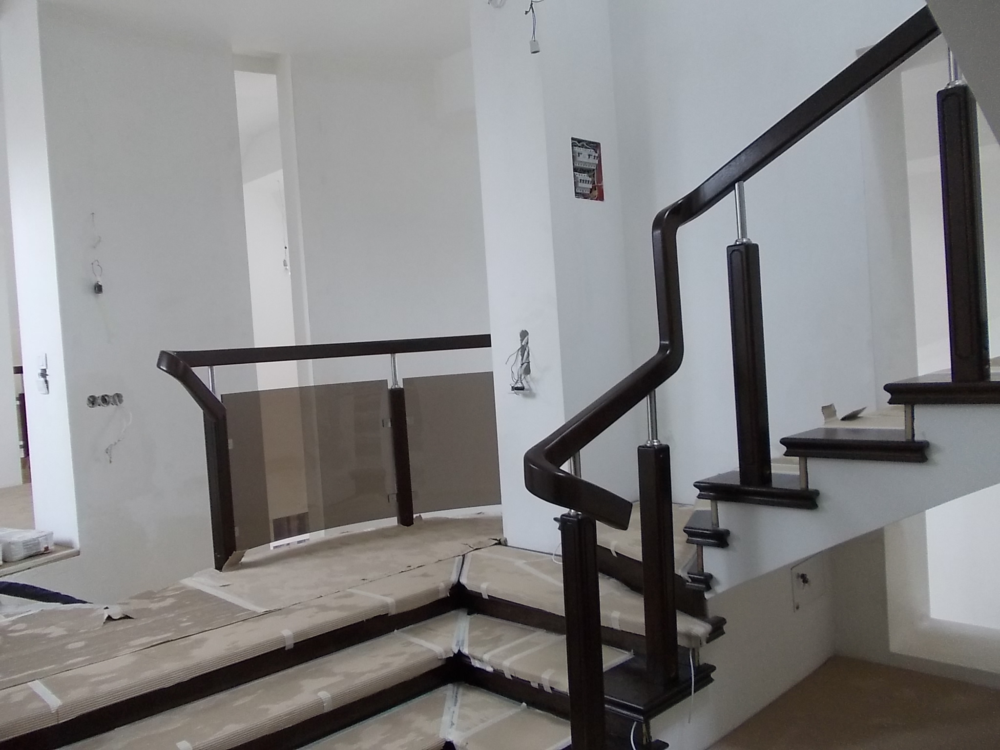

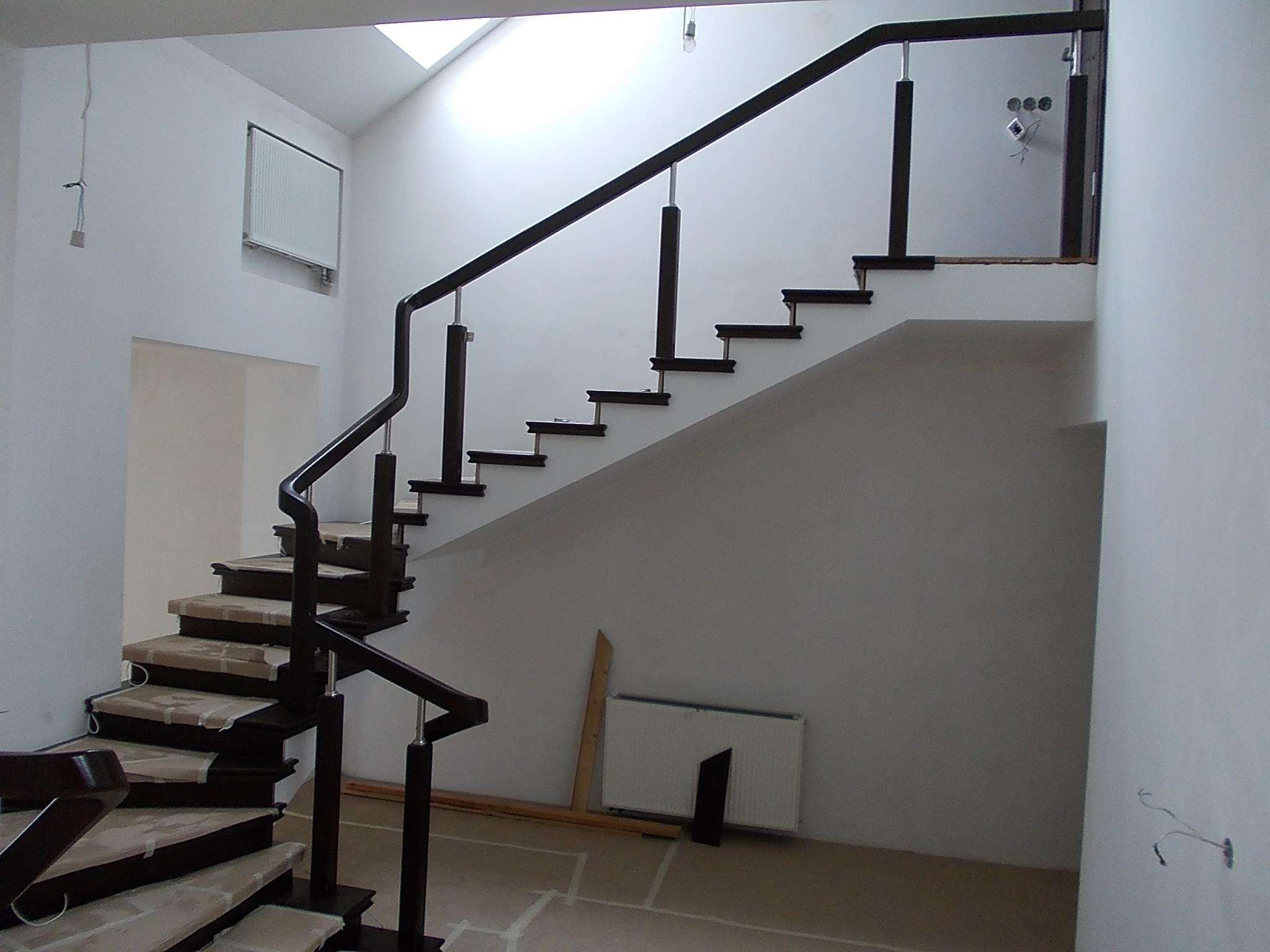

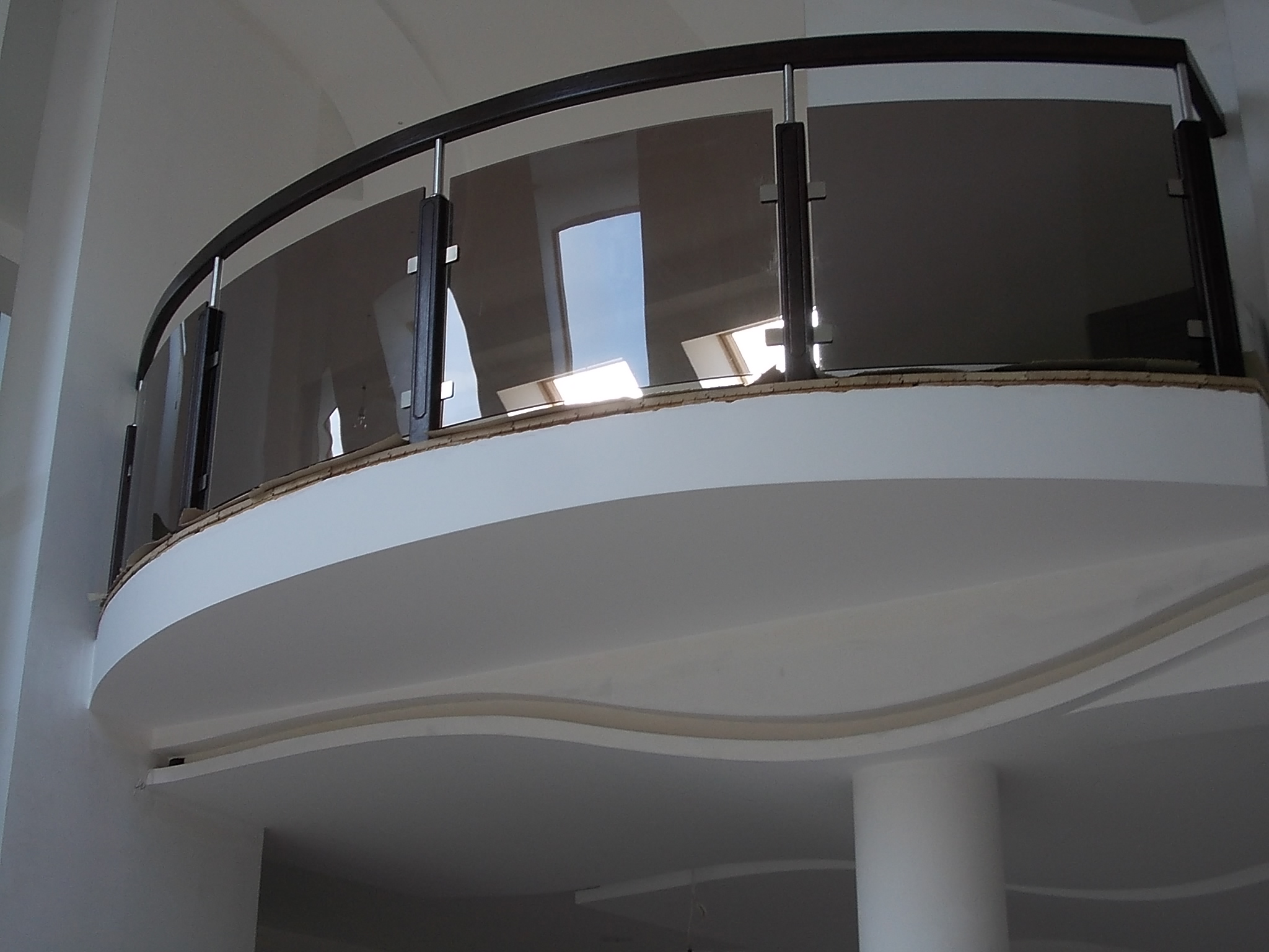

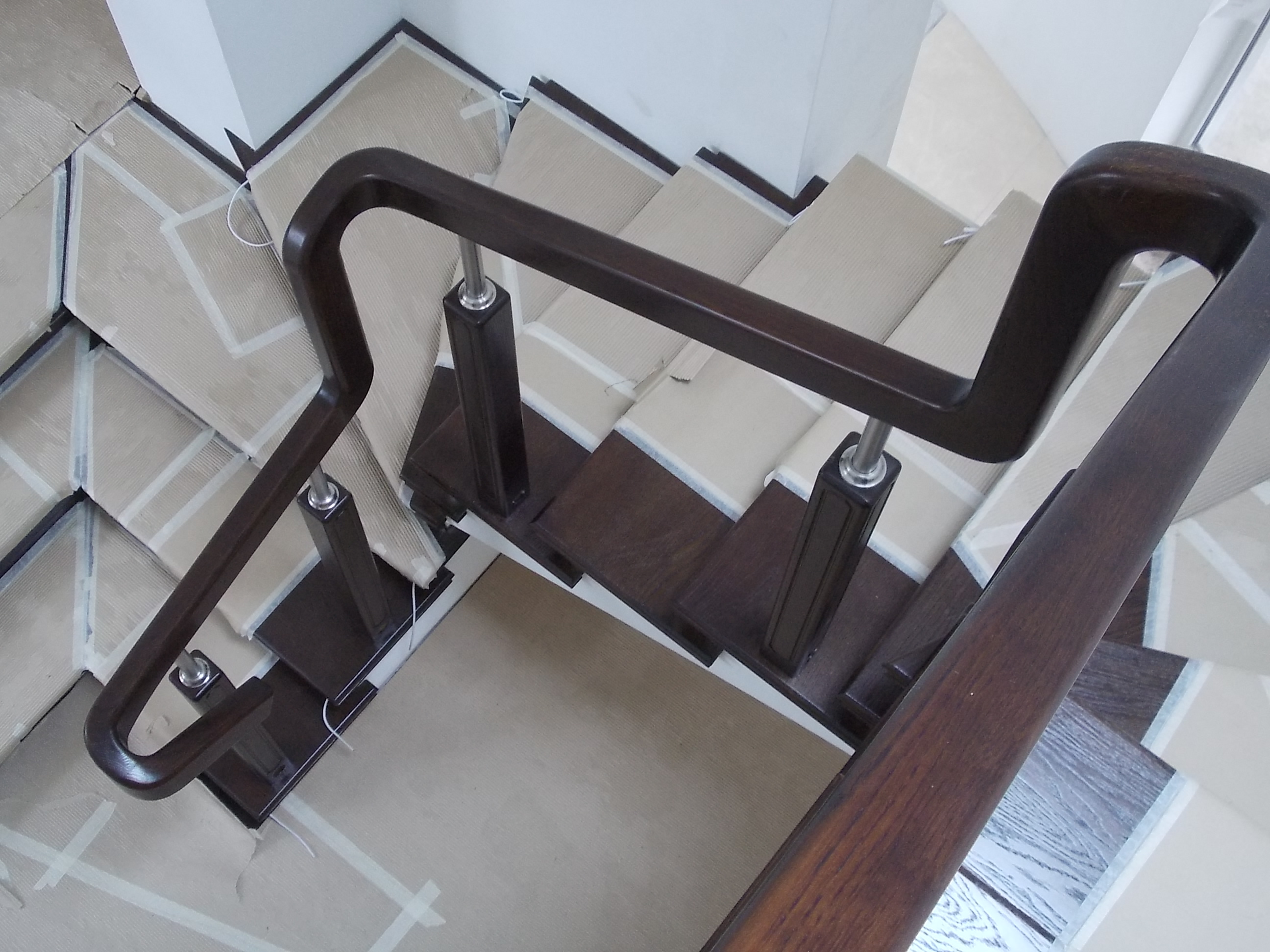

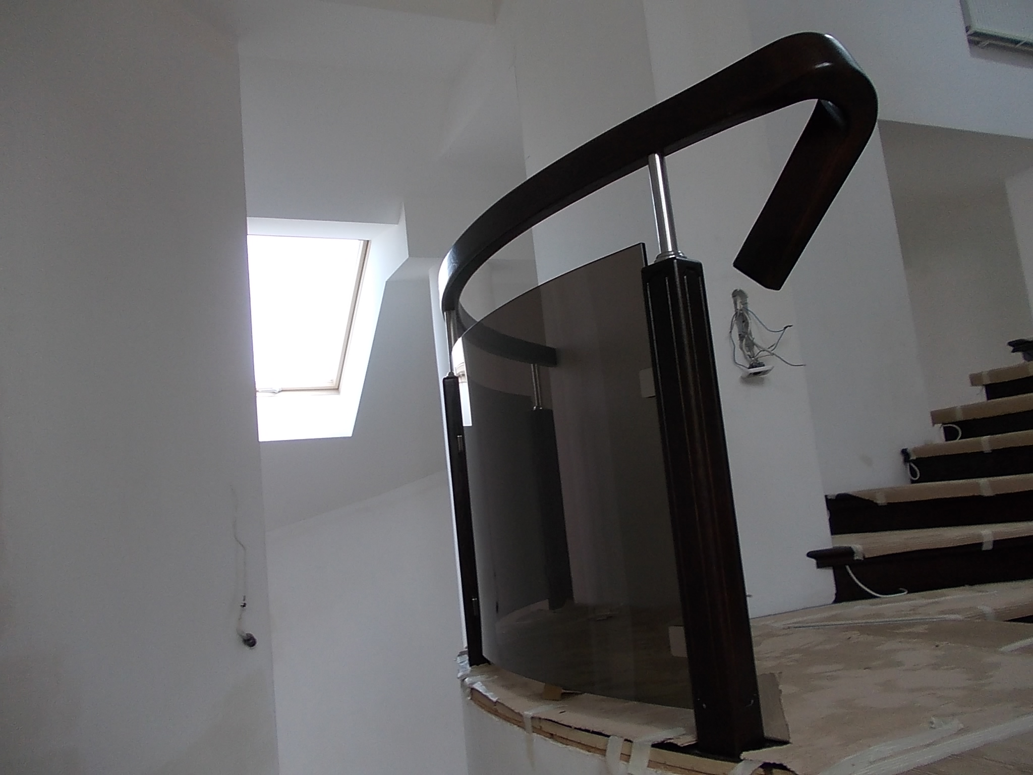

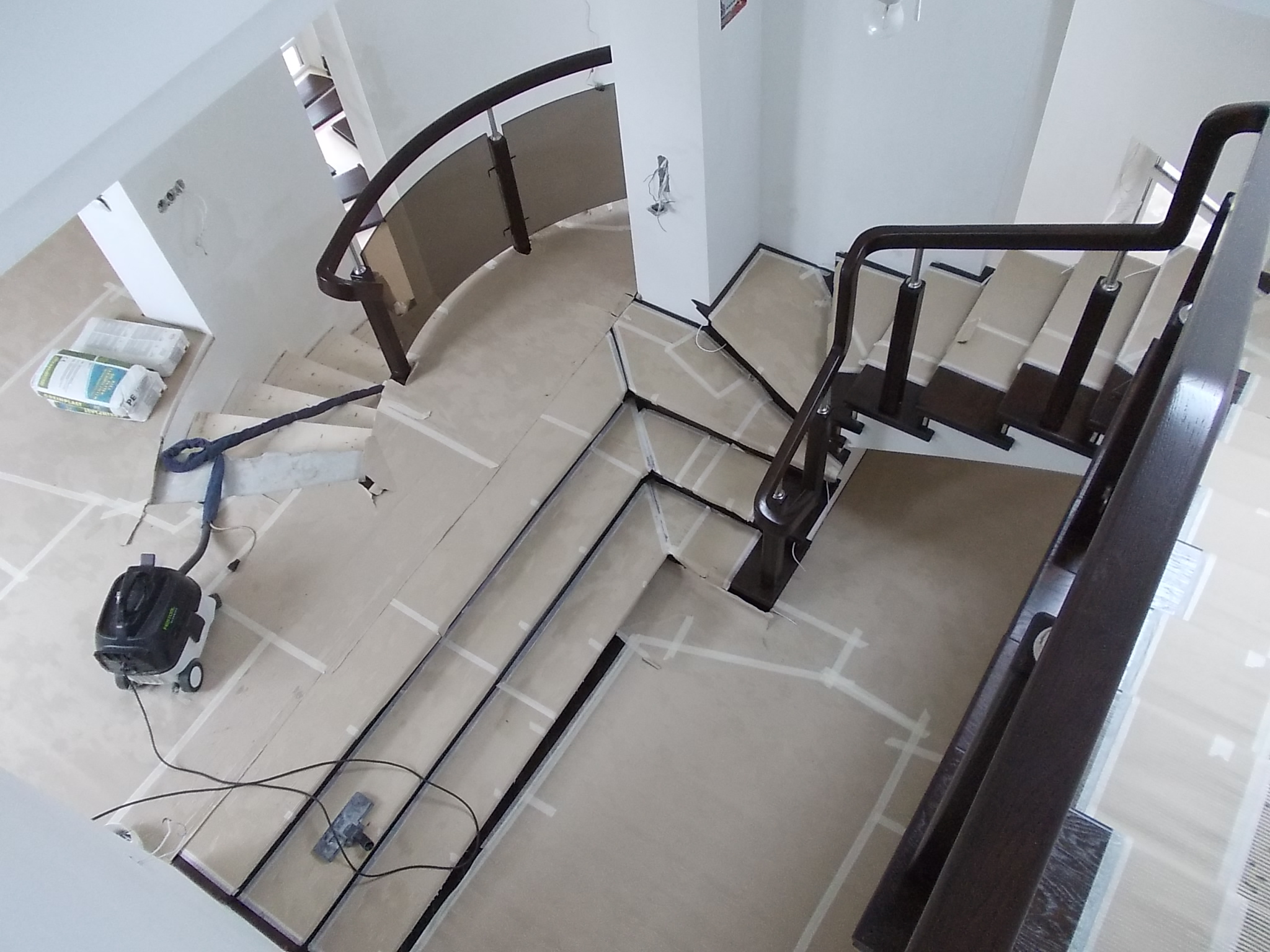

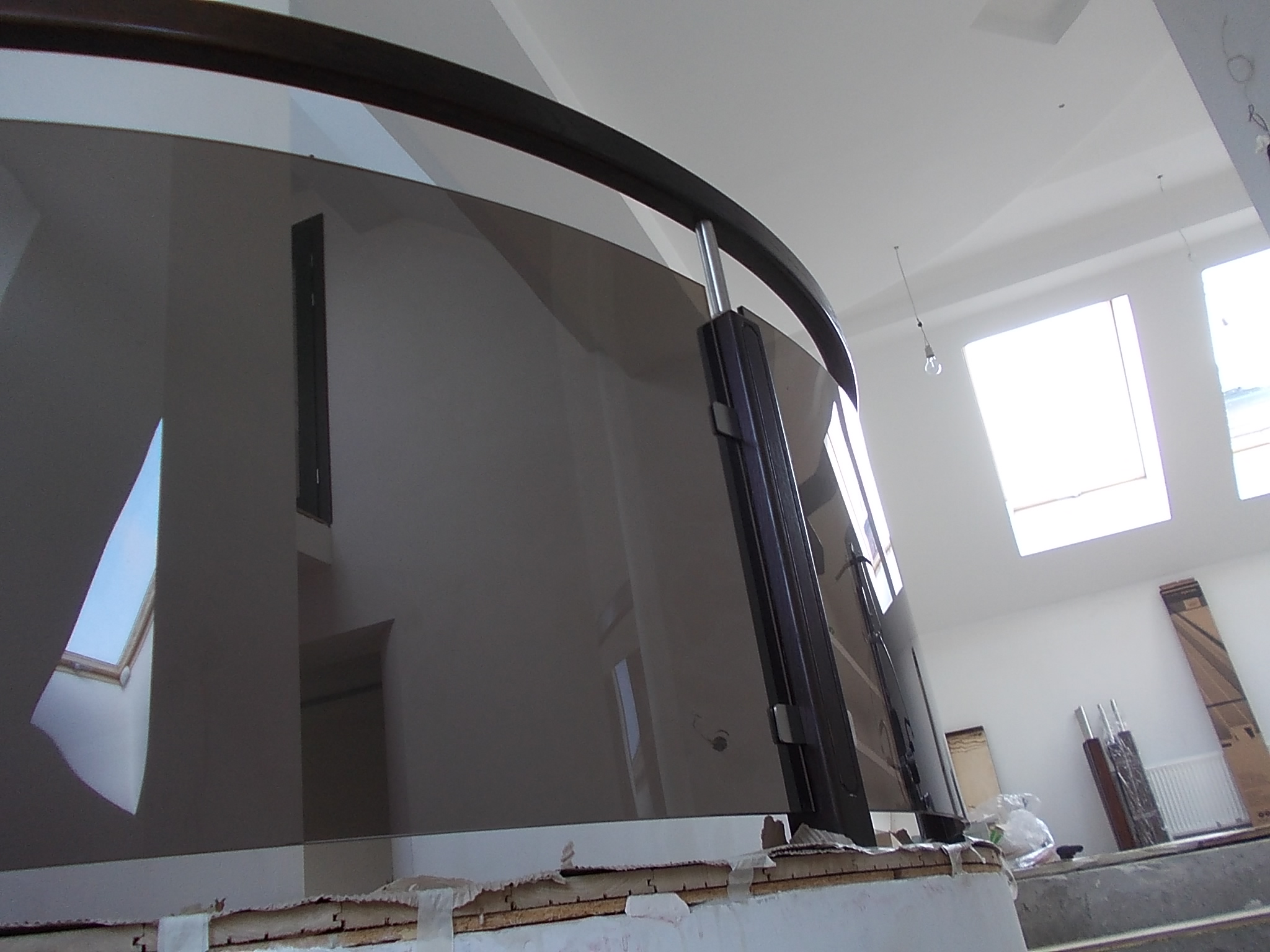

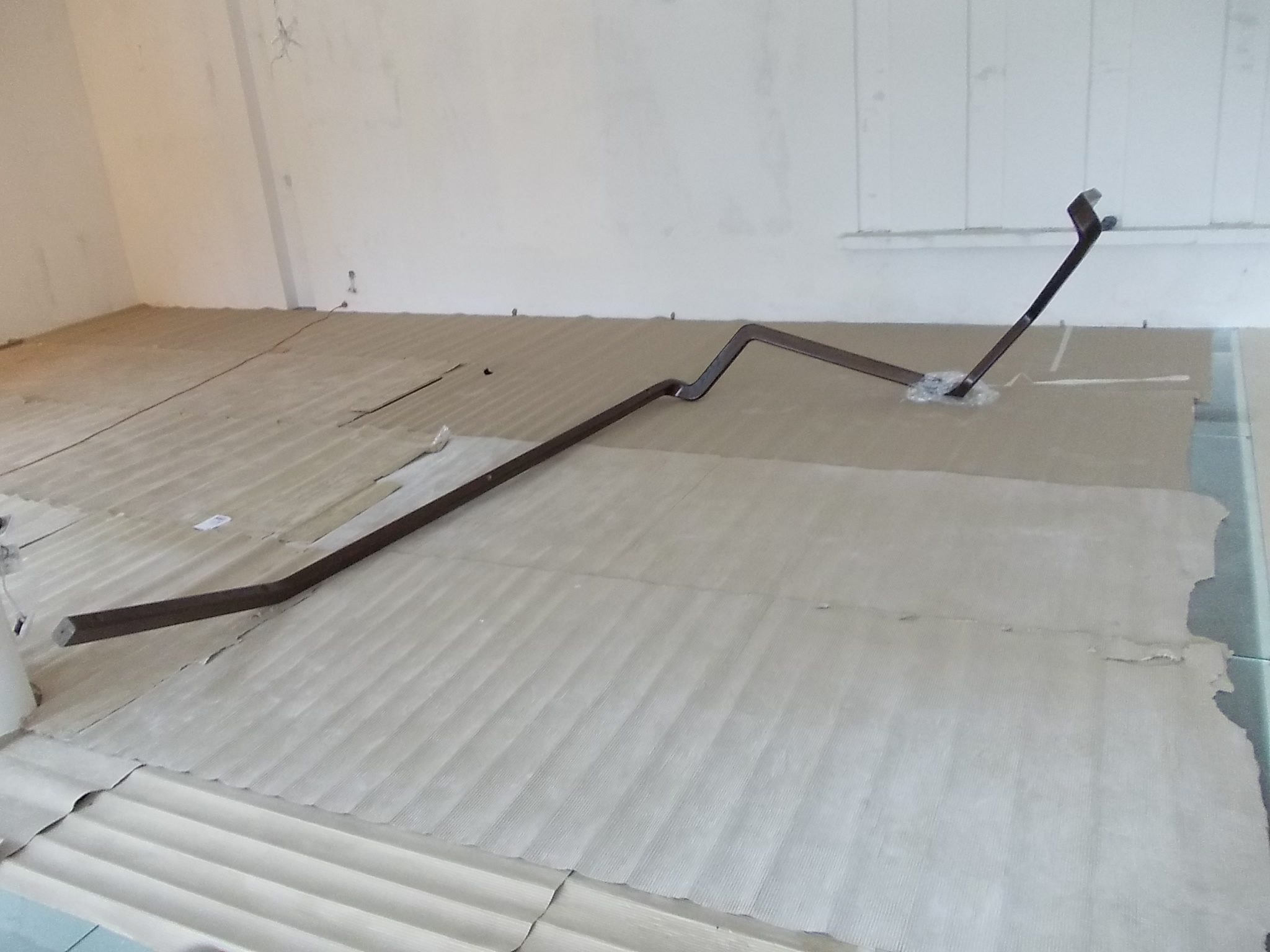

Идет монтаж "необычных"лестниц.Пока собрали одну и два балкона.:)Обои на стенах не поклеены а лестницы и полы уже стоят:(...аж хочется еще плинтус приклеить:o.Ох-ох-ох как же меня достал этот обект.
  • Лайк 7
Супер! Все картоном застелено!
Скоро будут фото без картона.:)
Весело будет обои клеить на готовых ступенях - надеюсь что отделочники с мозгами - иначе достанет Вас ещё этот объект.
