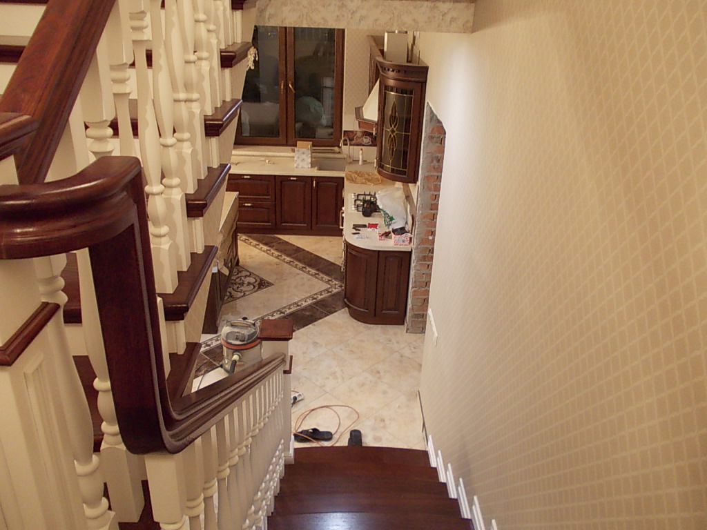

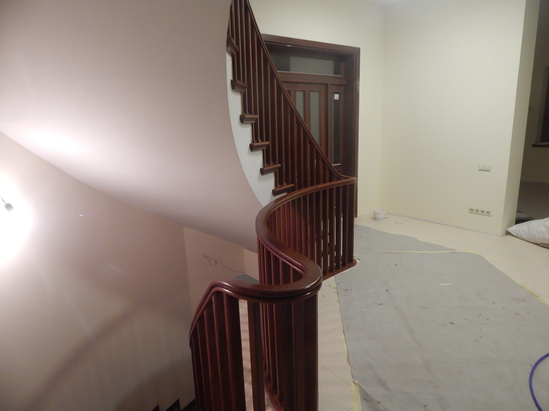

Dmode Опубліковано: 28 липня 2015 Поділитись Опубліковано: 28 липня 2015 Ну ось, змонтовано треті і останні сходи в цьому будинку,тепер чекаєм поки виготовлять і встановлять шкло і розбираєм для фінішної доробки і лакування,а потім чекаєм поки поклеють обої,замінять паркет.....думаю до Пасхи поставлю:D Нереально круто! Поки не побачив, не уявляв, що з дерева можна виконати такі довільні форми перил. Дуже класно виглядає! Дизайн теж Ваш чи сторонній? 1 Посилання на коментар Поділитися на інших сайтах More sharing options...
viksel Опубліковано: 28 липня 2015 Автор Поділитись Опубліковано: 28 липня 2015 Нереально круто! Поки не побачив, не уявляв, що з дерева можна виконати такі довільні форми перил. Дуже класно виглядає! Дизайн теж Ваш чи сторонній? Дякую.Дизайн в цих сходах то тяжке питання:D...все відбувалось шляхом виготовлення купи зразків,прикладали по місцю і робили "консіліум":D.Співпраця з архітектором він же дизайнер будинку нічого не давала бо доходило до "бюрократії"від якої в мене опускались руки.До завершення пректу ще потрібно трохи часу,думаю що нерви і час не будуть потрачені даремно. 1 Посилання на коментар Поділитися на інших сайтах More sharing options...

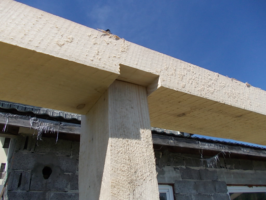

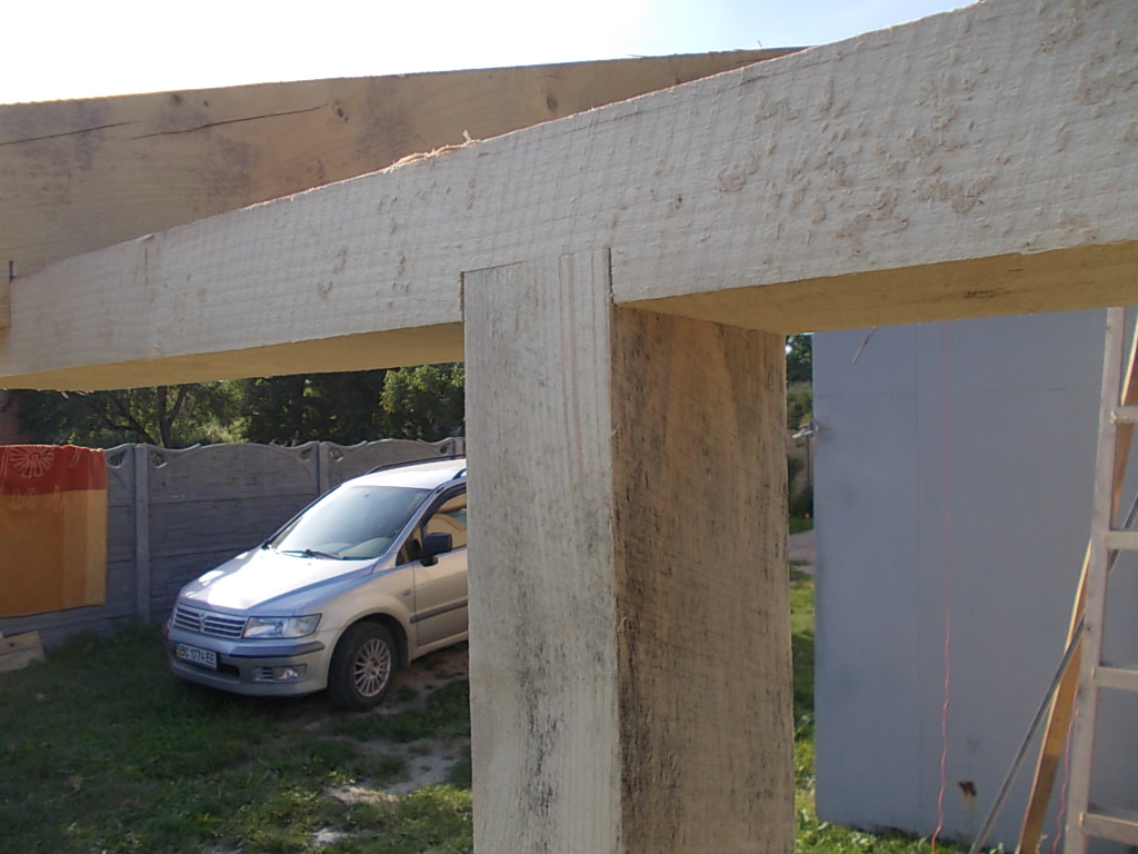

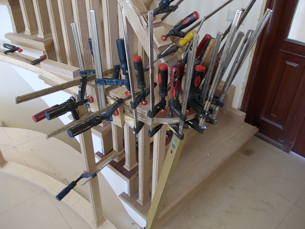

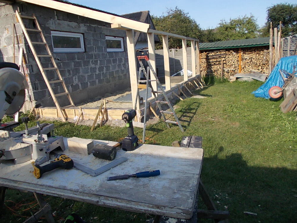

viksel Опубліковано: 1 серпня 2015 Автор Поділитись Опубліковано: 1 серпня 2015 Трохи не про сходи.Проект для субот бо виділений час для цього по суботах.Вирішив трохи розширитись,ось що з цього виходить... 4 Посилання на коментар Поділитися на інших сайтах More sharing options...

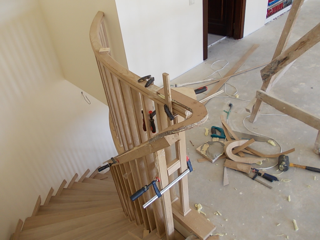

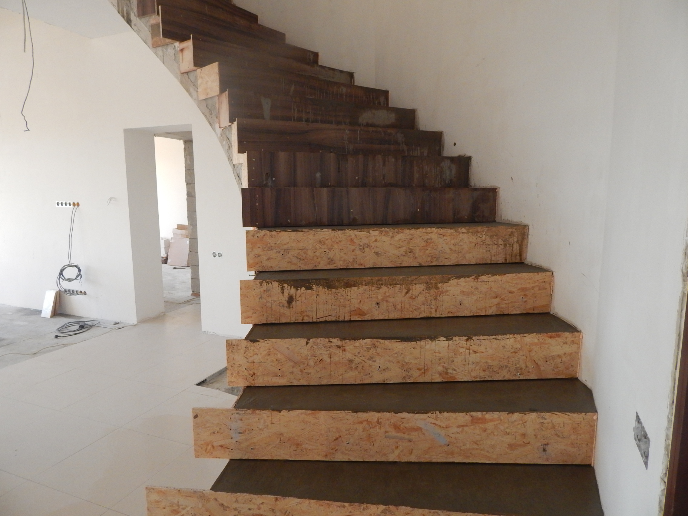

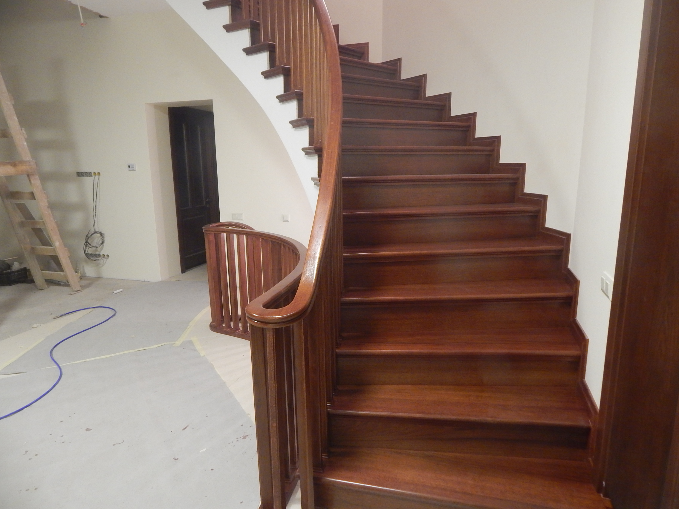

viksel Опубліковано: 14 вересня 2015 Автор Поділитись Опубліковано: 14 вересня 2015 Закінчений ще один чорновий монтаж бнтонних сходів,об'єкт знаходиться в біля Києва в Нових Петрівцях. 10 Посилання на коментар Поділитися на інших сайтах More sharing options...

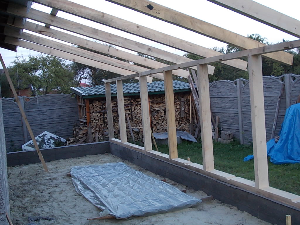

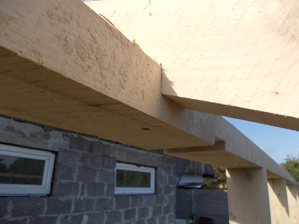

sergij68 Опубліковано: 16 вересня 2015 Поділитись Опубліковано: 16 вересня 2015 а майстерня, майстерня то як ? Посилання на коментар Поділитися на інших сайтах More sharing options...
viksel Опубліковано: 16 вересня 2015 Автор Поділитись Опубліковано: 16 вересня 2015 а майстерня, майстерня то як ? Через брак часу будівельні роботи припинені ще в прошлому місяці до....Головне що встиг накрити.Скільки там тої зими:D Посилання на коментар Поділитися на інших сайтах More sharing options...

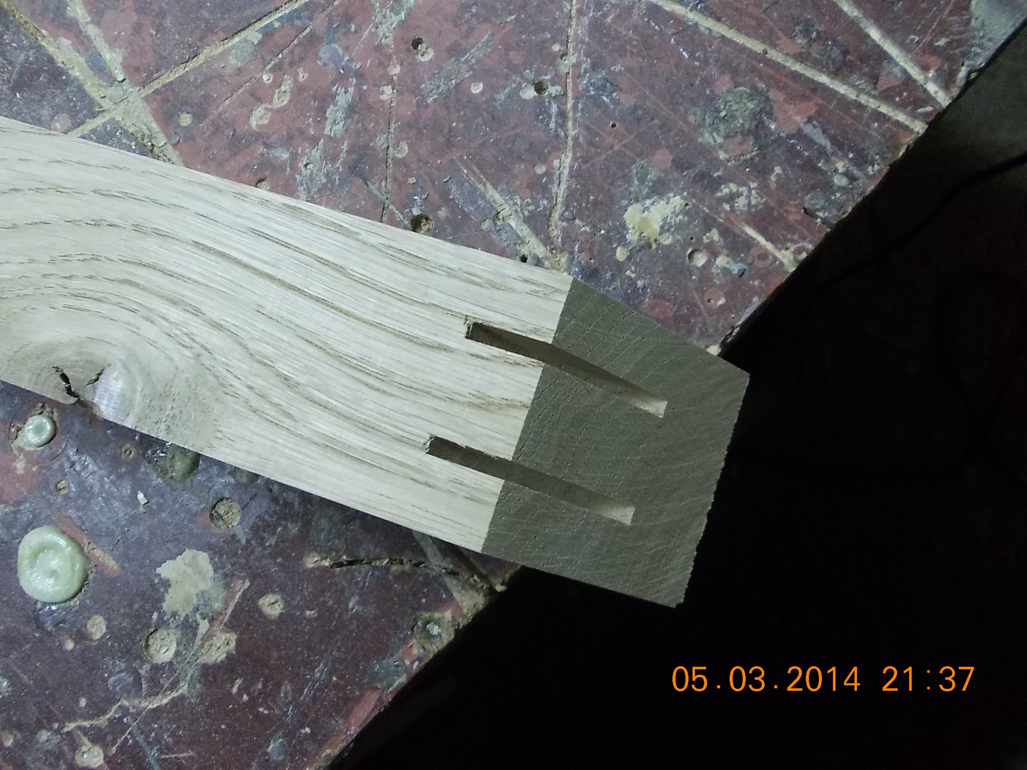

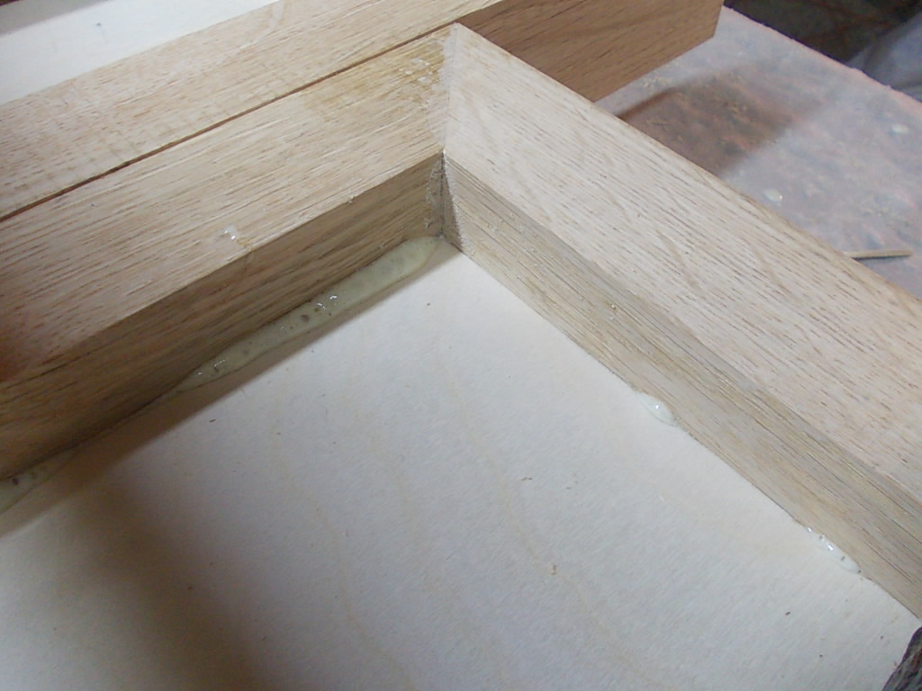

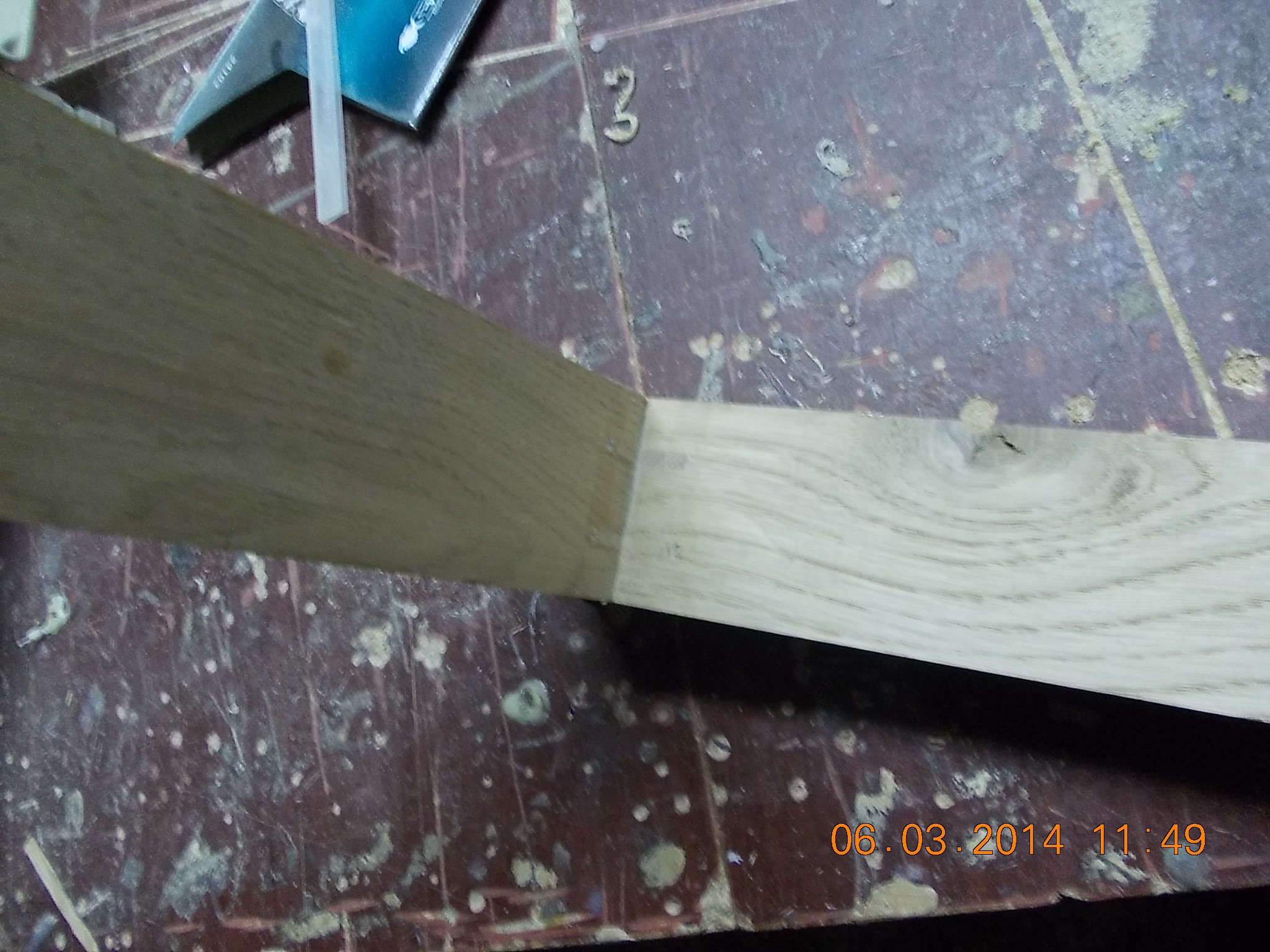

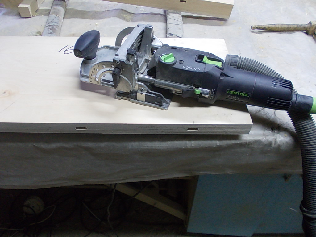

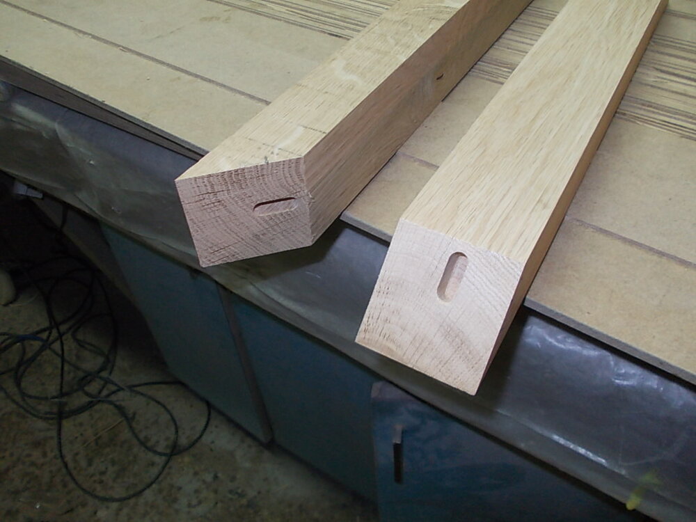

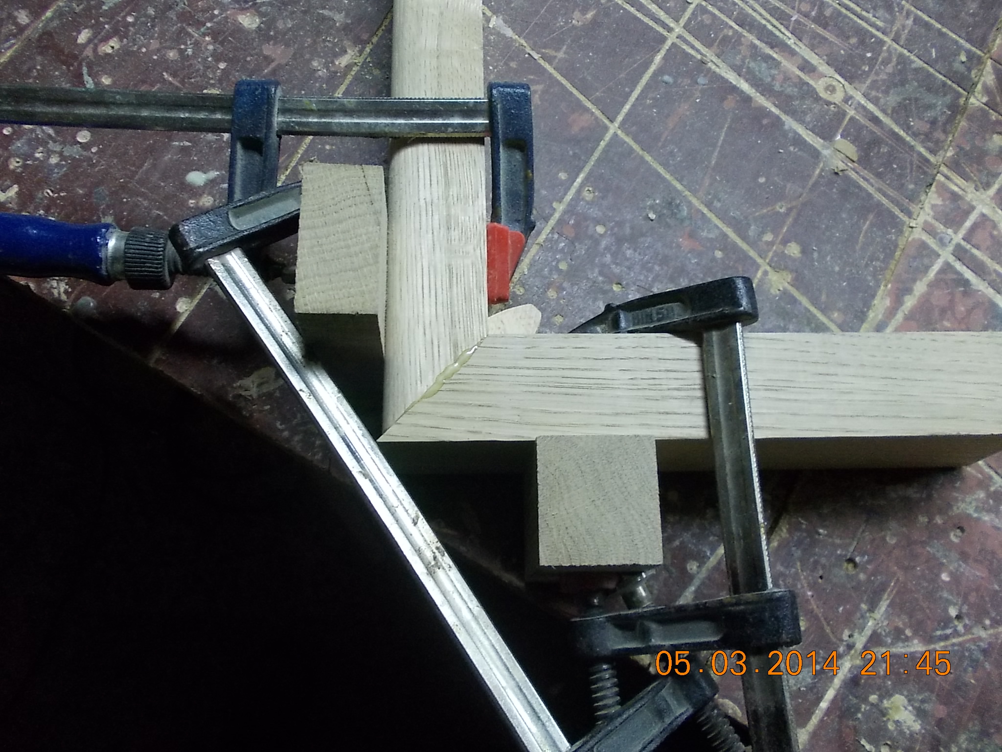

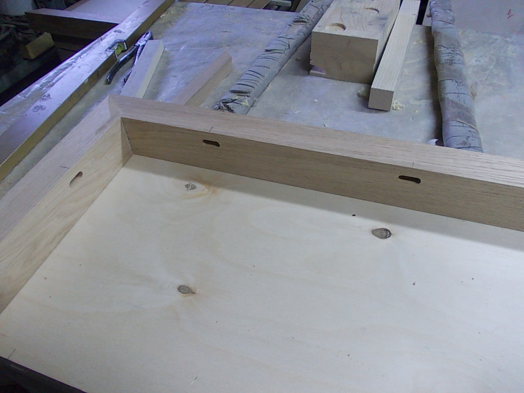

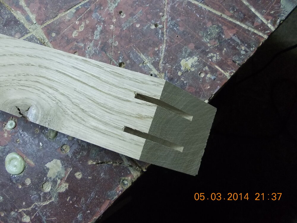

lavensari Опубліковано: 16 вересня 2015 Поділитись Опубліковано: 16 вересня 2015 Это такая форма ступени,там ступень интересная тем что тело ступени имеет 35 мм а окантовка 55 мм Здравствуйте.Подскажите пожалуйста, каким образом Вы получаете окантовку 55мм.Она приклеена к ступени, или както иначе? Посилання на коментар Поділитися на інших сайтах More sharing options...

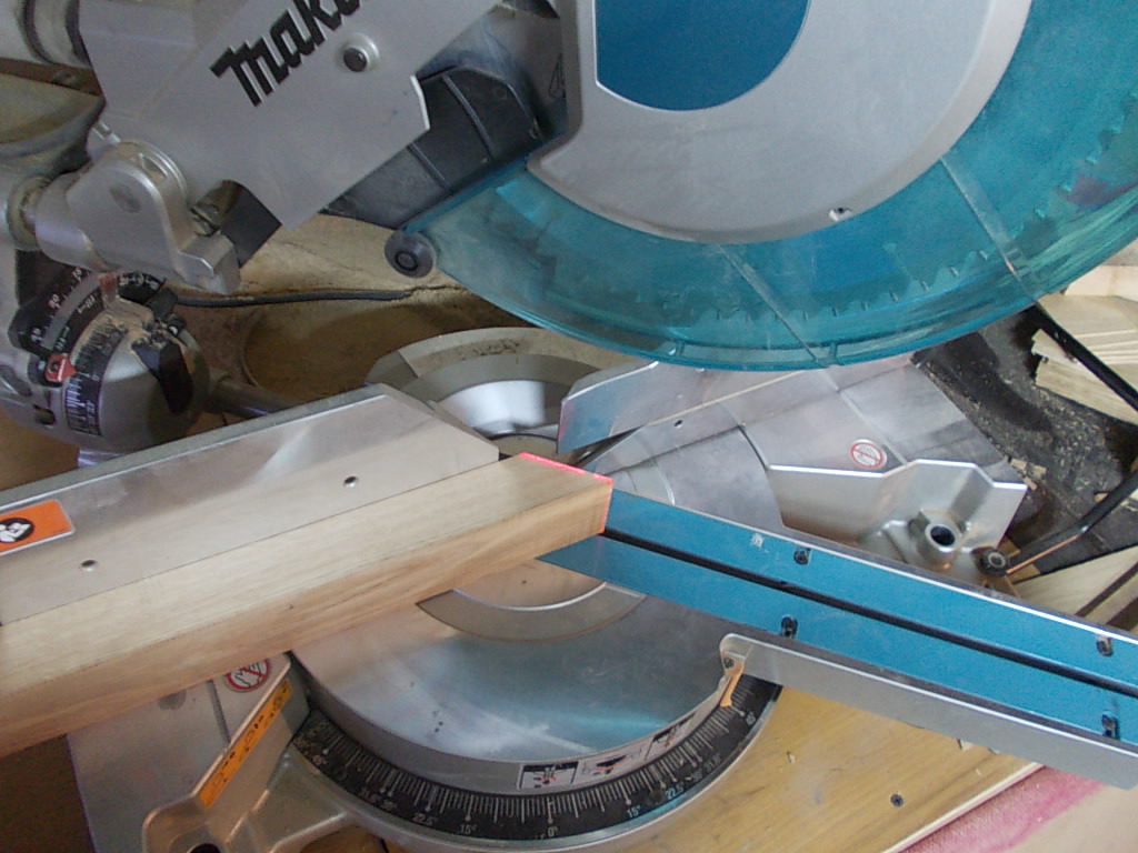

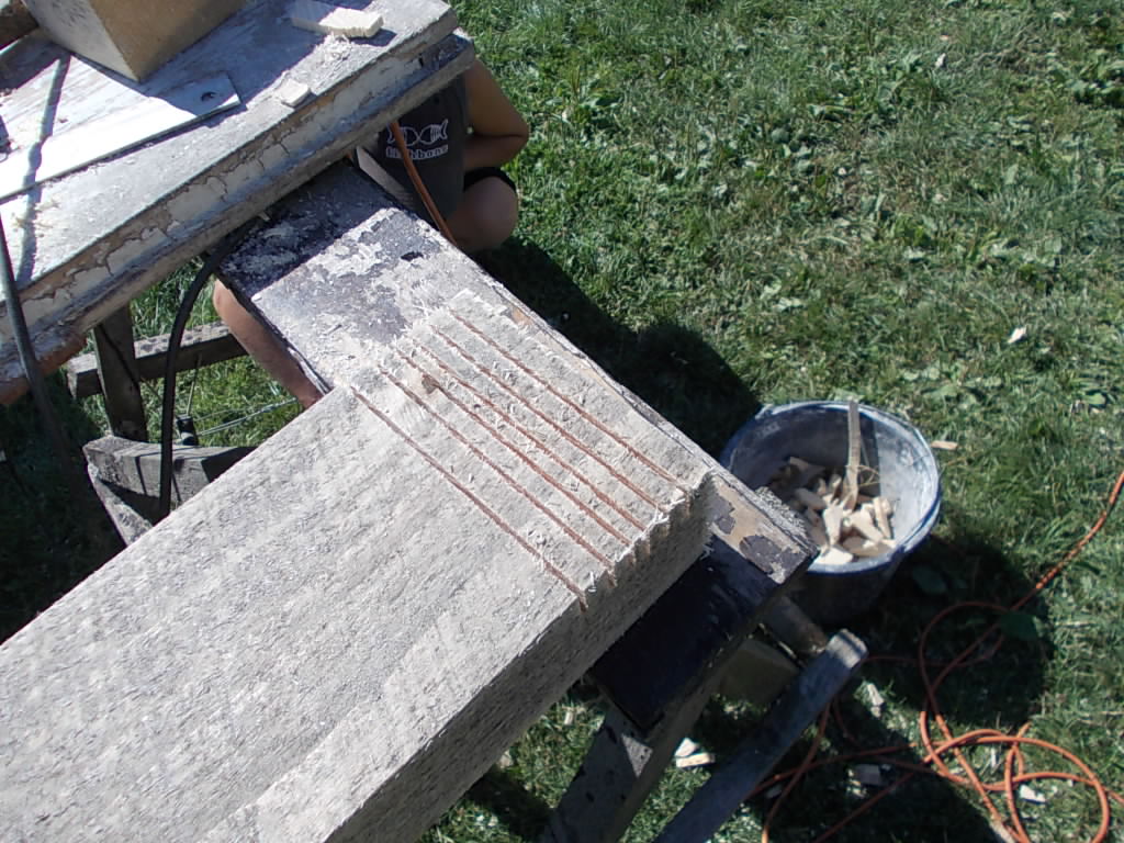

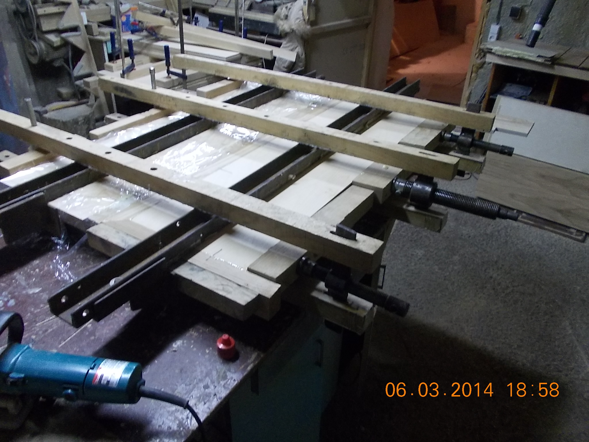

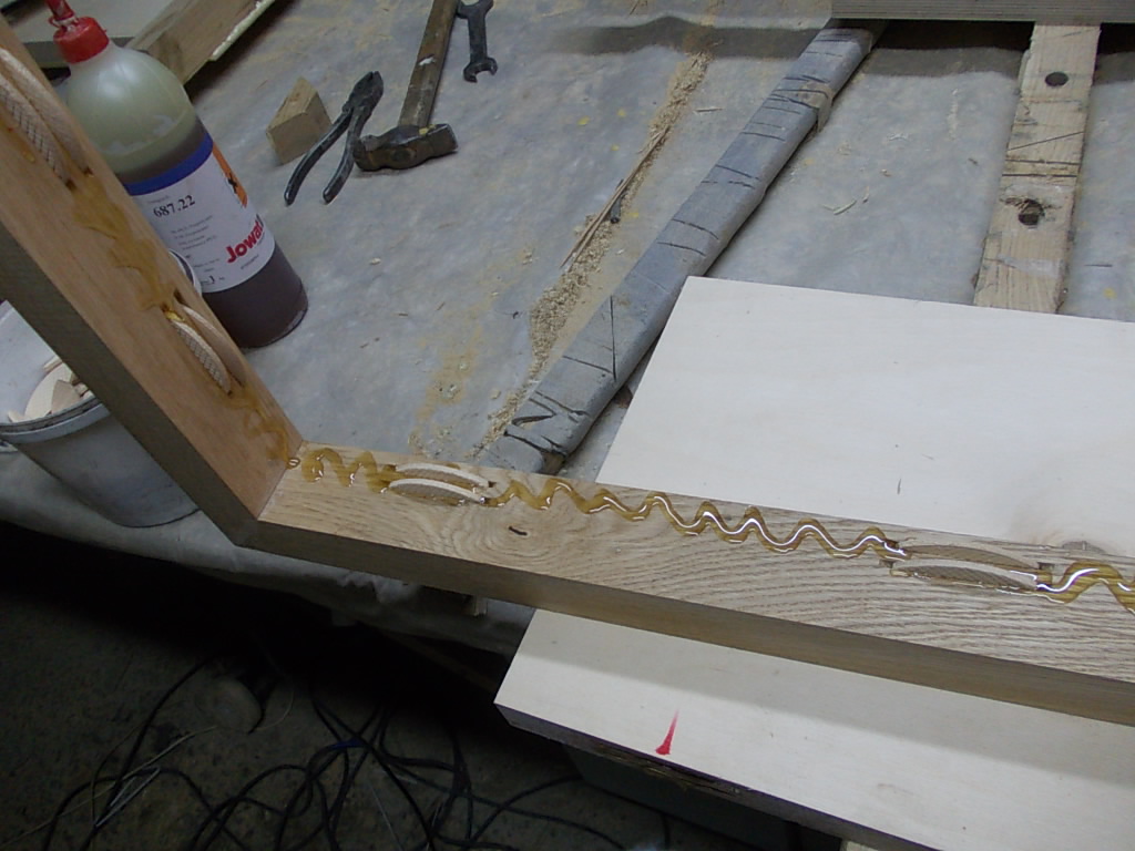

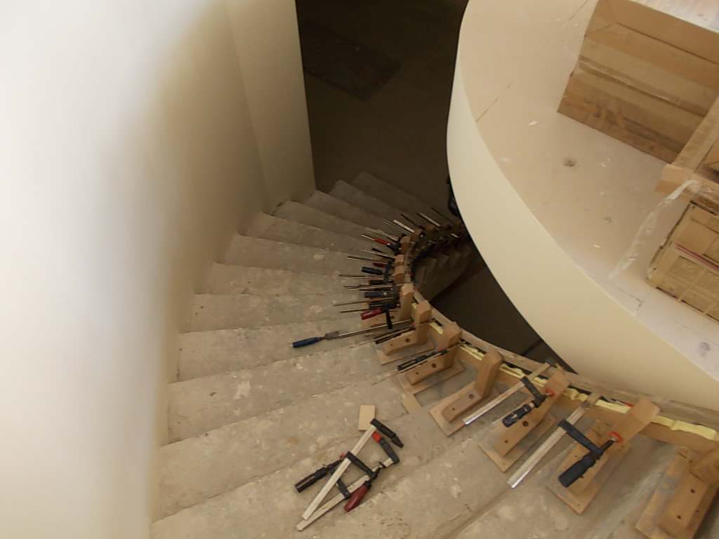

viksel Опубліковано: 17 вересня 2015 Автор Поділитись Опубліковано: 17 вересня 2015 каким образом Вы получаете окантовку 55мм.Она приклеена к ступени, или както иначе?Окантовка присаджена і потім приклеєна,присаджувати можна на "Доміно" а можна і на ламельник тільки тоді ламельки потрібно давати в два ряди.Для сходин основа в яких фанера клей можна використовувати будь який Д-3 Д4 або ПУР а от коли основа масив то там не все так просто з присадкою....Окантовка і "тіло" повинно мати одинакову вологість,присадочні пази на торцях трохи ширші для гасіння сезонних коливань,ну і клей потрібно підбирати еластичний.Основна проблема це добитись однакової вологості для різних елементів,тут ціла "іпопея" і кожен вирішує її по досвіду,можливостях,практичних навиках.Ось декілька фото 7 Посилання на коментар Поділитися на інших сайтах More sharing options...

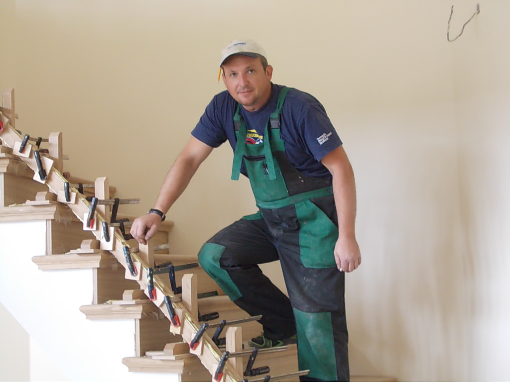

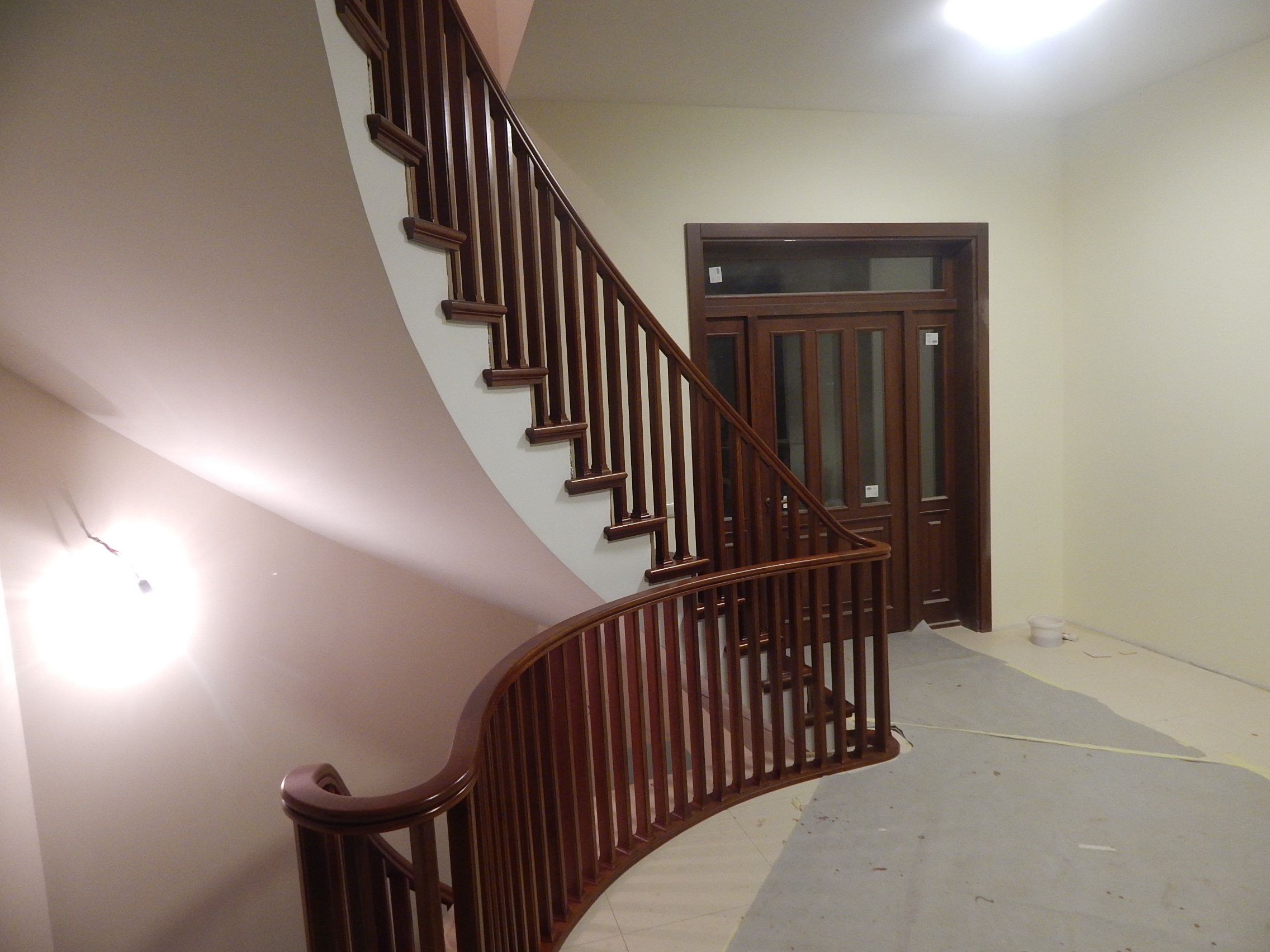

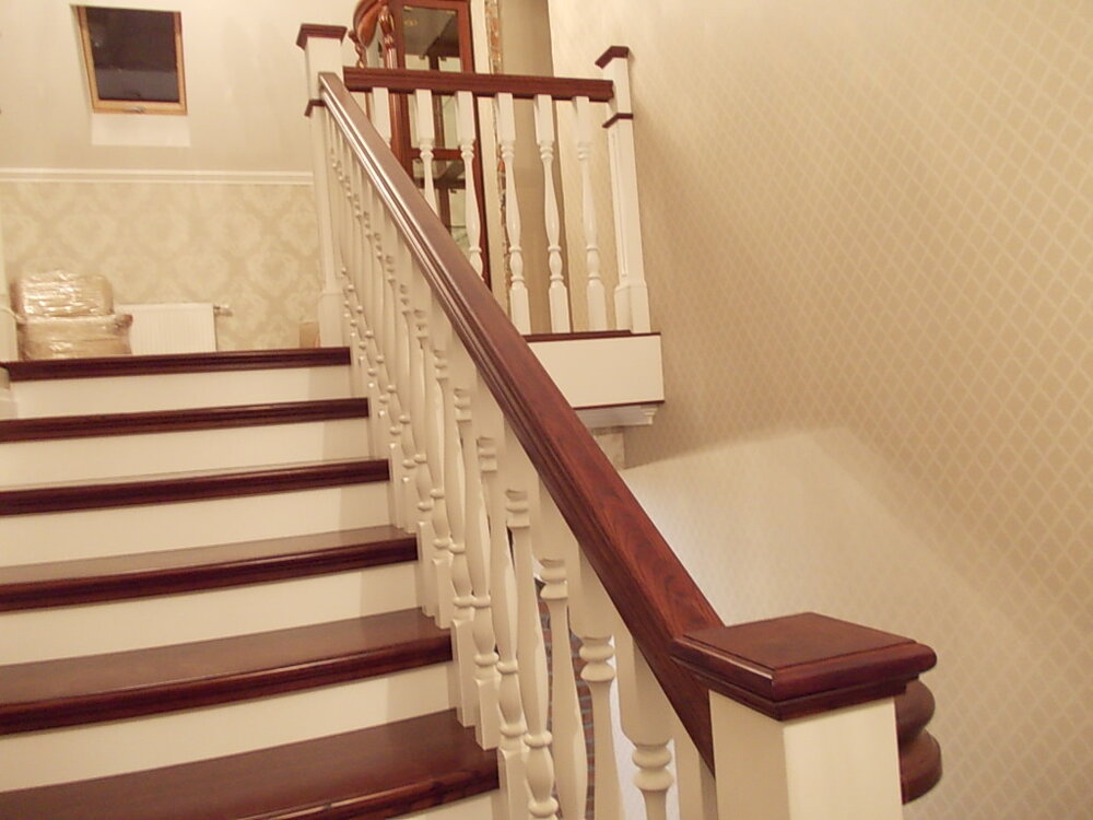

viksel Опубліковано: 3 листопада 2015 Автор Поділитись Опубліковано: 3 листопада 2015 Еще одна совместная работа нашего квартета.В ролях:Руслан(rul.32),Сергей-помощник(не любит фотографироватся:D)боец невидемого фронта-Любочка(по совместительству моя жена)ну и конечно я...Вот такая "Бригада":flag1: 10 Посилання на коментар Поділитися на інших сайтах More sharing options...

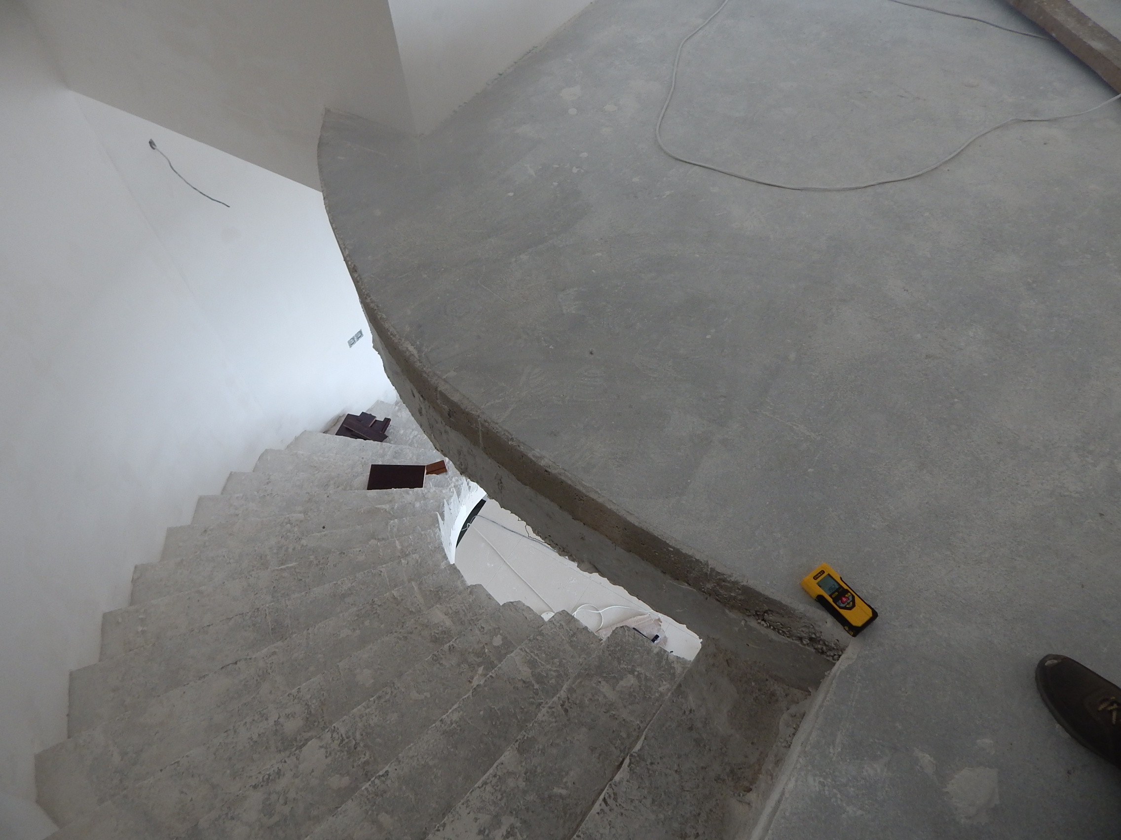

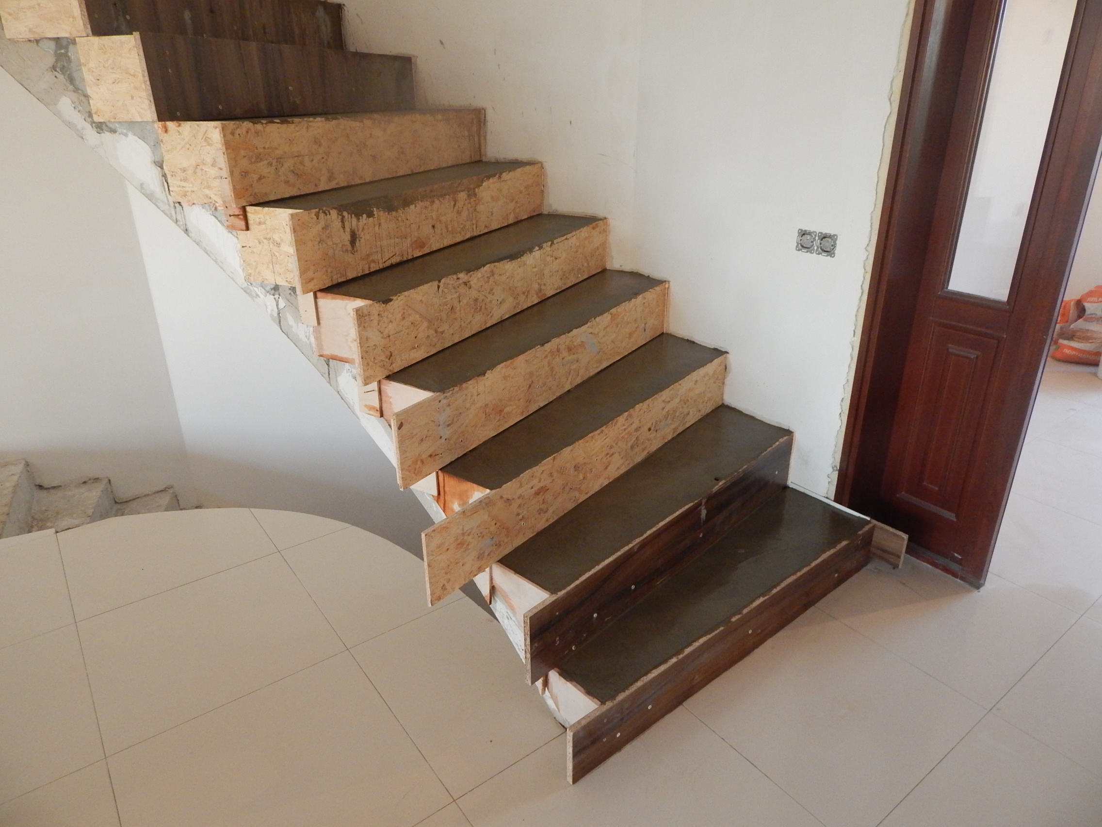

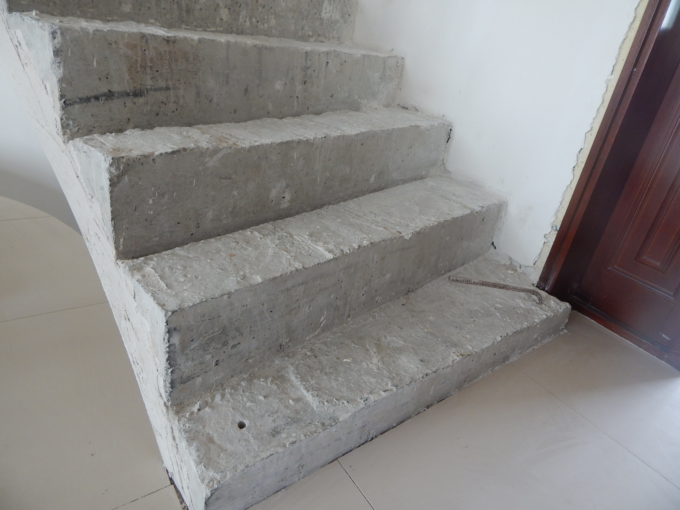

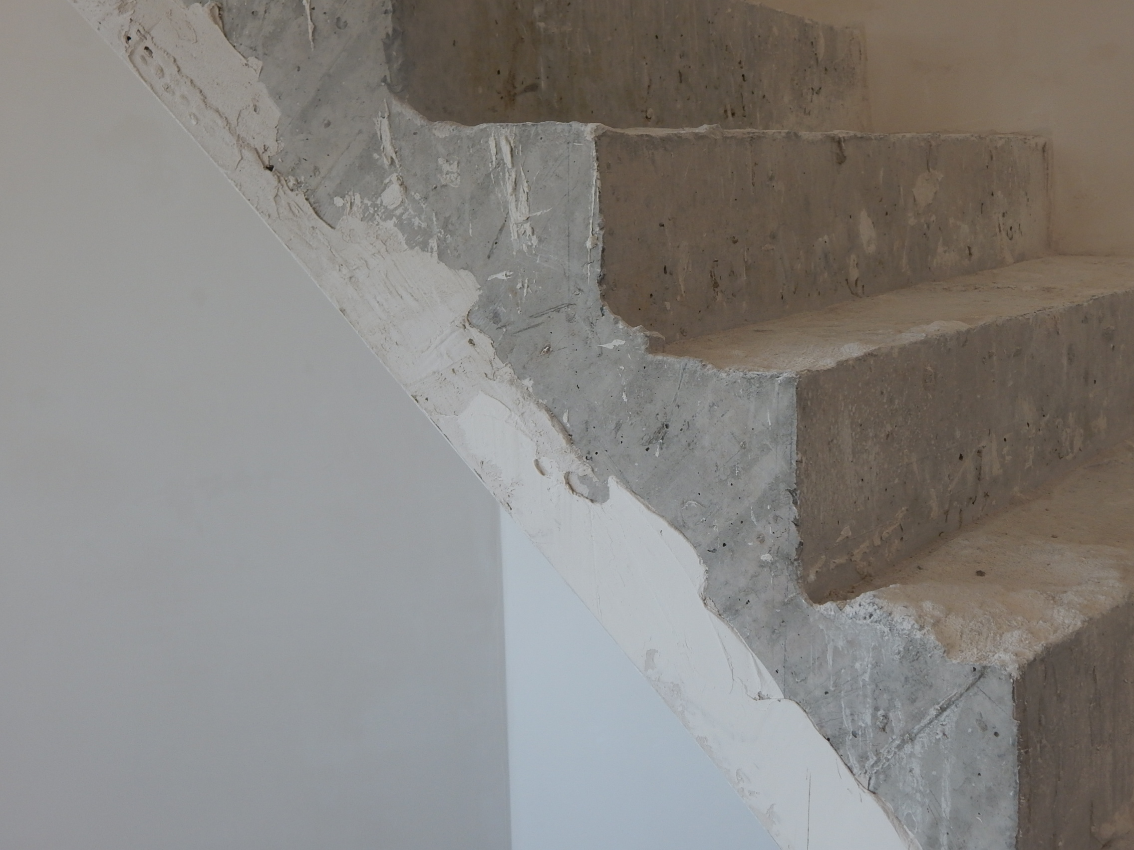

viksel Опубліковано: 3 листопада 2015 Автор Поділитись Опубліковано: 3 листопада 2015 Немного истории по лестнице.Лестница была взята в работу в начале лета.Ох уж эти бетонщики,пришлось доливать,кое где сбивать кое где выравнивать...это потянуло много времени,нервов и конечно средств.Очередное предостережение для застройщиков:Тщательно контролируйте и проверяйте этап заливки бетонной лестницы!Не слушайте "байки"что потом кто то клеем выровняет,это сэкономит вам в будущем время,нервы и деньги. 6 Посилання на коментар Поділитися на інших сайтах More sharing options...
rul.32 Опубліковано: 3 листопада 2015 Поділитись Опубліковано: 3 листопада 2015 это сэкономит вам в будущем время,нервы и деньги. "Золотые слова, Орест Иванович":) Посилання на коментар Поділитися на інших сайтах More sharing options...
Фрол Фомич Опубліковано: 4 листопада 2015 Поділитись Опубліковано: 4 листопада 2015 Отличная работа, поздравляю с завершением. По поводу бетона- никогда особо не рассчитывал, что он будет ровный. На то он и бетон, черновая работа. Все нужно доводить, штукатурить и проч.Обычно выравниваю ступени фанерой на клею. Так надежнее. Конечно, если торчит арматура не по делу, то бетонщик упоминается во всех падежах)) . Посилання на коментар Поділитися на інших сайтах More sharing options...
viksel Опубліковано: 4 листопада 2015 Автор Поділитись Опубліковано: 4 листопада 2015 По поводу бетона- никогда особо не рассчитывал, что он будет ровный. На то он и бетон, черновая работа. Все нужно доводить, штукатурить и проч.Обычно выравниваю ступени фанерой на клею. Так надежнее. Конечно, если торчит арматура не по делу, то бетонщик упоминается во всех падежах)) Не ну если там 5 мм то еще молчу а если на проступях разница по ширине до 4 см ни одного уровня, высоты мало того что справа меньше на 1см чем слева а разница между остальными бывает и 2-3 см и еще ни одного правильного угла куча всяких соплей и т.д.Заметил такую закономерность-там где заказчик уделяет много внимания мелочам много общается с исполнителями и часто бывает на стройке там все хорошо,совсем обратная картина наблюдается там где командуют прорабы и т.д 1 Посилання на коментар Поділитися на інших сайтах More sharing options...

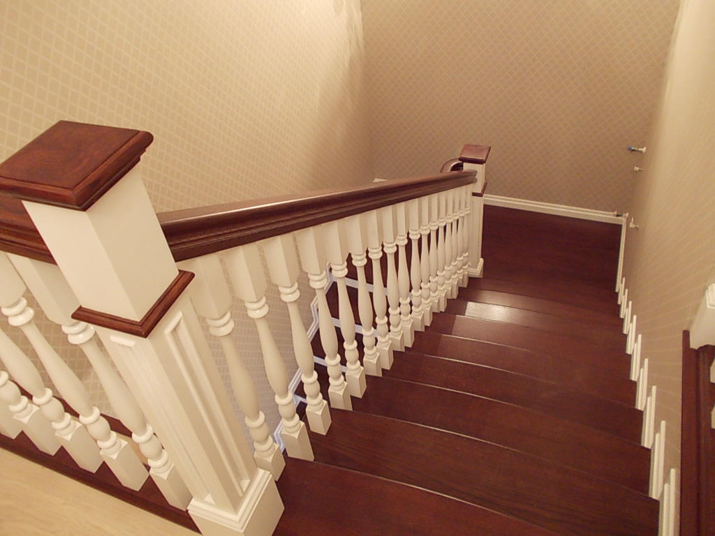

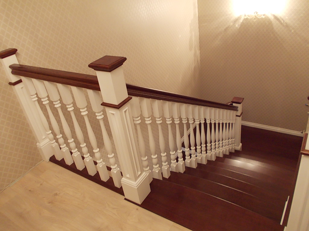

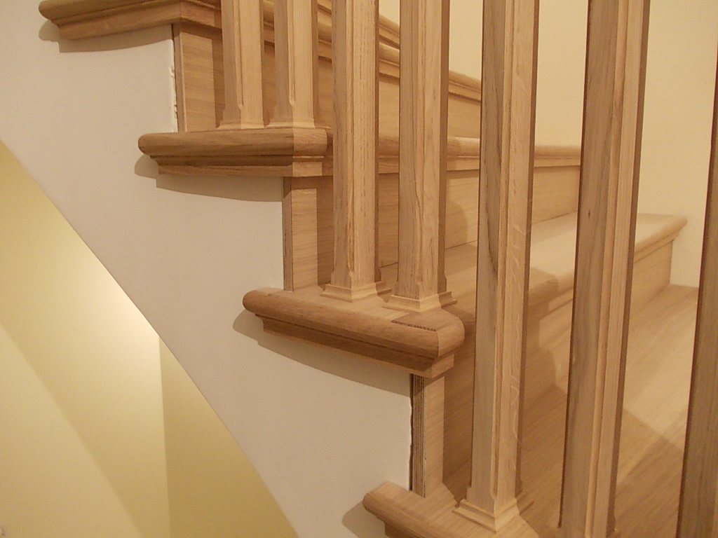

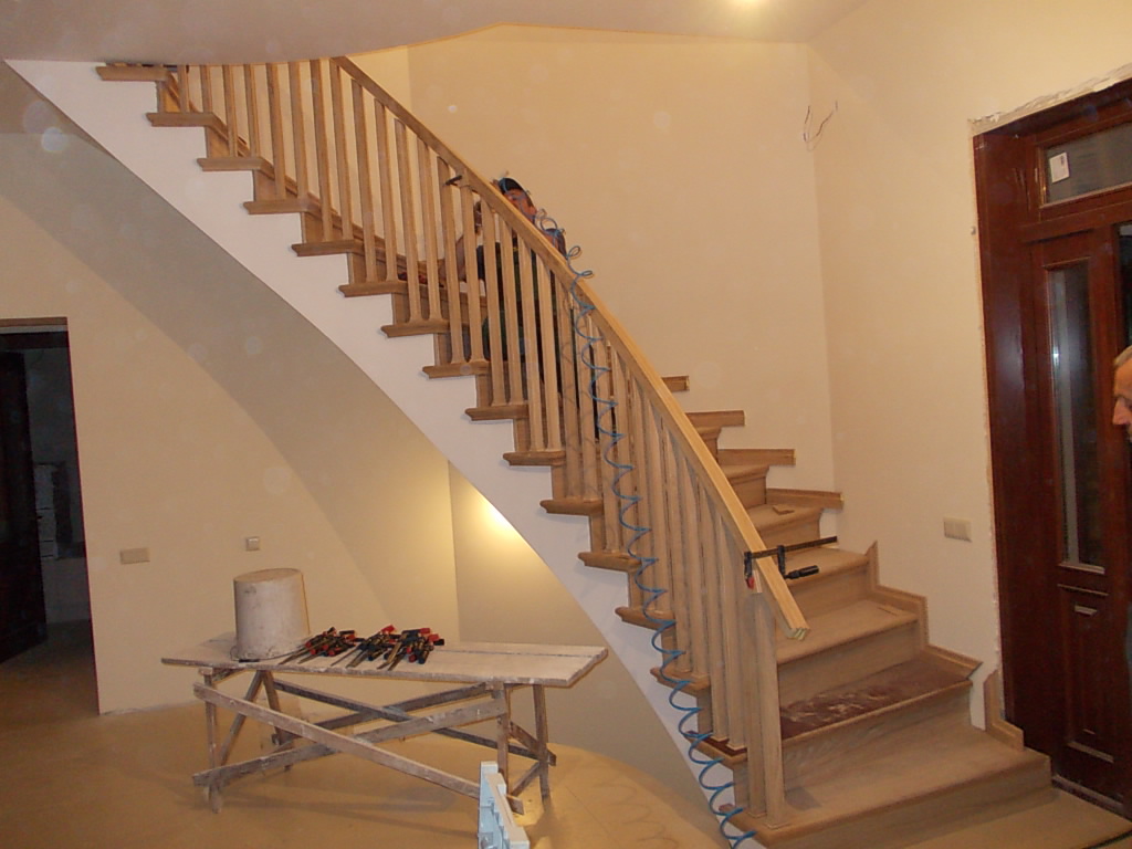

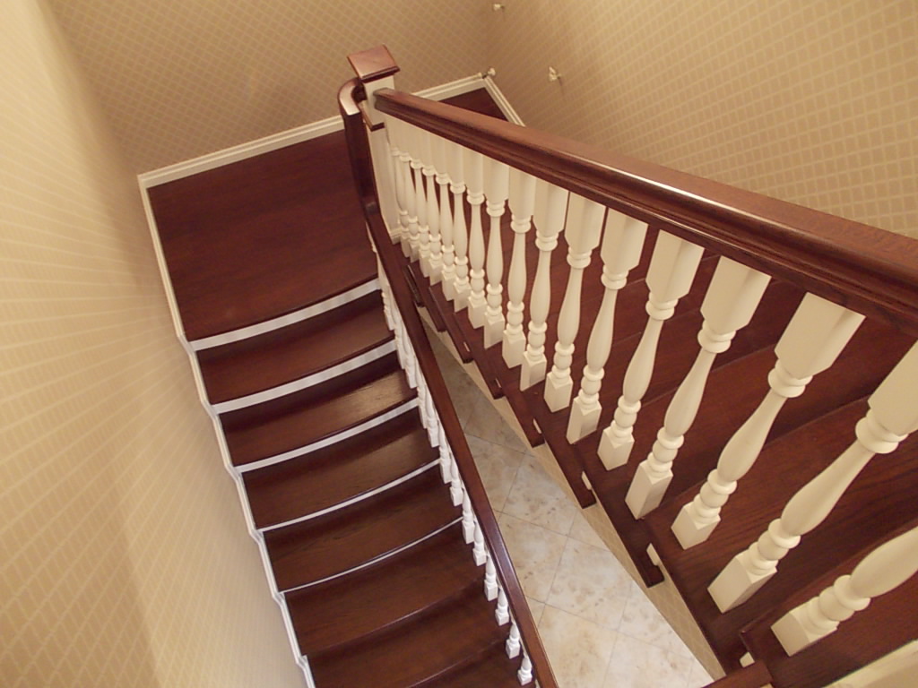

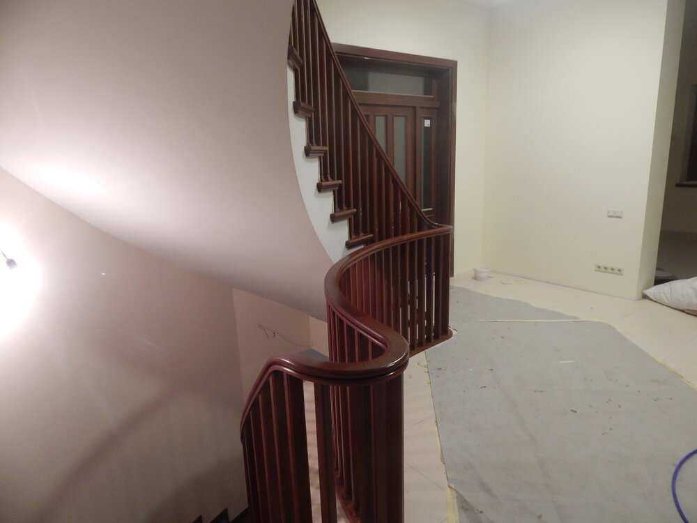

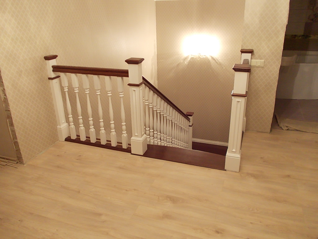

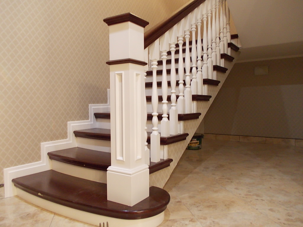

viksel Опубліковано: 5 грудня 2015 Автор Поділитись Опубліковано: 5 грудня 2015 Фу-х,здали...Еще одна лестница по бетону с "модной"рассцветкой и такими же модными столбами:D.Исполнение ступеней и подступенков-повышеной стабильности(фанера ФСФ+ламель дуба 4мм)все остальное массив дуба. 10 Посилання на коментар Поділитися на інших сайтах More sharing options...
rul.32 Опубліковано: 5 грудня 2015 Поділитись Опубліковано: 5 грудня 2015 Круто!Столбы все одинаковые или пригласительный "толще":)? Посилання на коментар Поділитися на інших сайтах More sharing options...
viksel Опубліковано: 5 грудня 2015 Автор Поділитись Опубліковано: 5 грудня 2015 Пригласительный толще,140мм,остальные 105 мм. Посилання на коментар Поділитися на інших сайтах More sharing options...

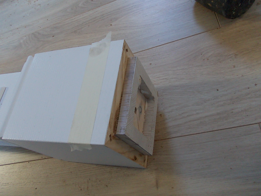

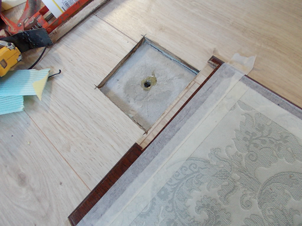

viksel Опубліковано: 6 грудня 2015 Автор Поділитись Опубліковано: 6 грудня 2015 Монтаж столба на ламинат.... 2 Посилання на коментар Поділитися на інших сайтах More sharing options...

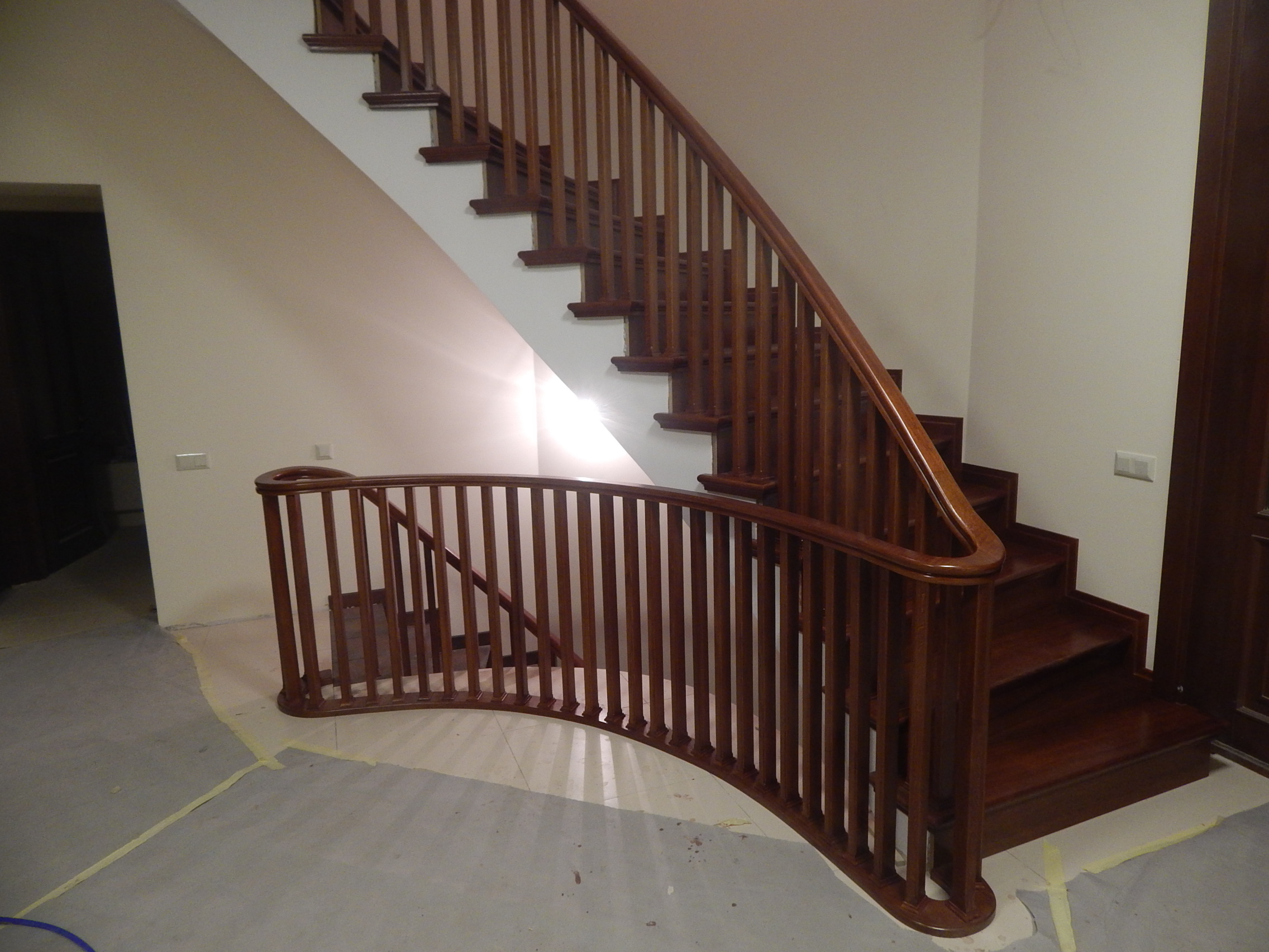

KuN Опубліковано: 7 грудня 2015 Поділитись Опубліковано: 7 грудня 2015 Фу-х,здали... На шестой фото на ближней ступени то что посредине за пятно светлое? А вообще красиво как для классики. Посилання на коментар Поділитися на інших сайтах More sharing options...
viksel Опубліковано: 7 грудня 2015 Автор Поділитись Опубліковано: 7 грудня 2015 пятно светлое? Остаток малярной ленты... 1 Посилання на коментар Поділитися на інших сайтах More sharing options...
