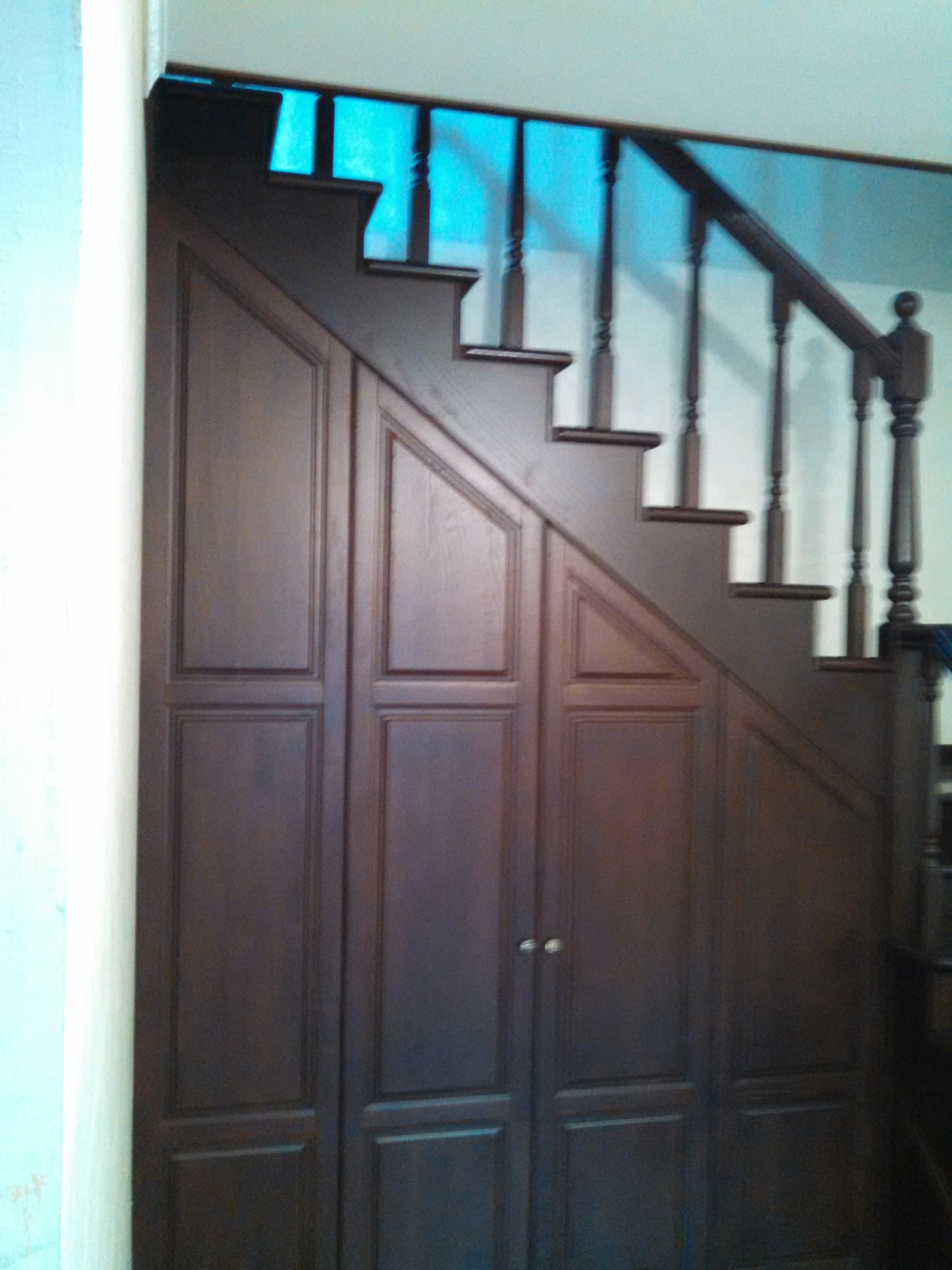

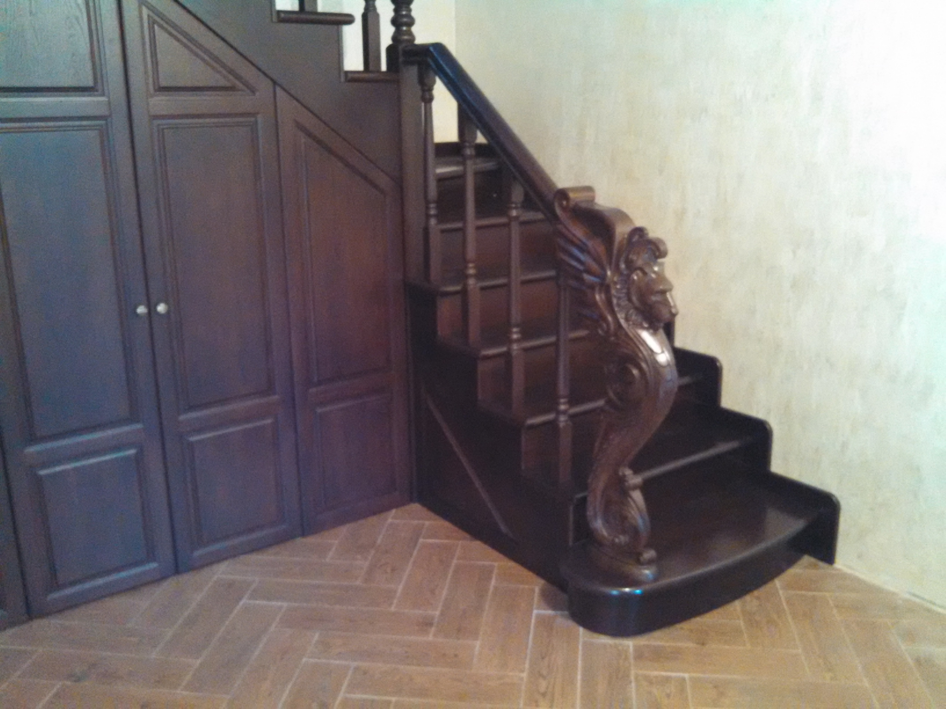

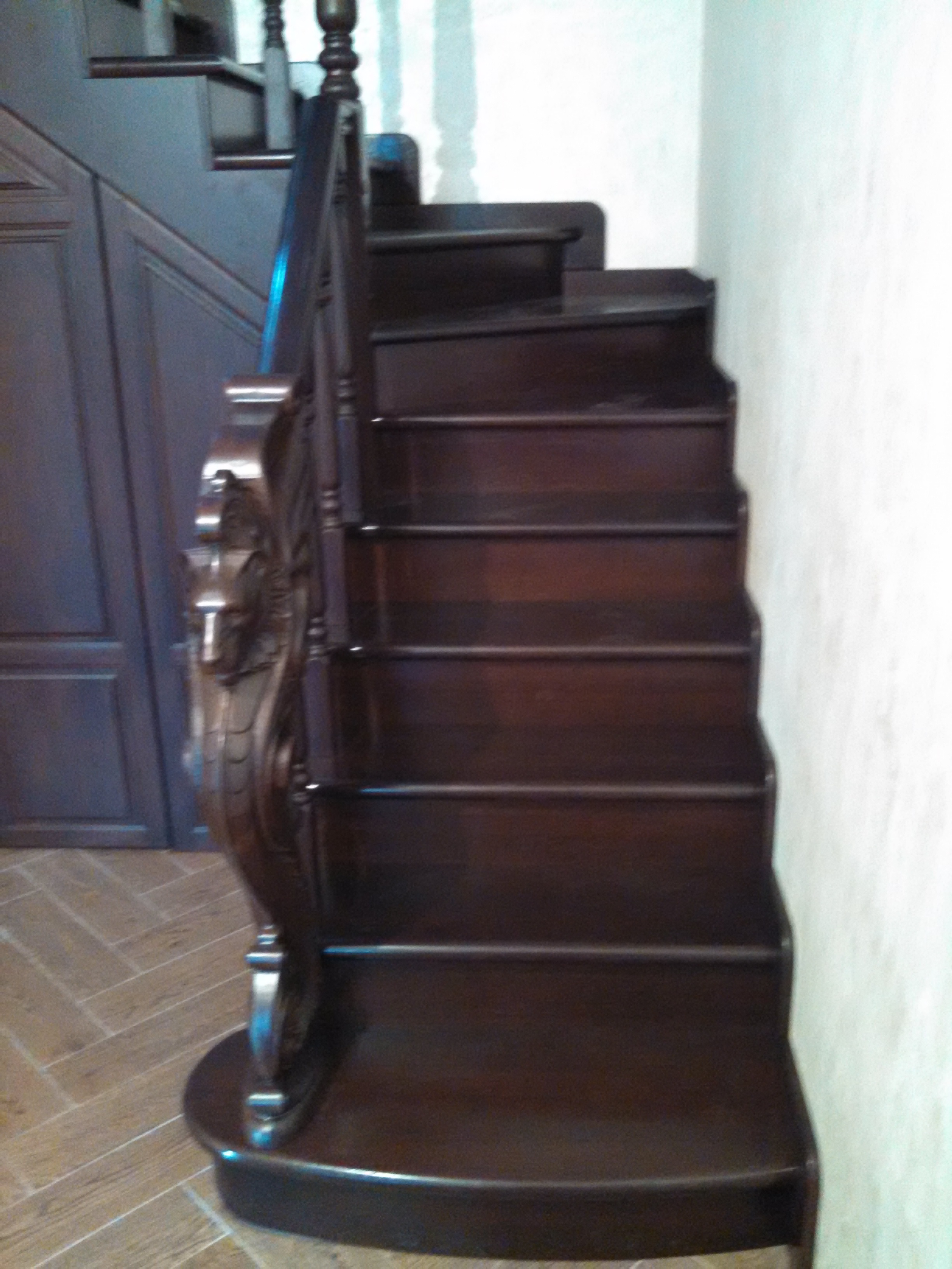

readt Опубліковано: 20 листопада 2016 Поділитись Опубліковано: 20 листопада 2016 Вставлю свої 5 копійок 1 Посилання на коментар Поділитися на інших сайтах More sharing options...
valerazaz Опубліковано: 20 листопада 2016 Поділитись Опубліковано: 20 листопада 2016 лестница красивая но закажчику сочуствую,или дом роботнице 1 Посилання на коментар Поділитися на інших сайтах More sharing options...
viksel Опубліковано: 20 листопада 2016 Автор Поділитись Опубліковано: 20 листопада 2016 Вставлю свої 5 копійок То соснові сходи? Посилання на коментар Поділитися на інших сайтах More sharing options...
sergij68 Опубліковано: 20 листопада 2016 Поділитись Опубліковано: 20 листопада 2016 ... но закажчику сочуствую,или дом роботнице сочувствия- на тему ? Посилання на коментар Поділитися на інших сайтах More sharing options...
valerazaz Опубліковано: 20 листопада 2016 Поділитись Опубліковано: 20 листопада 2016 сочувствия- на тему ? уборка пыли на лестнице пару раз в неделю а то, и чаще Посилання на коментар Поділитися на інших сайтах More sharing options...
readt Опубліковано: 20 листопада 2016 Поділитись Опубліковано: 20 листопада 2016 Массив дубу, тон+паркетний лак Посилання на коментар Поділитися на інших сайтах More sharing options...
sergij68 Опубліковано: 20 листопада 2016 Поділитись Опубліковано: 20 листопада 2016 уборка пыли на лестнице пару раз в неделю а то, и чаще ??? количество пыли в квартире как-то завист от лестницы ? :D Посилання на коментар Поділитися на інших сайтах More sharing options...
valerazaz Опубліковано: 20 листопада 2016 Поділитись Опубліковано: 20 листопада 2016 на тёмной лестнице пиль будет очень видна плюс очень видны всякого рода дефекты, и повреждения лкм лестницы окрашены тёмными тонами,нужно бережно експлуатировать а то через пол года будет в очень плачевном состоянии Посилання на коментар Поділитися на інших сайтах More sharing options...
readt Опубліковано: 20 листопада 2016 Поділитись Опубліковано: 20 листопада 2016 Та Вы шо? Это в чем по ней нужно ходить чтобы убить за полгода паркетный ПУР лак, которым красят полы? Может Вы используете лаки которые босиком убивают за полгода или они сами отслаиваются? 1 Посилання на коментар Поділитися на інших сайтах More sharing options...
viksel Опубліковано: 20 листопада 2016 Автор Поділитись Опубліковано: 20 листопада 2016 Массив дубу, тон+паркетний лак Ага,тепер побачив,фото не чіткі не видно текстури;) Посилання на коментар Поділитися на інших сайтах More sharing options...
valerazaz Опубліковано: 21 листопада 2016 Поділитись Опубліковано: 21 листопада 2016 ни один лак не устойчив к износу ,и царапинам Посилання на коментар Поділитися на інших сайтах More sharing options...
rul.32 Опубліковано: 21 листопада 2016 Поділитись Опубліковано: 21 листопада 2016 ни один лак не устойчив к износу ,и царапинам О как! Нас оказывается постоянно обманывали и разводили на деньги.Спасибо,очень полезная,а главное,аргументированная информация 1 Посилання на коментар Поділитися на інших сайтах More sharing options...
viksel Опубліковано: 21 листопада 2016 Автор Поділитись Опубліковано: 21 листопада 2016 О как! Нас оказывается постоянно обманывали и разводили на деньги.Спасибо,очень полезная,а главное,аргументированная информация Валера наверное имел в виду что нет такого лака по которому можна ездить коньками:D..это да,такого пока нету. 1 Посилання на коментар Поділитися на інших сайтах More sharing options...
valerazaz Опубліковано: 21 листопада 2016 Поділитись Опубліковано: 21 листопада 2016 лаки ПУР вроде нитро основа уж больно вонючие, и очень быстро сохнут так же на ПУР лаке матовом остается розвод даже если ногтём поводить по нём,особенно видно на дереве вскритым тоном вообще все быстро сохнущие лаки,не укрепляют верхний слой древесины так как не успевают впитатся в дерево также по причине малой еластичности могут давать трещины. к еластичным можно отнести водники,и алкидно -уратановые лаки Посилання на коментар Поділитися на інших сайтах More sharing options...

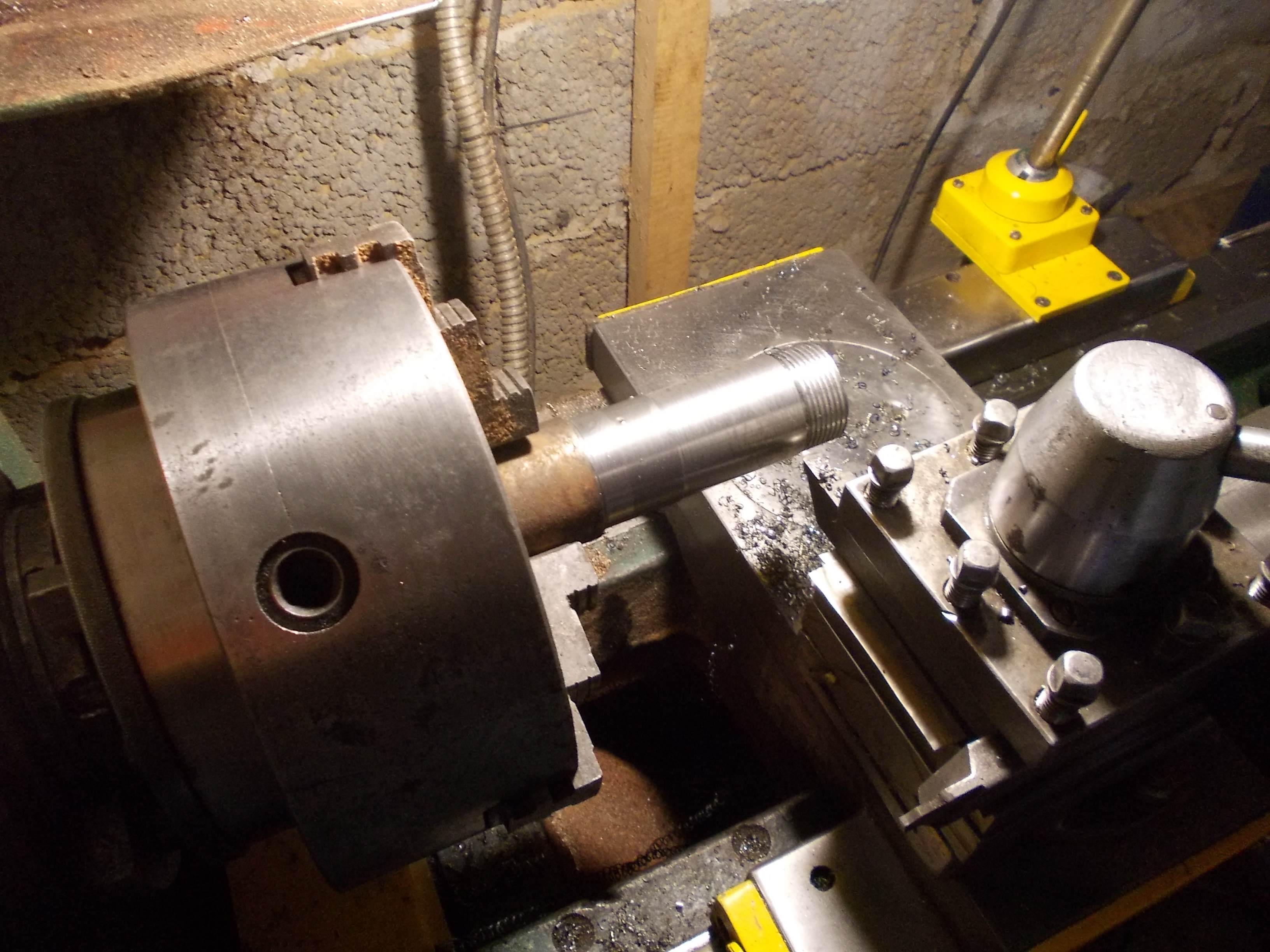

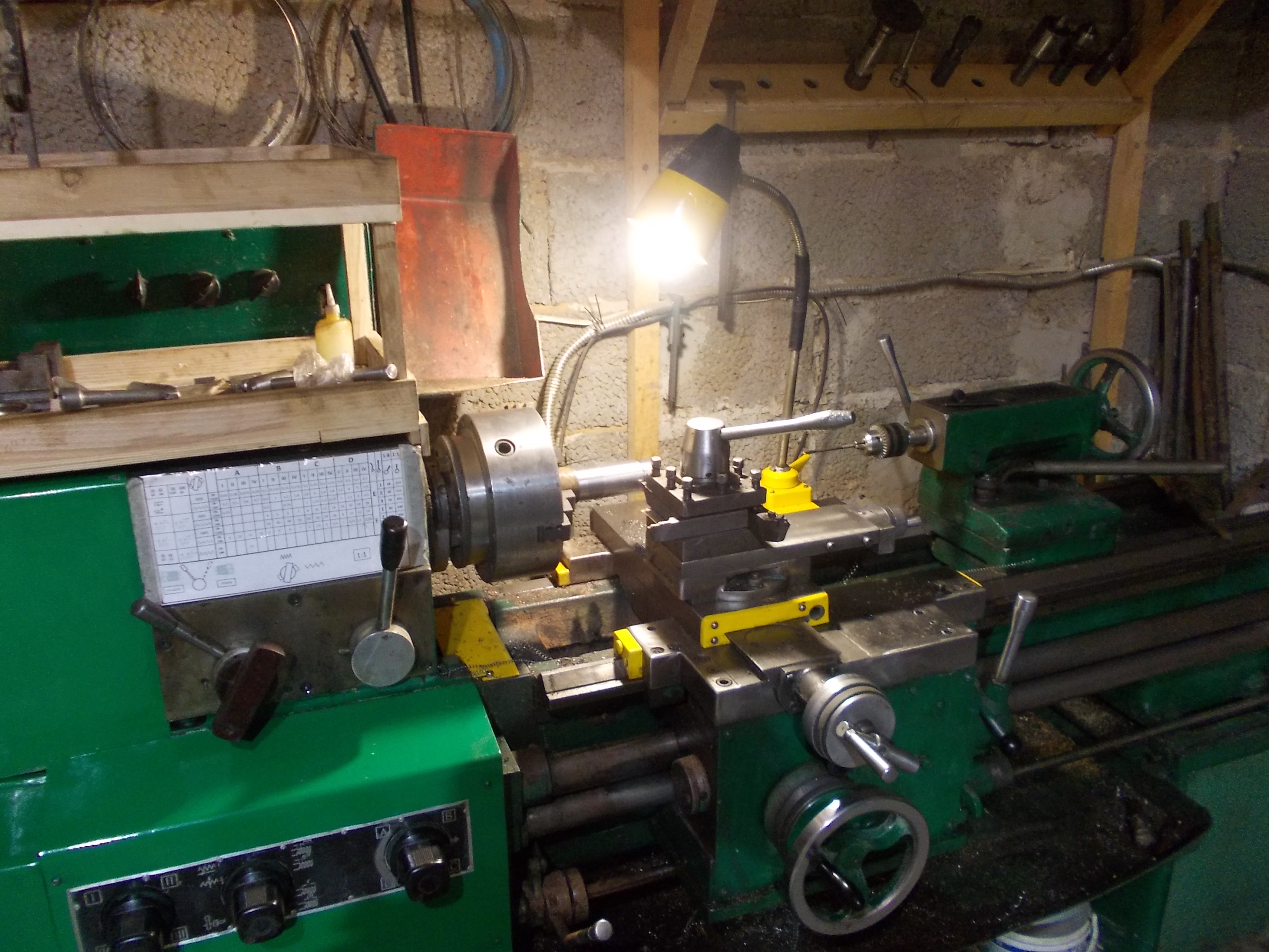

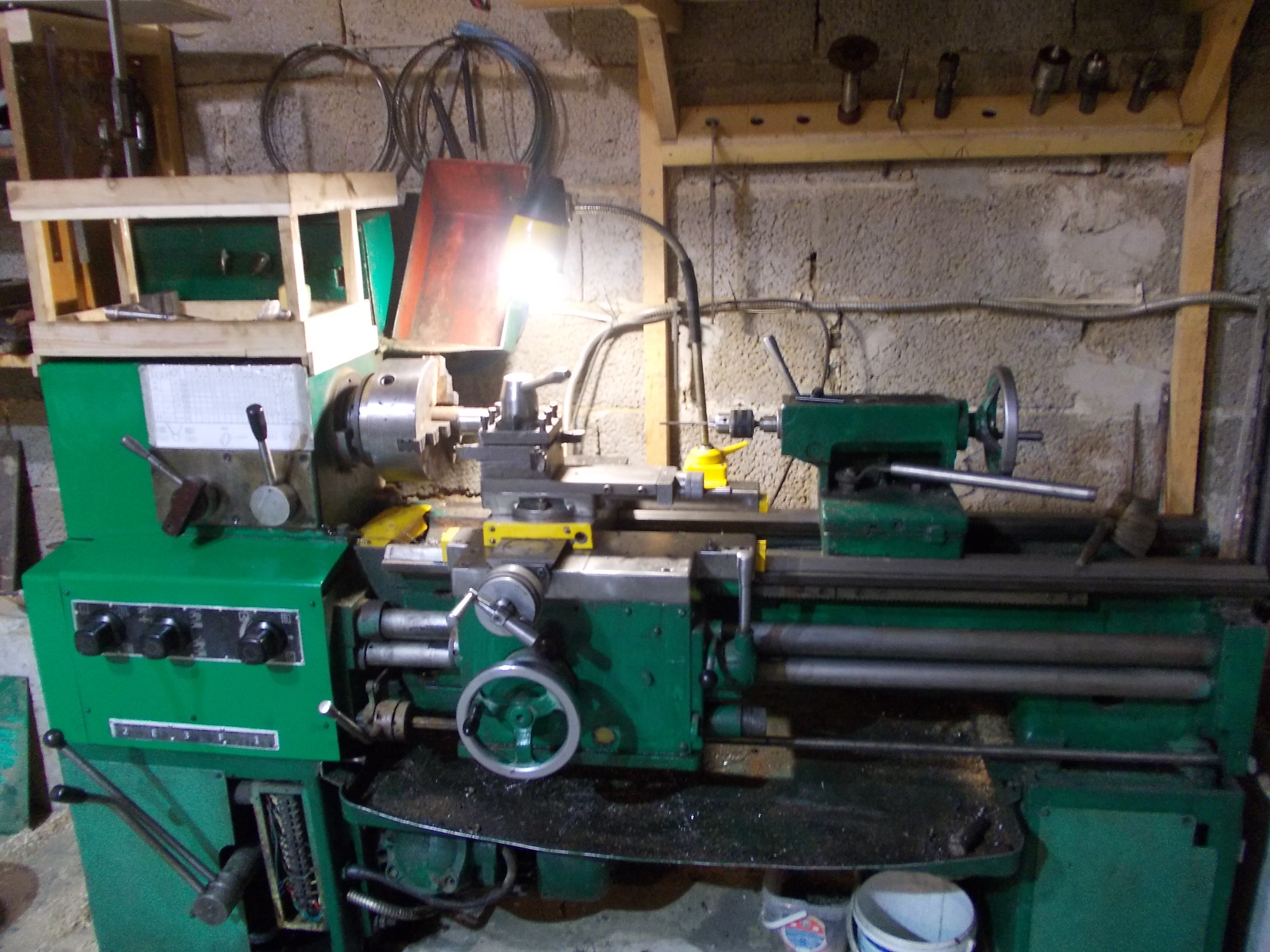

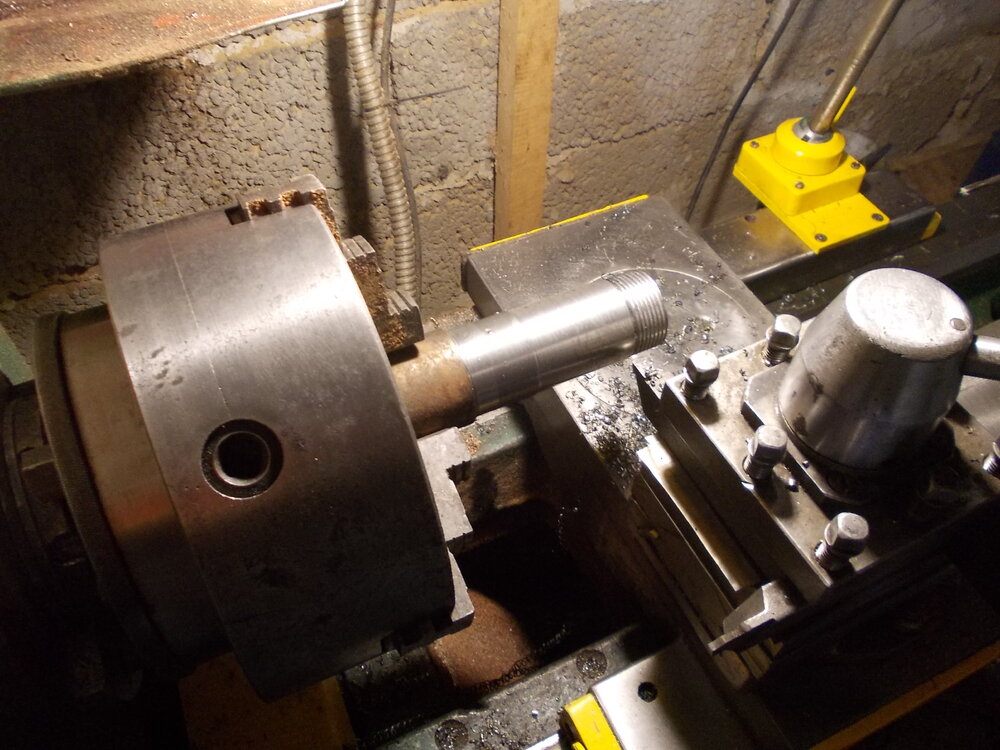

viksel Опубліковано: 22 листопада 2016 Автор Поділитись Опубліковано: 22 листопада 2016 Ведуться подготовительные роботы по класической лестнице.Казалось бы лестница как лестница,таких сотни...да нет.Во первых конструкция ступеней достаточно непростая,дубовый щит под резаной ламелью,ламель резана с одной доски и строго подобрана по текстуре(кроме подступенков)каждая ступень окантована,подступенки-фанера и ламель,а еще куча шипов и очень геморных соединений.Все это потому что нужно достичь максимальную жесткость,лестница должна быть симитирована под бетонную с нижней подшивкой.Лестница двумаршевая,на фото собирается первый марш,лестница в подвал уже окрашена и упакована.По задуму все три марша будут обьединяться ограждением.,отакє. Ну-у,Валера невнимательно не только пишет но и читает:Dгде в моем посте сказано достичь бетонной жесткости,там сказано максимальной..не?хотя как показала предварительная сборка-задача выполнена и даже более...кому "кажется" и кто "не увидел" то его проблемы.Ну да ладно с Валерой:D.... Недавно в мастерской появился новый "механизм":D который очень мешает работать,"покорять" метал оказывается тоже очень интерестно.Помаленьку вспоминаем забытое и учимся новому,металообработка со времени моего последнего контакта с ней тоже не стояла на месте.Так что скоро появятся проекты не только из дерева. Посилання на коментар Поділитися на інших сайтах More sharing options...
