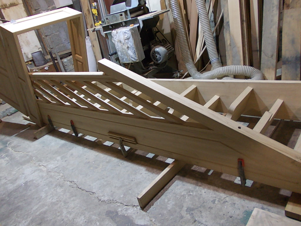

Декілька моїх сходів

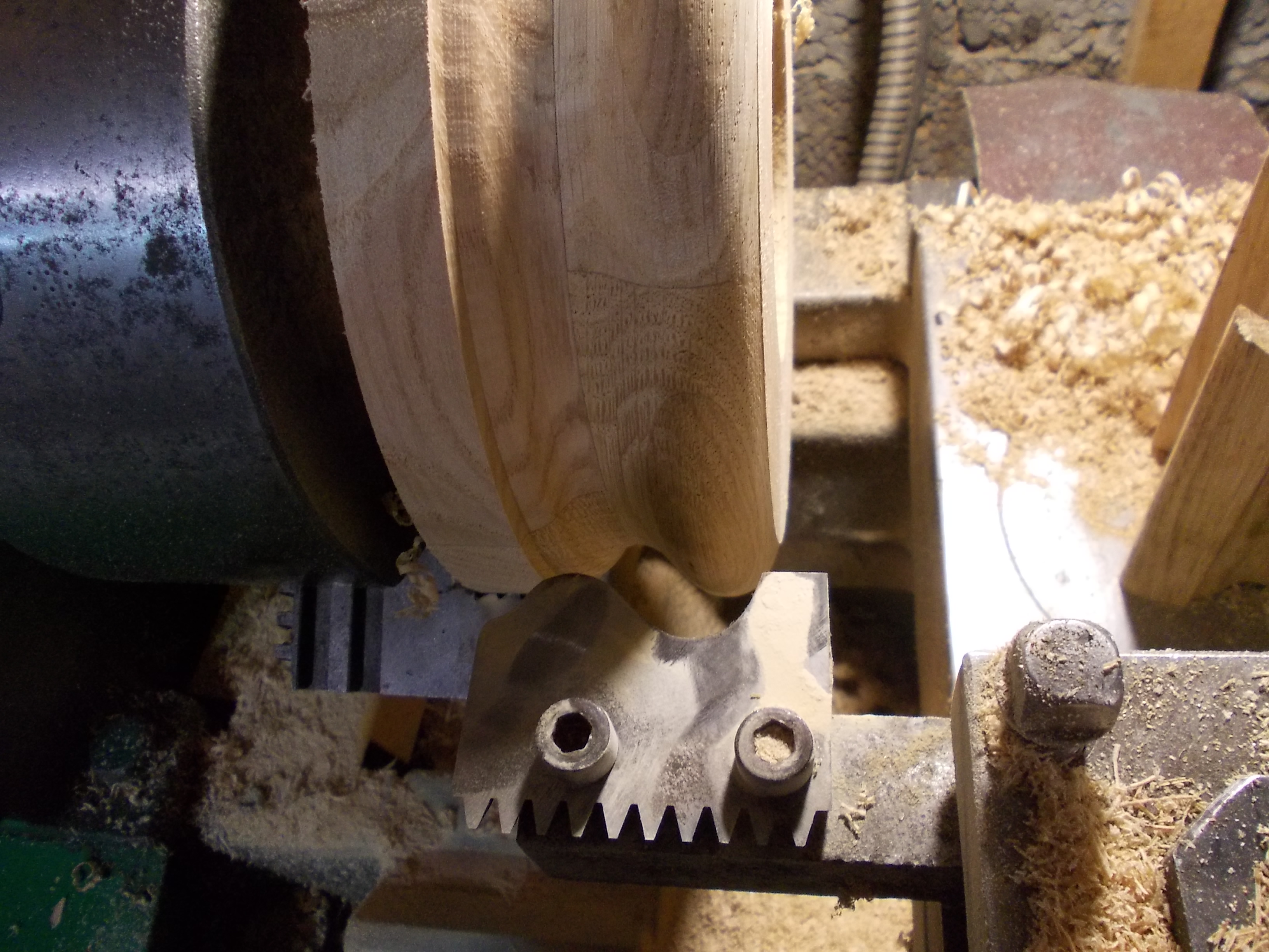

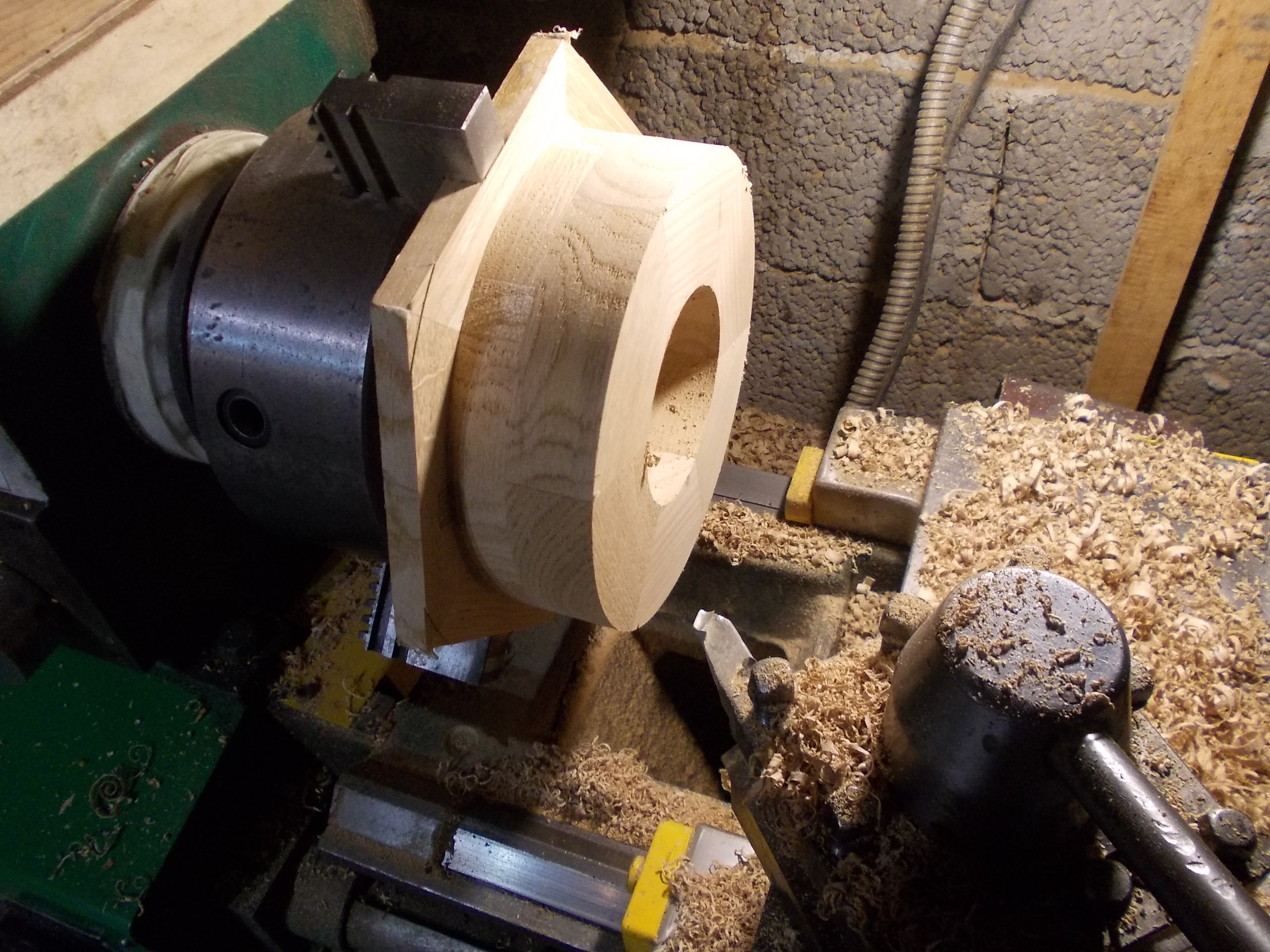

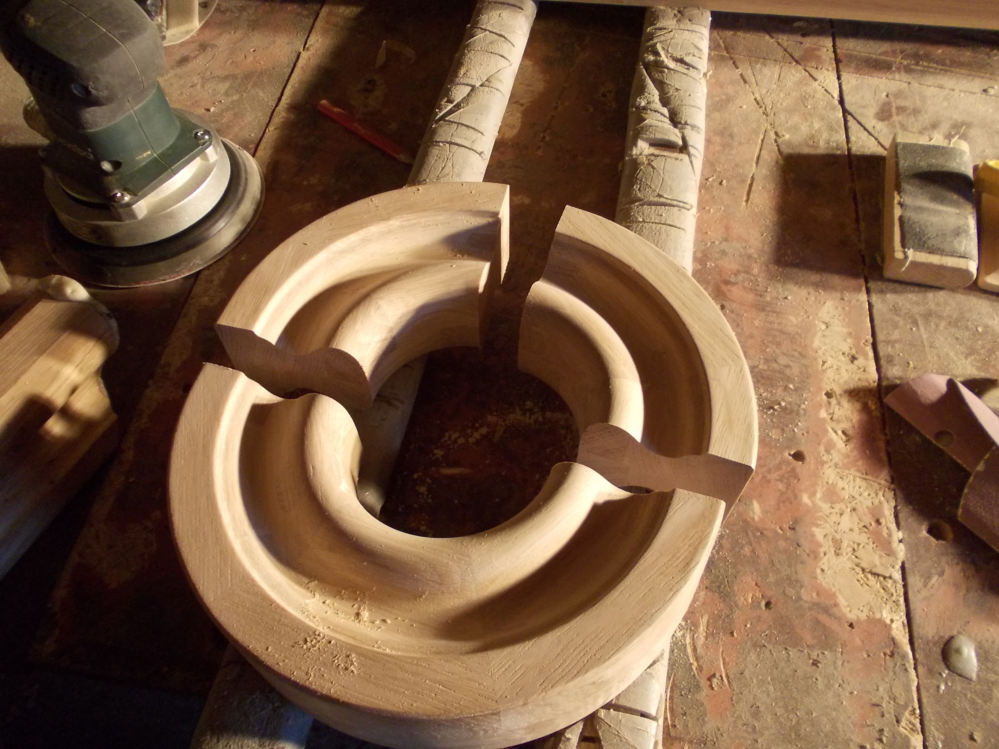

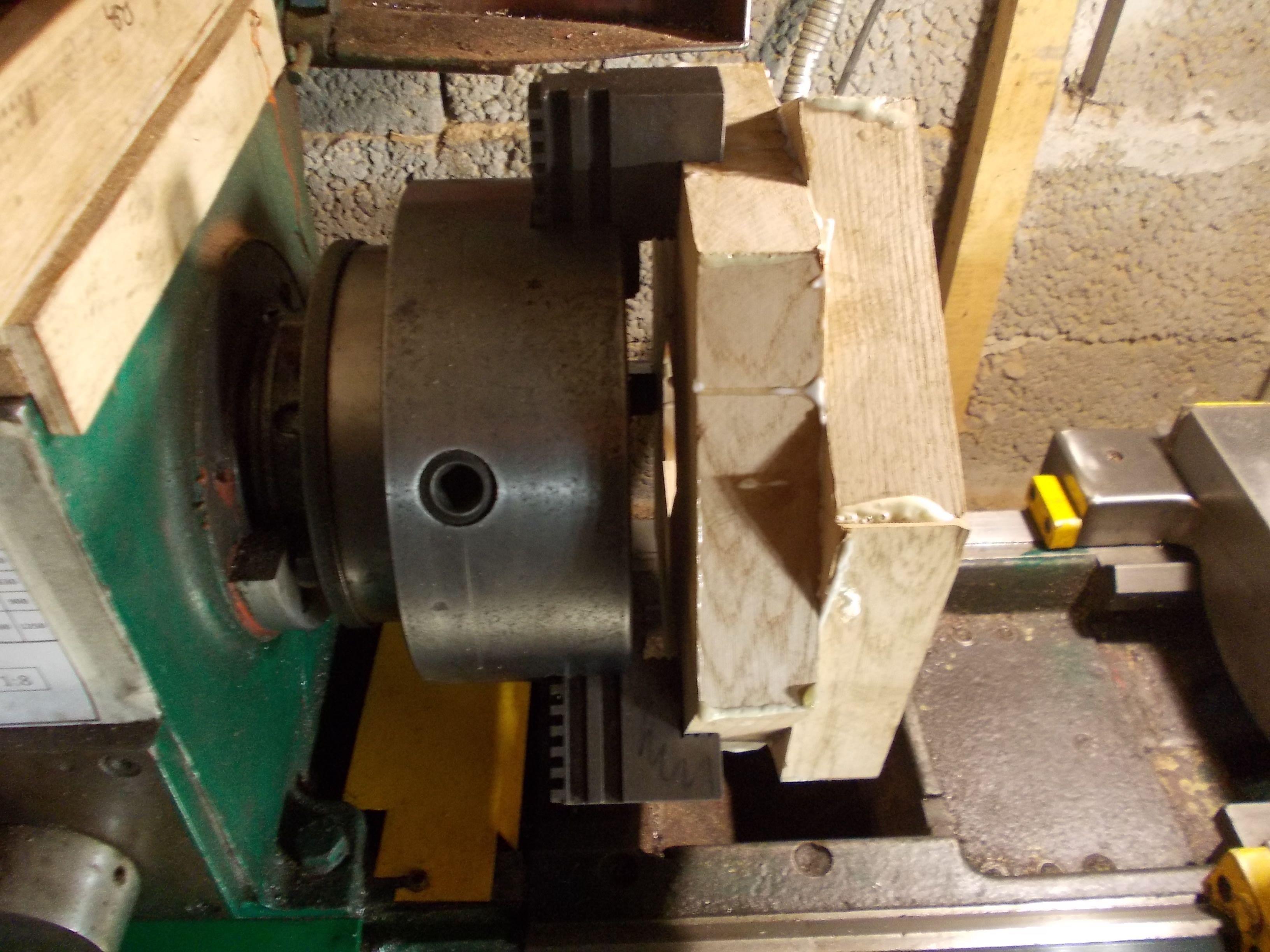

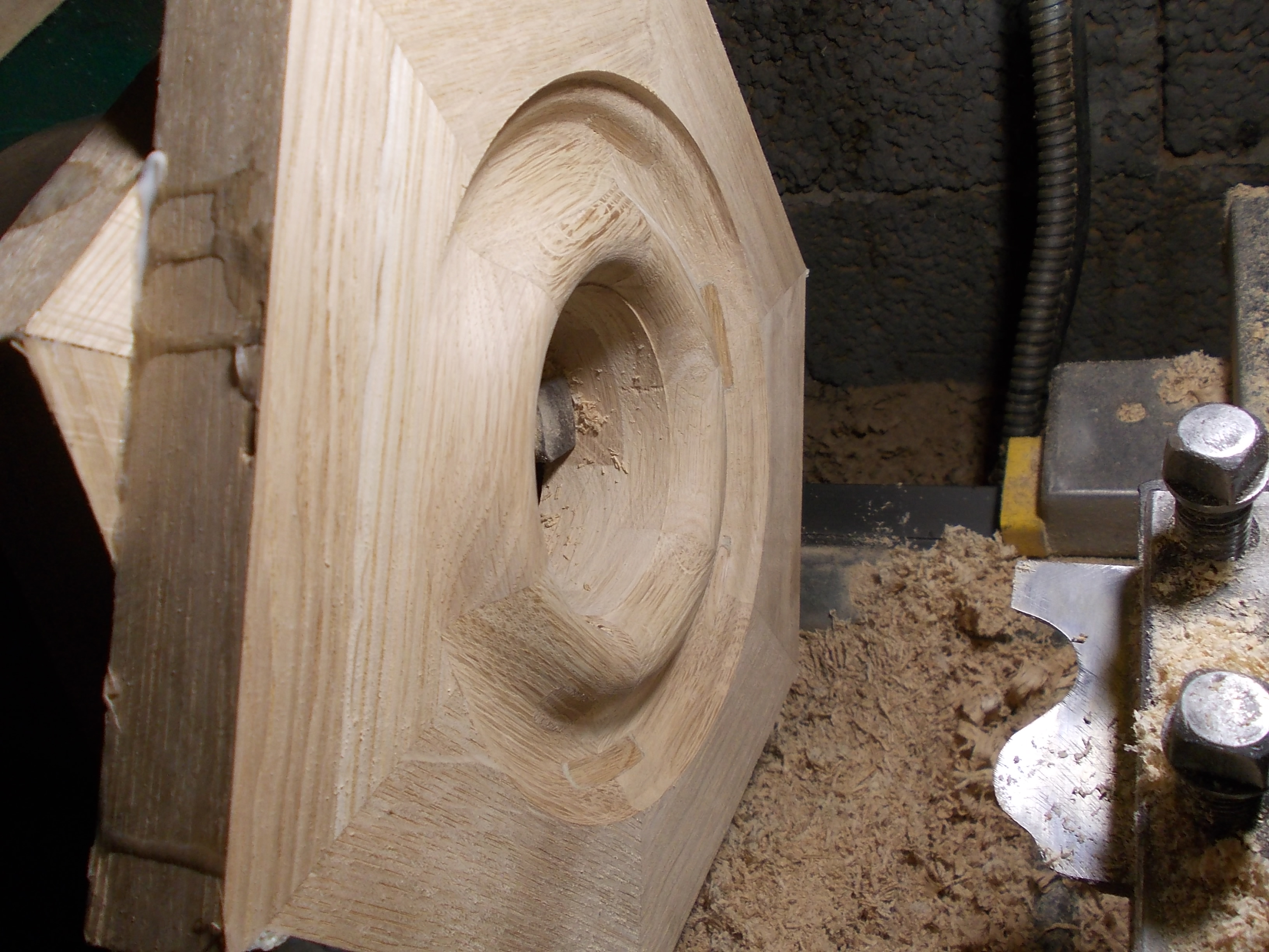

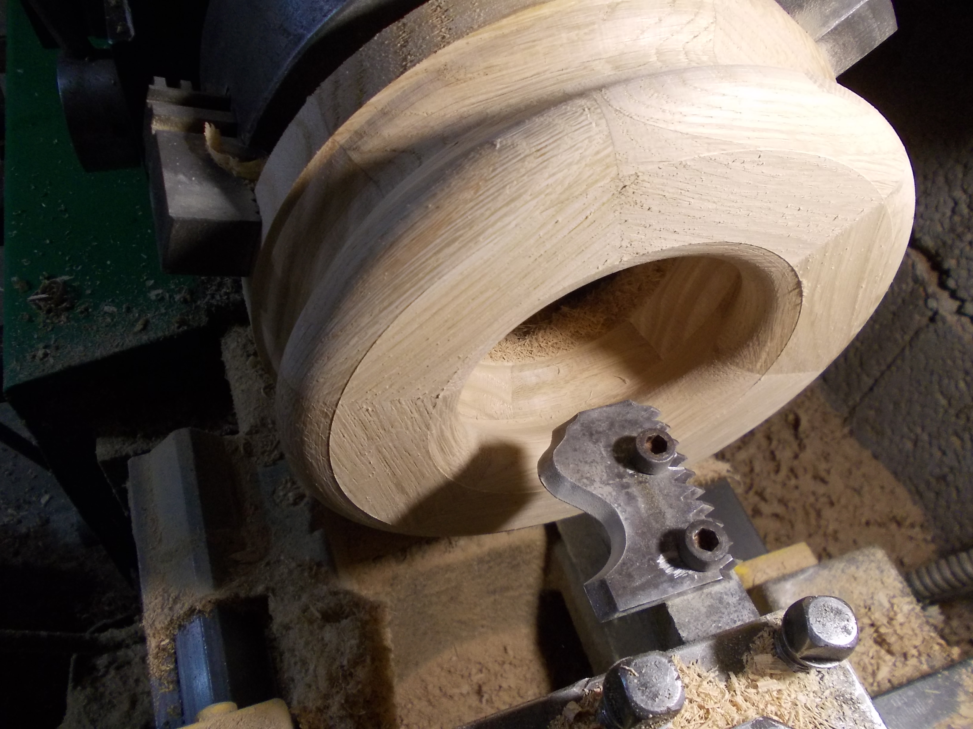

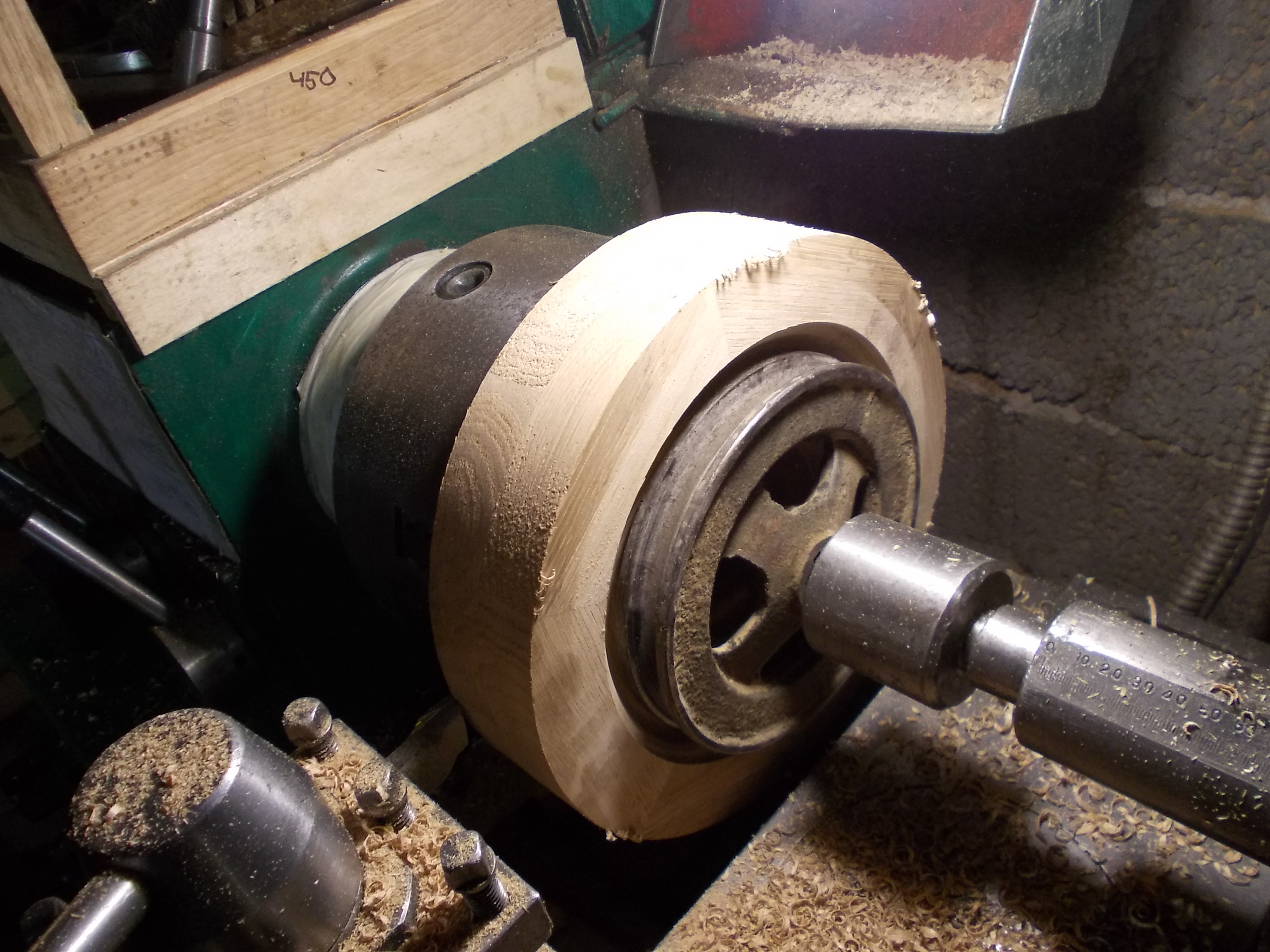

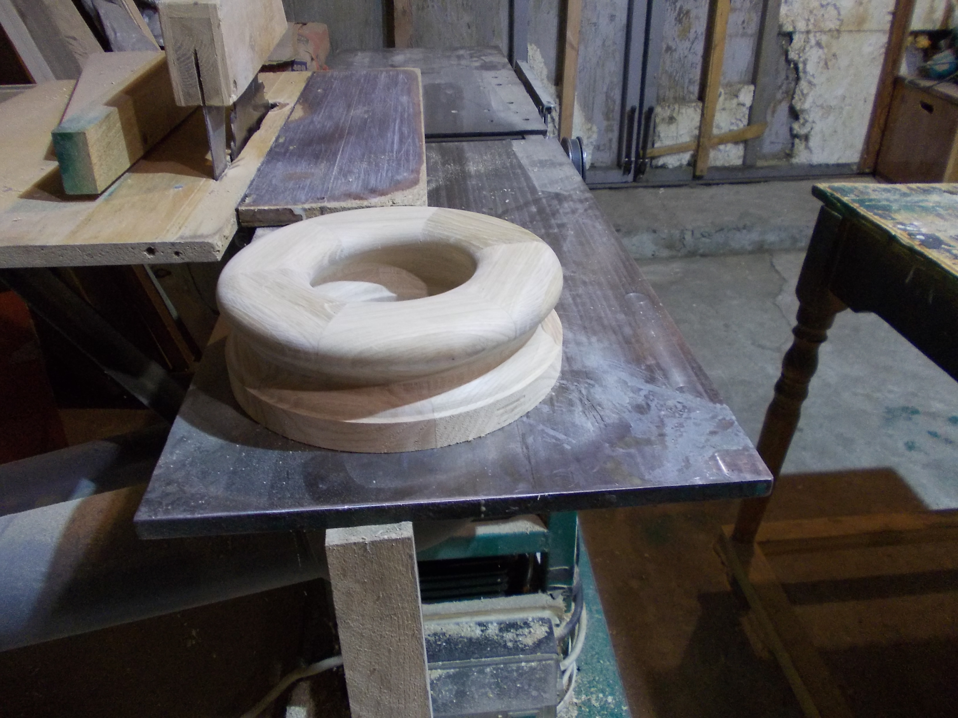

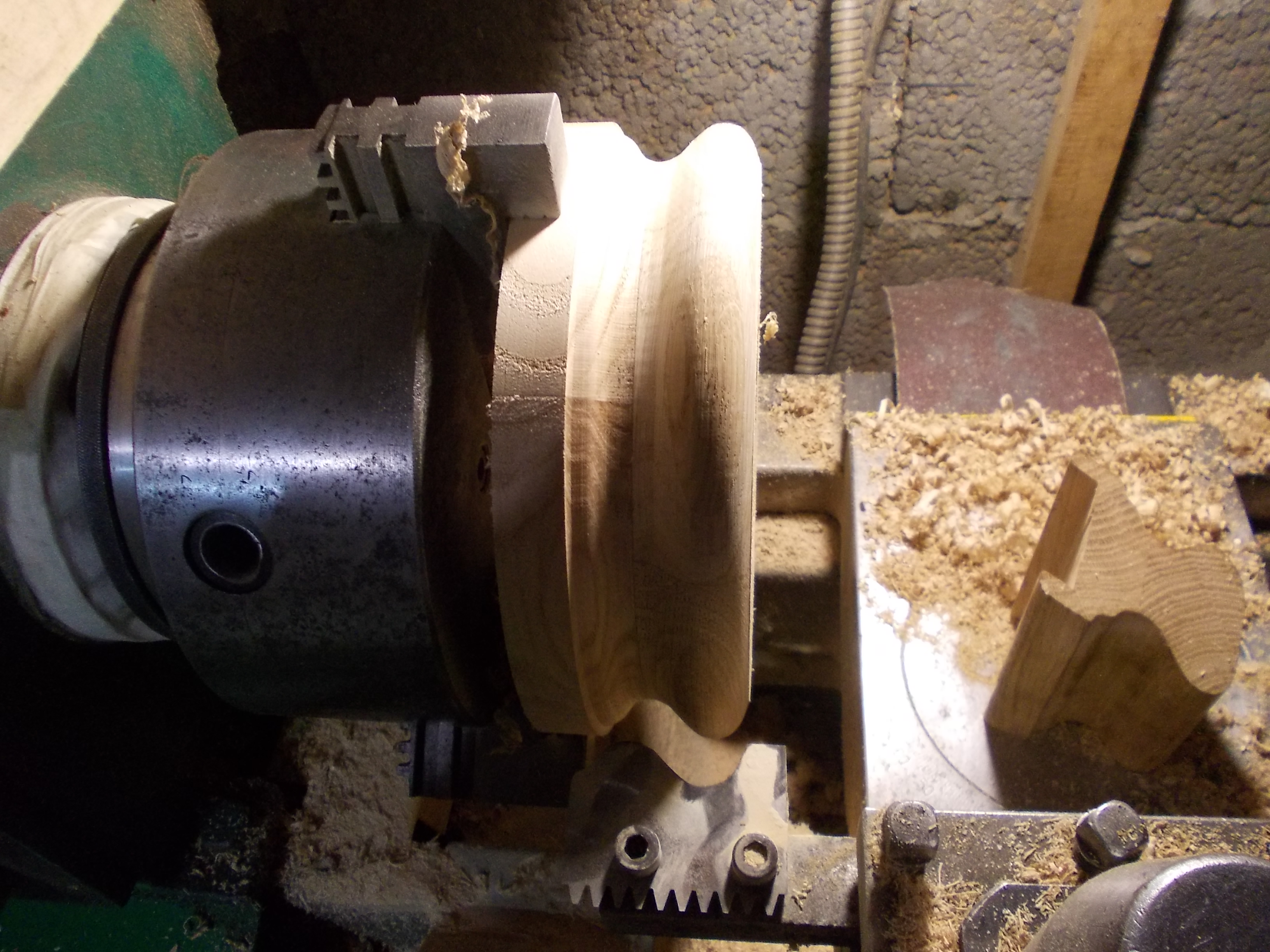

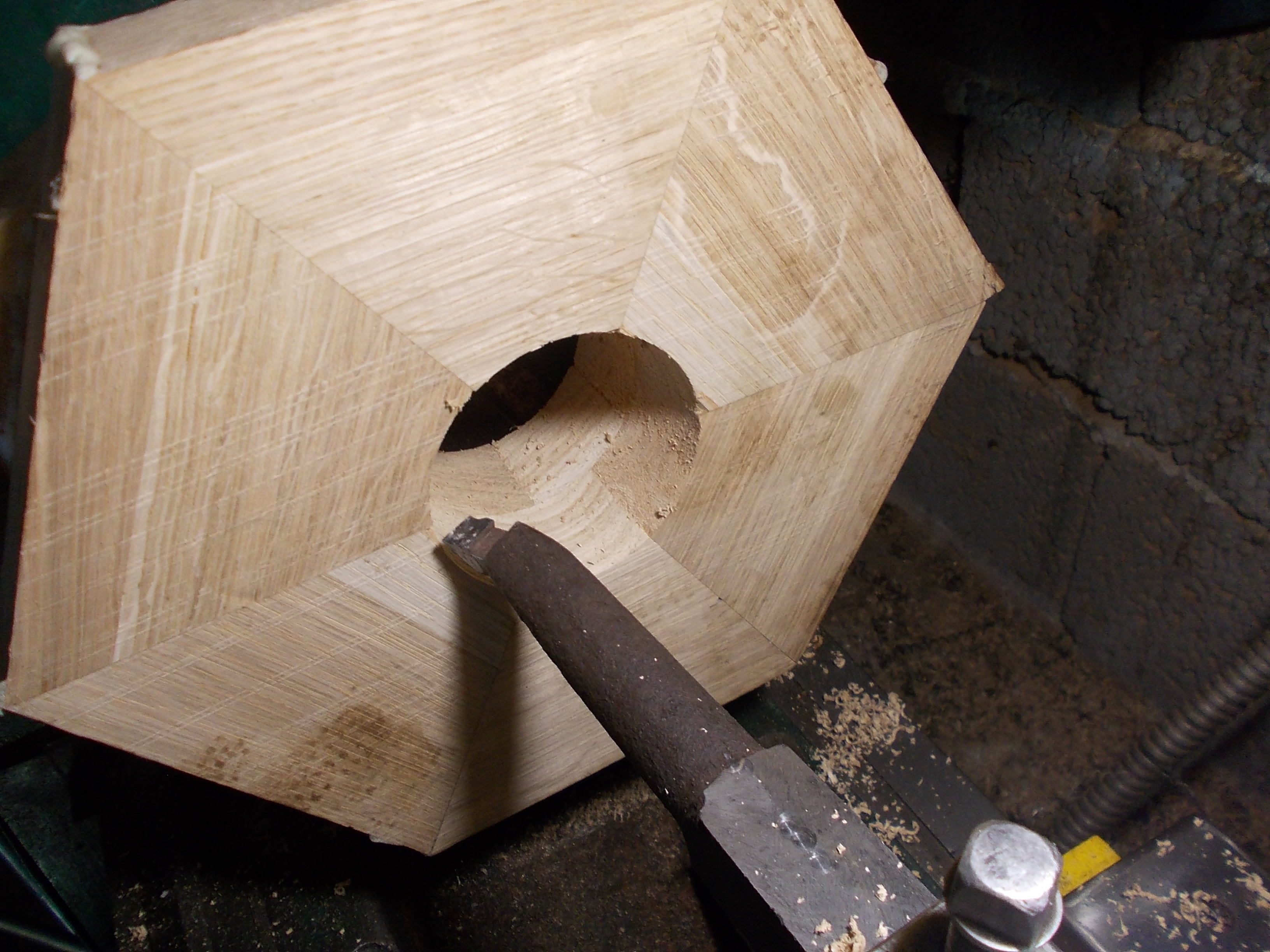

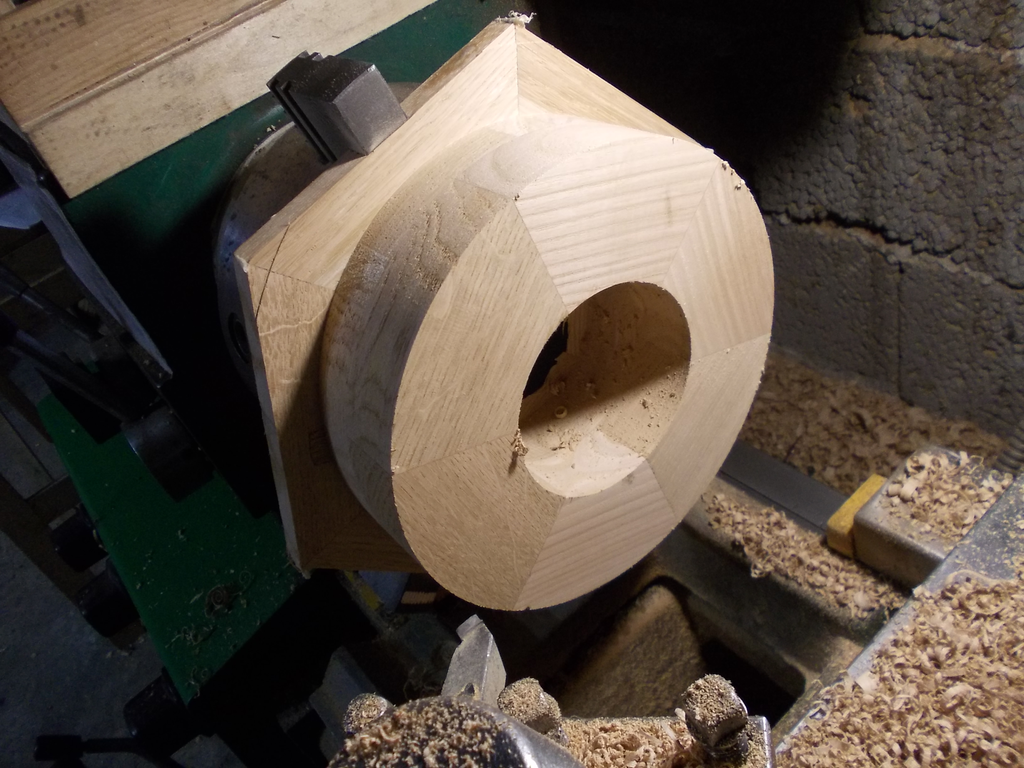

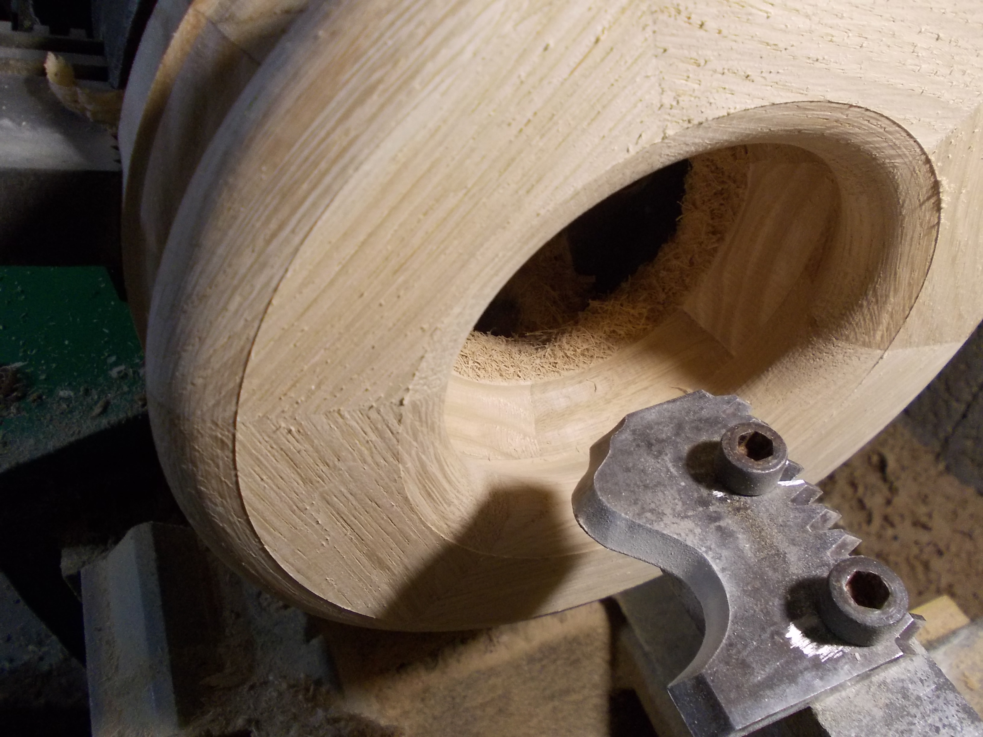

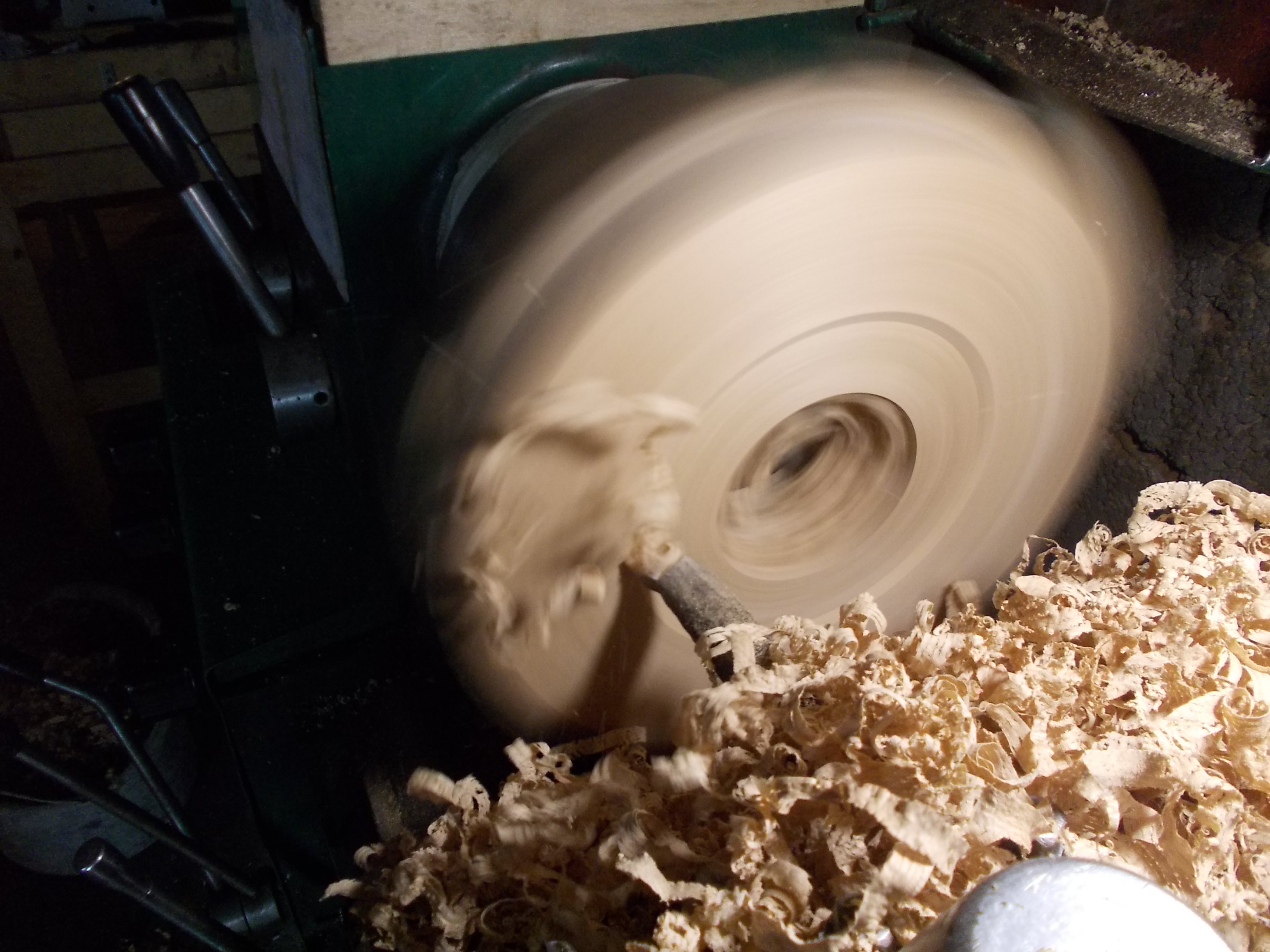

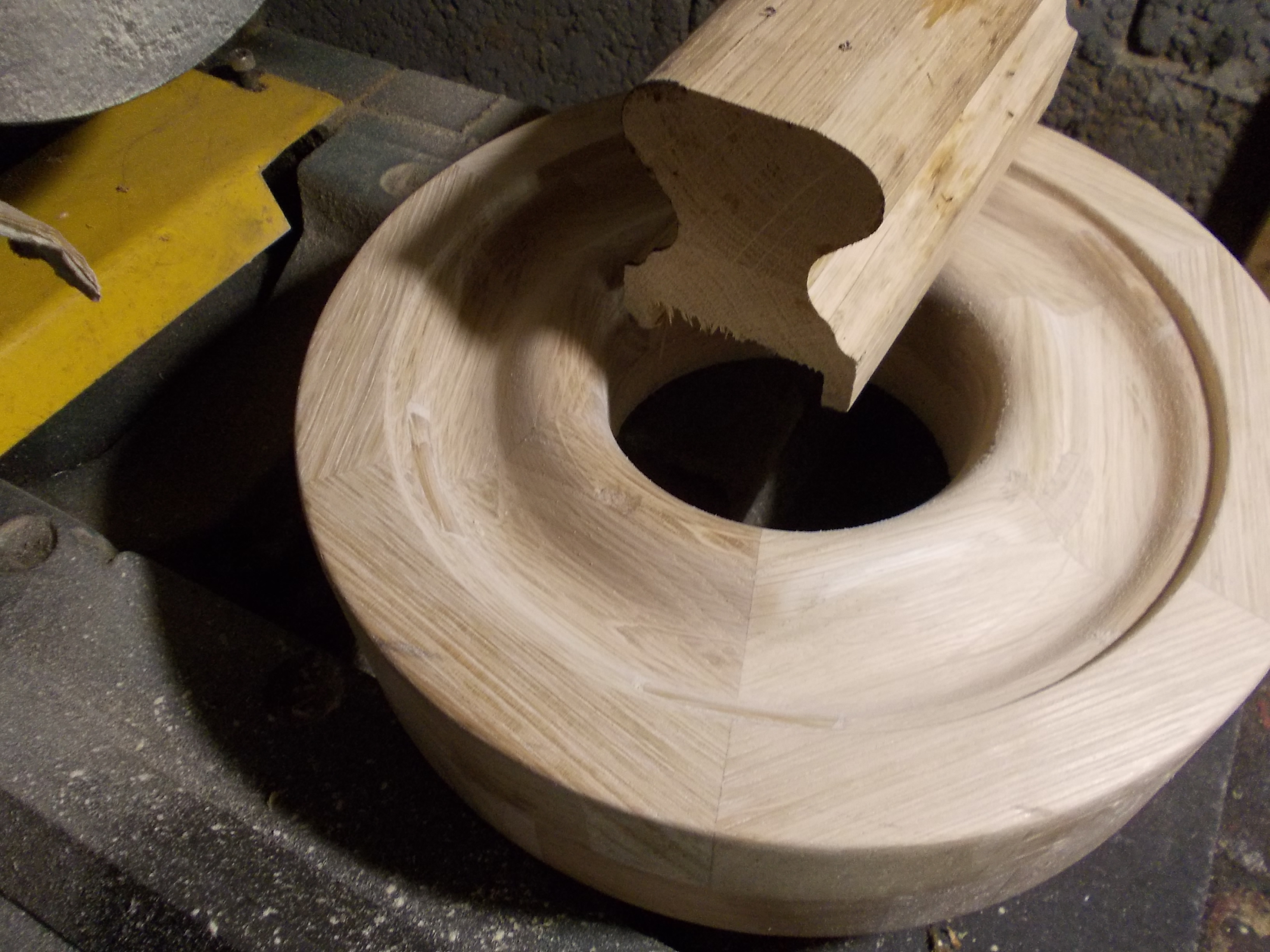

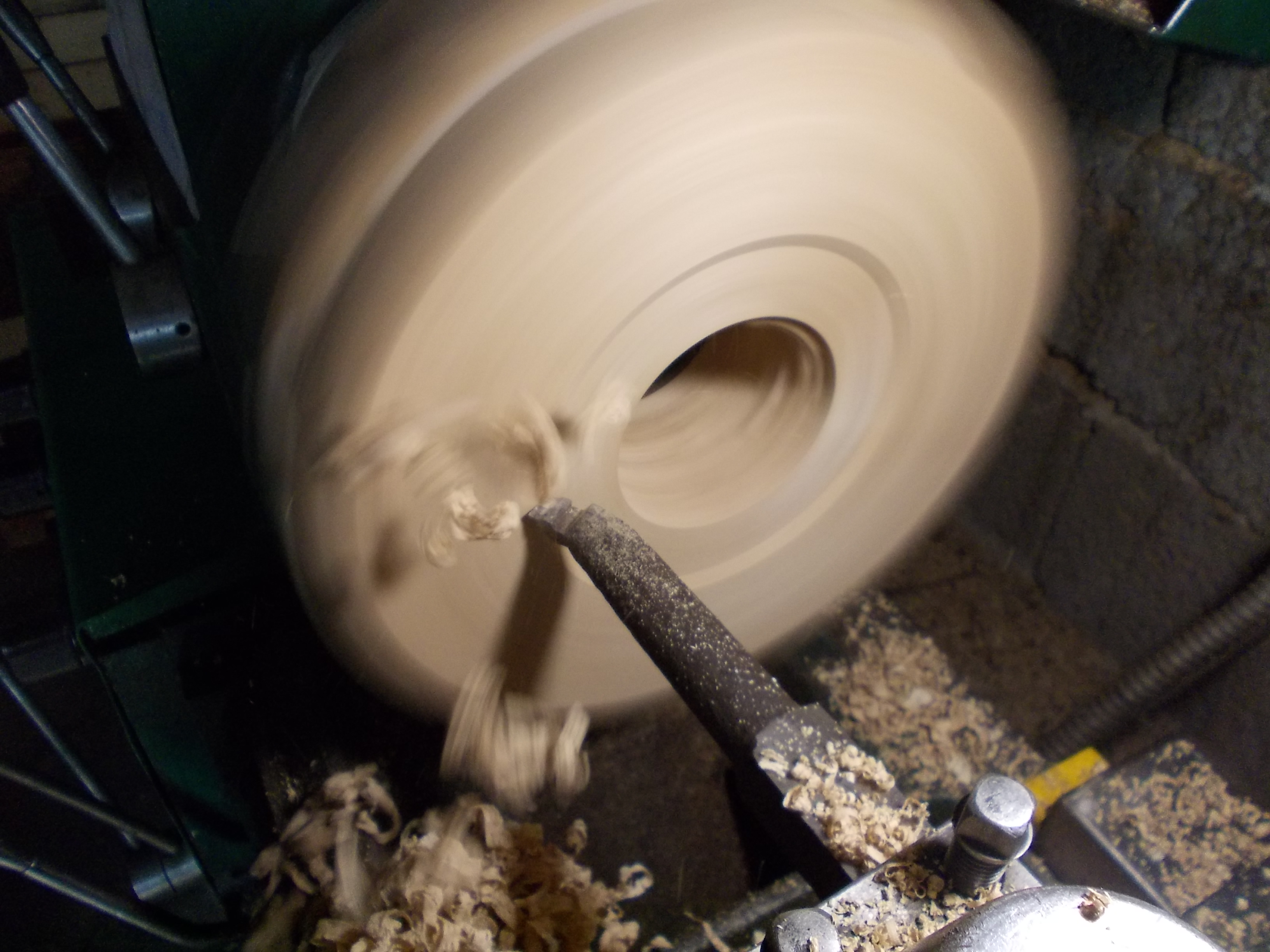

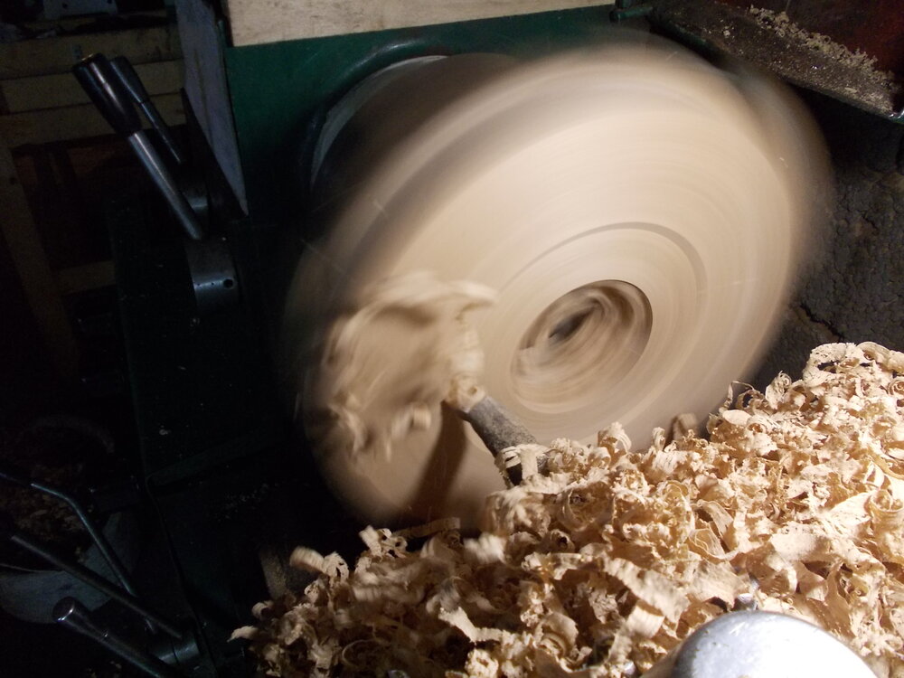

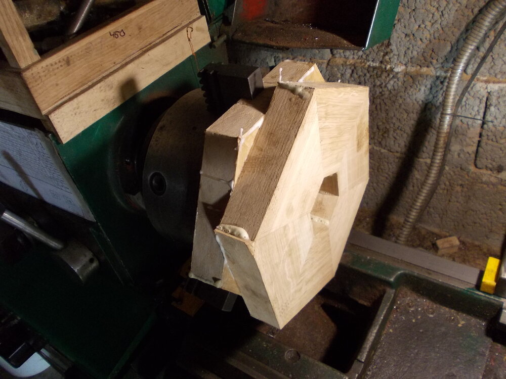

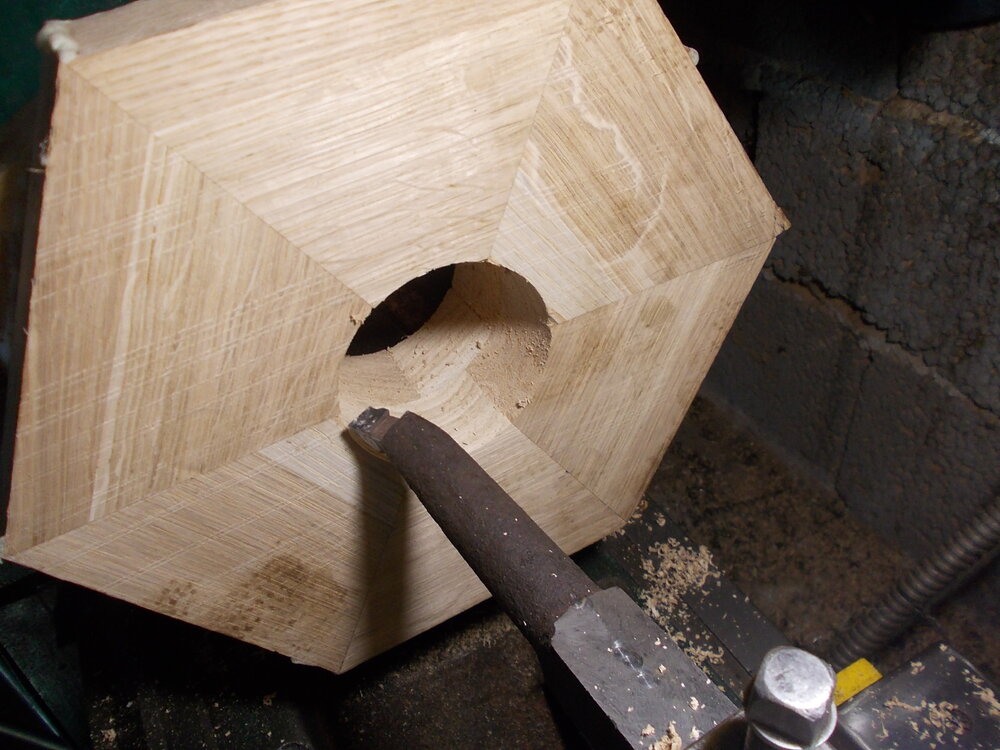

Не зовсім цільове використання металообробного обладнання:Dвсе тому що такий верстат не готовий до контакту з пилюкою,потім його треба довго продувати і чистити.Виготовлення елементу огорожі-"гуська",впринципі елемент завжди був проблемним у виготовленні і його часто уникають або спрощують.

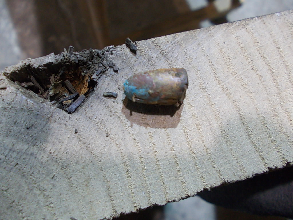

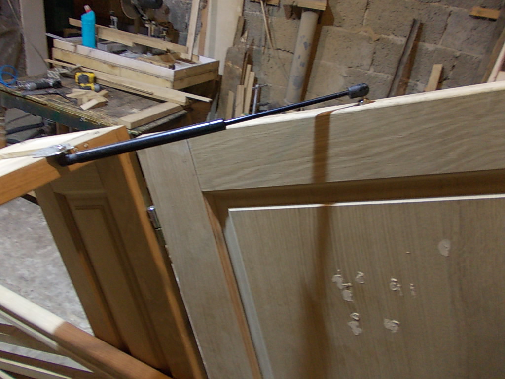

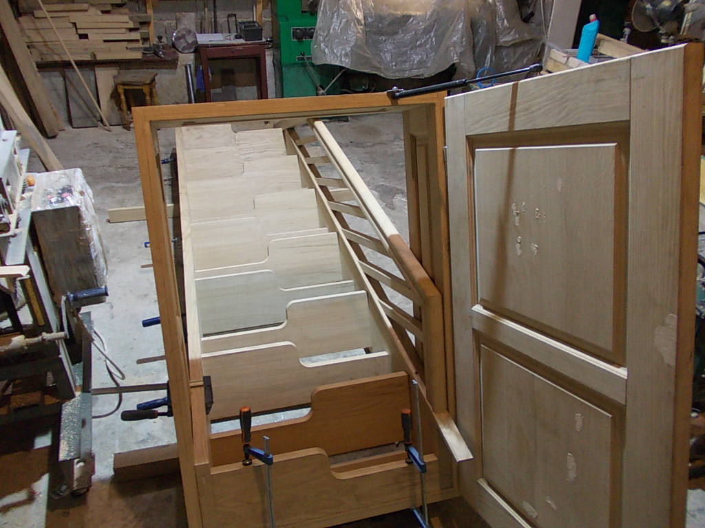

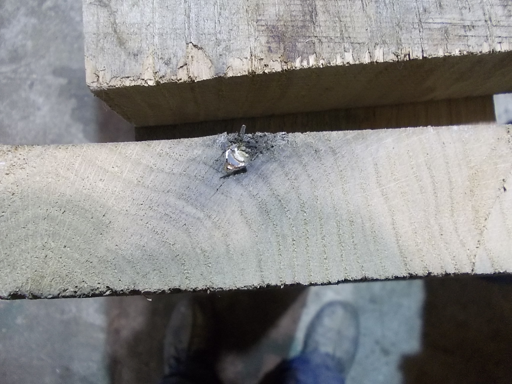

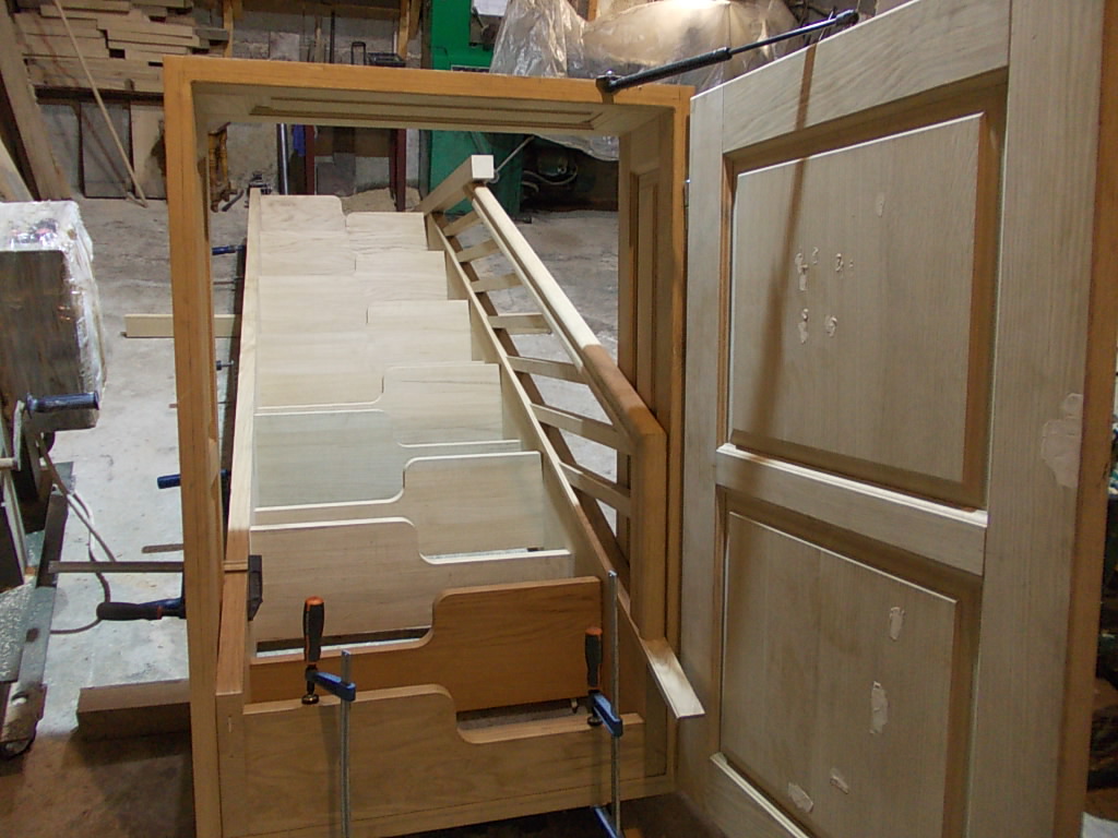

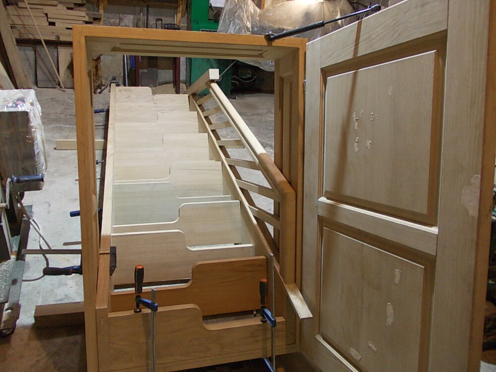

Бувають і такі замовлення.Така собі драбина і ще обшивка пройому з дверцятами.Дверцята виявились досить важкі і щоб вони нікого не прибили:D довелось поставити газоамортизатор на 260 Нм.Досить зручно і легко відкривати і закривати.Під час розпилювання матеріалу знайшов в дошці кулю 7.62(ТТ,ППШ):D
Така собі драбина
Из такого материала,да такими руками, любая драбина автоматически становится лестницей:)
