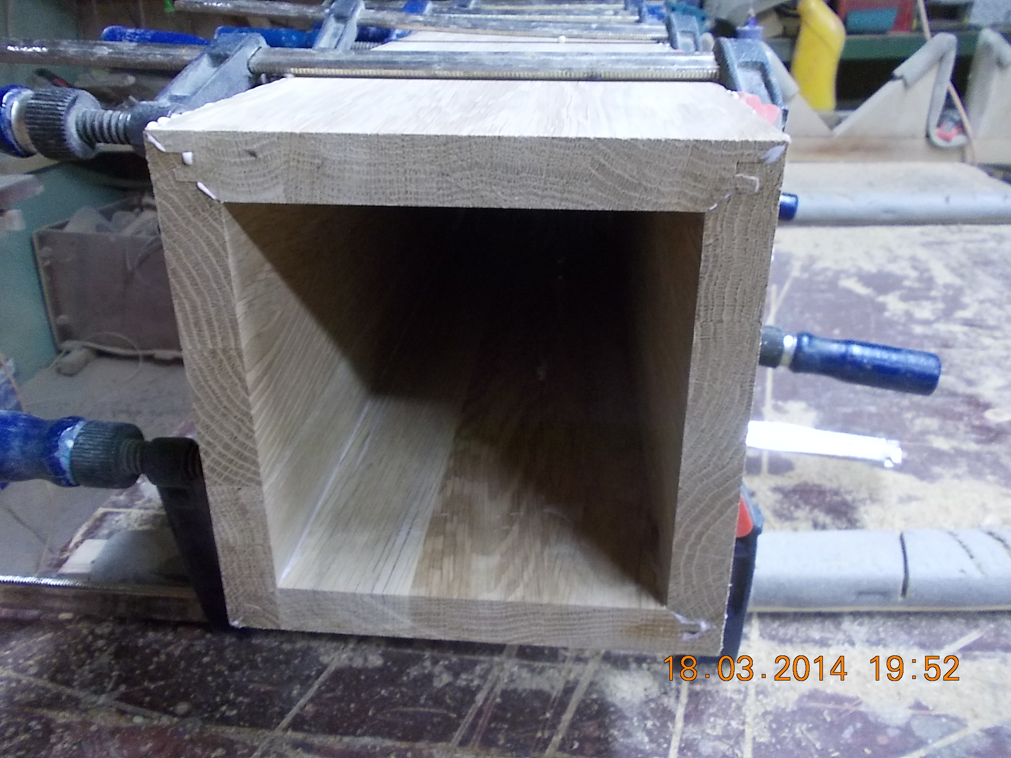

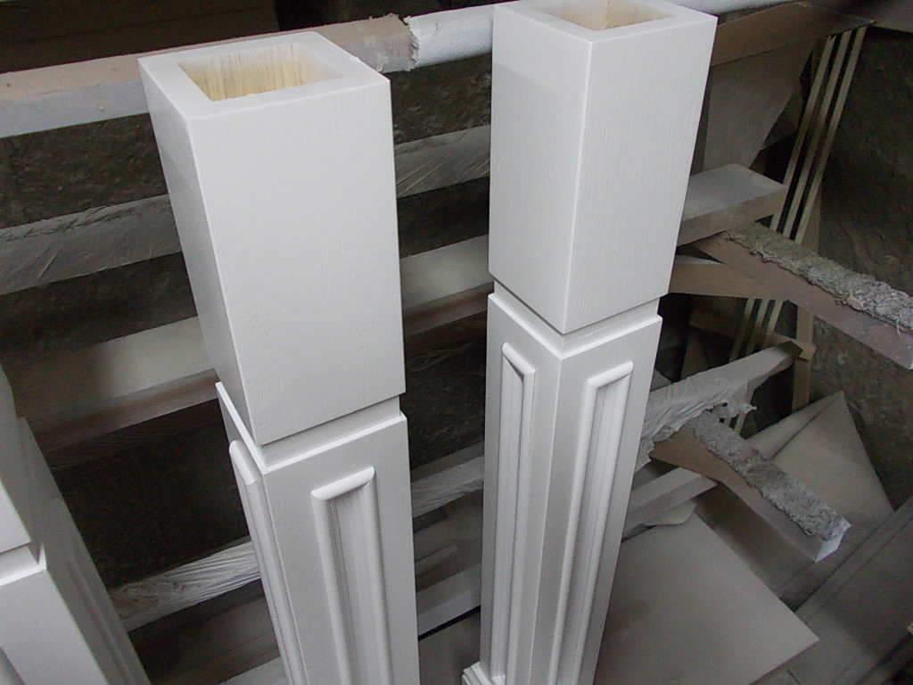

А что в дырочку вставляется?

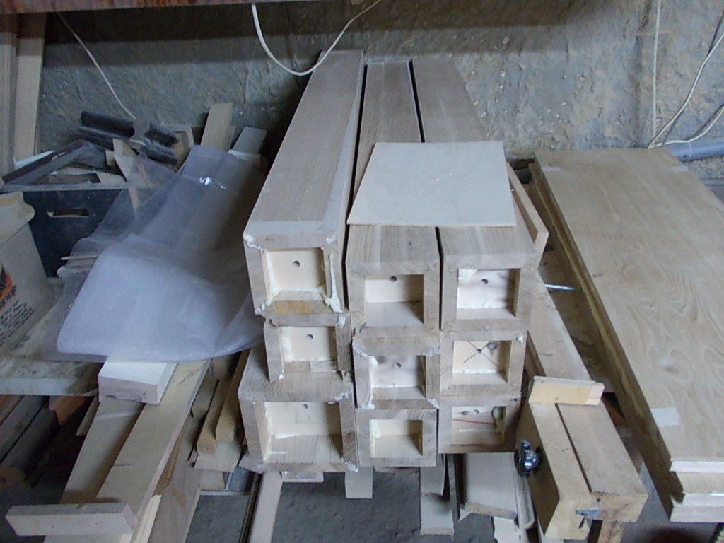

Такие столбы крепятся сквозной шпилькой 10 мм через весь столб и под "шапкой"притягиваются гайкой.
а как дырочку такую метровую изготовить есть такие сверла?
Да сверла не проблема,хоть 6 метров можна без труда изготовить...другой вопрос как их центровать:D...
На самом деле это столбы не простые,т.е они изготовлены коробом и при сборке в заранее сделаные пазы вставлена толстая фанера с "дырочками"для шпильки.

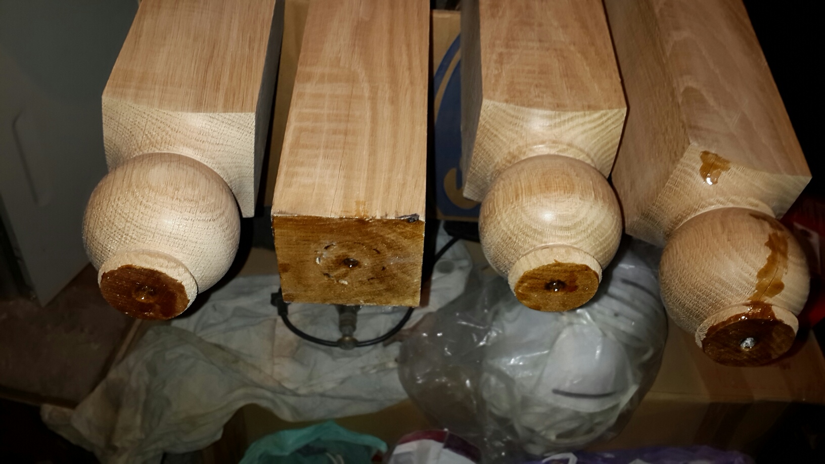

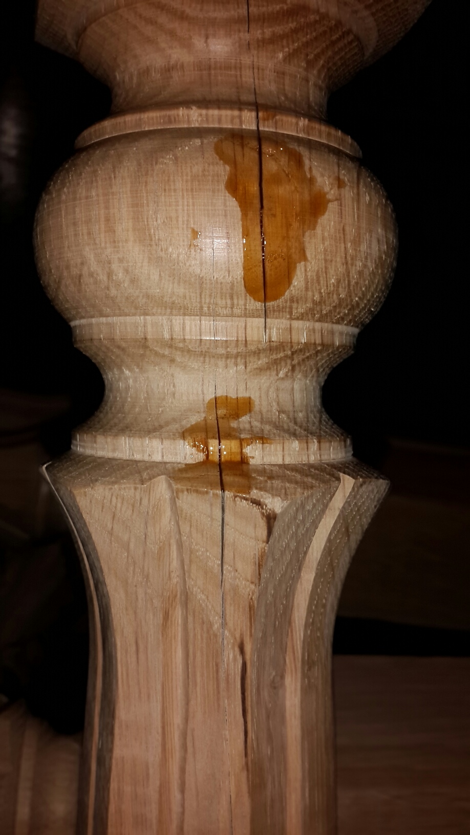

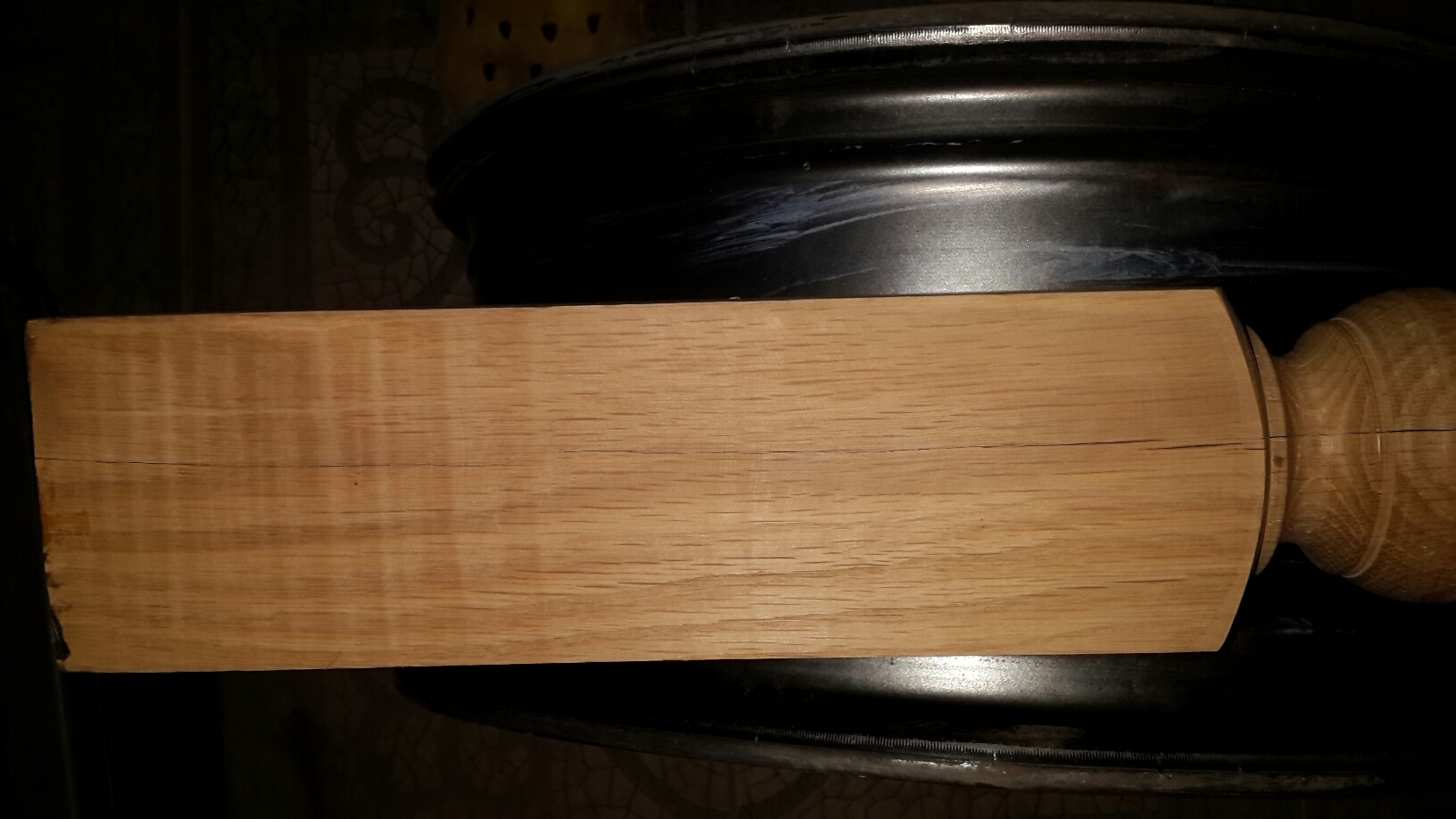

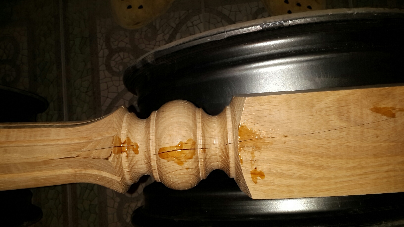

Здравствуйте.Столкнулся с проблемой.Купил столбы дубовые,но два начали трескаться.Что нужно предпринять?Балясины год лежат,ниодна не треснула.
Здравствуйте.Для дельного совета нужны фото,где трескается,как трескается и т.д..
вот
фото вставил
вот
фото вставил
Положите в теплое место,пускай уже треснет сколько хочет,потом шпаклевать и шлифовка-лаковка.Очень мелкие трещинки немного расшить.

Спасибо Вам.Я наверное совершил ошибку,когда положил столбы недалеко от трубы отопления.Так пролежали два дня.Заметил трещины и вынес в помещение без отопления,а также намазав лаком торцы.
Подскажите,чем можно шпаклевать?

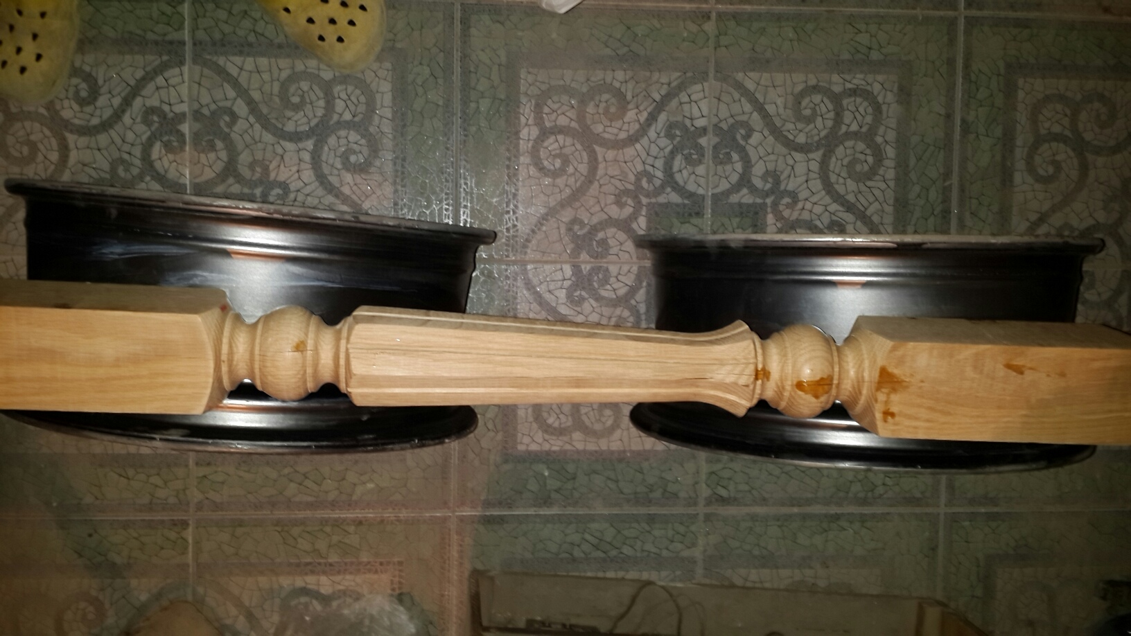

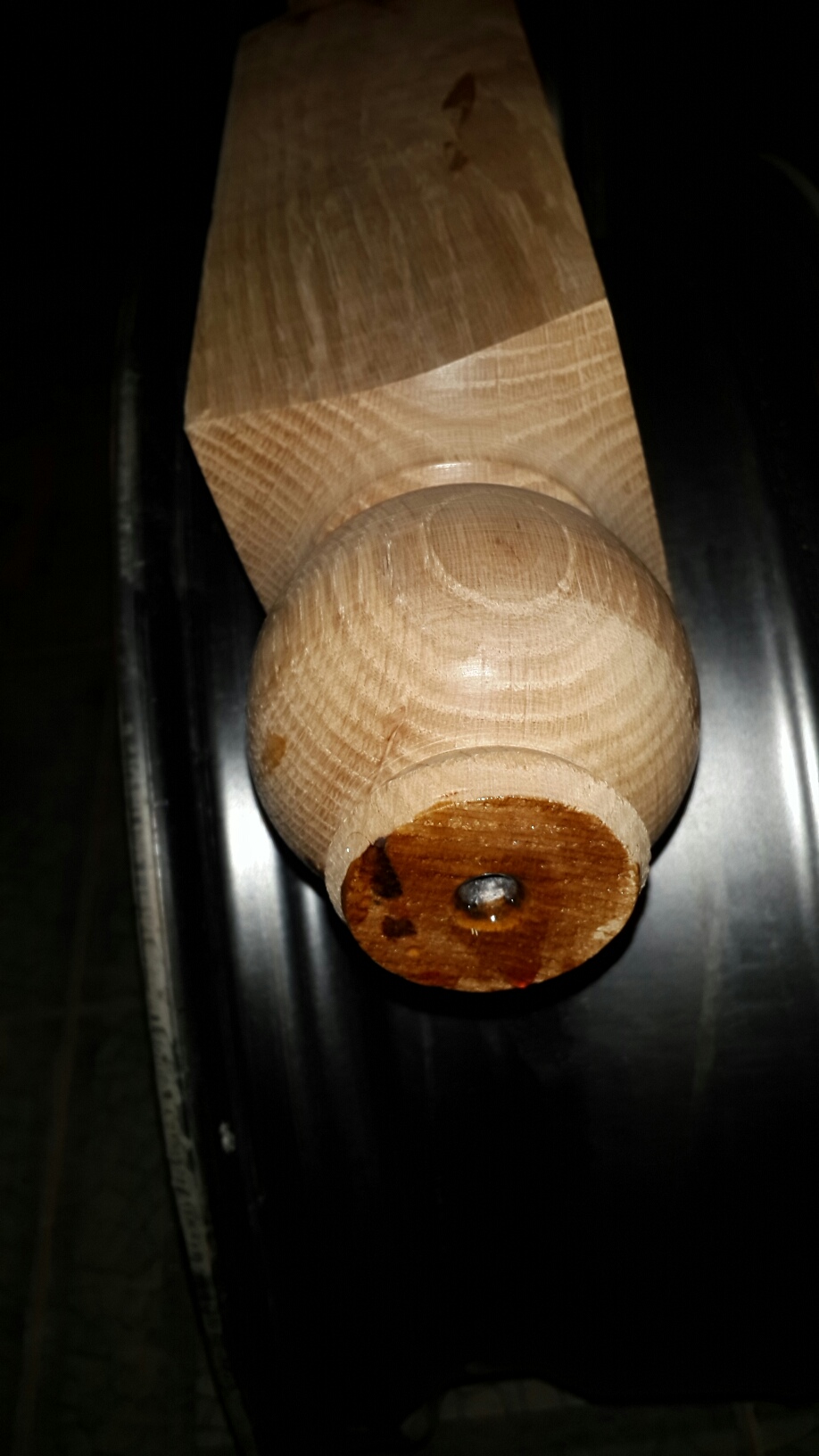

Подскажите,что делать со шляпкой на шаре?Если спиляю,то получится плоская площадка.Если шлифовать до шарообразного состояния,думаю не получится ровно.Или может так и оставить,а в отверстие вставить чоп и отшлифовать?
